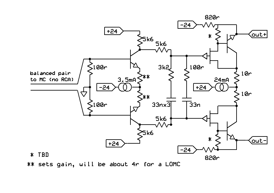

    Нашел такую, но боюсь она только выглядит просто, вряд ли сам осилю настройку, а тема уже закрыта..
  8. #67
    38,736
    По умолчанию Re: Фоно-корректор, RIAA корректор, винил корректор. Сборник ссылок по форуму и не только.
    Цитата Сообщение от Pool Посмотреть сообщение
    А можно такую развязку после такой схемы сделать? Нажмите на изображение для увеличения. Название: vsps_cir_2.png Просмотров: 6 Размер: 24.0 Кб ID: 466733
    Да после любой можно.
    Хотя, думаю, полностью балансная схема поинтереснее была бы..
    Ну если нужно вдвое болшее напряжение, или раскачиввние мостового усилителя усилителя из двух половинок обычных, то да.
    Других преимуществ у нее нет.

    те части что я нахожу, не кажутся мне простыми.. а сложных и готовых схем хватает
