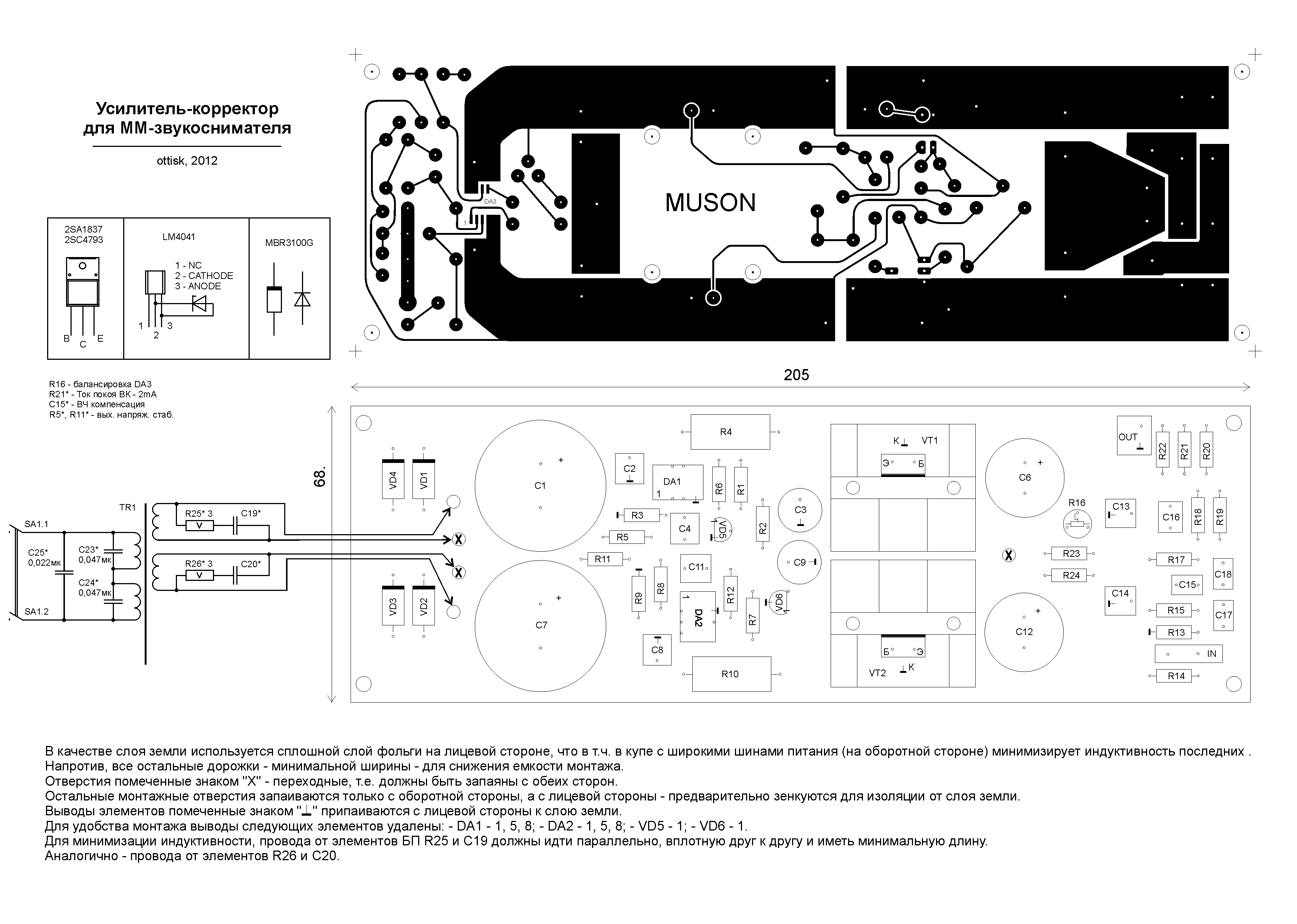

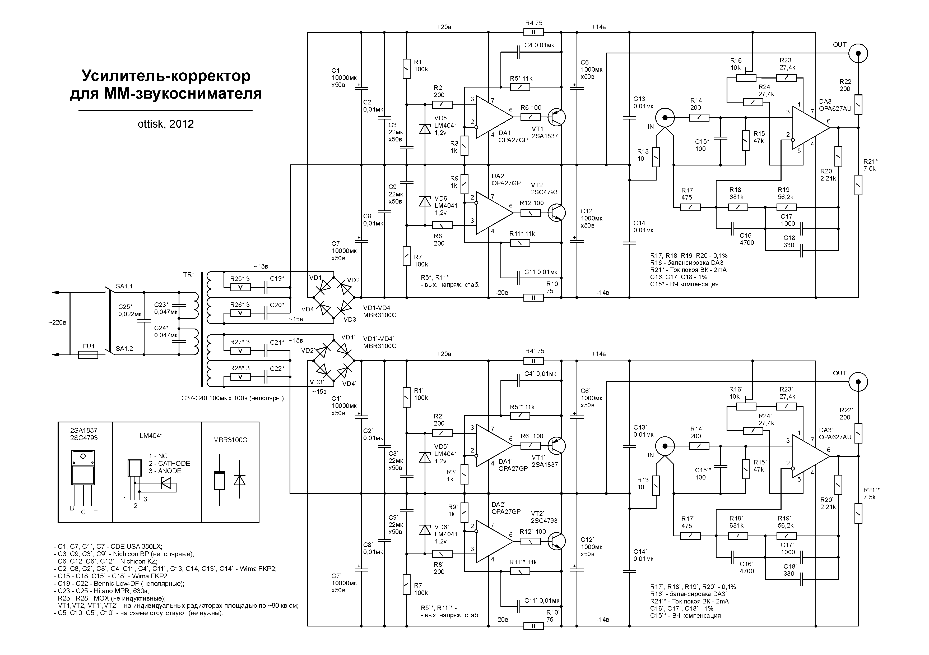

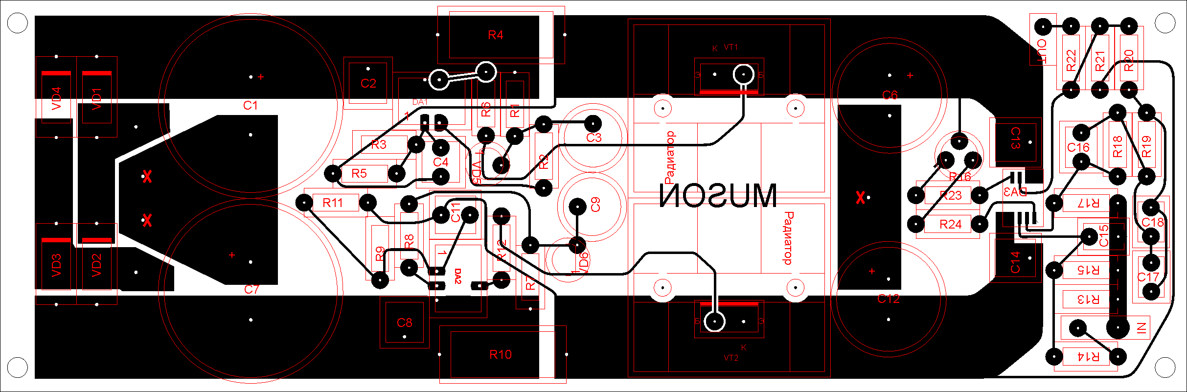

    В железе пока не делал. Прошу покритиковать, главным образом разводку платы.

    По умолчанию Re: Винил-корректор на OPA627
    Разводка не нравится, в целом.
    Олег, раз уж так старательно ловишь блох, то поставь резисторы по паре Ом между диодным мостом и емкостями.
    Разводку не смотрел, поскольку тут это не сильно на что не влияет, если уж совсем не криминал.
    А вот по схеме могу сказать - параллельные стабы выкинуть. и поставить 7815/7915, два опера 627 можно заменить на что-то подешевле, и к тому-же на один сдвоенный - ОРА2134 или (лучше) ОРА2132, а то все это деньги на ветер.
    R17 R18 R19 - совершенно необязательно ставить их 475ом, 681к, 56.2к, ты не заметишь никакой разницы, если поставишь стандартные 470, 680к и 56к, (но лучше все же их ставить 1%, они шумят поменьше), все равно у конденсаторов толеранс хуже.
    И, если не планируешь размещать корректор прямо в тонарме, то 0402 не ставить, 0603 минимум, лучше 0805 (ну а те "с ножками" что ты на платы поставил - подари кому-нибудь )
    С15 С16 С17, С18 разумеется NPO (COG), 0603 или 0805.
    Сам операционник можно и в ДИП оставить. хотя я бы в SO8 один двойной поставил - при таких номиналах в ООС (681к) - чем все будет миниатюрнее тем лучше, меньше наводок будет.
    (я как вижу большие резисторы в фонокорректорах так сразу вспоминаю неоднократную борьбу с фоном в так любимом многими /почему-то/ EAR-631 - там пока все в железный горшок не засунешь, фонить не перестает).

    А почему на одном опере собственно корректор? Так особого качества не добьешься, тут действительно и кошерные опера и навороченные стабы совершенно не к месту, толку с них не будет.
    Взял бы за основу Линкса, там уже и цепи все грамотно посчитаны. Если СМД будешь резисторы ставить, то ставь MELF.
    Да, и почему OPA627? Тогда уже OPA827, они шумят гораздо меньше, да и стоят дешевле. Хотя по шуму для ММ и NE5534 более чем.
    А я как раз поругаюсь на разводку. Зачем эти огромнейшие медные поля? Потребитель - один опер, там волосинок будет достаточно. Я так понимаю, что там еще перемычка будет, соединяющая земли? Да и ваще как-то не эстетично. Кондеры можно на 35 В взять, будет покомпактнее. Радиаторы - выкинуть нафиг. Не будут транзисторы греться, вообще не будут. И почему не оба канала на одной плате? (в чем рисовал, кстати?)

    Olegyurich,Этой схеме что MELF. что параллельные стабы ,те вообще смех, ненужны. Не за то бьемся. Самое правильное это написал Аlex.
    ottisk,Если уж делать так делать ,а не отписку ,пусть хоть и на 627 х .Делай Lynx 04 й ( есть в файловом архив) Вот туда можно и MELF .

    Olegyurich,Да да. Меня интересует вопрос ,а почему уважаемый
    ottisk,взял за основу именно эту а не проверенный Lynx ?

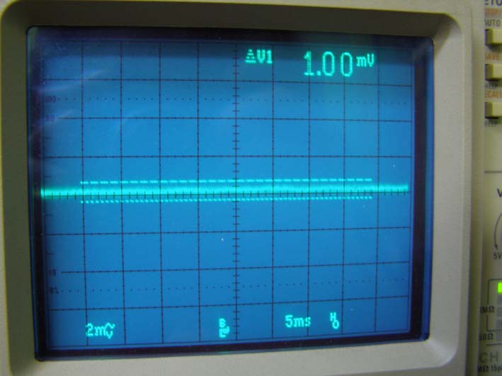

    Вот такую красоту выдают эти параметрические стабы (см. фото). На самом деле не так всё размыто, раза в три. Пульсации около 0,3 мВ. Что же выдают 7818/7918, фирмы JRC, страшно показывать.
