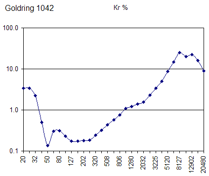

    Чем больше изучаю винил, тем больше удивляюсь удоводьствию, получаемому при его прослушивании
    Вот, например, промерил зависимость коэффициента гармоник от частоты для ММ головы Goldring 1042. Максимум достигается на частоте 8кГц и доходит до 25%! А у весьма хорошей МС головы Lira зависимость похожая, хотя и таких уровней не достигает, зато в диапазоне частот 15-19кГц вылазят не только надгармоники но и субгармоника, равная 1/2 частоты сигнала. Ни кто из физиков не может мне объяснить природу появления половинной частоты с уровнем бликим к основному тону?

    Эх, 35 просмотров и нет объяснения. А ведь такой способ возбуждения иногда применяется и в радиотехнике. Называется параметрическое возбуждение. Берем делаем так, что параметры среды в колебательном контуре будут изменяться дважды за такт, например, при положении пружинного маятника в крайних точках гибкость будем повышать. Естественно существующие колебания системы начнут усиливаться от такой стимуляции. Поскольку изменять параметры надо дважды за период, то частота стимулирующего воздействия дожна быть в два раза выше. Что бы такая накачка привела к заметным колебаниям, коэффициент усиления должен быть больше 1. Большой уровень нелинейности подвеса иглы на ВЧ приводит к синхронному, с основным сигналом, изменеию жесткости. Второе условие - это малые потери. Поскольку частота еще не очень высока (только половина от верхней) то потерь в подвесе мало, что и приаело к описанному эффекту. Сигнал на тестовой пластинке нереально большой для живой музыки в ВЧ диапазоне. В жизни такого уровня сигнала в диапазоне 15-19кГц не бывает, а более низкий уровень сигнала не создаст достаточного уровня нелинейности подвеса и эффект не проявится.
    Соответственно, столь высокий уровень гармоник на высокой частоте, какой представлен на графике, достигается только на тестовой пластинке. Когда мы слушаем музыку, даже с обилием ВЧ составляющих, реально уровень их мал и столь ужасных искажений не слышно. К тому же ВЧ составляющие чаще имеют шумовой спектр, что заметно урощает их передачу.

    Думаю, что чем дороже голова, тем меньше болеет. Самое интересное, что на 1кГц паспортные данные выполняются с запасом, а про ВЧ ни кто ни чего не обещает. Забивать не надо. Зато хорошо можно объянять особенности воспроизведения разными головами. Например указанный Голдринг 1042 всегда считался яркой головой, вот и подтверждение.
    Да, это параметрика, но модулируется не жесткость подвеса (она на частотах выше 1 кГц вносит пренебрежимо малый вклад), а жесткость положения иглы в канавке. Это разновидность искажений огибания, кстати, они же ответственны за рост искажений с частотой. Последний эффект тем меньше, чем меньше эффективная масса подвижной системы, выше контактная жесткость и форма пятна контакта ближе к той, которую образовывала кромка резца при нарезке. Ну и само собой, не должно быть отрыва иглы от стенок. В этом отношении самые лучшие головы - те, что были сделаны под квадропластинки. Из пробегавших мимо меня голов лучшей была Grace F9F, у нее эффективная масса около 0,16 мг и плоская многорадиусная игла.
    Как ни странно, в большинстве случаев выше 8 кГц достаточно передать в основном огибающую и примерное распределение по спектру. И именно огибающую CD зачастую передает хуже из-за наличия в ИКМ системе фильтра, необходимого для выполнения условия Ккотельникова-Найквиста.

    Как Борисыч уже сказал, причин много. Однако исходная причина в плохом качестве контакта иглы с канавкой на ВЧ. А сопроводительная причина в попадании основных резонансов иглодержателя в ВЧ диапазон. АЧХ головок, нарисованная в паспорте, практически недостижима. Для этого нужны очень идеальные условия и по качеству установки головки, малая амплитуда тестовых сигналов и т.п. Я реально снимал АЧХ голов в процессе настройки, при чем не на свип сигнале, на котором все совсем плохо, а на розовом шуме. Два канала вывести на одинаковую АЧХ в ВЧ области не удается, обязательно в одном канале есть подъемчик в районе 16-20кГц. А когда я попробовал снять АЧХ как принято, то результат был ужасный. Я сейчас пытаюсь написать статью про настройку тонарма с помощью компьютера. Часть настроек удается сделать с простыми пластинками (МОНО), а вот часть мне не удалось придумать, как сделать без измерительной пластинки. Вообще, после этих работ у меня ощущение, что без измерительной пластинки нормально настроить вертак нельзя. Настройка с точными механическими приборами так же не дает результата, поскольку во всех головах алмаз вклеен с некоторым допуском по углам и его надо компенсировать.
