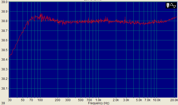

    05.03.2004
    5,529
    По умолчанию Re: Люди, как проверить АЧХ предусилителя корректора (винил-корректора, фонокорректора)?
    Вход и выход корректора подаешь на разные входы АЦП и в спектролабе ставишь left vs rigth. А этот файл ставишь как файл микрофонной компенсации. На экране получаешь отнормированную АЧХ. Сиганл с выхода платы пропускаешь через анти-RIAA цепочку по ссылке ниже, что бы не пергрузить корректор по входу. Получается нечто подобное, как у моего корректора.
    • Тип файла: rar riaa-78.rar (425 байт, Просмотров: 785)
