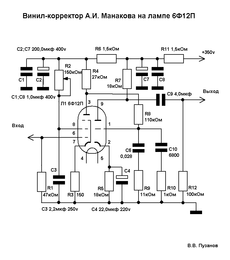

    По умолчанию Вариации на тему корректора Манакова на пентод - триоде.

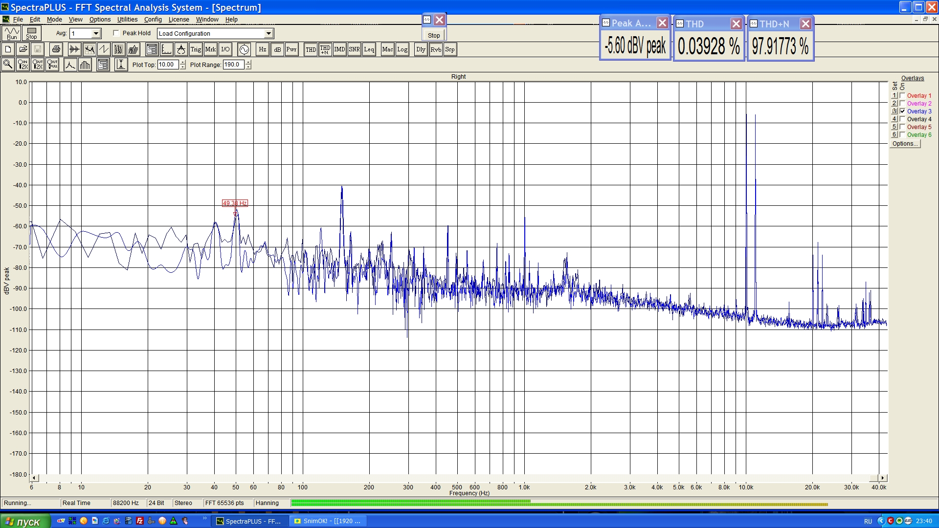

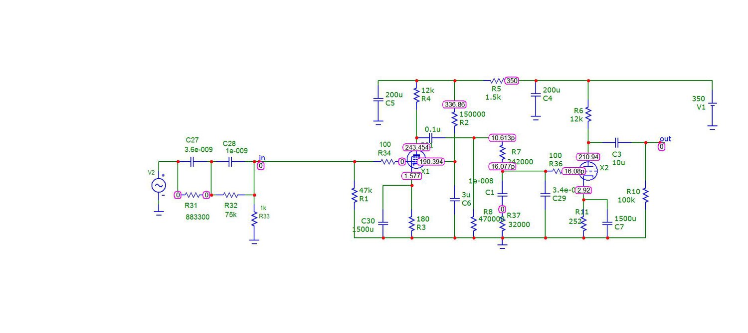

    Попалась на глаза сия схемка от В.В Пузанова на нашей 6Ф12П . Лампа весьма неординарная с высоким коф усилением( крутизной) порядка 10-12 мА/в и содержит в себе ,в одном баллоне пентод и триод что делает весьма привлекательным использовать ее в корректоре . Либо пентод на входе либо на выходе.
    Из за большого усиления( излишнего)в катоде входной лампы не ставится конденсатор . Это особенность этой схемы так и наличии непосредственной связи по пт .
    Тут я отхожу от оригинала и хочу использовать импорт ECF82 производства WF кои у меня есть в наличии.
    Лампа EСF82 не имеет аналогов среди отечественных пентод -триодов ,имеет крутизну примерно 6-8мА/в и неплохой ток триодной части до 10 ти мА. Да и ВАХи лампы я так и не нашел.В усилении я конечно проиграю( не совсем) ,но зато можно попробовать реализовать режим работы с головками МС путем подсоединения в катод пентода как раз недостающего конденсатора с целью поднять усиление первого каскада.
    Реальная схема есть в attachе.

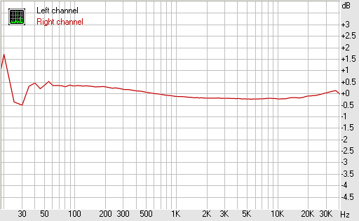

    Схема реально работающая и с номиналами в RIAA цепочки обеспечивающие неравномерность АЧХ примерно на уровне +/- 0.5 дБ.
    Подбирались в рабочей схеме в программе RMAA .
    В питании использовался "эл дроссель " с выходным напряжением в 350 в. Питание накала было реализовано пос током .
    Была сделана макетная плата для отстройки режимов и коррекции.

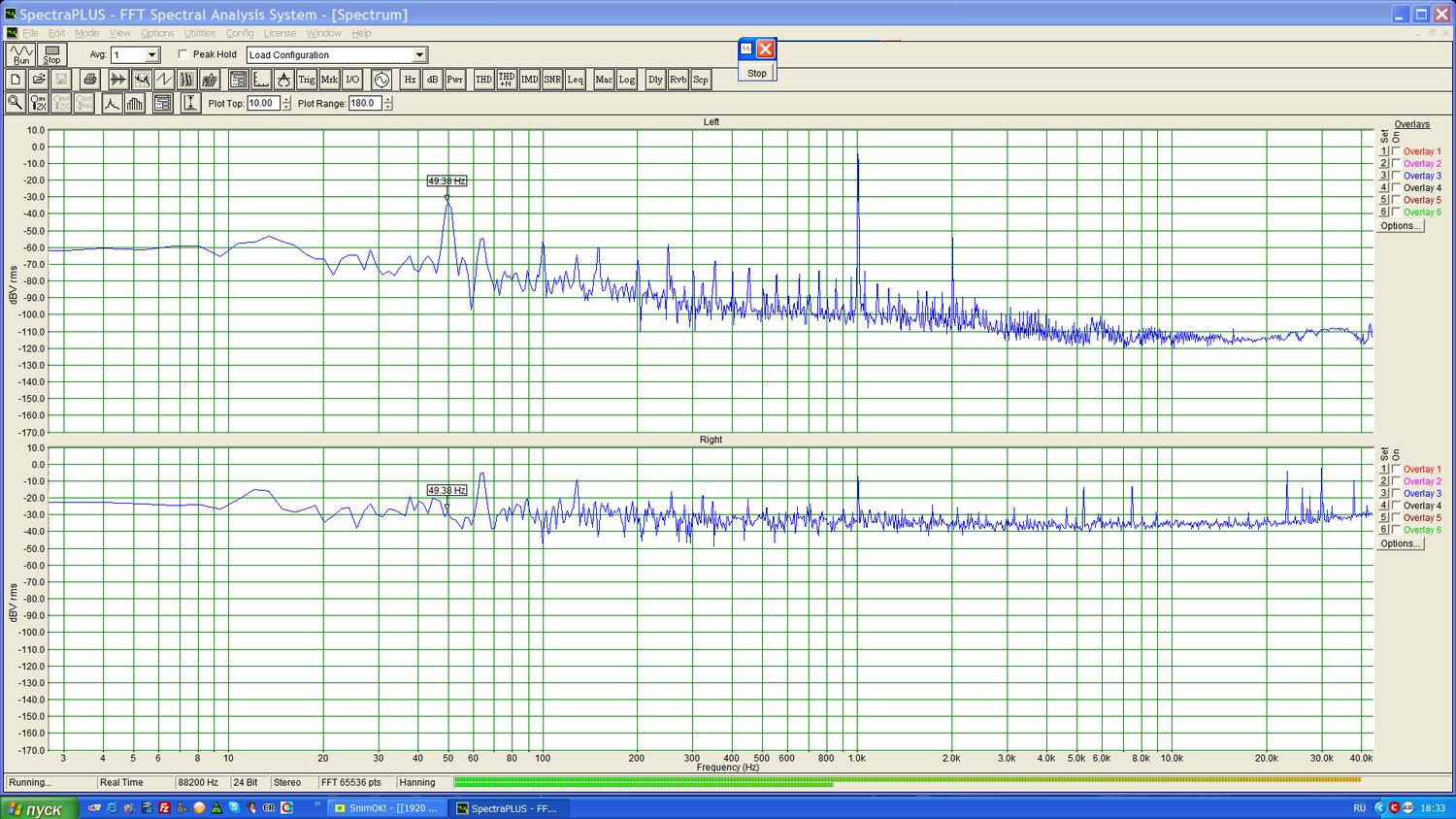

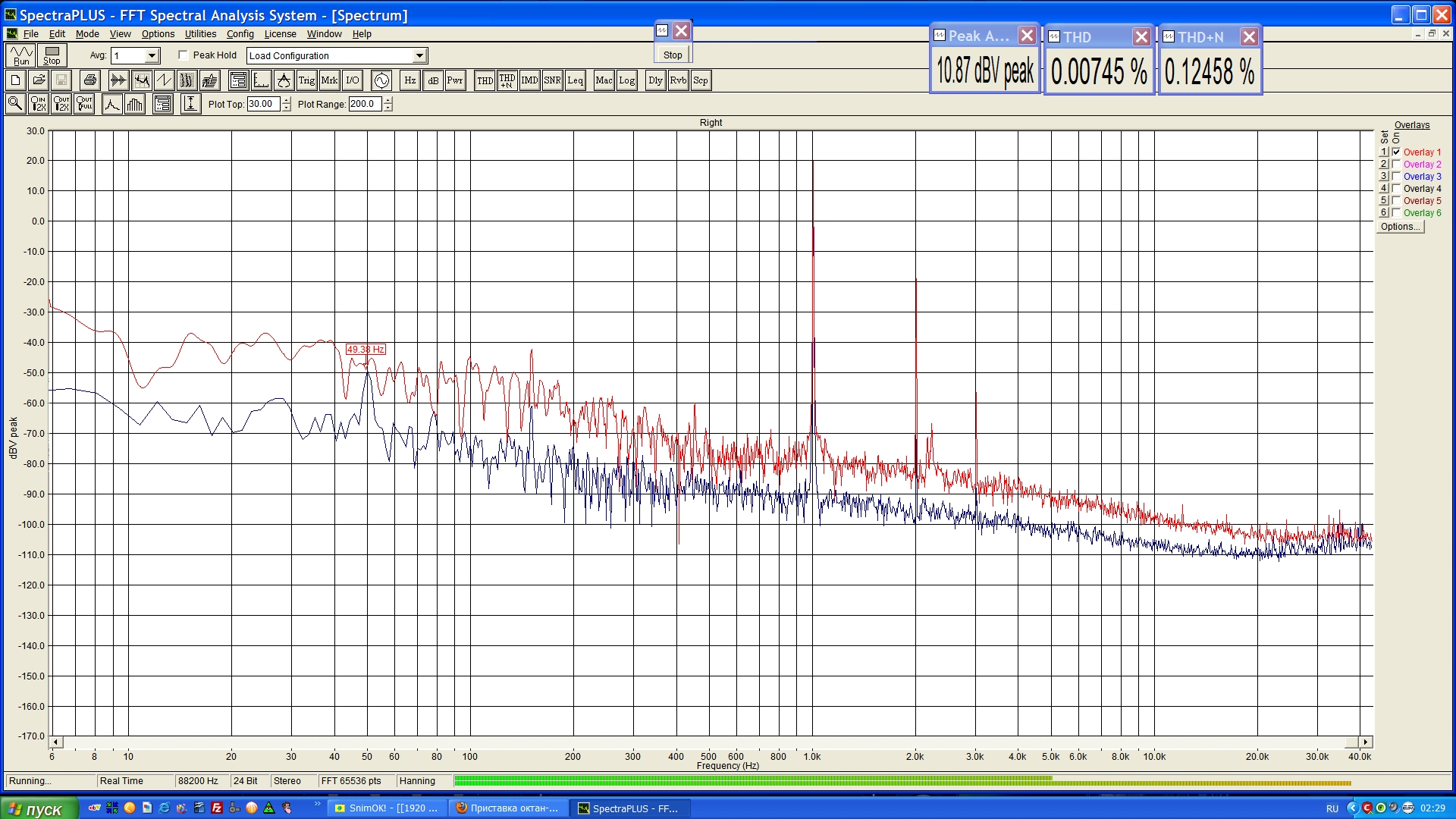

    И вот что вышло. Корректор запустился сразу ,была найдена оптимальная рабочая точка резистором в экранной сетке обеспечивающая напряжение на катоде триода ( это важно) на 1-2 вольта выше чем на его сетке ( аноде пентода.)Не забываем что схема с непосредственной связью по пт.
    Была отстроена АЧХ с использованием цепочки обратной RIAA в программе RMAA и произведены основные замеры в программе Спектраплюс с карточкой Juli@.
    И вот тут то ждало небольшое разочарование .
    Да в принципе можно сказать что лампа ECF82 не оптимальна ,не 6Ф12П все таки /Но с другой стороны схема почти классика жанра ,и 82 имеет право на жизнь .
    Не понравилось очень это повышенные искажения схемы -2 я гармоника ( "музыкальная ") с ней выходит минимум 0.4% и до 0.8% искажений. Добиваемся регулировкой напряжения на экранной сеткой пентода. И уж совсем неприличный лес гармоник в двухтоновом тесте .
    Ради интереса был заменен катодный резистор с 180 ти Ом на 560 Ом проигрыш по усилению составил примерно -5 дБ при чуть меньшим лесе гармоник.
    Еще можно конечно увеличит анодный резистор в два раза( и пересчитать коррекцию) но у меня уже исчерпано анодное питание .
    Тут можно обвинить меня в неумении готовить ламповые схемы но что есть то есть. Кстати на Аудипортале по этой схеме( смотрим оригинал) , нет не реального АЧХ , не измерений и т д все ограничивается словоблудием и златоушастостью.
    Так что моя попытка может и не совсем удачная но принципиальная с разбором полетов так сказать.
    Сразу скажу что схема не слушалась из за того что во первых канал запущен один ,а во вторых слушать это я не хочу( пока) так как по измерениям можно косвенно судить о потенциале схемы.

    По умолчанию Re: Вариации на тему корректора Манакова на пентод - триоде.
    Да, спектр дрянненький. Значит, лампы не в режимах, скажем, мало смещение выходной лампочки, из-за повышенного анодного напряжения пентода, для этого нужно уменьшить напряжение на аноде первой лампы и увеличить на аноде второй, уменьшив её анодный резистор , увеличив катодный и т.п. Я бы сделал делитель в цепи коррекции, убавив этим дурное усиление и присадил этим самым напряжение на сетке триода. Короче, как говорил Аркадий Райкин,-пойдём дальше. Для этого-вернёмся назад.
    Во во . Я тоже так думаю. Нужно будет увеличить смещение до 4-5 вольт против 2 х .
    А вот этого наверное не надо делать. Делитель не очень изящное решение проблемы.
    Я поиграюсь с режимами выходного каскада.
    Бока,Спасибо.
    Поигрался с выходным каскадом . Увеличил немного анодный резистор что дало небольшую прибавку в усилении и увеличил катодный резистор . Добился разницы в 3вольта . Спектр очистился и в двухтоновом сигнале разностный тон 1 кГц опустился примерно до -60-65 дБ . Это уже хорошо. Лес гармоник почти пропал . Дальнейшее увеличении разницы в смещении выходной лампы не дало большой разницы, а по сему достаточно и этого. Тут надо бы оговорится ,все ж желательно делать смещение второй лампы побольше до 4-5 ти вольт из за возможной перегрузки каскада на пиках сигнала при посредственной головке или щелчках .
    Значит действительно был выходной каскад не в режиме. Банально перегружался по входу.
    Этот вариант уже можно и послушать ,чем и займусь в ближайшее время.

    Для тех же кто не хочет связываться со схемами со связью по ПТ могу рекомендовать более простую и надежную схему(с корректировками конечно же) . Сергеева вроде бы.

    А можно я глупый вопрос задам? А нафига она вообще нужна, эта непосредственная связь? В чем выигрыш? В таких схемах, вторая лампа работает с маленьким анодным напряжением, но не все лампы это любят. Не, можно поставить, на вскидку, ну скажем 6н23п, или 6н30п, и будет нормально. Но электролит-то в катоде ведь будет присутствовать. А подобрать высоковольтный "звучащий" электролит, труднее чем маленький разделительный. Или все тупо ставят BG ?

    Виталик,Это вопрос не ко мне . Есть ведь схемы, УНЧ где есть моsfet ы только ради моsfet ов и причем заметь на этом форуме и даже продаются как КИТы. Так и тут, одно меняем в другом находим и проигрываем. Все как в жизни.
    Идеальных решений нет ,ты это не хуже меня знаешь ,поэтому и эта и та схема имеет право на жизнь .
    Где их достать то родимых ,вот и извращается народ ,то светодиод в катод воткнет то батарейку.

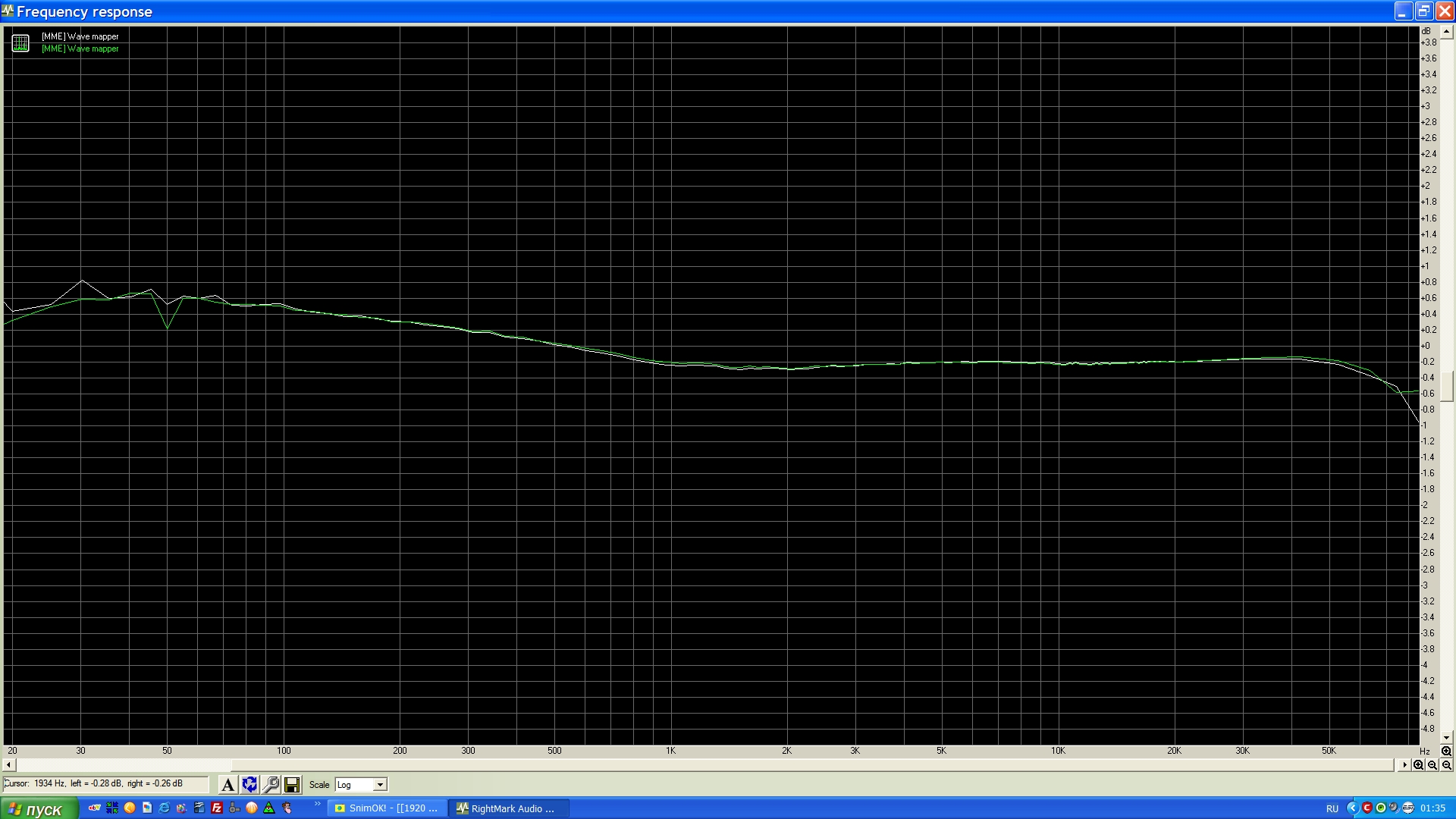

    Да собственно продолжим.

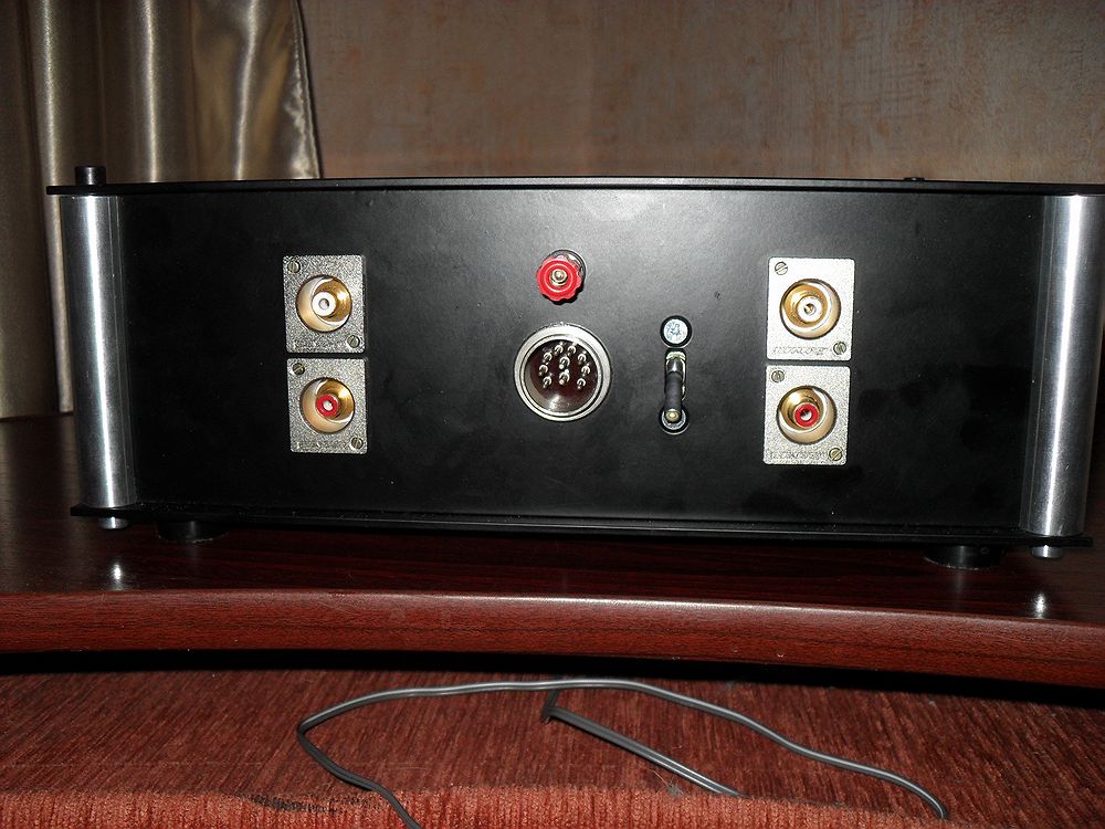

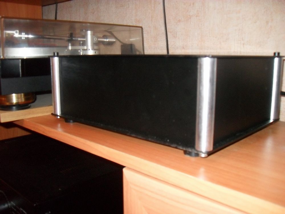

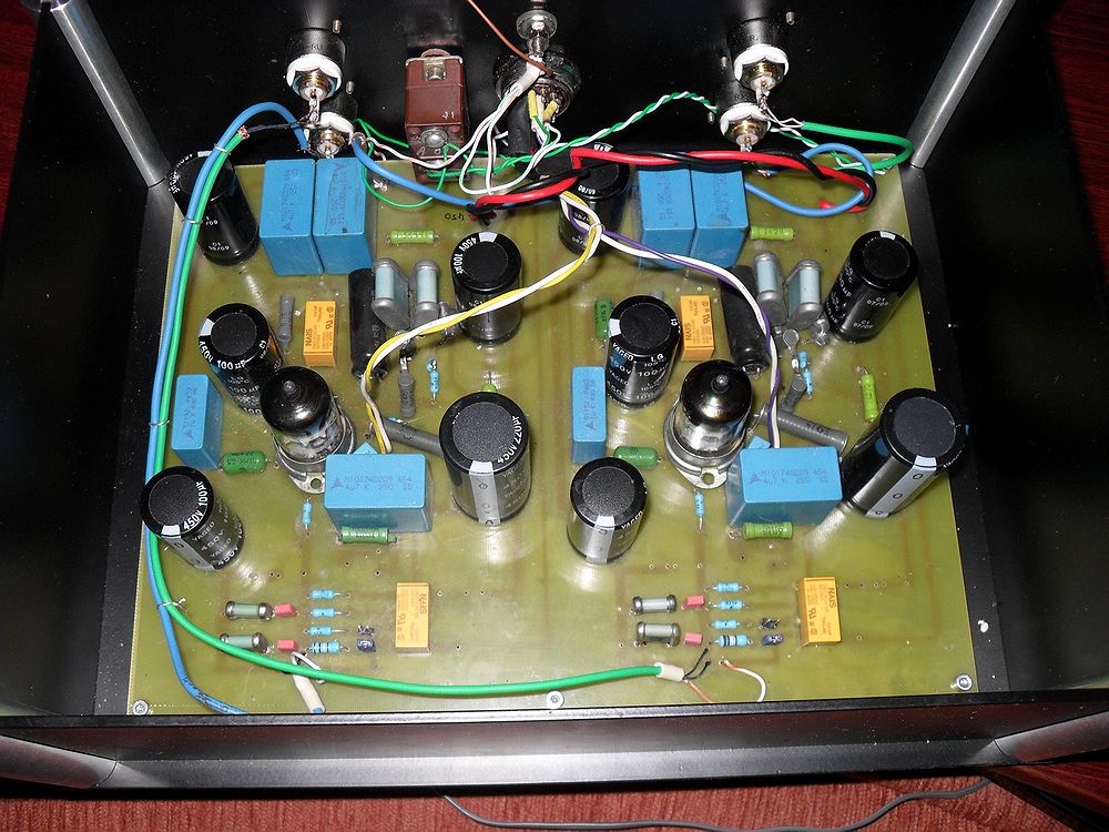

    На заказ друзья сделали под макетку неплохую коробочку. Инсталлировал на днях и наконец то послушал.

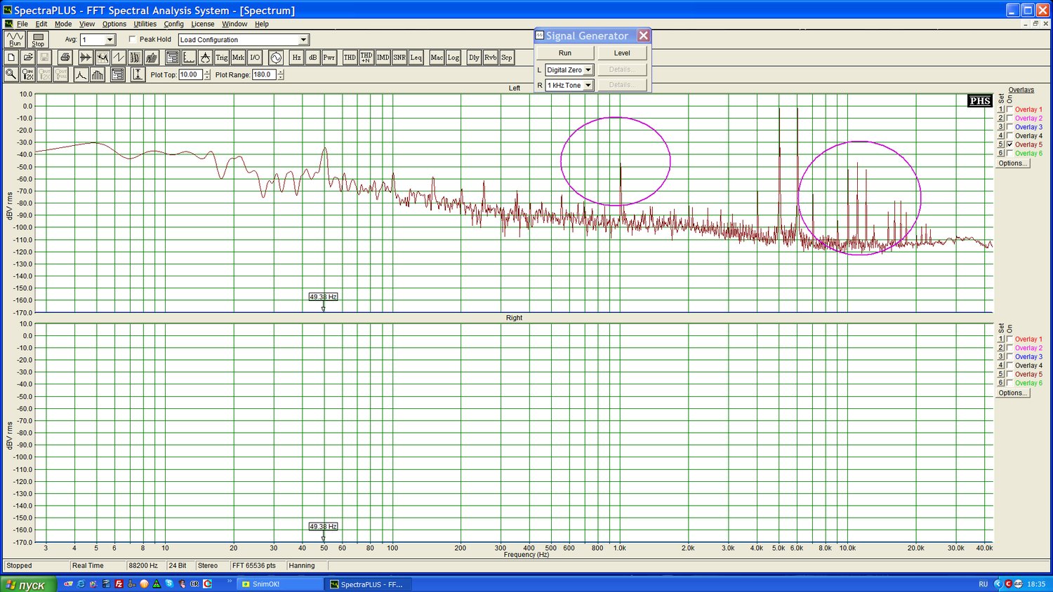

    В ММ режиме с головкой АТ 13EaV с R входным порядка 88 кОм звук был вполне себе . Подвижный с крупными музыкальными инструментами , этим очень походил на AudioRecearch PH-5 который был у меня. В отличии от него звук был более приятным .
    Сравнил со своим транзисторным каскодом , по шумам он почти не уступил, RMAA намерил -70 дб , а вот в усилении он уделал транзисторник аж почти на +10 дб по Спектралабу . Не заметить это было не возможно, тут получилось просто замечательно,зато появилась музыкальная 2 гармоника. тут все тесты на искажения откатал на троечку с моей точки зрения.
    Подвожу итог ; корректор получился неплохой для начинающего знакомится с ламповой схемотехникой. Простой в сборке, при использовании тех же номиналов сопротивлений и емкостей как на оригинальной схеме можно получить вполне приличную АЧХНажмите на изображение для увеличения.
Название:	АЧХ ECF82.JPG
    Скрин с RMAA .
    Лампы ECF82 не дефицитные , пока.

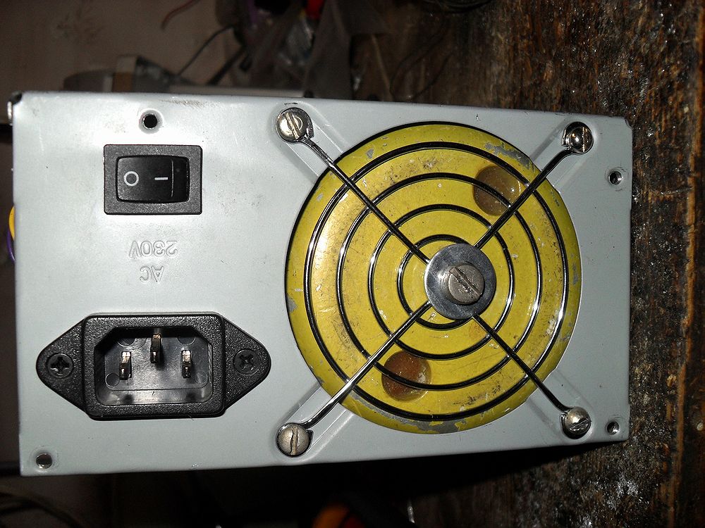

    Блок питания сделан отдельным блоком в корпусе компьютерного питальника. Накал ламп осуществлен постоянным током .
    Реализован режим работы с МС головкой , усиление достаточно(с оговоркой,для МС от 1 мВ) , режим функционирует, но пока с МС головкой не слушал.
