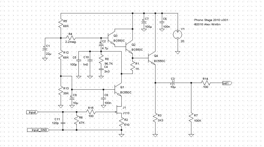

    Сделал эту схему по просьбе одного из форумчан и решил выложить её в отдельную ветку. Схема должна быть удобна для повторения и может быть собрана, как в показанном варианте для звукоснимателей с подвижным магнитом ("ММ"), так и с подвижной катушкой ("МС"). Всё, что требуется для варианта с МС - это замена входного полевика J1 на 2SK170BL (подобранную пару для двух каналов) и замена нескольких компонентов - нагрузка звукоснимателя R6 заменяется на 100 Ом (или другой требуемый нагрузочный резистор - 10 Ом. 1 кОм), C11 - на 1000 пФ, R15 заменяется на перемычку, R2 - на 47 Ом. При этом усиление корректора на 1 кГц составит примерно 56 дБ и будет подходящим для головок с выходным напряжением около 0,5 мВ. Если зашунтировать R2 электролитическим конденсатором 1000 мкФ 10В (я использовал Panasonic FC с отличным результатом), то усиление вырастет до примерно 61-62 дБ и корректор хорошо подойдёт для МС головок с выходным напряжением 0,2-0,3 мВ.
    Резистор R8 (97,6 кОм) можно собрать из 100К и 3МОм, соединённых параллельно. Для получения совершенно плоской АЧХ на ВЧ с цепочкой обратной RIAA может потребоваться подбор ёмкости С5 (100 пФ) - в зависимости от ёмкости монтажа. Поведение АЧХ на НЧ можно изменять с помощью R4 (от 1 до 3,3 МОм) и R1 (в пределах 0,6-1,5 кОм).
    В качестве J1 для ММ варианта можно использовать J113 (показанный на схеме), BF244A/B, BF245A/B - подобранные в пары по параметрам для двух каналов. Думаю, что можно использовать также и сдвоенные U440/441 (при условии, что они с двумя раздельными кристаллами - монолитные варианты не годятся).
    Конденсаторы в цепях коррекции (C4, C5, C10) и на входе (С11) лучше всего использовать полистироловые, чуть хуже - хороший полипропилен. Электролитические конденсаторы в цепях сигнала (C2, C3) желательно хорошего качества - например ELNA Starget или неполярные.
    Питание 20-27 В, можно просто от аккумулятора на 24 В (ток потребления меньше 15 мА на 2 канала) или от сетевого БП (желательно, но не обязательно, стабилизированного).
    Для настройки полезно использовать показанную на второй картинке цепочку обратной RIAA - при подаче сигнала на вход корректора с выхода этой цепочки результирующая АЧХ становится плоской. Для работы с МС корректором выходное напряжение стоит уменьшить раз в 10, изменив сопротивление R3 в схеме обратной RIAA на 100 Ом.

    От себя добавлю что выходной повторитель с биполярным транзистором можно заменить на n- канальный BSP129 -й SОT-223(воткнув ему в затвор резистор в 50-100 Ом.) и как вариант BSS129 -й в ТО-92 корпусе. Хотелось бы узнать у Алексея типы полистироловых конденсаторов по фирмам которым он отдает предпочтения в звуке..если возможно ?
    Можно, и с хорошим результатом, но эти транзисторы сложнее раздобыть и они требуют особой аккуратности при монтаже (легко спалить статикой).
    Я использую либо полистирол LCR (FSCEX или EXFS/HR), либо полипропилен WIMA FKP-2.
    Думаю, что можно использовать также и сдвоенные U440/SSM440.
    Монолитные пары U440/SST440 и им подобные (U401-404, SST404) в стереоканалах - нельзя. У них затворы имеют приличную емкость между собой, т.к. лежат на общей подложке. Как вариант, можно взять пары с выведенными выводами подложки (U440NL/SST441NL) и заземлить подложку.

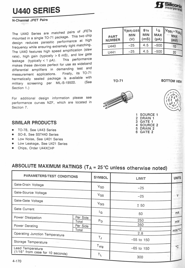

    Сергей, в отличие от монолитных U401-404, сборки U440/441 и SST440/441 - это два подобранных раздельных кристалла в одном корпусе, с ничтожной (около 0,6 пФ) ёмкостью между затворами даже при неподключённом (плавающем) металлическом корпусе у U440 (которых у меня есть некоторое количество). Если подключить корпус к земле, то ёмкость за пределами моих возможностей измерений мостом переменного тока (<0.005 пФ).
    Поправка (посмотрел в книжке от Siliconix) - SST440/441 действительно монолитные, в отличие от U440/441 . Исправил первое сообщение. А ведь они сплошь и рядом позиционируются, как эквивалентные приборы!
    Алексей
    Последний раз редактировалось Alex Nikitin; 20.08.2010 в 21:36.
    Алексей
    Они все изначально монолитные, сборки из пары отдельных подобранных кристаллов делали только для увеличения выхода годных по смещению, особенно в старшем грейде (U401, U440). Часть экземпляров - монолит, часть - сборки, причем часто из забракованных сдвоенных кристаллов, на каждом используется только один транзистор. Это - обычная практика при производстве прецизионных вещей, изготовители не спешат афишировать реальные проблемы. Косвенный признак сборки из двух кристаллов - худший КОСС, поскольку обеспечить подбор еще и по выходным характеристикам (в дополнение к отсечке и крутизне) очень сложно технически.
    Вот страничка из каталога Siliconix о U440. Совершенно чётко указано - два раздельных кристалла, максимальное напряжение от затвора к затвору +/-50В, уменьшенные паразитные связи на ВЧ . У меня штук 25 от Siliconix, производства 2004 года - все они с отдельными кристаллами, судя по ёмкостям. U440 производства LS - это явно другое. Для SST440 у Siliconix даже процесс указан другой (NNZ) и рисунок кристалла со сдвоенными полевиками, а для U440 - кристалл показан с одиночным полевиком и эквиваленты по процессу (NZF) - J210-212.
    Алексей
    Э, если бы все было так хорошо. Последние U440, причем которые были именно Siliconix, перед их снятием с производства, были именно монолитными. Причем процесс замены проистекал так - сначала одиночные кристаллы просто подобранных полевиков (термодрейф и КОСС - оставляют желать), потом пошла смесь то монолит, то пара, потом в основном монолит. Параметры по НЧ шуму, КОСС и особенно термостабильности у монолитных были лучше.
    Я сам плевался наступил на эти грабли, заложив на диффвход системы сбора данных повторители на сборке U440, поверив старому TEMIC-овскому даташиту (емкость, да еще нелинейная и с гистерезисом - при "плавающей" подложке - между входами быстрого дифусилителя ничего хорошего не дает), но факт. Кстати, даташит на современную версию U440 (U440NL) у Siliconix объединен с SST441, он приведен в списке под именем SST441NL. Поэтому исходить надо "по умолчанию" именно из того, что пара интегральная. Для снятия проблем - заземлить подложку, подпаявшись к корпусу, или, еще лучше, подать на нее смещение (так и была решена проблема).
    Понятно . К сожалению, эта тенденция существует и сейчас - сам недавно наступил на подобные грабли, когда "зелёная" версия транзистора повела себя совершенно отлично от тех, которые мы использовали много лет, причём, разумеется, в описании об этом ни слова, основным параметрам соответствует, никуда не денешься... . Придётся добавить примечание в первое сообщение .

    Добавил в первое сообщение схему цепочки обратной RIAA для настройки АЧХ корректора.
