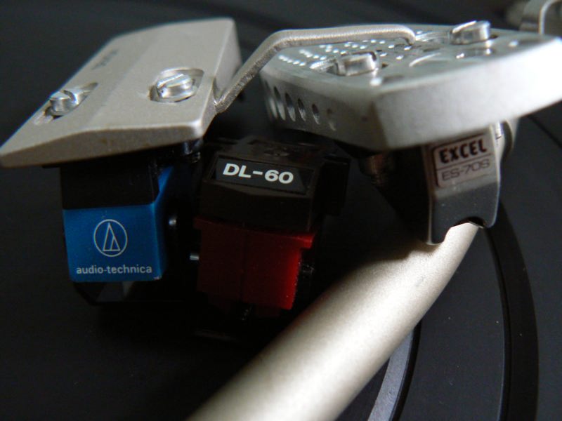

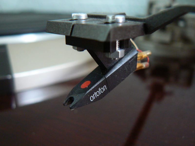

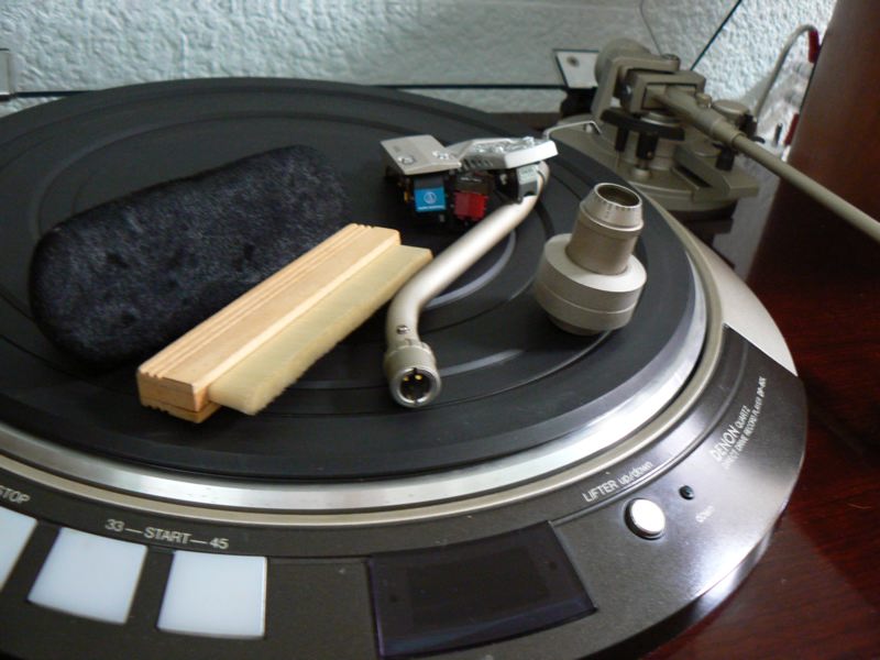

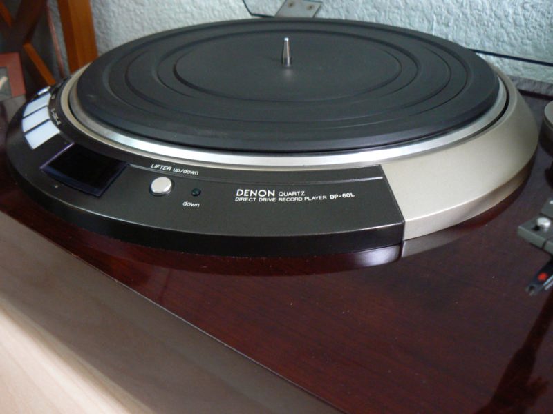

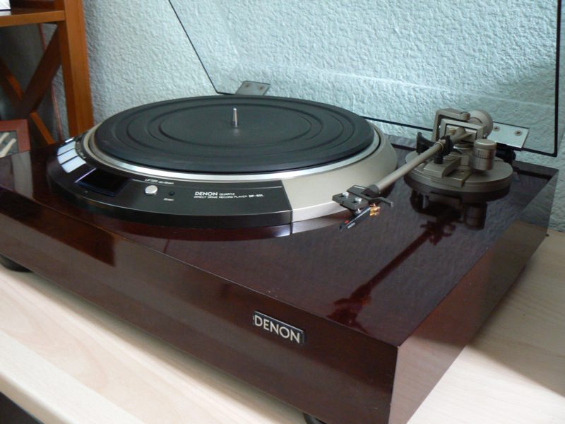

    27.07.2009
    Almeria, Spain
    326
    По умолчанию Re: Введение винилового проигрывателя в домашнюю систему.
    Проигрыватель действительно этот.
    DP-60L. Не сразу обратил внимание на содержимое пакета с мануалом и щетками,
    был очень увлечен раскладыванием сотен дисков... Битлз, "Пинки", Гарри Мур, Сантана, Крис Ри, Джексон, Скорпионс,
    в основном 70-80 ... кажется тут все есть...
    А, да, там еще есть головы!
    На тонарме сейчас Ortofon Stilus 10 (нашел этикетку),
    россыпью:
    DL-60
    EXCEL ES-70 без иголки
    AUDIO-TECHNICA
    Может купить катридж под одну из них или менять однозначно целиком?
    Фотки на обозрение... также есть кривой тонарм, пока только догадываюсь зачем. Это хорошо?
    Цитата Сообщение от Igor_Speed Посмотреть сообщение
    также есть кривой тонарм. Это хорошо?
    Великолепно!!( Ексел http://www.vinylengine.com/cartridge...t=&prlo=&prhi=.)
    Ortofon Stilus 10 в сад однозначно.
    т.е. купить тут картридж Excel es-70s и к дяде Никитину за коробочкой?
    http://www.lptunes.com/Stylus-for-Ex...exceles70s.htm
    Да, "кривой" предназначен для более тяжёлых голов (от 12 до 18 г), прямой - для лёгких (4-10г). На тяжелый можно попробовать поставить неплохую МС голову, тот же Denon DL-103, к примеру, а лёгкий будет лучше с топовыми ММ/MI, вроде Goldring 1042, Grado или даже MusicMaker.
    Алексей
    Igor_Speed,Учти что Ексел вроде есть и сфера и эллипс. Бери наверное эллипс.
    ---------- Добавлено в 18:05 ---------- Предыдущее сообщение в 18:03 ----------
    Великолепные головки.
    Там есть и Шибата для этого Эксела, лучше уж тогда её. Но я думаю, что в любом случае эта вертушка заслуживает лучшей головы, хотя бы уровня Goldring 1042.
