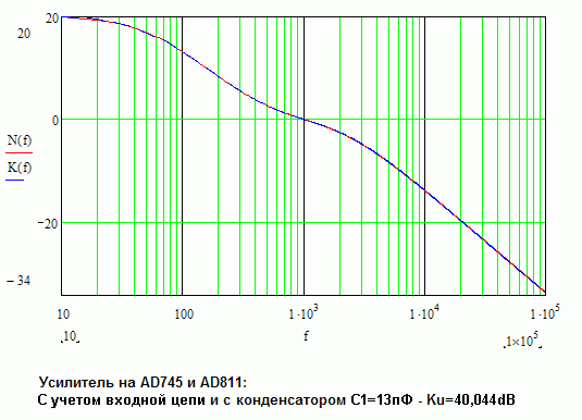

    Попытался смоделировать схемку винил-корректора на AD745 и AD811 из Радиохобби 2005 №3. Получилось то, что видно на рисунке №1. Затем добавил входную цепь (рисунок 4), соответствующую головкам Grado (Frequency Response: 20~50,000Hz; Recommended Load: 47Kohm; Inductance 45mH; Resistance 475), получилось то, что видно на рисунке 2 – имеем резонанс на 68 кГц. Решил его убрать (точнее «сдвинуть» вниз) – убавил емкость входного ФВЧ до 13пФ и получил то, что видно на рисунке №3. Отклонение от RIAA максимум +-0.05dB.
    Что вы об этом думаете? Вообще хочу собрать данную схемку, добавив в нее интегратор на LF411 (потому что они у меня есть), и убрав из схемы выходной ФНЧ (C4R7).

    1. Pioneer PD-S703, E-MU1212M + Корвет-038 -> SSM2018T -> LM3886T, Class A JLH1969-> TQWP на BG20, Monitor Audio Bronze BX2
    2. ЦАП (PCM2706+CS4398) -> JLH Headphone Amplifiers -> Sennheiser HD595
