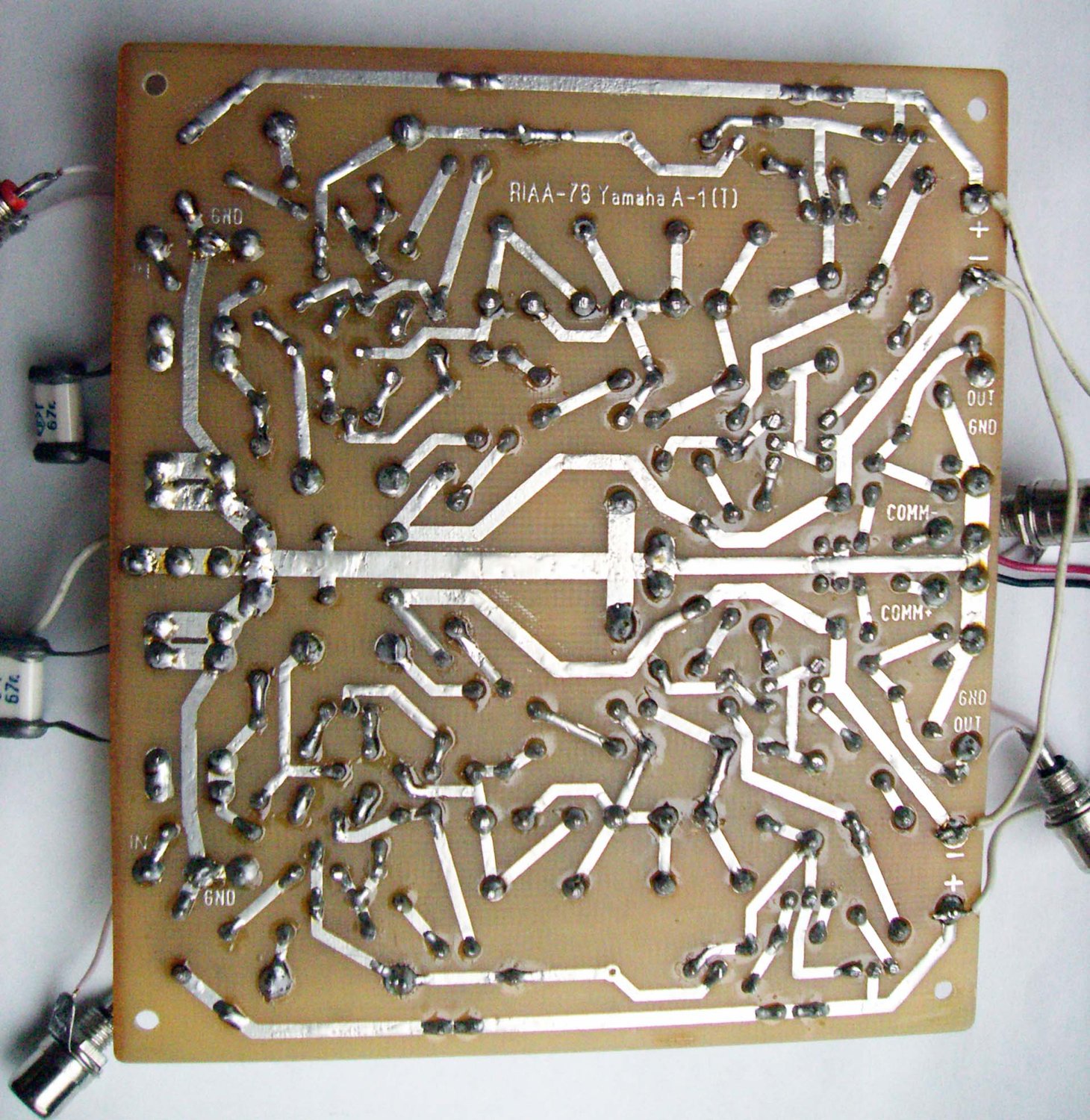

    Собирал я корректор по схеме из Yamaha A-1. Точнее из журнала "Радио №12 1988г". Звучит он хуже чем https://forum.vegalab.ru/showthread....высоким-входом
    Но, раз есть интерес, то выкладываю что наваял
    Корректор питается от двухполярного блока питания (+-24В), того что в ссылке выше. Тут как раз используются контакты COMM+- для управления реле на плате корректора заземляющего выходы на время переходных процессов при включении-выключении питания.

    И, собственно, схему (в sPlan 6.0) и плату (в Sprint Layout 4.0) прилагаю:
    Yam_A-1.zip

    ILYA-K, Да, солидно у Вас всё, основательно. Спасибо за информацию.
