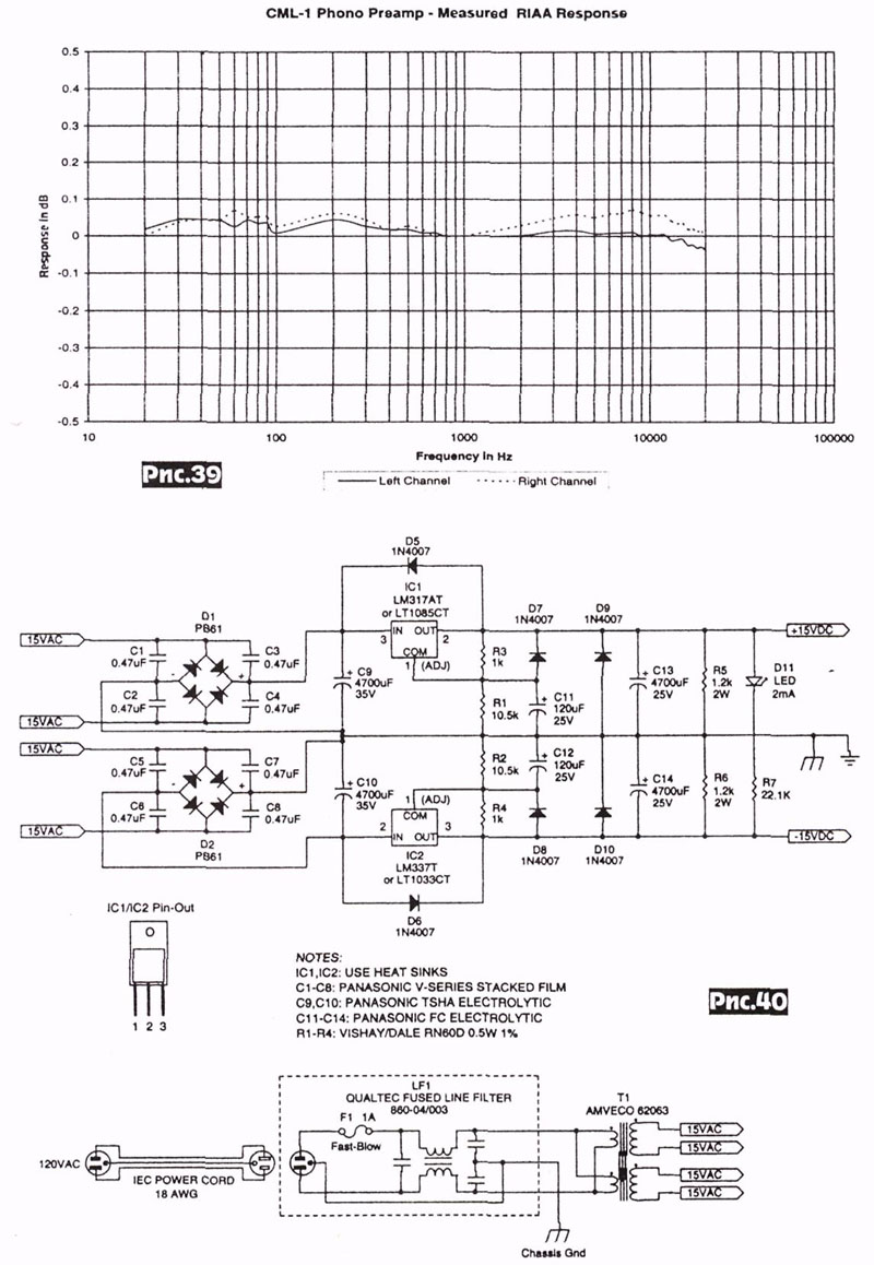

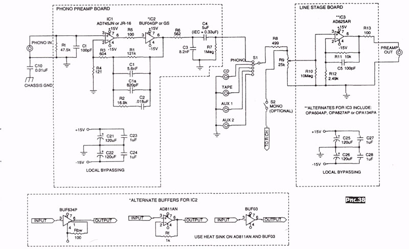

    Ну раз никто схемок не выложил, выложу их я. Батек дал задание - сделать корректор для оцифровки пластинок. Как раз купил Радиохобби №2, 2005. Там были схемки, которые я прикрепил. Считаю этот корректор достойным претендентом для оцифровки винила. Как вы считаете?
    Думаю, что автор делал его на все случаи жизни, поэтому поставил регулятор громкости и буферок на AD825. В случае же непосредственной работы данного корректора на вход звуковухи (Audigy 2ZS), считаю это излишним. Правда в звучке надо входной опер поменять хотя бы на OPA2132.

    Схема - практически полный аналог первого поста, только детальки дорогие
    Ни какой мысли, полета фантазии.
    Уж лучше дождаться Агеевского в Радио. Сколько понял, там больше идей.

    [b]Alex_ У меня сейчас такой работает. Правда пластинки я на нем не оцифровываю. Зачем гробить звук, даже не плохим корректором. Из четырех собранных на разной комплектации - этот пока лучший. Хочу попробовать ещё ОВН-9 и - ну это в мечтах...
    У меня как у Зоси из золотого теленка, идут поиски и мечтания на тему лучшего корректора для услаждения своего музыкального слуха.
