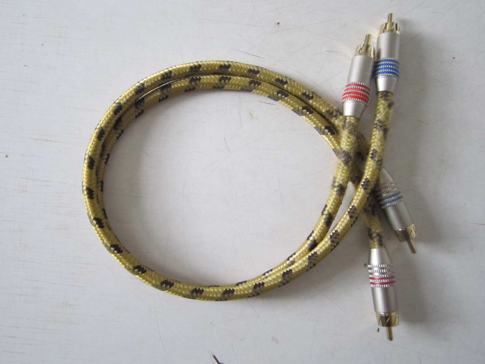

  17. #76
    01.12.2012
    Благовещенск
    1,165
    По умолчанию Re: Фоно-корректор, RIAA корректор, винил корректор. Сборник ссылок по форуму и не только.
    голова какая и как входную цепь подбирал? По пластинке?
    Картридж АТ3600, подумываю что лучше купить, измерительной пластинки нет, ничего не подбирал, звучание хорошее. Ёмкость конденсатора С1 - 10 пФ, NP0 керамический. Резистор на входе 47 кОм. Полевые транзисторы на входе 2SK170bl, остальные как в схеме.
    ---------- Сообщение добавлено 12:04 ---------- Предыдущее сообщение было 11:51 ----------
    Вместо штатного межблочного кабеля от проигрывателя к предусилителю-корректору использую самодельный микрофонный sommer cable sc-club series mk-2 pvcy по 50 см, ёмкость кабеля 65 пФ,
    покупал в нарезку.
