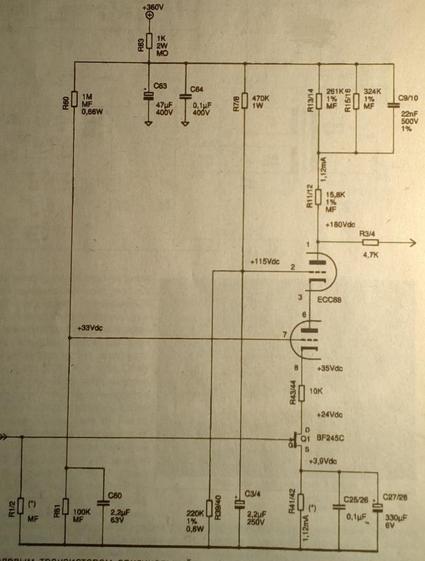

    Схема корркетора Эрно Борбелии.
    МС/ММ корректор с JFET на входе и Лампами (6Н23П-ЕВ)
    Статья на английском с печатными платами в pdf.
    https://cloud.mail.ru/public/52gc/KUJJ8fhYB
    Очень высокие характеристики!
    Искажения ниже 0.05%
    Отличный звук и устойчивость к щелчкам!

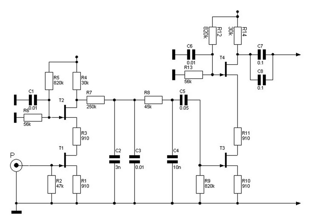

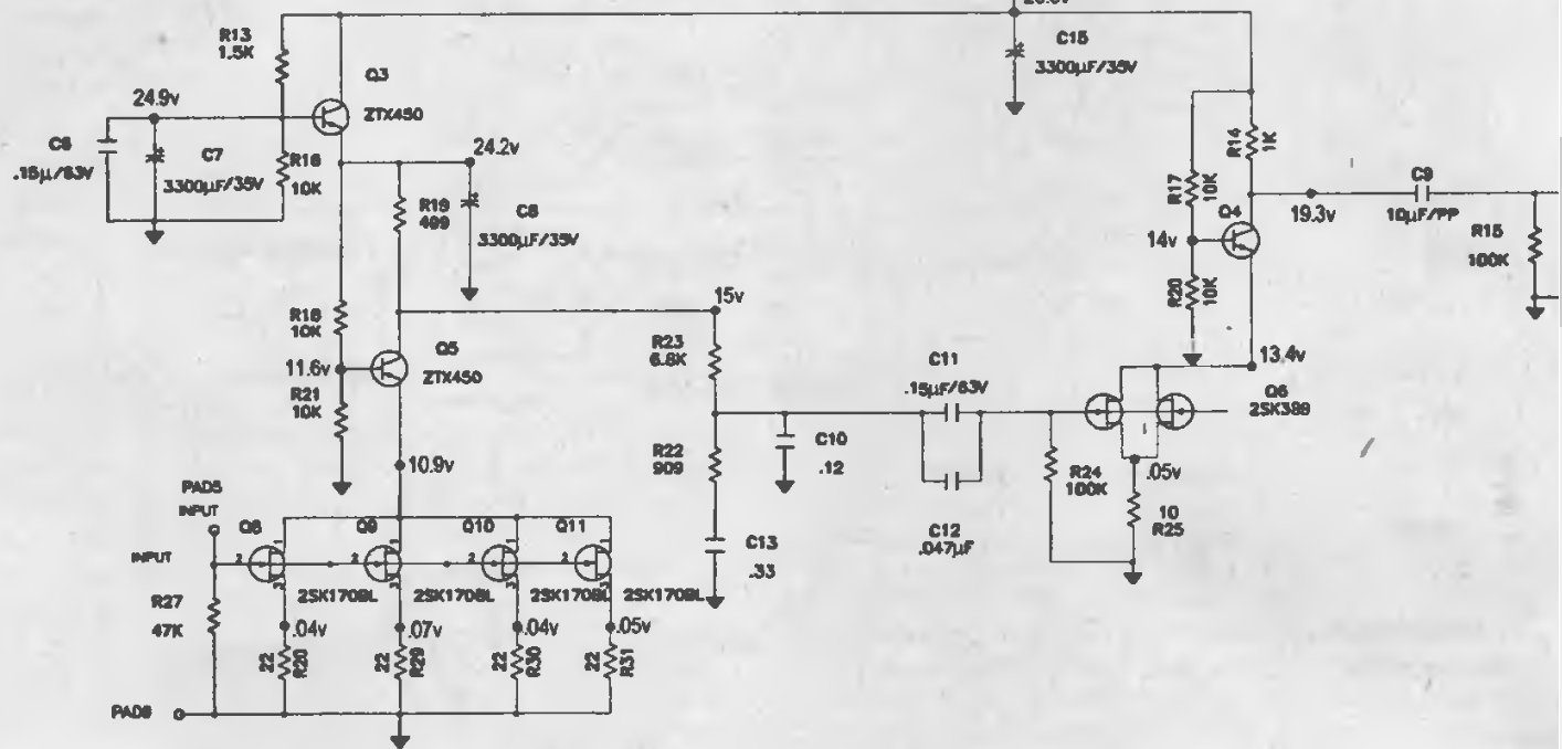

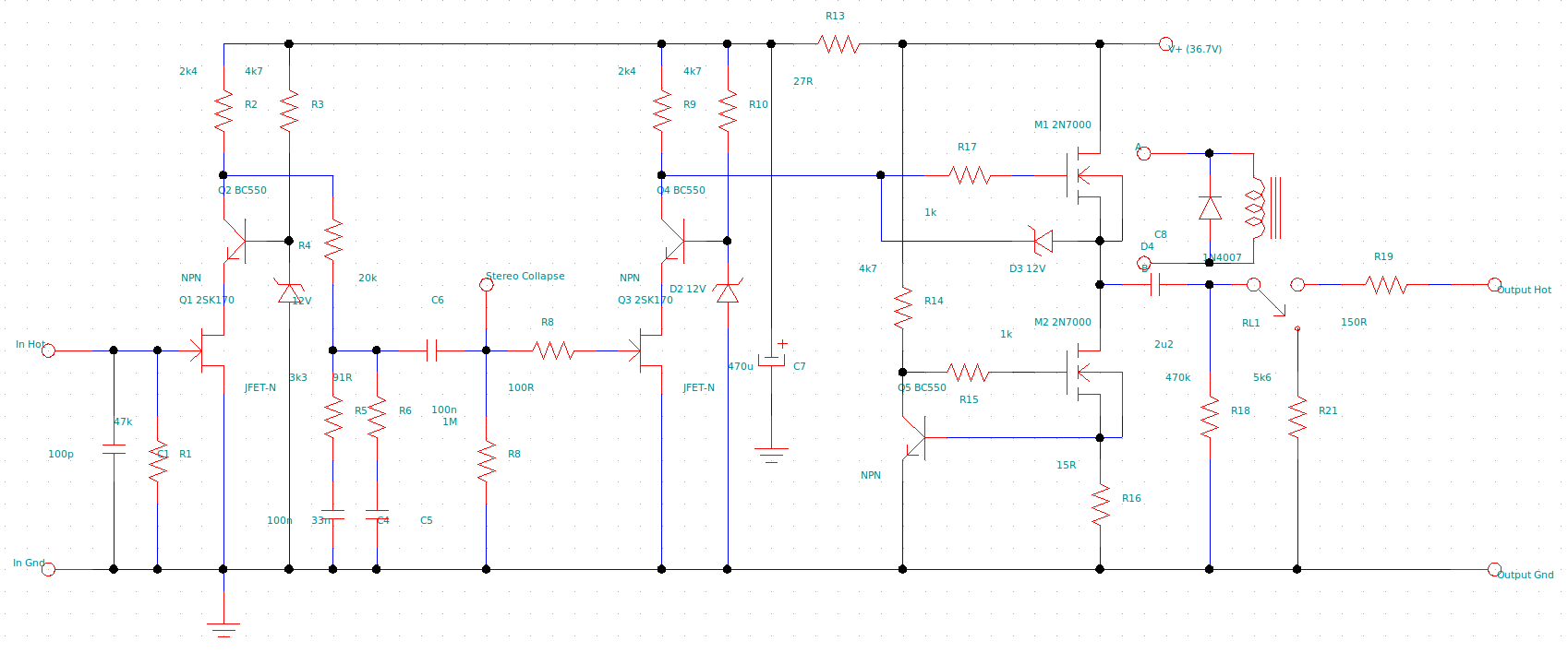

    Каскоды вообще хорошо работают и не обязательно гибридные. Несколько схем из подобного:
    Только вот звук их народ почему то не любит.
    На мой слух риа в оос "звучит" более плотно внизу.
    Може потому делают пассивку на высоких и активную секцию на басу.
    Вендетта так сделана.

    У меня такой. Отличный корректор! Наверное, один из самых лучших. Я делал много разных корректор и на транзисторах и на лампах - и Ямаха, и Мусатов, и Никитин, и Бокарев...
    Этот нравится больше других.
    Рекомендую!

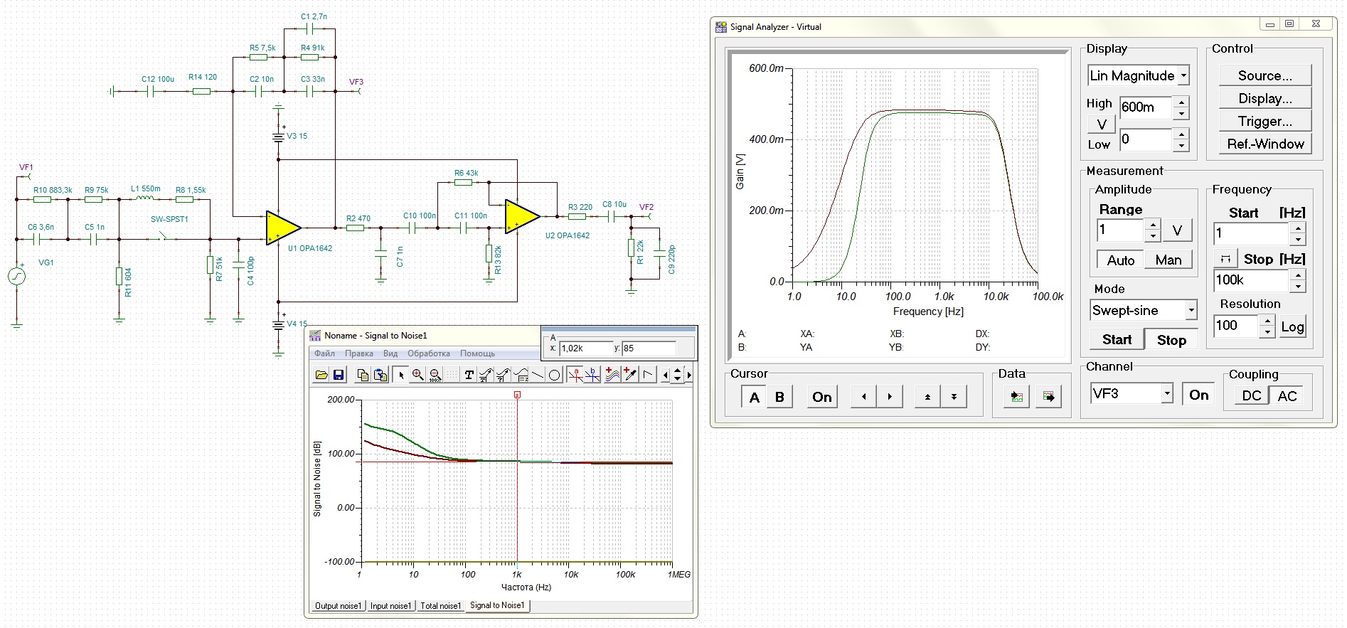

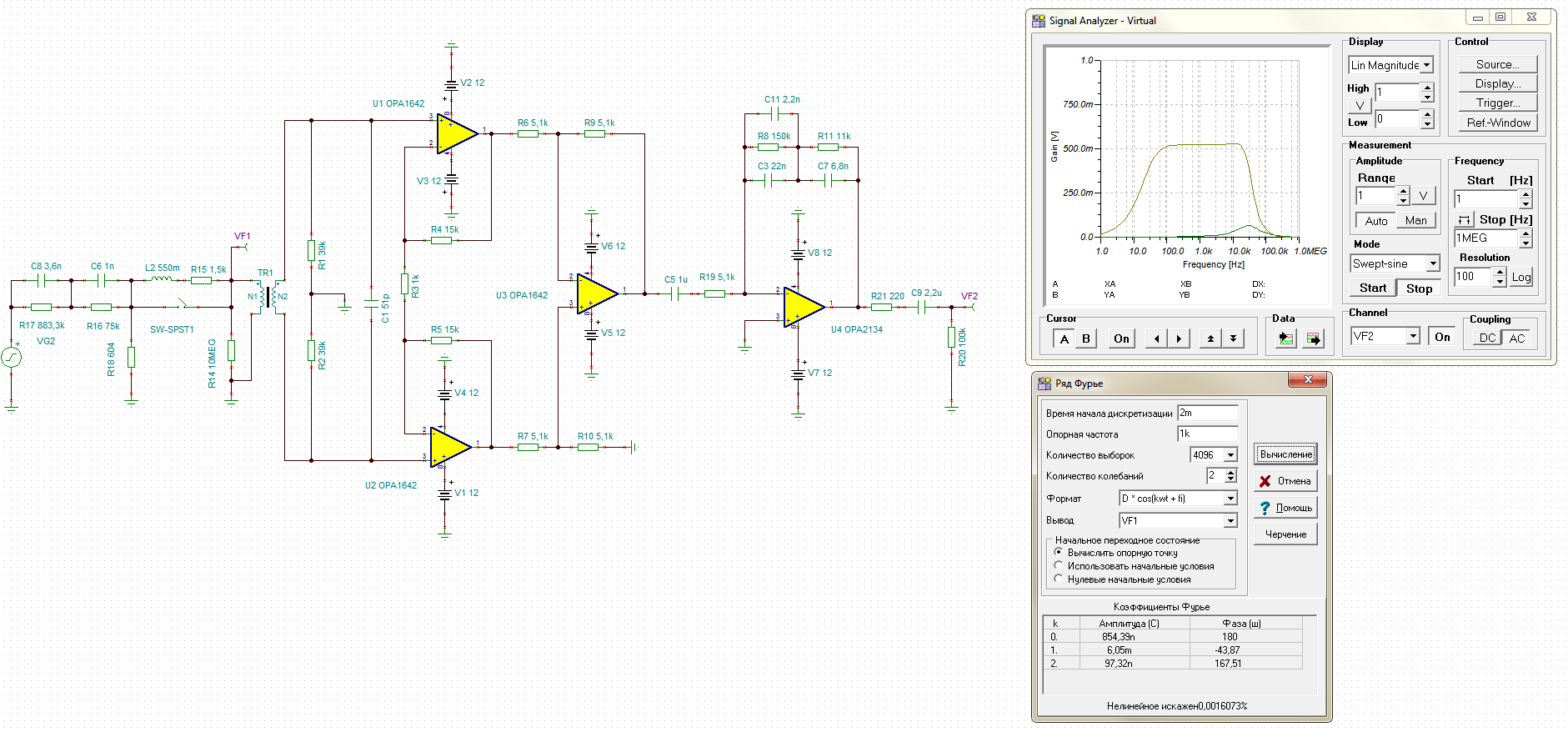

    Здравствуйте уважаемые форумчане...) Я делал простой корректор на двух ОУ Opa1656... Все резисторы smd 1%, конденсаторы в коррекции smd пленка 2%) Качеством звука остался доволен))) Схему прилагаю..Нажмите на изображение для увеличения.
ID:	466619 Классическая схема балансного RIAA на ОУ. Вход балансный, а выход на обычный RCA. Трансформатор на входе схемы применен только для получения балансного сигнала.) Схема корректора начинается с входных резисторов R1, R2.
