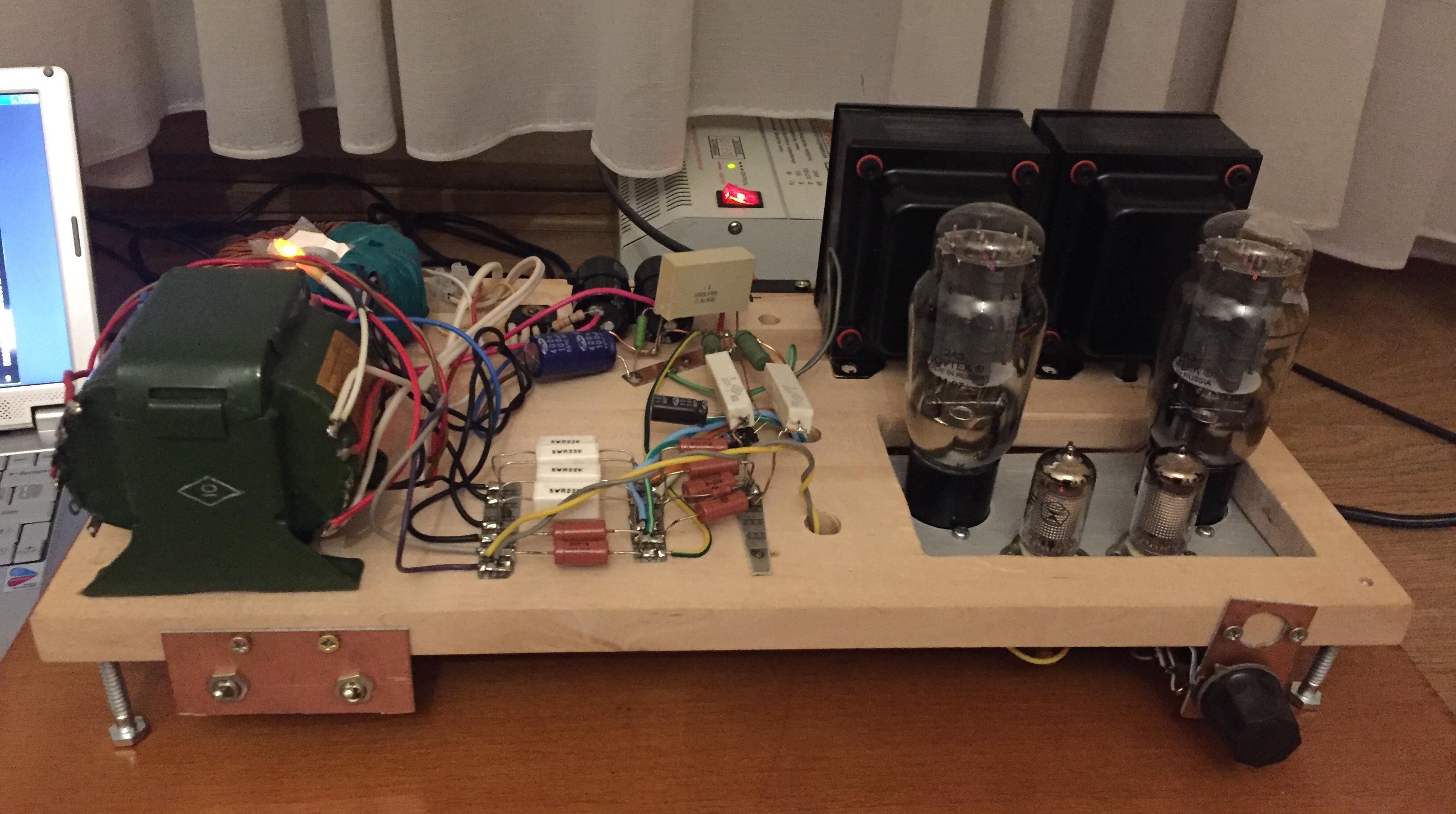

    Давно не делал ничего на лампе ( своего), но весной нужно было на 2А3 собрать макет, человек хотел, но не знал, что это такое. Начитался. А у меня их было, в Германии покупались.Ну это не настольный, но классика однотактных схем на прямонакальном триоде. Режимы и нагрузка не даташитные. Удалось 4,2 вт при Кг ниже паспортного и без превышения каких либо режимов (совтек допускает большее анодное). Другой УН планировал, но не нашел на тот момент нужные лампочки в этом бардаке. Поет красиво. Нажмите на изображение для увеличения.
    Неужто 6ж32п я там вижу?
    Это похоже совтековские 2а3, они с удлиненным анодом, почти 300в, и 25Вт на аноде им норма, с таких 4,2Вт легко.

    Да. По режимам и параметрам полностью повторяют даташит EF86. Были опасения насчет высокого внутр, но напрасные, -2дб на 20кгц. по итогу Там каскод планировался на 6н24п и таки нашлась коробка с ними, но не уверен, что поставлю их в готовый усил.
