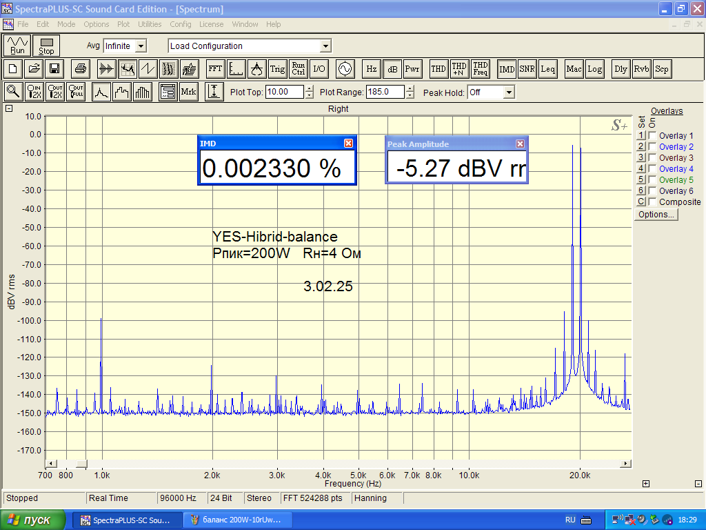

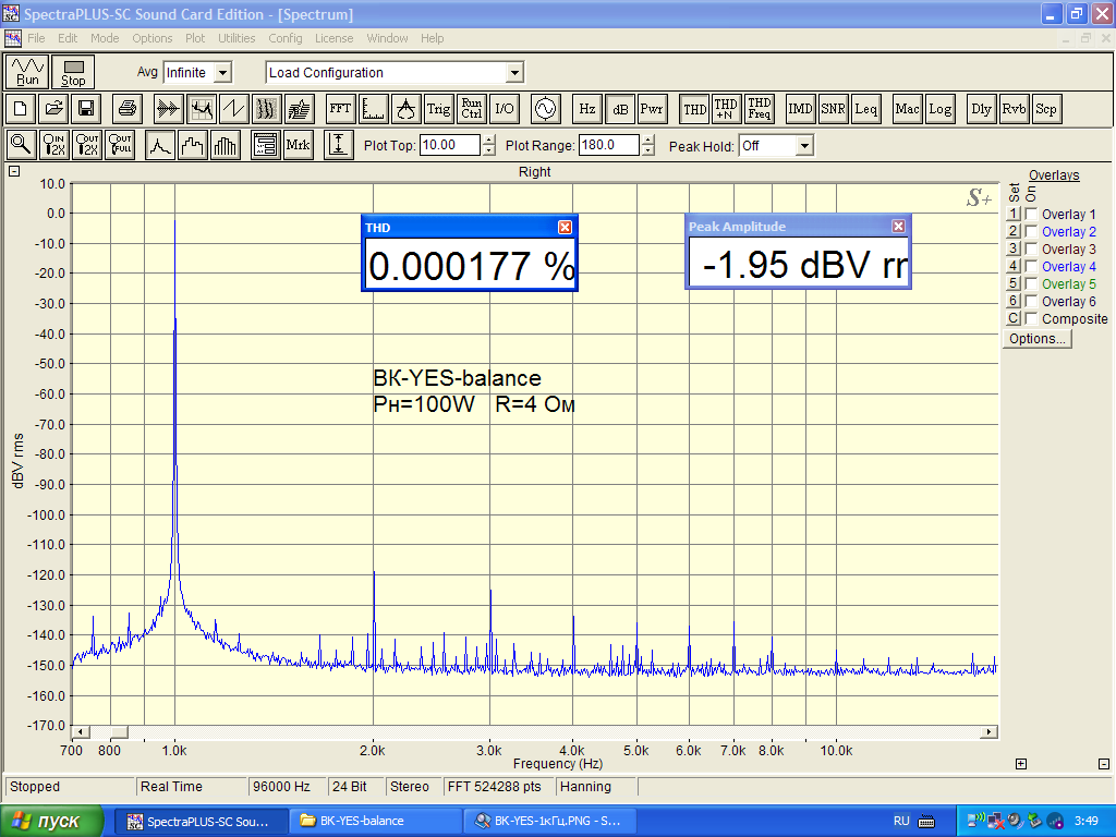

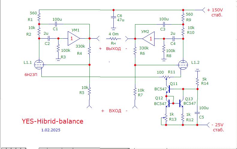

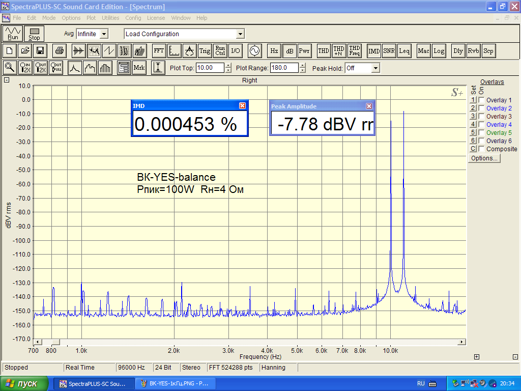

    Приветствую , Всех !
    Отрыл новую тему дабы не загромождать предыдущую , да ежели что, можно и удалить .
    Все таки решился на полный - от входа до выхода - баланс . Так как будет использовано два УМ-а в одном канале , то применяются максимально упрощенные схемные решения .
    Схема УМ-а знакомая и проверенная. На выходе одна пара мощных mosfet-ов , с которых в балансе можно снять 200W и более. Сделан макет по схеме :
Название:	Схема УМ-YES-Hibrid-balance.png
ID:	467554 и ей соответствуют такие картинки :
ID:	467558 Клип не удалось снять - не хватало сигнала с генератора .

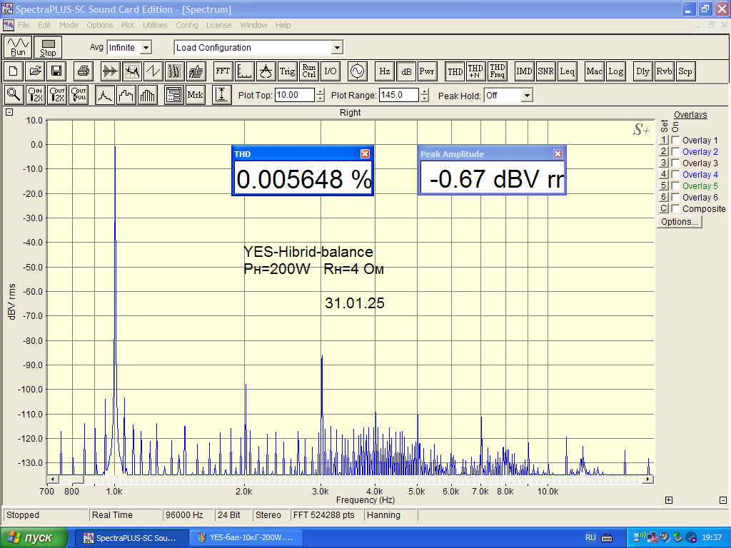

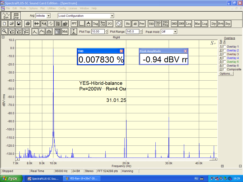

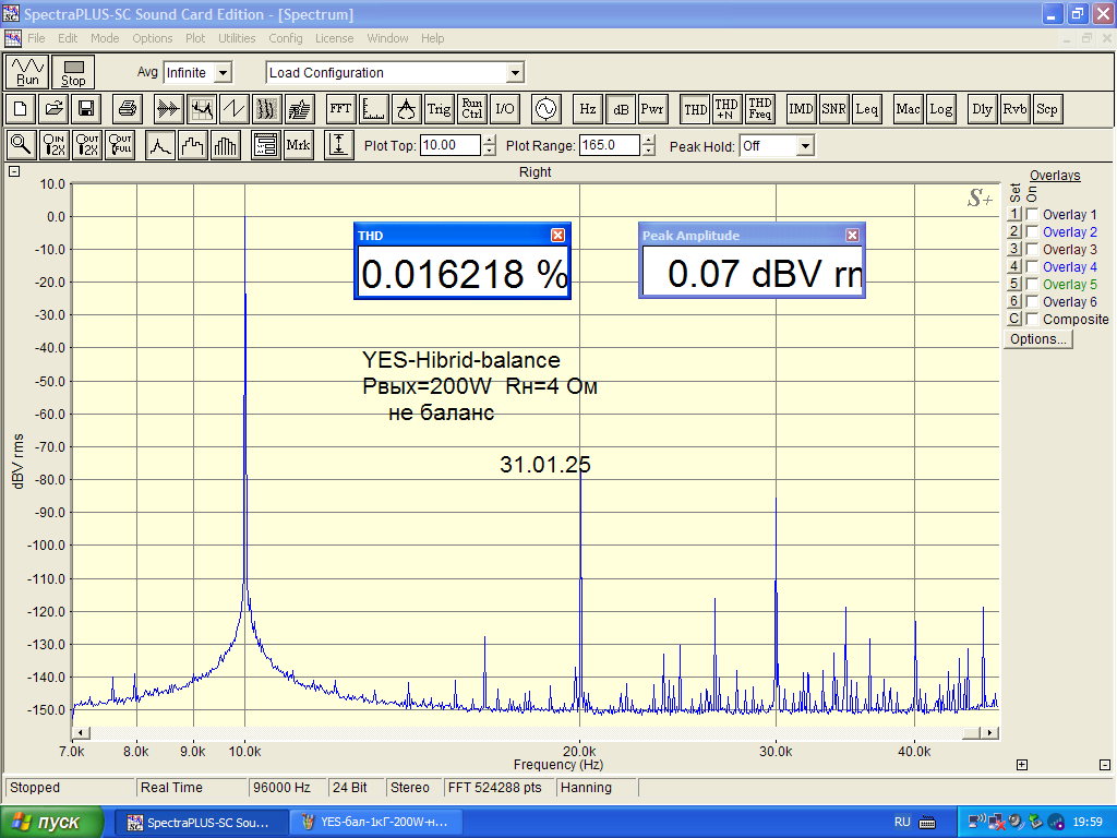

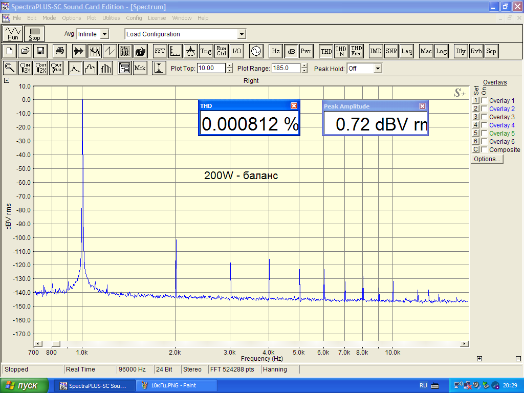

    Далее эти УМ-ы включены в полную схему :

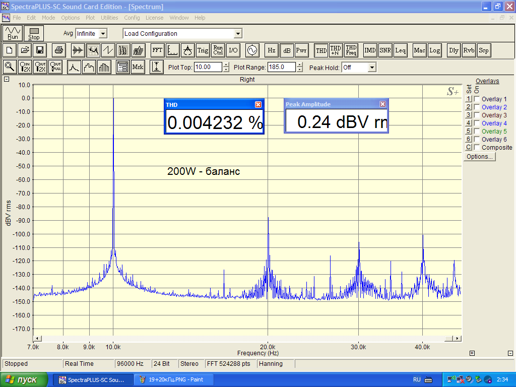

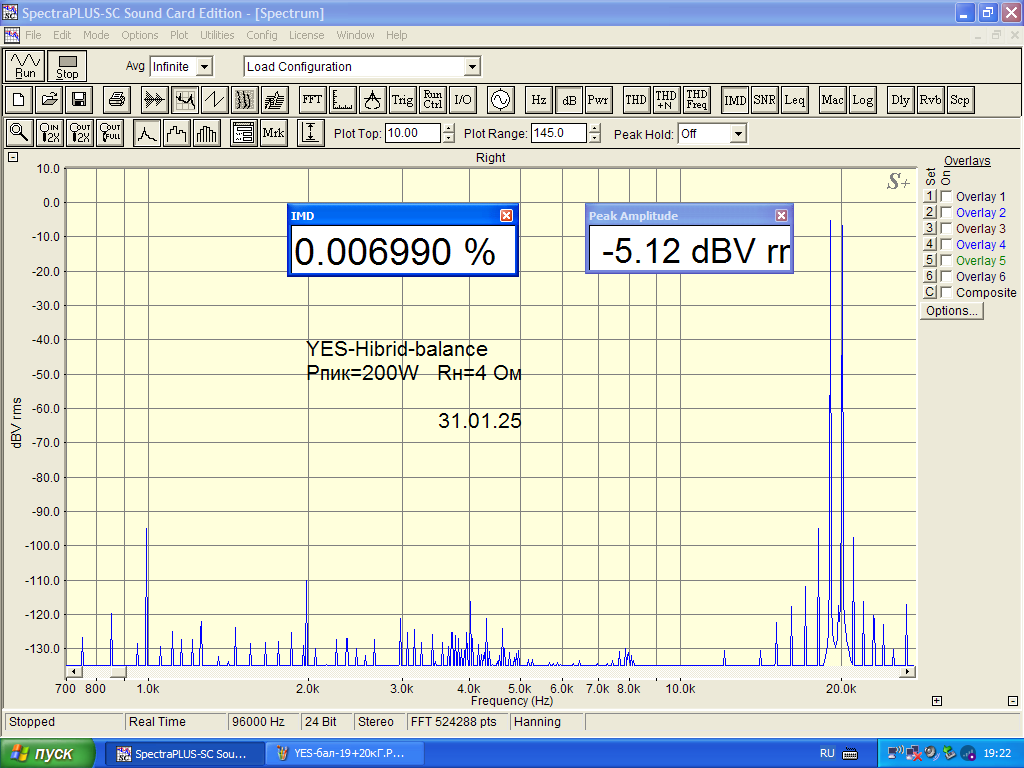

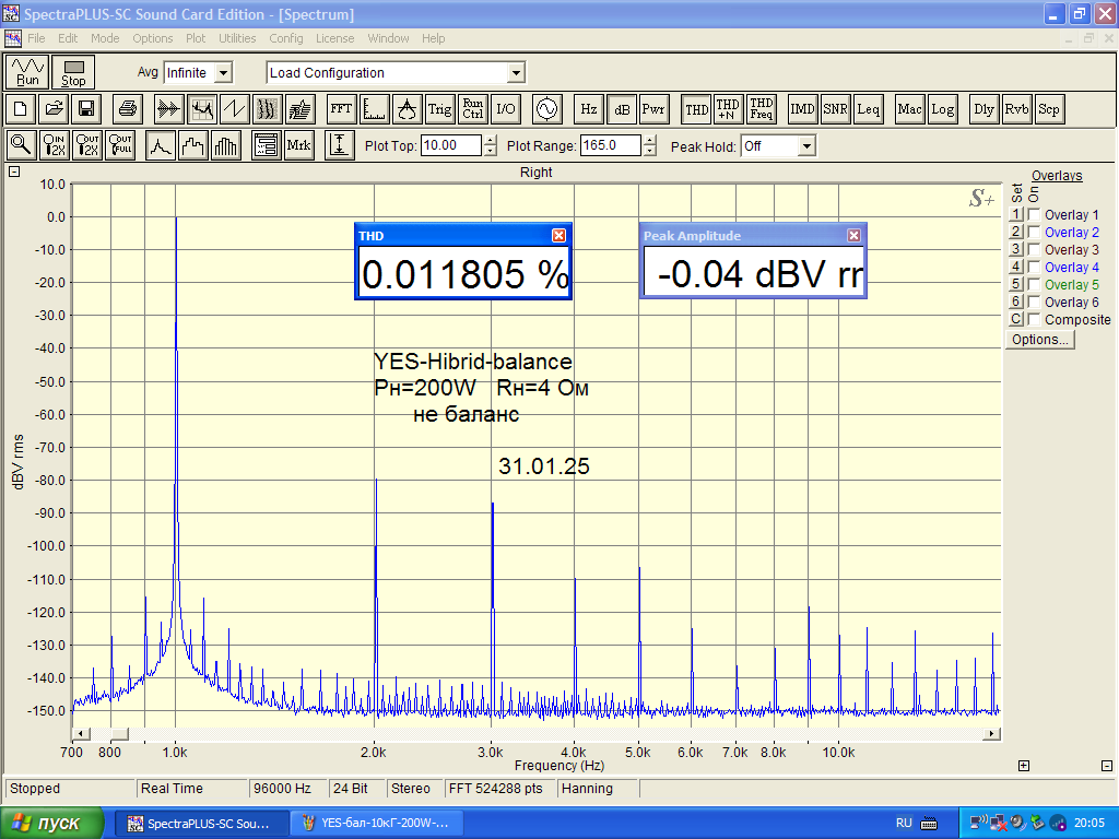

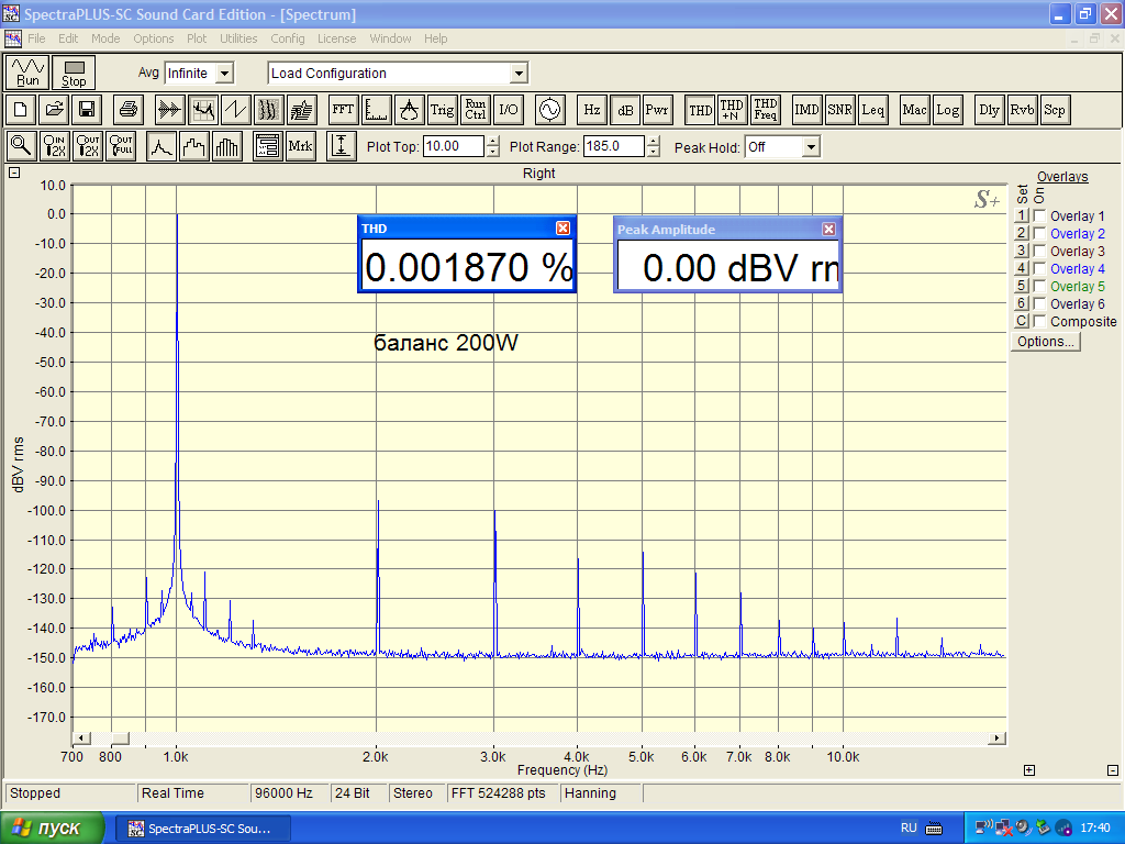

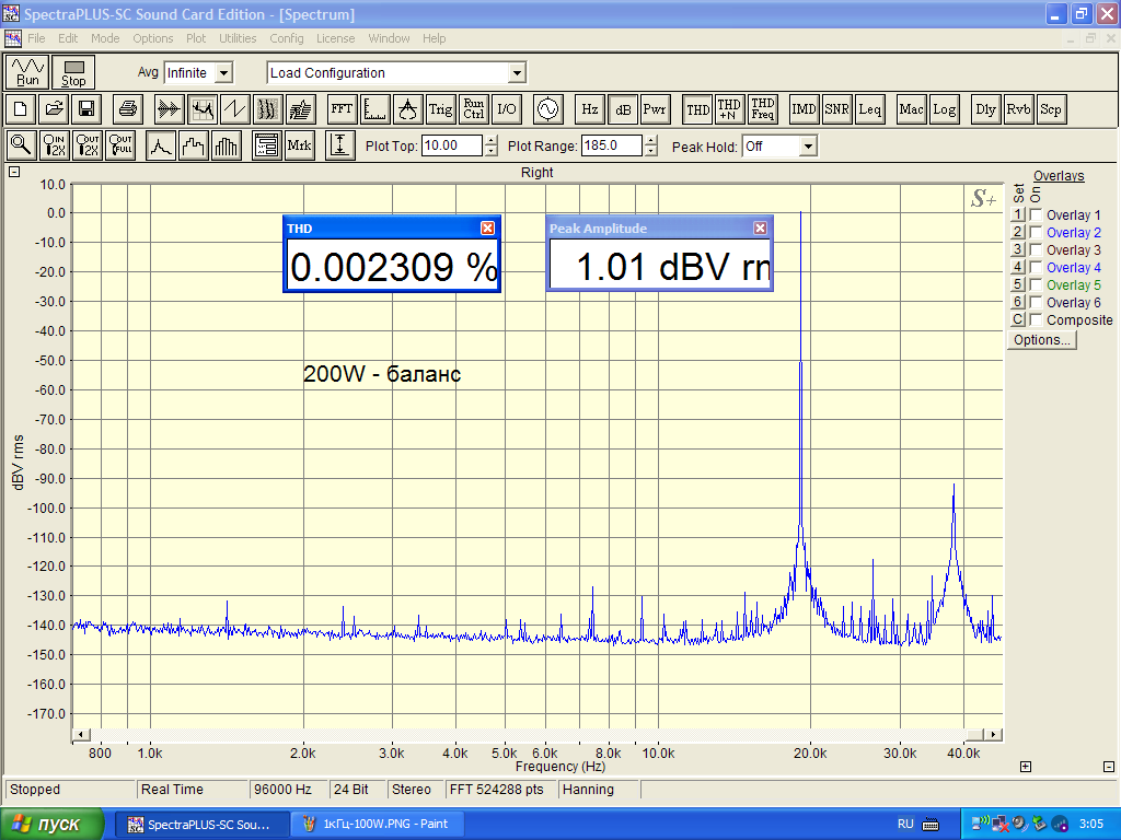

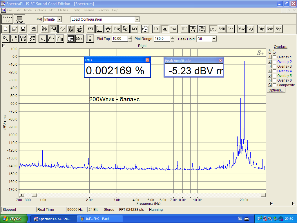

ID:	467559 и финальные картинки к ней :
Название:	YES-бал-1кГ-200W-не баланс.PNG
Название:	YES-бал-10кГ-200W-не баланс.PNG
    На картинках где не баланс - один из входов на земле .
    При балансе подавление синфазного входного сигнала около -60 dB . Глубина ООС - около 8 dB . Некоторая грязь на картинках при балансе - не было под рукой нормального противофазного сигнала . При выходных мощностях около 100W - картинки заметно лучше .
    Схема не окончательная - будут доработки , ну и конечно послушаю .

    Геннадий, какое входное сопротивление ВК? До какого номинала можно увеличить входной резистор на землю 100 кОм ?
    Аватар для Геннадий3
    04.11.2009
    76
    2,471
    По умолчанию Re: YES-эксперименты 3

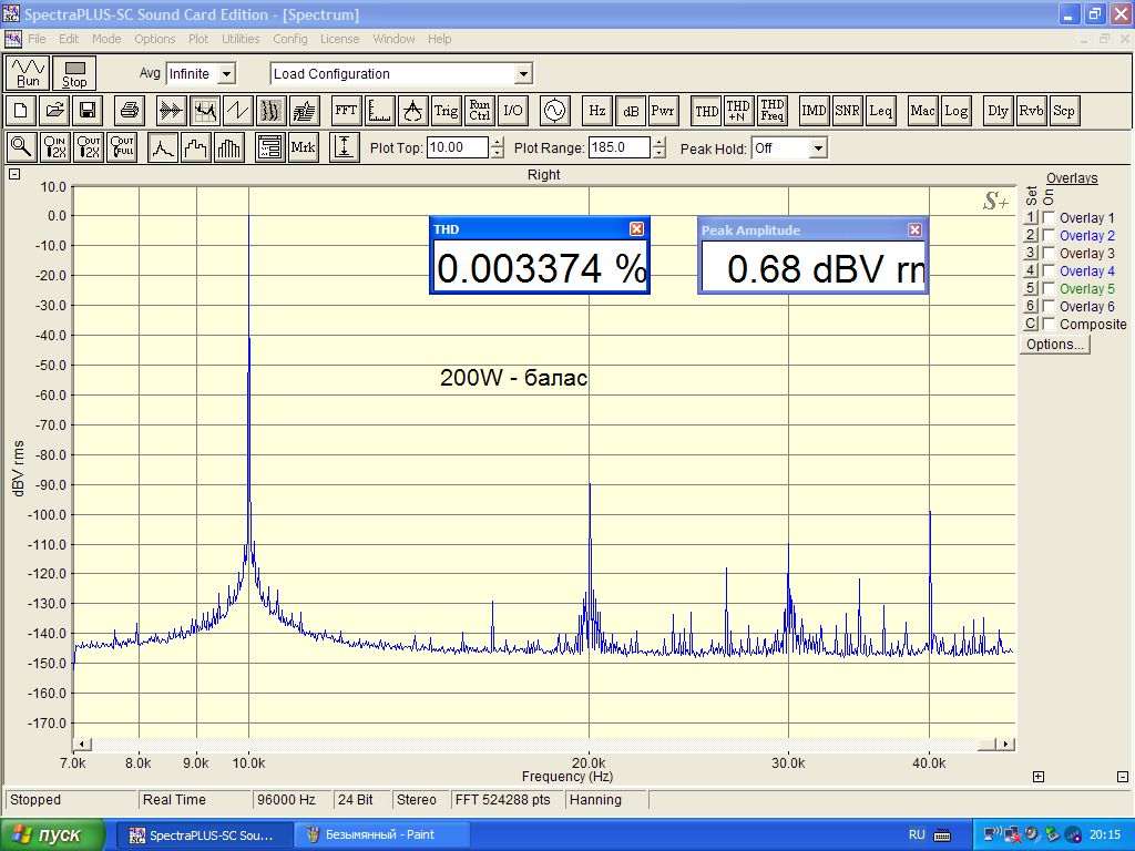

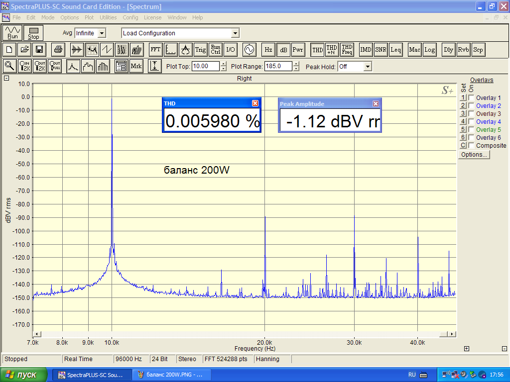

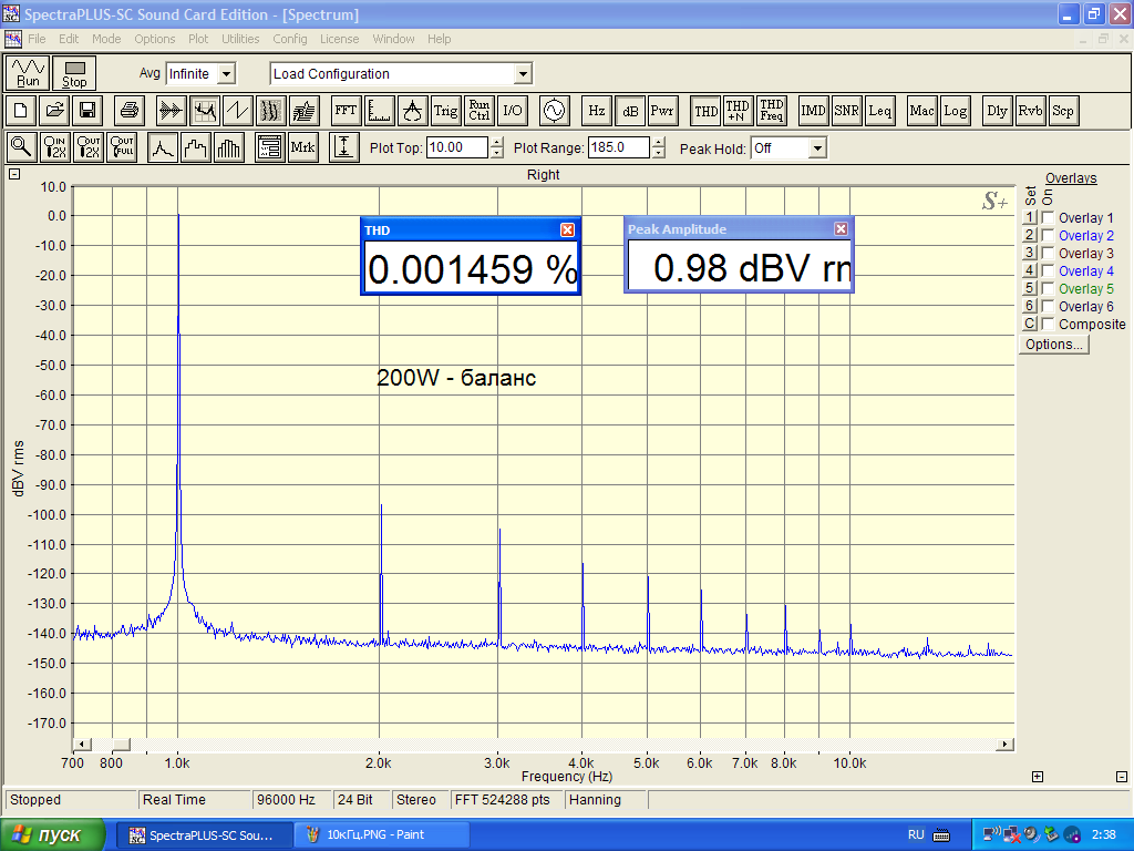

    Около 1 МОм и входной резистор реально можно ставить 300-500 кОм . Но этим думаю не следует увлекаться - надо при этом проверять стабильность "0" на выходе .
    Сегодня получил спектры почище :
Название:	баланс 200W-1кГц.PNG
Название:	баланс 200W-10кГц.PNG
Название:	баланс 200W-19+20кГц.PNG

    Может имеет смысл на выходе полевики запараллелить, т.к. каждое плече "видит" нагрузку 2 Ом ?
    04.11.2009
    76
    2,471
    Да , так и есть , но примененные мосфеты должны справиться . Если на выходе достаточно около 100W , то точно справятся . К тому же , в этом варианте можно снизить и Uип .
    Еще задумывалось разместить канал на одной ПП .
    Завсегдатай Аватар для fakel
    30.11.2007
    11,256
    Или так https://forum.vegalab.ru/showthread.php?t=34813

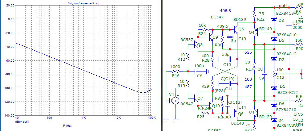

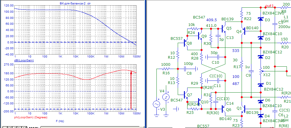

    Насколько допустимо применение общего блока питания для обоих каналов ?
    04.11.2009
    76
    2,471
    Однозначно трудно сказать , думаю все же возможно . PSRR и петлевое ( в симуляторе ) этому способствуют :

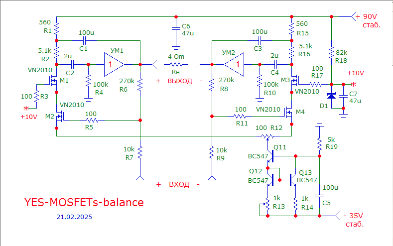

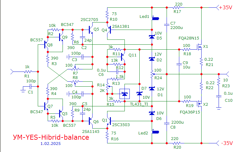

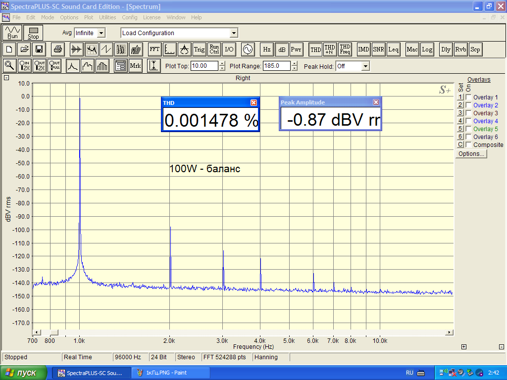

    Эксперименты продолжаются .
    Поставил MOSFET-ы вместо 6Н23П :
Название:	Схема YES-Mosfet-balance.png
    и получил такие картинки ( при дефиците времени ) :Нажмите на изображение для увеличения.
    Кус каждого канала около 29 dB , и соответственно в балансе ( на нагрузке ) будет 35 dB .
    На последнем спектре похоже присутствует "ламповость"
    Последний раз редактировалось Геннадий3; 25.02.2025 в 14:20.

    Геннадий, здравствуйте !
    Может вместо R1, 2, 15, 16 имеет смысл применить источник тока, хотя бы на BSP129 ? С лампами в качестве анодной нагрузки очень хорошо работает ( выход берется с истока ).
    ---------- Сообщение добавлено 23:00 ---------- Предыдущее сообщение было 22:58 ----------
    С1, С3 убираются.
    04.11.2009
    76
    2,471
    Можно и так . В данном случае с вольтдобавкой не требуется повышенного "анодного" питания , да и при этом эквивалентное сопротивление R2, R16 получается не меньше источника тока .
    30.11.2007
    11,256
    Стаб D1 C7 опереть на коллектор Q11
    Только вместо R2 и R16
    Еще не плохо бы избавиться от С2 С4, перегнув каскоды
    16.02.2006
    Омск
    785
    Только есть один ньюанс. Качество конденсаторов вольтдобавки влияет на звук.
    ---------- Сообщение добавлено 12:35 ---------- Предыдущее сообщение было 12:34 ----------
    Именно по этому многие отказываются от такого варианта.
    04.11.2009
    76
    2,471
    Этот ньюанс актуален не для всех схемотехнических решений , да и не проблема поставить хороший конденсатор .
    Важно : два генератора тока НЕ дружат в одной цепи .
