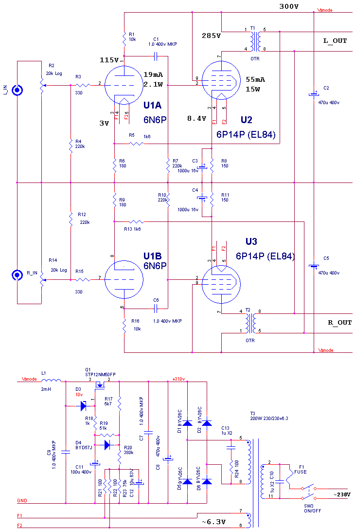

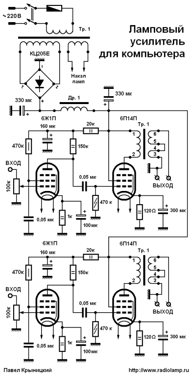

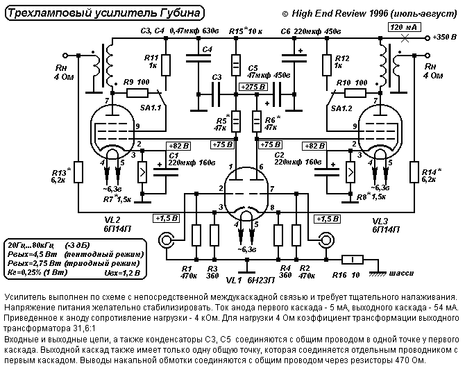

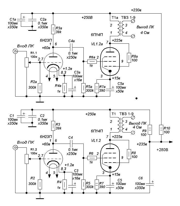

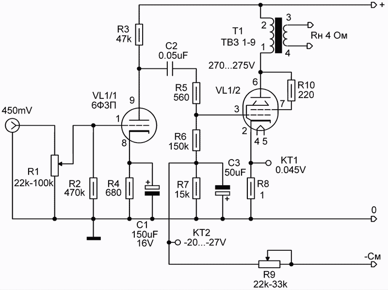

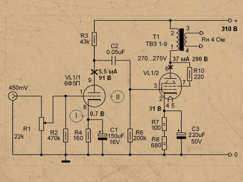

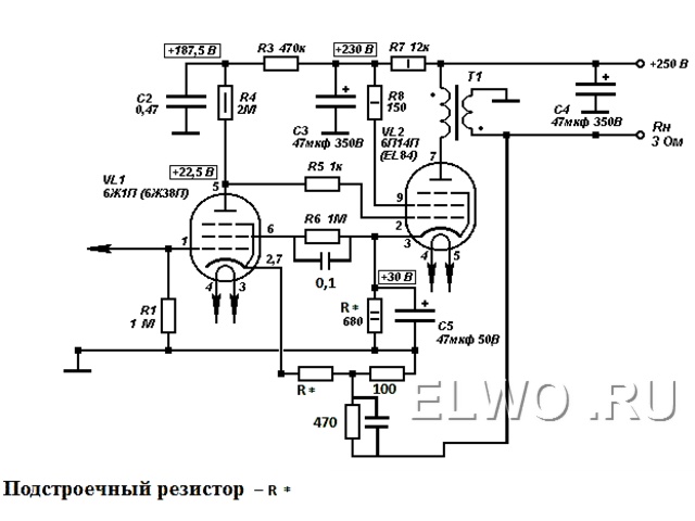

    Вопрос Маломощный ламповый однотактник для компьютера.
    Чего хочу: тупо хоть какой-нибудь однотактник. На 2-5 Ватт. С минимумом деталей.1-2 лампы на канал. Просто чтобы был. На Али и Авито ничего готового до десятки не нашел. Выходные трансы для начала планирую купить ТВЗ1-9 или подобные, а вот на конденсаторах и резисторах сейчас экономить не буду.
    Подключать планирую к этим АС:
    https://forum.vegalab.ru/showthread.php?t=72997
    Бюджет: сейчас готов потратить на эту игрульку не более 5-6т.р.
    Чего НЕ хочу: мотать трансы, однотактных схем на 6П3С, 2А3, 4П1Л, 300В, EL34, KT88, никаких дорогих ламп.
    Уже есть в наличии:6Ж1П, 6П14П, 6Ф какие-то, 6Н2П, 6Н23П и много чего еще, дроссель, силовой и выходной трансформаторы от радиолы "Латвия-102", силовой трансформатор от какого-то лампового прибора с параметрами вторички: 260В/ 65mA + 14В/1,1A + 6,3В/1,2А.
    Вводные: имеются АС: Wharfedale Diamond 9.2 с твикнутым кроссовером, B&W DM302 и сейчас в процессе отслушиваний и отладки такое:
    Имеется во владении:
    CD-проигрыватель DENON DCD-1450AR (затвиканный), тюнер Sony ST-SE370 (тоже немного досталось ему) и на случай наказания соседей усь Sherwood AX5505.
    Из лампового имеется двухтактник на 6П3С - класс А, триодное включение, Art Audio LAb m.15.1, скоро начну его доводить до ума.
    Это к тому. почему не стоит предлагать двухтактник и что-то мощное, оно уже есть.
    Акустика стоит так:
    http://www.ganjafoto.ru/1/73/13/1731380.jpg
    Слушаю обычно на малой мощности, иногда на средней. В очень ближнем поле. Подумал собрать "задохлика в стиле бабушкино радио" чисто для использования с звуковыми картами компа.
    В качестве корпуса будет использован Аккорд-201-стерео:
    http://www.rw6ase.narod.ru/index1/gr...kkord201s.html
    Идея такова: ненужное мне ЭПУ снимается и выставляется на авиту, штатные оконечники и питание Аккорда остаются внутри, сверху вместо ЭПУ кладётся дюралюминиевый лист из имеющихся в наличии, может и медный толщиной 2-3мм куплю в Митино. Лист будет являться крышкой для германиевых потрохов и шасси для однотактника.На шасси будут: силовой и выходные трансформаторы, панельки с лампами. Остальное уедет в подвал по соседству с потрохами Аккорда.
    Сам Аккорд ждёт следующее: конденсаторы и разводка меняется, регуляторы почищу а может и заменю на Alpha, сделаю вход Direct либо обход тембров, может установлю релейный селектор входов, в диодный мост поставлю диоды типа Д304 (305). Просто чтобы всё было германиевое. Кого смутил на схеме кремниевый КТ315 и стабилитрон - не влияет, скорее всего всё, что до Т4 будет в игноре, включая тембры.В итоге получится маломощное "два-в-одном".
    Что из приложенных схем собирали и можете посоветовать?

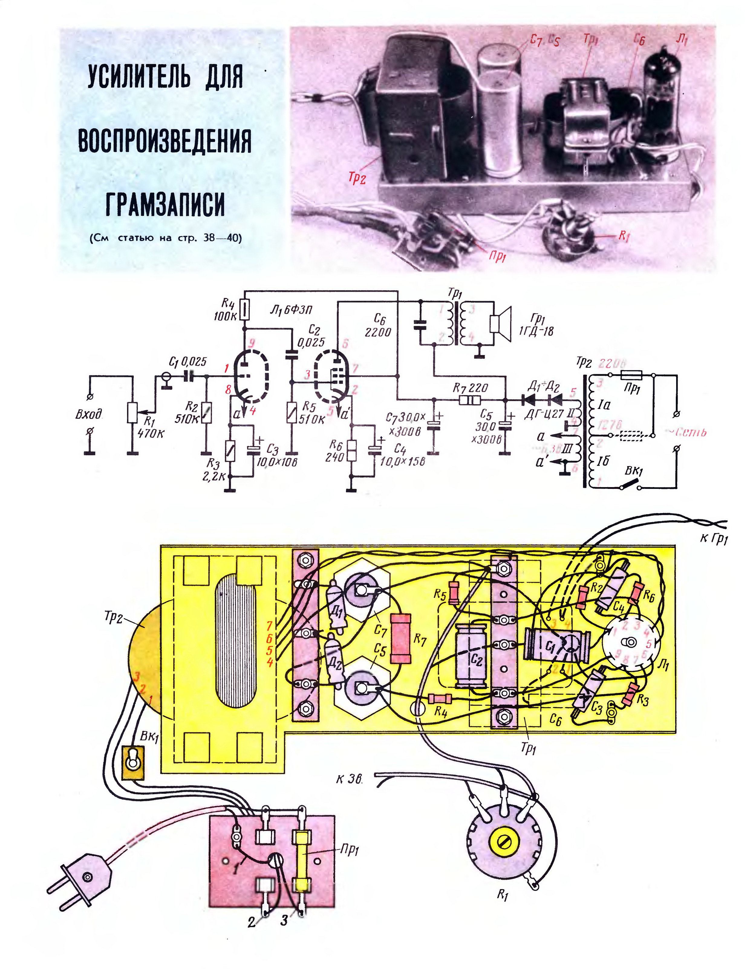

    Ох, что только не собирали... Беда в том, что нормальные книжки вроде Юного радиолюбителя Борисова сейчас никто не читает, а тупо делать - не факт, что получится. Впрочем, вот:
    Скрытый текст

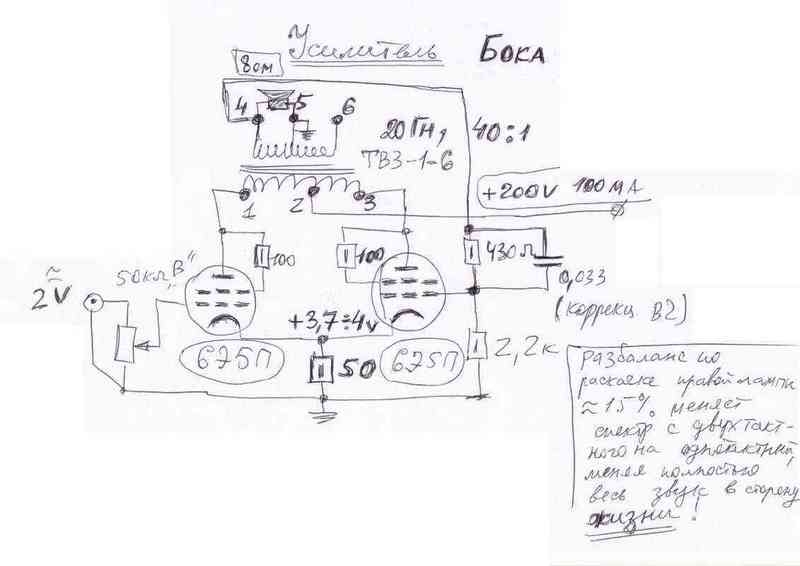

    И я свою имху вставлю, давно делал двухтакт на 4-х 6э5п от Боки, до сих пор работает без замены ламп у друга в качестве прикомпового. В корпусе от бэк упс 600 Трансы твз1-6!!!
    ps
    не найду схему, у Бокарева можно спросить, сейчас вспомнил, там всего 4 лампы по 2 на канал.
    pss
    В сети ничего не пропадает нашел, правда качество не ахти
