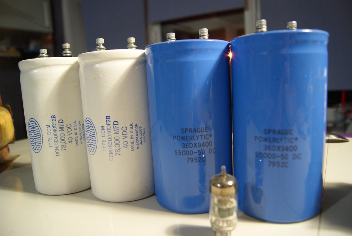

    Ток холостого хода 70мА. Обмотка с отводом от середины два по 32 Вольта. В связи с чем планировал ДППВ. По габаритной железо тянет Ватт на 150-200. Как можно еще оценить пригодность?
    Далее емкости в БП. Имеются следующие:
    Белые планировал на выход поставить. А синии в БП. Ваше мнение?

    aloveju, Добрый день. Сделай для начала ДППВ, собери макет повторителя и послушай звучание на макете. При чувствительной акустике в 96 дБ можно первое прослушивание провести без усилителя напряжения. Двух вольт с выхода для оценки потенциала схемы вполне хватит. Только нужно предупредить, что всё остальное в звуковом тракте должно быть на соответствующем уровне. И вот тут понимаешь, что усилитель это только маленький кирпичик в фундаменте пирамиды на вершине которой мы обретём блаженство мироощущения. Дорогу осилит идущий. Пиши. С уважением, Юрий.

    ...Конденсаторы у Вас классные ! Особенно белые , их лучше на выход .
    Да по-любому, после выпрямителя на кондёрах будет порядка 40V, так что в питание только синие (они, насколько я понял, на 50 V)...

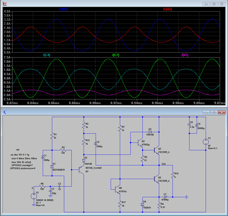

    ток БП почти не модулируется сигналом
    Если не модулируется, то откуда берётся мощность в нагрузке. Она должна выкачиваться из БП. Значит модулируется. Хотя сам не смотрел в симуляторе. С уважением, Юрий.

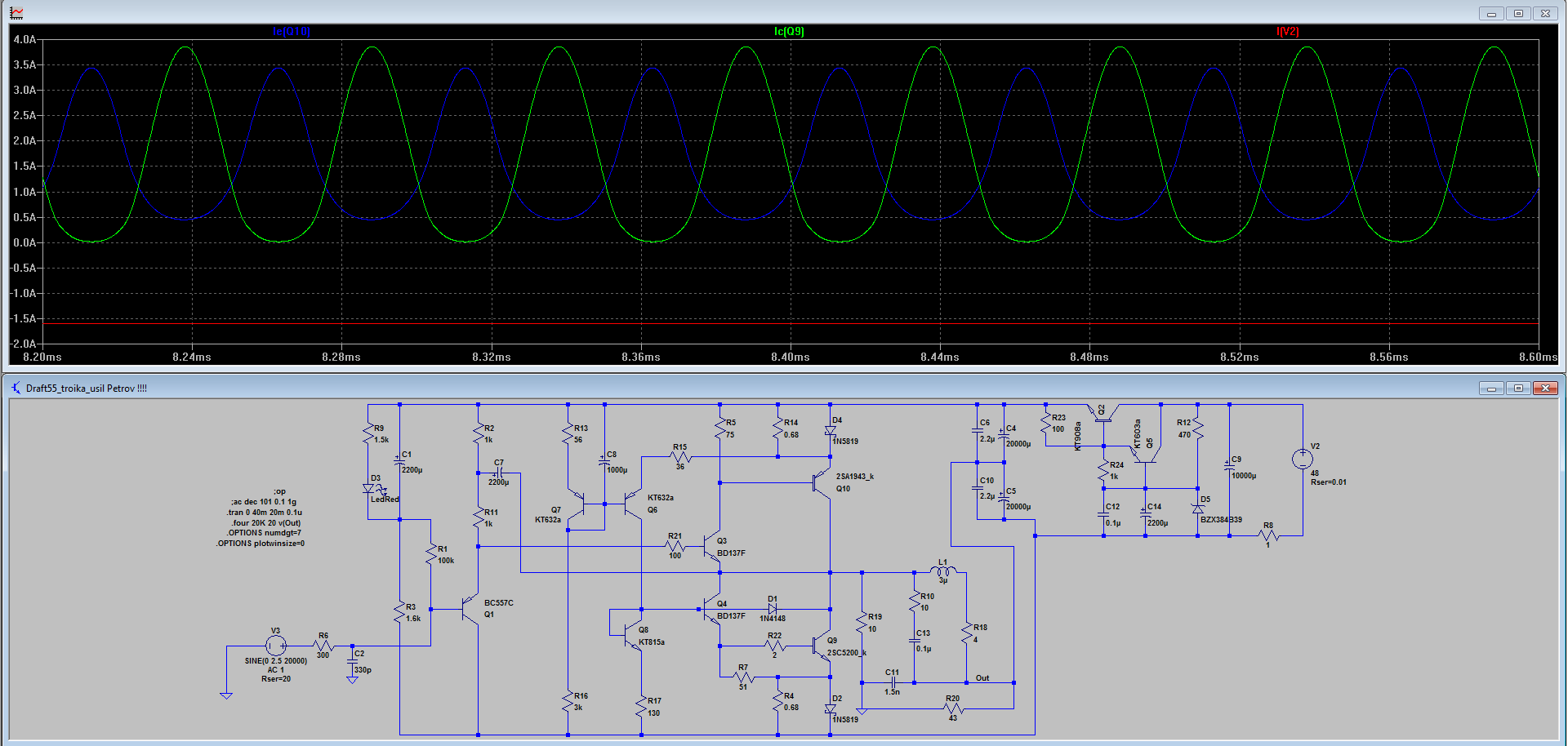

    По умолчанию Re: Лучший гибридный усилитель?
    Вот схема моего усилителя с графиком токов через транзисторы и БП. Обратите внимание на красную линию - это ток через БП.
    Ток покоя транзисторов 1А, а ток потребления при 20 Vpp на 4 Ом - 1.5 А
    Так приколитесь, и над плохими людьми тоже, нарисуйте вектора токов, с источниками.
    IDDQD, Я к вам так же отношусь с симпатией, но не поленился и в свою схему в плюс питания воткнул резистор 0,1 Ома для измерения девиации тока. При токе покоя 1,17 А, при питании 40 В, нагрузке 6 Ом и входном сигнале повторителя 17 В обнаружил, что колебания тока из источника питания на этом резисторе выделили от 50 до 350 мВ. Модельку могу сбросить.
    ---------- Сообщение добавлено 20.43 ---------- Предыдущее сообщение было 20.28 ----------
    IDDQD, Спасибо за схему, которую вы нам предоставили для обсуждения. Но наши блоки питания несколько отличаются. Вы образовали среднюю точку на конденсаторах С4 и С5 и эта средняя точка скачет то вверх, то вниз. Токи нагрузки перезаряжают эти конденсаторы и их средняя точка (точка соединения С4 и с5)изменяет потенциал в зависимости от уровня сигнала, ёмкости данных конденсаторов, величины нагрузки и т.д. Может я ошибаюсь, но можно проверить вставив туда резистор 0,1 Ома и посмотреть девиацию напряжения на нём. Пишите. С уважением Юрий.

    Парни, нарисуйте распределение токов, в динамике, не в статике, вспомните о законах сохранения. Да просто выключите из розетки БП, ежели через него ток нагрузки не течет .

    ...обнаружил, что колебания тока из источника питания на этом резисторе выделили от 50 до 350 мВ.
    Да, извиняюсь - погорячился. Нашел у себя примерно такую же схему как у вас и посмотрел токи через конденсаторы, БП и транзисторы. Действительно ток БП модулируется, но все же не так как в усилителях АБ класса...
    На картинке самый верхний график ток через транзисторы, нижний график ток через конденсаторы С7, С4 и БП (V1).
    P.S. Но если поставить после БП резистор 1 Ом - ток потребления станет постоянным...
    P.P.S. Хотя вот если внимательно присмотреться - то окажется что при среднем токе потребления 1.7 А изменения тока потребления всего +-250 mA - а это всего +-15%, а не в разы как в АБ.
