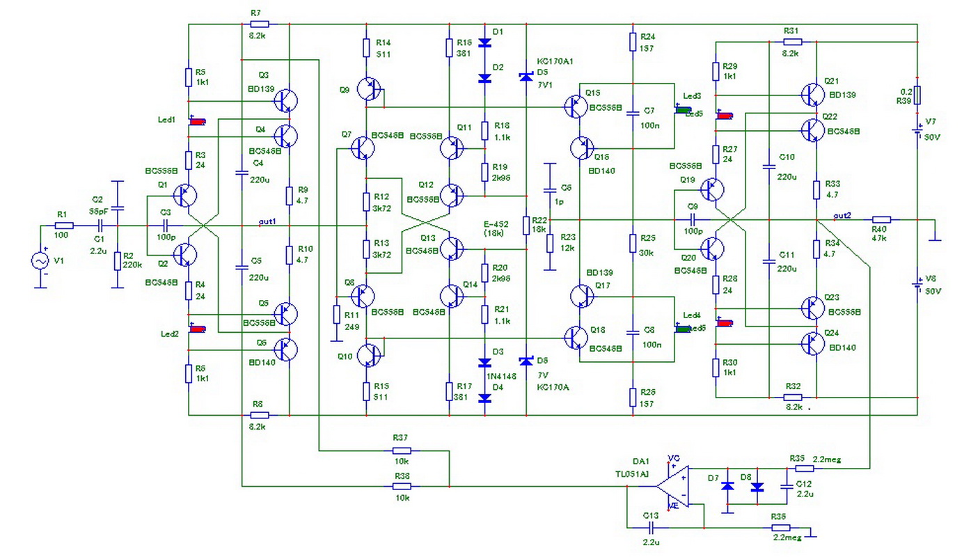

    Одна из статей А. Петрова называлась " Транзисторный усилитель на пути к совершенству ".
    ..." Некоторые из знакомых (обладатели «хайэндовской» аппаратуры - с отдельными моноблоками для каждой АС, со жгутами дорогостоящих проводов между блоками и АС) послушав, как звучит этот кинотеатр решили распродать своих «монстров» и сделать что-то подобное. " В числе этих знакомых и я.
    Рабочие усилители по обсуждаемым схемам имеют AL200, БорисК, андреймл, IGOR2. Отдельное спасибо GPSP, Vadim 161 за разработку печатных плат к некоторым схемам.

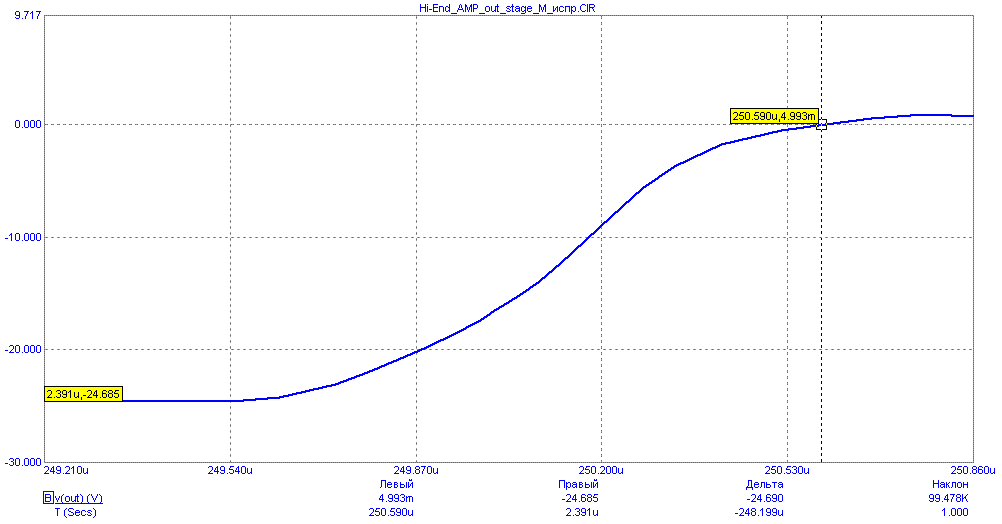

    Александр, я имел ввиду несколько другое.
    Даже если транзистор предвыхода не выходит из линейного режима, то время зарядки входной емкости выходных транзисторов увеличивается, и затягивает фронт импульса переходной характеристики.И имеет ярко выраженный емкостный характер. Вот фронт ПХ ВК с полевыми транзисторами
    И его спектр

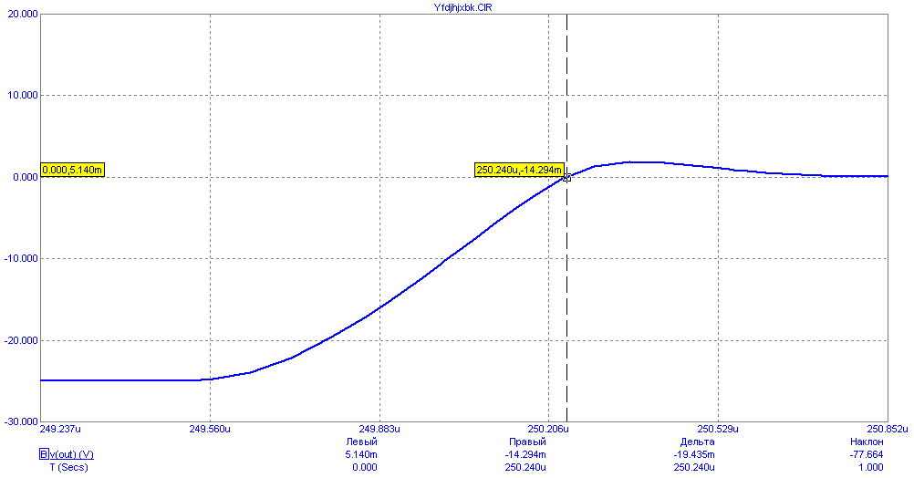

    А вот фронт ПХ биполярного ВК, с буферным каскадом, в том же масштабе
    И его спектр.
    Может это и не имеет значения в безОСных схемах. Я-то мыслю все еще по ОСному. И по этому считаю что буферный каскад перед полевиками исправит эту ситуацию.
    С уважением Андрей.
    Судя по Вашим исследованиям ВК с БТ на выходе ведет себя даже более красиво как по скорости нарастания (в одних книгах предлагают измерять ее на участке от 20 до 80% импульса, в других - от 10 до 90%), так и по спектру гармоник.
    Еще когда-то давно Баксандал пытался исследовать скорости нарастания в записях реальных звуковых сигналов. Если мне не изменяет память, то выше чем 0,5 В в мкс он так и не обнаружил. С другой стороны это совпадает и с расчетами, если принять во внимание что спектр звукового сигнала имеет спад 3 дБ на октаву наподобие розового шума, то это говорит о том что уровни сигналов частотой 20 кГц по отношению к 2 кГц в 10 раз меньше.
    Но даже если принять что на частоте 20 кГц амплитуда сигналов будет равна максимально возможной (почти клипирование), то и в этом случае скорость нарастания сигнала будет около 5 В в мкс максимум (зависит от амплитуды напряжения). Считается по известной формуле: SR = 2пfVp где f – частота, Гц
    Vp – амплитуда неискаженного выходного напряжения, В (пиковое)
    полученный результат делим на 1000000 (миллион) и получаем В/мкс
    Достаточно посмотреть осциллограмму сигнала частотой 1 кГц с выхода СД-проигрывателя (раньше часто приводили в глянцевых журналах), завал фронтов наглядно виден уже на этой частоте.
    Считается что 10-ти кратного запаса даже для ОСных усилителей достаточно для качественного звуковоспроизведения. Когда то в Радио была статья на эту тему, там тоже приводилась цифра 5 В в мкс как достаточная для ОСных усилителей. Считаю что для безОСных запас можно допустить несколько меньше, так что полученная скорость нарастания 30...40 В в мкс более чем достаточна.
    Как показывает практика для ОСных дальнейшее увеличение скорости сказывается положительно, так как способствует более четкой нейтрализации негативного влияния сигналов обратной ЭДС громкоговорителей и способствует уменьшению "звона" при переходных процессах.
    Если посмотреть на графики переходных характеристик быстродействующих ключевых ПТ, то можно увидеть что для каждого типа характерно время включения в течение которого он практически не реагирует на напряжение на затворе 12...15 В, напряжение на затворе уже есть (емкость затвора заряжена), а тока стока от 200 до 400 нс нет, время выключения еще больше несмотря на разряд емкости затвора, зависит от типа транзистора. Это заставляет делать большой деадтайм (до 1 мкс) в полумостовых (и других, например пушпульных) схемах во избежание сквозных токов. А что уже говорить про обычные транзисторы.
    Поэтому судя по Вашим исследованиям ВК на БТ ведет себя даже лучше чем на ПТ. Поздравляю с выбором.

    Petr-1951, не пробовали переключить коллекторы Q13 Q14 с эмиттеров Q18 Q19 на эмиттеры Q17 Q20, это уменьшит емкость Скб Q13 Q14 и входное сопротивление на ВЧ станет полинейнее.
    https://forum.vegalab.ru/attachment....1&d=1405665562
    "Виновато" прямое прохождение с выхода драйвера? А если затвор-исток шунтировать резиком?
    По умолчанию Re: Новый усилитель Петрова.
    Ну,как говорят, *привычка - вторая натура*. В погоне за совершенством забываем о разумной достаточности.
    Спасибо за подробный ответ.
    У меня не было цели *огульно охаить* все выходные каскады с полевыми транзисторами. Речь вел о конкретных схемах, обсуждаемых здесь.
    С уважением Андрей.

    А как у усилителя с термостабильностью? В эммитерах выходников всего по 0.1 ом. И если не заморачиваться с защитой (не нашёл на схеме - может тут шунт помогает), то на выходе лучше использовать полевики. (Ну, или увеличить сопротивление эммитерных резисторов). И как обеспечивается стабильность Ку в левой схеме при изменении температуры? И насчёт защиты от фона питания. Я понял, что стабилизируется питание в том числе и выходного каскада. На соседнем форуме один гуру утверждал, что сделать это крайне сложно ввиду малого и нестабильного сопротивления выходного каскада. (Однако разговор шёл в контексте ОСных схем, где это вообще не надо). И этот стабилизатор, являсь усилителем с обратной связью, на пиках сигналов может гадить звук не хуже общей ОС. Нет ли тут таких проблем?
    Последний раз редактировалось Игорь_ЕД; 19.07.2014 в 11:48. Причина: описка
    Что считать термостабильностью?
    Во многих схемах, с прогревом, ТП снижается - стабилизируя при этом температуру. И ухудшая параметры УМ.
    Здесь же ТП практически не изменяется.В пределах нескольких милиАмпер. Такой подход считаю правильным. Отвод тепла это уже другая проблема.
