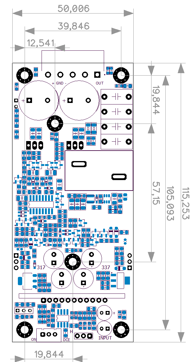

    Юрий, размеры новой платы? / 2_062 /
  17. #1536
    Аватар для sousmanster
    13.03.2008
    Ивано-Франковск
    2,959
    По умолчанию Re: Усилительные модули HB 2.05X
    Аналогично 2_061

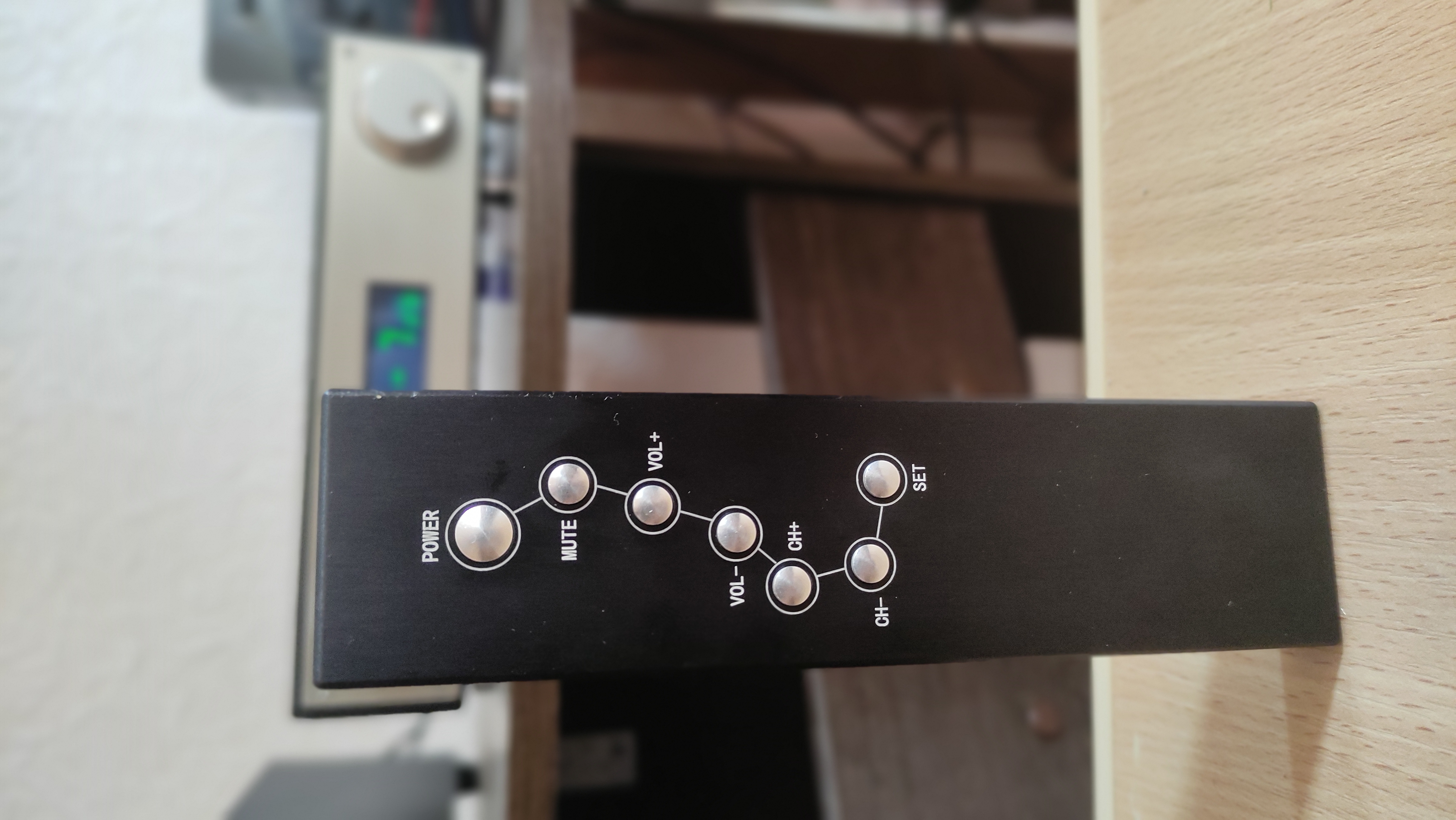

    Собрал на плате стерео.

    Класс! Что за пду? Ссылку можно?
    Красота! Поздравляю! Как играет?
