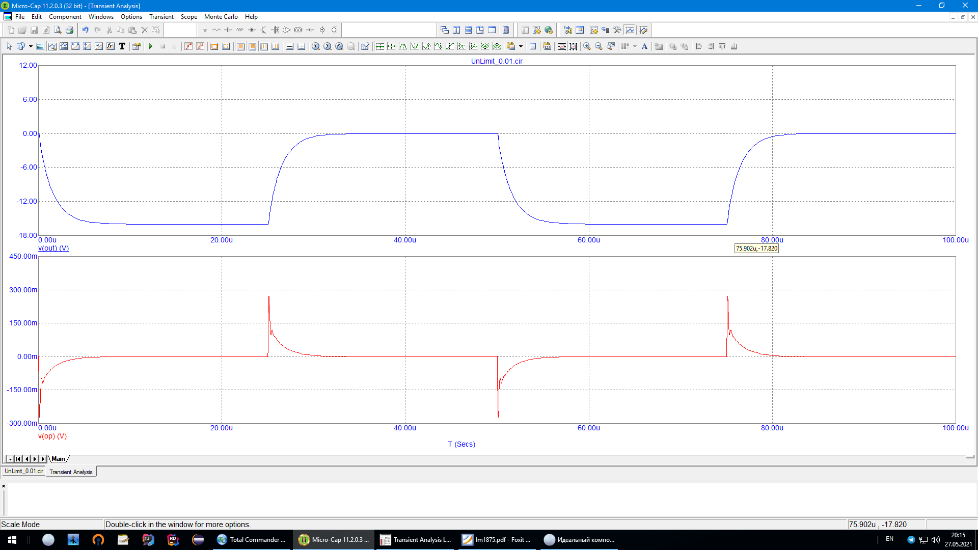

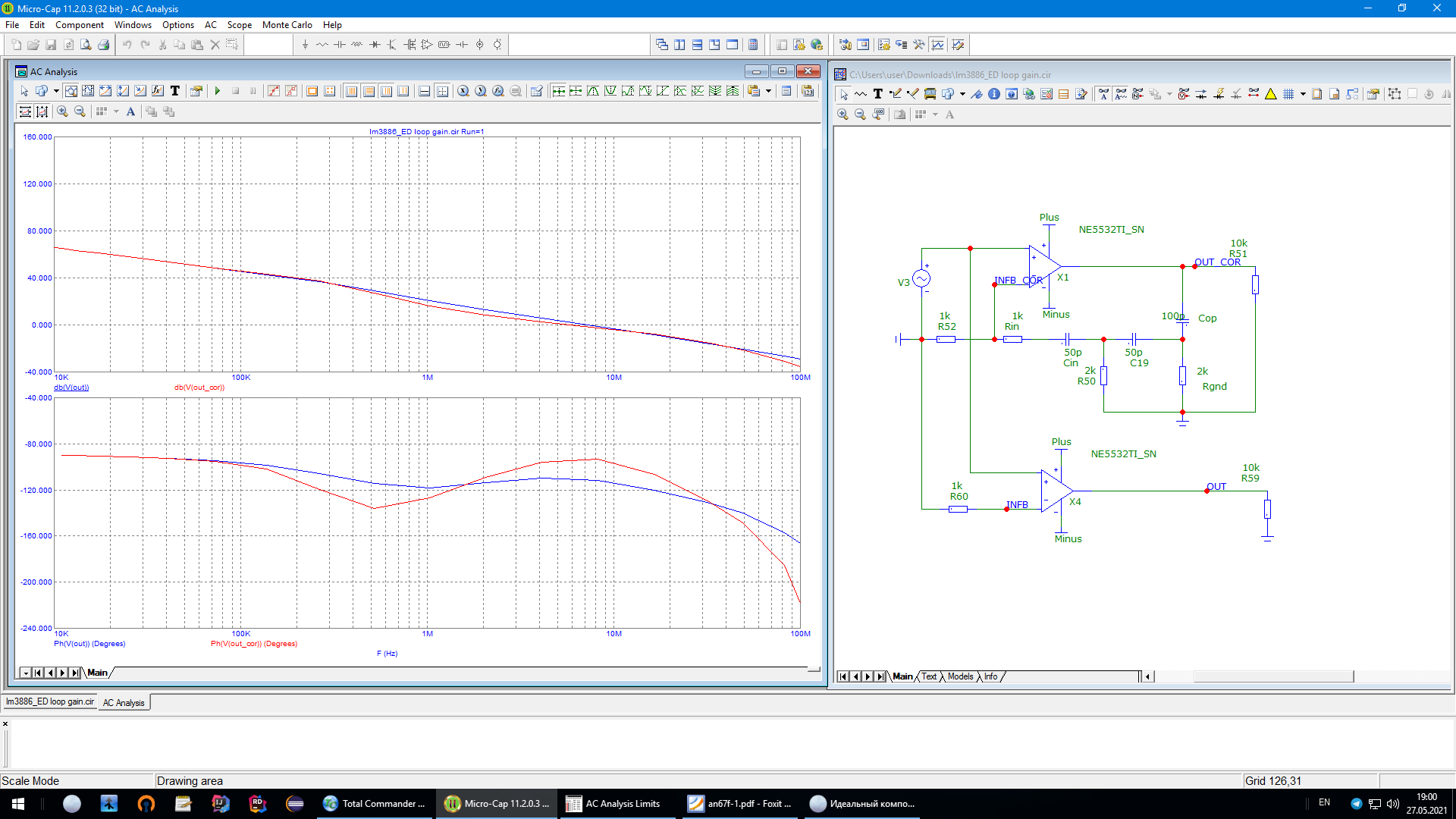

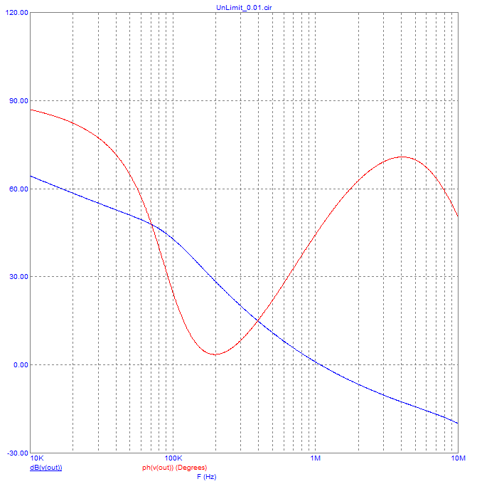

    Цель - выжать максимум параметров в симуляторе из композита на дешевых чипах - NE5532, TDA2050 или LM1875.
    Идеальный композит - при правильном подборе параметров глубина ООС 90 дб на 20 кгц - практически максимум усиления оу.
    Улучшать можно только устойчивость
    test_nfb_cor.cir
    -без фильтра, работает, глубина оос 20 кгц - 96 дб, запас по фазе 45 град.

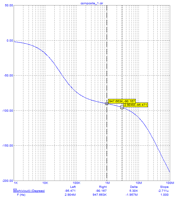

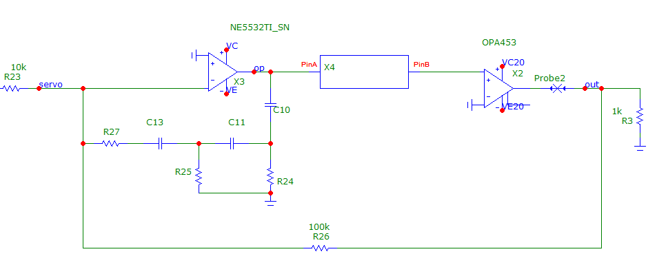

    суть идеи - коррекция оу1 до 100кгц практически никак не влияет, но компенсирует фачх на высоких частотах,
    для компенсации завала на 500кгц служит фильтр - не реализован пока.
    В результате - до 100кгц глубина ооос ограничена только (практически 99.99%) усилением оу)
    Приступим к расчету:

    NE5532 - имеет 1 полюс -20дб на НЧ, второй полюс -20дб на 283 кгц, и третий полюс, но не -, а +20дб на 1.5 Мгц, и 4-й -20дб на 10 Мгц.
    OPA453 - имеет 1 полюс -20дб на НЧ, второй полюс -20дб на 2.27 Мгц, судя по оцифровке даташита, у TDA2030 там сразу 2 полюса -20дб.

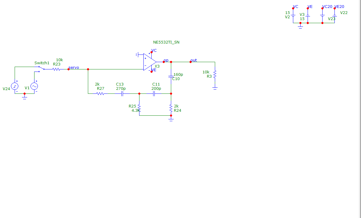

    для компенсации завала на 500кгц служит фильтр.
    PS параметры специально поставил только для наглядности

    максимальный размах меандра на 20-50-100кгц какой
    майкрокап рисует половину
    100кгц
    20кгц
    C1? А он работает? Вход второго ОУ имеет бесконечное сопротивление
    Аватар для scrgmcdcs
    27.05.2021
    115
    По умолчанию Re: Идеальный композитный усилитель
    так и должно быть смотри рис 91и 95 в документе an67f.pdf
    Что я должен там увидеть? Если входное сопро бесконечно, то никакого подъема частот с помощью кондера не будет, точнее он от нуля частот будет
    27.05.2021
    115
    будет как на рис 93 - выше частоты фильтра будет уменьшение ослабления.
    04.04.2005
    Братислава
    2,788
    Это Т-мост. У него провал на частоте баланса.
    На ВЧ С2 "притянет" один конец R2 к земле, и С1 будет нагружен на него (R2), создавая опережение фазы.
    Высокое входное сопротивление ОУ создает благоприятные условия для работы Т-моста.

    В железе будет макет, или только модель?
    Так вот хочу критику послушать, какие-то рекомендации, например - какого порядка выбирать величины компонентов, может подводные камни есть какие-то в этом, или просто по наилучшей симуляции.
    У меня конкретного опыта мало.
    ---------- Сообщение добавлено 10:09 ---------- Предыдущее сообщение было 10:07 ----------
    какие конденсаторы компенцации ставить - все равно. или есть нюансы, ну в общем такого плана хочу критику прочитать, а потом собирать уже.
    ---------- Сообщение добавлено 10:12 ---------- Предыдущее сообщение было 10:09 ----------
    по симулятору и теоретически - идальная методика коррекции композита получается - любые чипы можно скомпенсировать с 99.99% от максимальной глубины оос в звуковом диапазоне.
    Покажи оптимальные значения номиналов.
    Тогда будет понятнец, что ставить...
