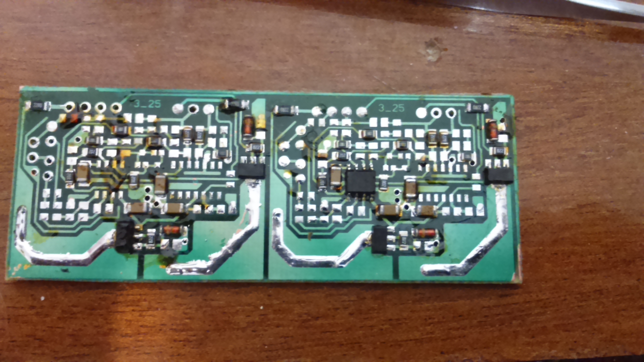

    Развитие схемы началось в ветке "усилители класса D".
    В основе модулятора - UCD ОС с дополнительным "интегратором".
    Параметры последней версии с ОУ AD823.
    С/Ш на 5 Вт, дБа: 105 RMAA
    THD+N@1W,дБ:-97
    Выходная мощность на 4 Ом, при КНИ 0,1%, 14,2В питания,КТ пн=2.2(31В),Вт: 80 DSSF
    КНИ на 10% мощности, %: 0,0008% DSSF
    ИНИ 19к, 20к, 4 к 1, на 7Вт, 4 Ом,не более,%: 0,0009% spectraplus
    Диапазон воспроизводимых частот по уровню -3дБ, Гц-кГц: 5-45 модел.
    Подавление соседнего канала, не менее, дБ: 68
    Потребляемая мощность без сигнала, при 12,6В, Вт: 5,2
    Частота преобразователя источника питания, кГц: 65
    Частота несущей УМ, кГц: 510+/-25
    Остаток несущей на выходе, мВ скз: 80
    Постоянное напряжение на выходе макс+/-, мВ скз: 15.
    Максимальное напряжение на выходе, Вамп (скз):28(20)
    Минимальная частота при самых неблагоприятных условиях в клиппе, кГц:210
    График КНИ от мощности снят в режиме ASIO в положении регуляторов 100%. Ку усилителя 16,4 раза, максимальное напряжение источника 2,08 Вскз.
    0дБ=34Вскз(без учета ограничения)=298Вт на 3,9 Ом.
    Для измерений использовалась внешняя USB карта E-MU0204, сопротивление 3,9Ом, делитель 1к10, ,пассивный RC фильтр 1k2 2n2 1k2 820p 1k2 820p 1k2 на NPO конденсаторах.
    Текущие версии ПП:
    Принципиальная схема 1.57.
    Main 1.47
    PWM DRV 1.21
    MDR 3.3
    Устройство по схеме двойного моно с общим трансформатором питания и гальванической развязкой между землями УМ и ИП. В БП реализована защита от сверхтоков (считывание тока с переходов транзисторов ПН)В УМ штатные защиты IRS20957.Кроме того полноценно реализован режим STBY по сигналу от магнитолы.
    С версии схемы 1.57 реализована защита от постоянного напряжения на выходе каждого канала и защита от чрезмерного падения частоты осцилляции.

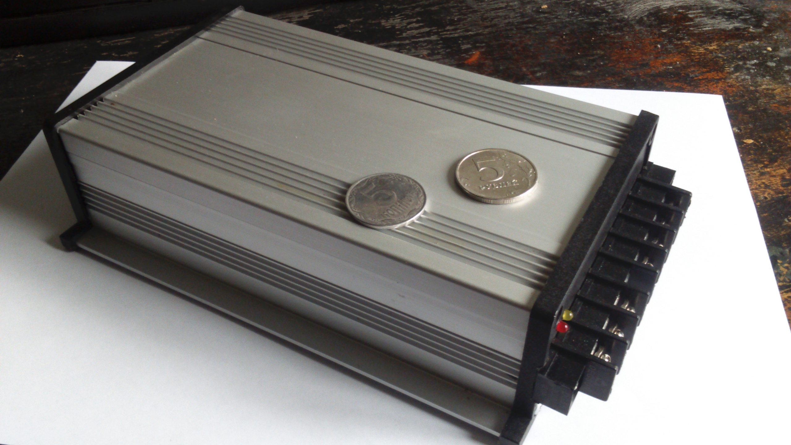

    Текущая стоимость запчастей на комплект стерео усилителя около 65 у.е. включая корпус, но без учета ПП и пересылки.
    Корпус доступен по Украине с "Космодрома" по цене 250грн.
    Субъективное: на усилителе отчетливо слышны огрехи источника(если они есть), разница между примененными ОУ. Характер проявляется особо с хорошим ЦАП. Прекрасная локализация КИЗ.
    03/04/15 Привел файл платы и файл схемы в соответствие. Добавил перечень компонентов. Ошибки в обозначениях могут быть, но платы 100% рабочие.
    13/04/15 Внесены изменения в номиналы схемы защиты УМ. Настройка на 14А при 20С. В перечень пока изменения не внесены.
    22/04/15 Исправлена мелкая ошибка на основной плате (С67)
    14/05/15 внес изменение в схему включения диода VD1 на плате управления ПН (PWR DRV) и номинал резистора R2.
    20/06/15 Исправлена ошибка в полярности диода VD10 в плате прошлой версии, в новой он обозначен как VD9. Удален диод VD1. Внесены незначительные изменения в трассировку ПП. Новые версии схема 1.55, основная плата 1.45, управление питанием 1.20, модулятор 3.28.
    07/07/15 Изменена схема ограничения модулятора. Некоторые элементы принципиальной схемы. Новые версии схема 1.56, основная плата 1.46, управление питанием 1.20, модулятор 3.3.
    08/11/15 Добавлена защита от постоянного напряжения на выходе, изменены номиналы на плате модуляторов, изменен КТР трансформатора до 2х2,5
    19/03/16 Изменены номиналы некоторых деталей, убрана сквозная нумерация. Увеличен КТР трансформатора до 1к3, добавлены обмотки и выпрямители для питания модуляторов, снижена индуктивность фильтрующих дросселей в ПН, увелично время мягкого старта, увеличен рабочий цикл ПН. Версии схем выложены https://forum.vegalab.ru/showthread....=1#post2188406. Старую схему из шапки не убираю пока. Версии схемы 1_58, плат : основной 1_48, модулятора 1_32, управления питанием 1_22.
    Перечень компонентов временно недоступен.
    Изучается интерес к изготовлению заводских ПП. Отписывайтесь в личку, или тут. Проект открытый.
    Сами платы вполне можно изготовить в домашних условиях.
    Осциллограммы.
    Ограничение. Так-как ИБП в питании был слабый, то снизил напряжение.
    Шум на шине питания на мощности около 7Вт. Осциллограф 100МГц. (на ножках транзистора)
    Тоже
    Пульсации питания модулятора (+12В) на мощности 25Вт
    Сигнал на входе "интегратора", ХХ.
    Вход IRS20957 (прямо на ножках микросхемы)
    Схема модулятора 3_32 https://forum.vegalab.ru/showthread.php?t=70258&p=2155875&viewfull=1#post2155875
    Платы можно приобрести тут:https://forum.vegalab.ru/showthread.php?t=73930

    На саб двухкатушечный у меня играл , но больше 250Вт не снять. + Для этого нужно изменить Ку. В выложенной версии 16 раза. Для саба надо довести до 20-25.
    IRFI4212 Транзисторы слабоваты для саба по току. Каналы в усилителе идентичные, но без особых переделок можно один инвертировать.

    До конца месяца будет 1-2 комплекта плат, на Украине. (hand made, как на вложениях выше, с маской, но без металлизации переходов)
    Подозреваю, что выходной индуктор не залитый компаундом, из-за резонансов плохо влияет на КНИ. Проявляется на 25 Вт и выше.
