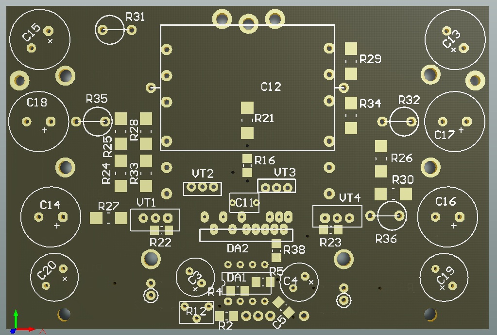

    Сейчас помещаем первоначальные материалы любезно сделанные Денисом - Mazila :
    Финальные схемы смотрите ниже.
    общая (для 2-х вар.) ПП : Нажмите на изображение для увеличения.
ID:	216945 Нажмите на изображение для увеличения.
    Конструктив : Нажмите на изображение для увеличения.
ID:	217023 и такой : Нажмите на изображение для увеличения.
    Схема не композит практически отмакетирована и получены , на мой взгляд , очень хорошие параметры .
    Композит - такую стадию еще не прошла . Критика и замечания приветствуются .

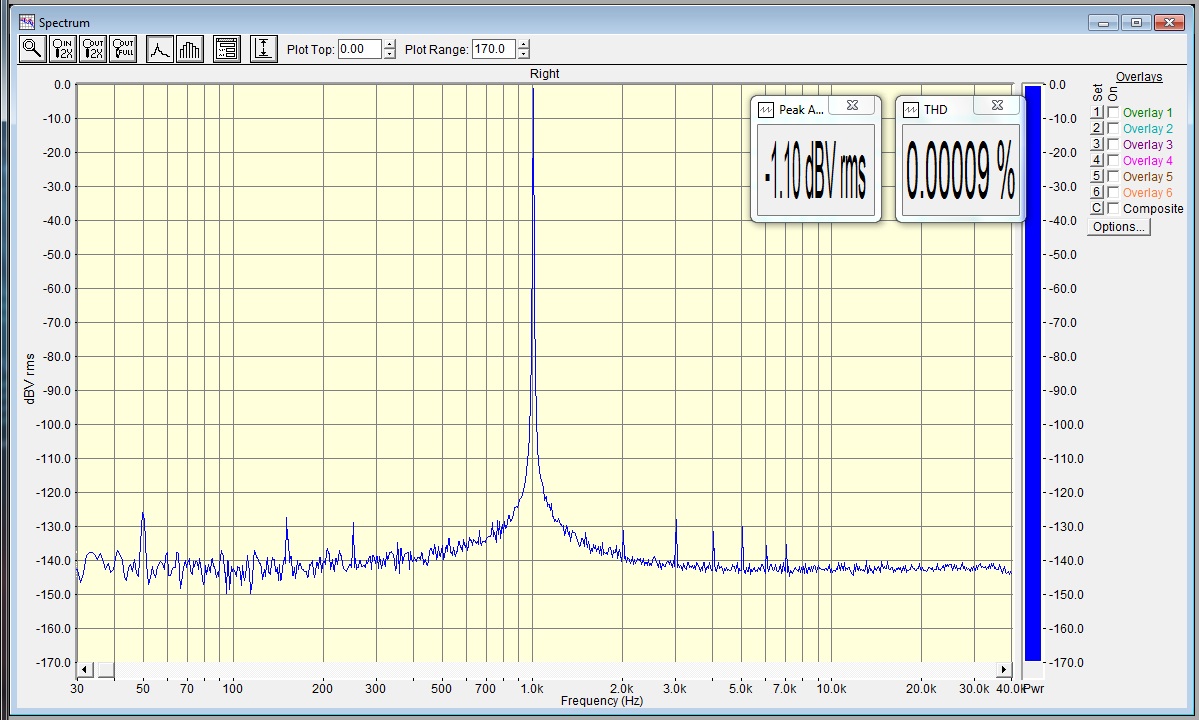

    Первые прикидочные спектры :
    1 кГц : Нажмите на изображение для увеличения.
ID:	217503 и 10 кГц : Нажмите на изображение для увеличения.
ID:	217504 на выходе 50 Вт
    При клиппе 10 кГц - вход и выход хороший .

    Крепежные и габаритные размеры ПП ( толщина 2 мм ) :
    Крепление ПП к радиатору винтами М2-М2,5 через отверстия транзисторов ,
    которые распаиваются вплотную к ПП .

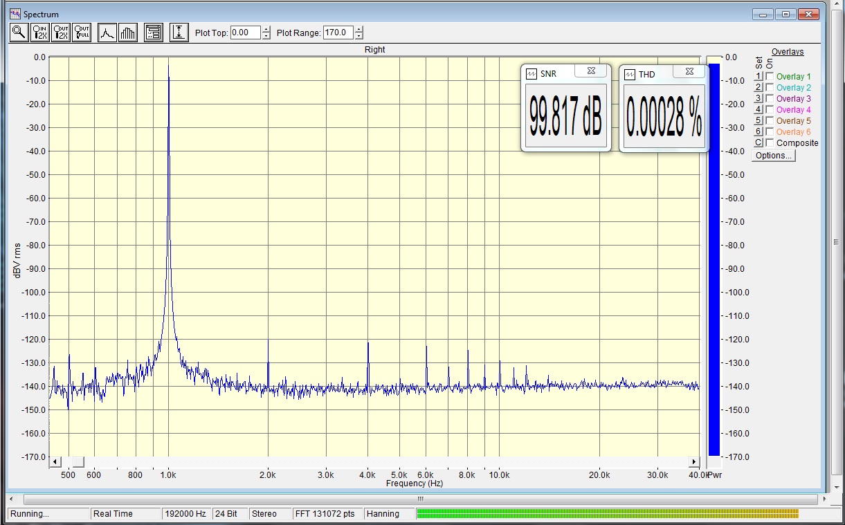

    Спектр от Дениса - Mazila :
    на входе : Нажмите на изображение для увеличения.
Название:	Ген -карта.jpg
ID:	221562 на выходе : Нажмите на изображение для увеличения.
    на выходе 50В р-р , нагрузка 7Ом-7мкГ-0,1мкФ , Iп=120мА на пару

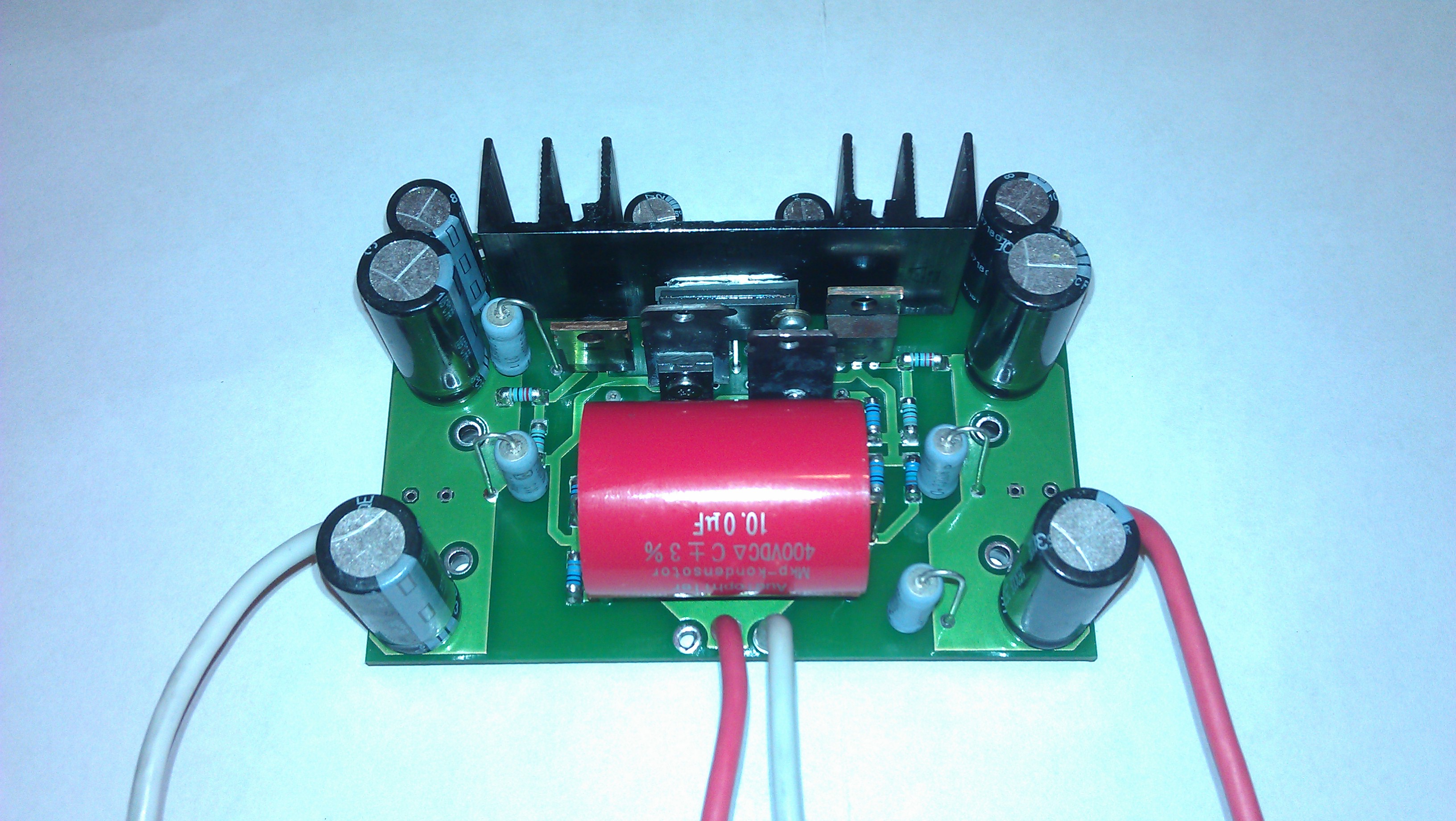

    Обновления и дополнения от Дениса - Mazila :
    Смотрите пост - # 2
    С уважением , YES .

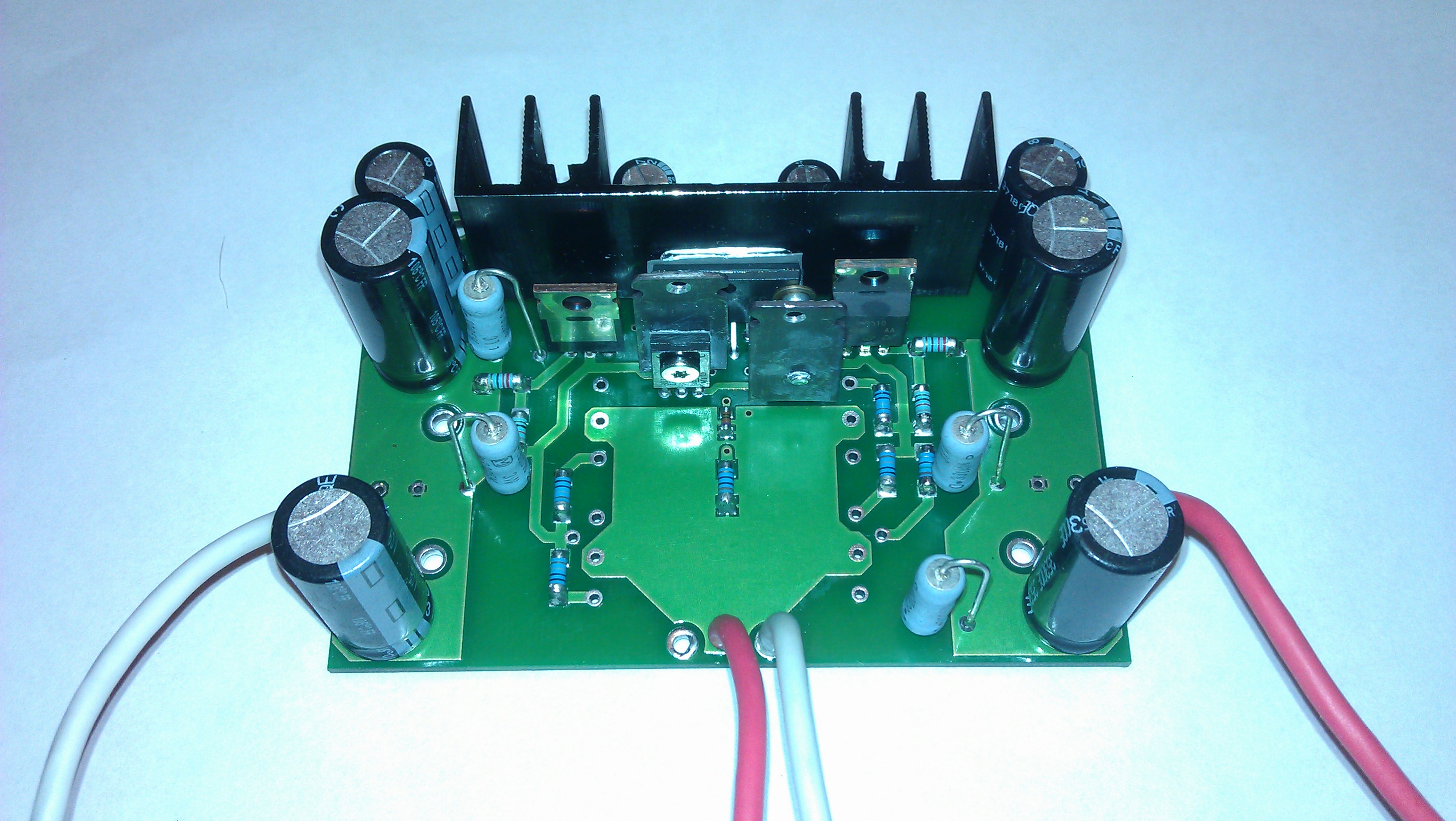

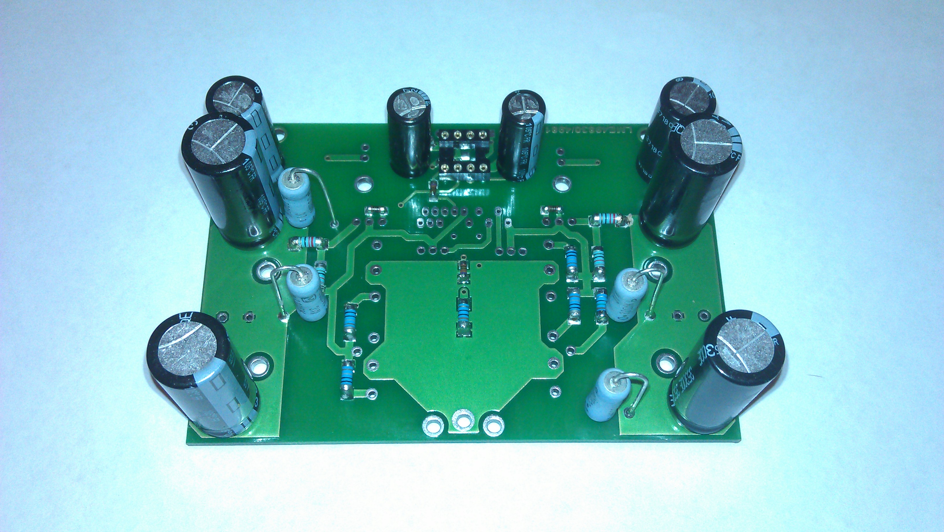

    Завсегдатай Аватар для Mazila
    11.11.2009
    г. Омск
    3,854
    По умолчанию Re: Y E S - 2 на LME 49810 / 49830

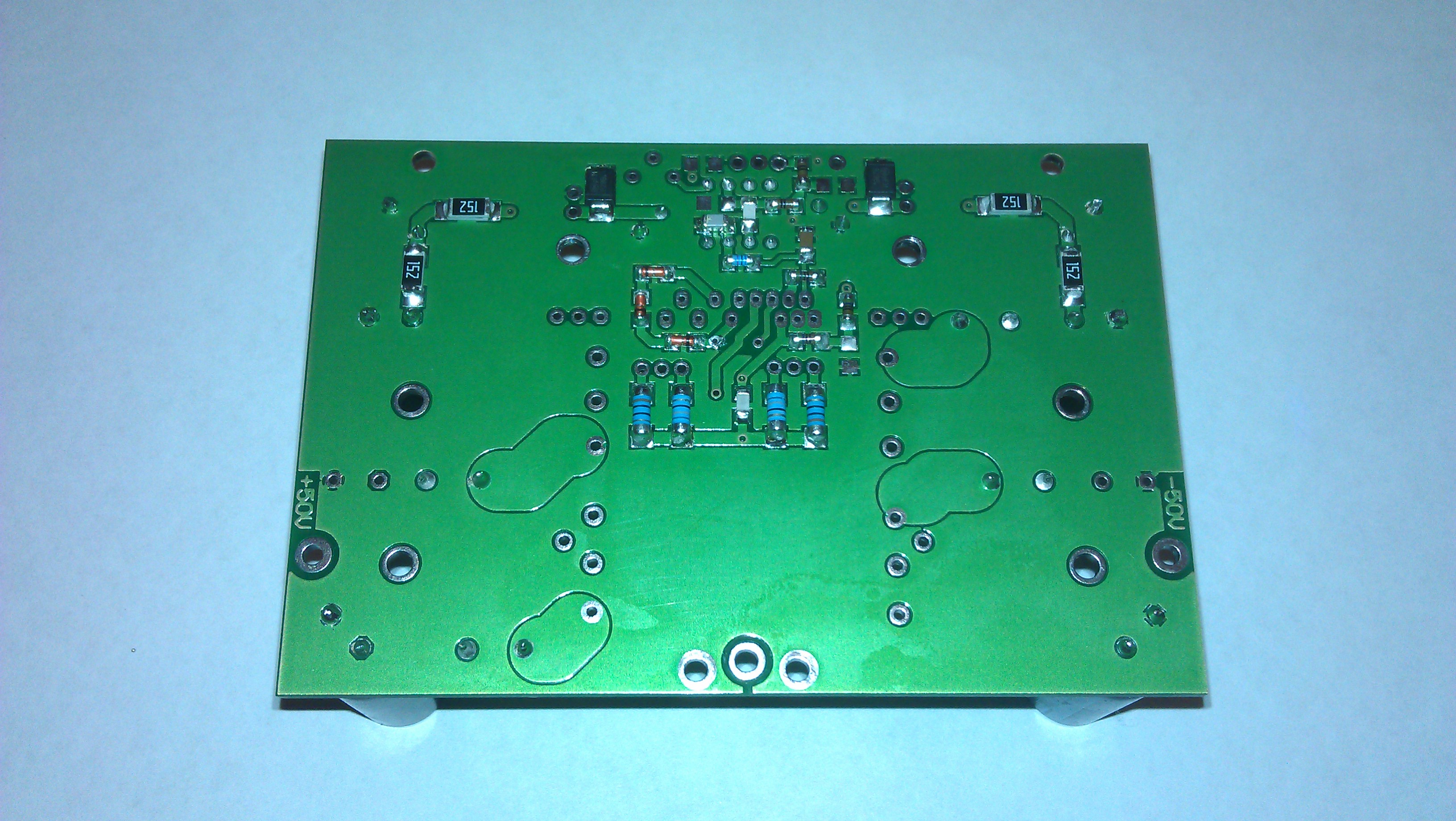

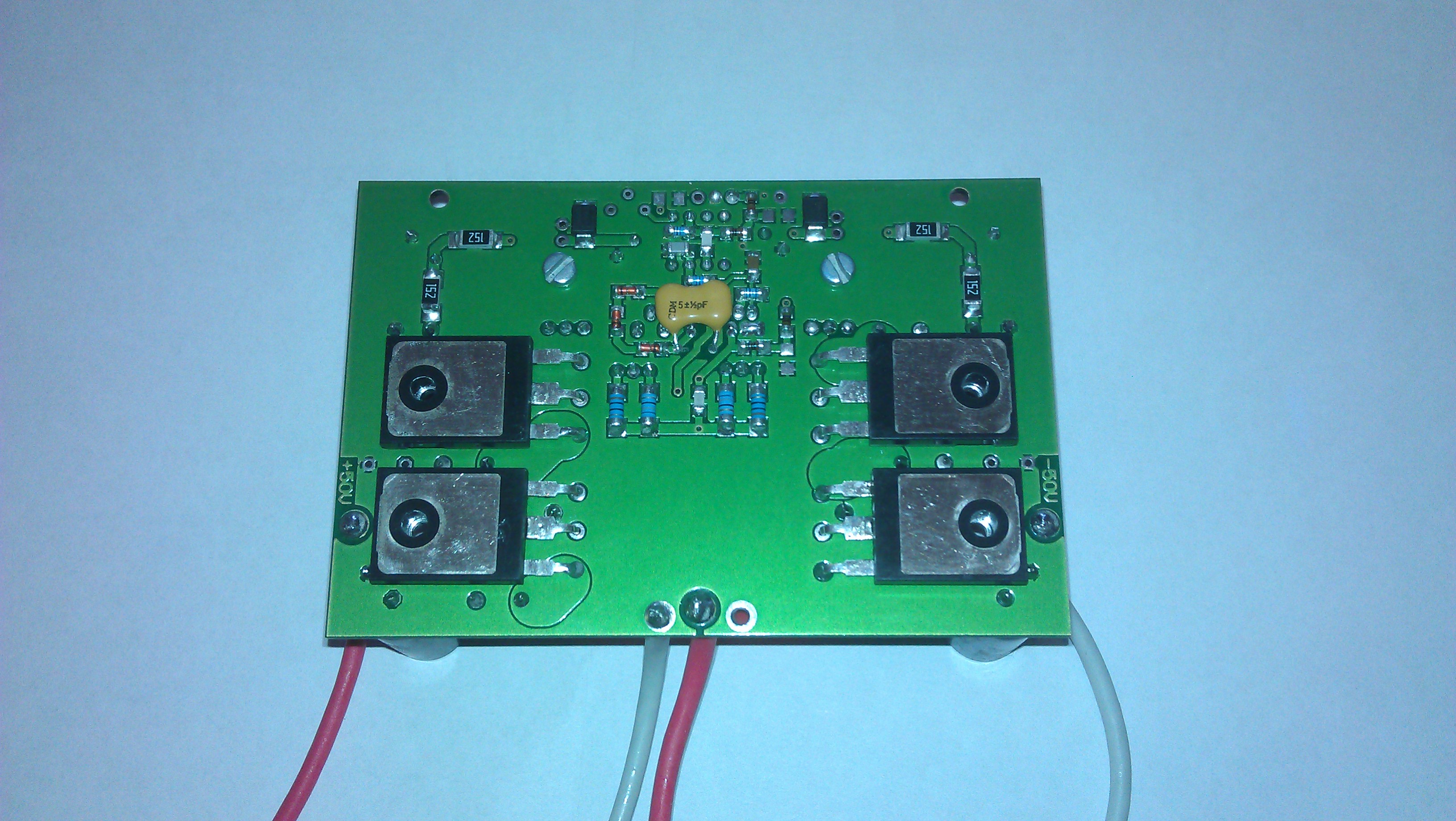

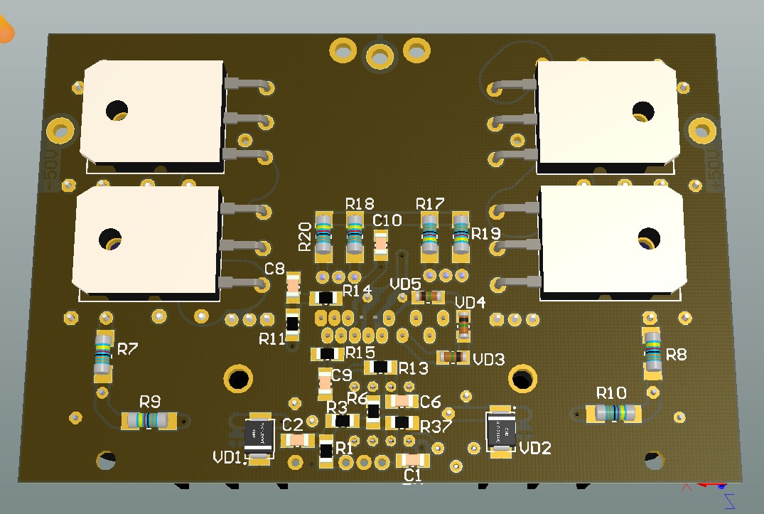

    Обновления и дополнения : Конденсатор С8 не паяем.
    Вообщем глядите на3Д модель сверху. После СМД паяйте истоковые резисторы далее электролиты кроме средних, С14, С16 не впаивать пока не настроите нужный ток покоя., потом выходники, потом микру с радиатором, потом мелкие ИРФ, потом биполяры на радиаторах в виде пластинки, ну и последним огромный кандер. выкладываю фото последовательной сборки:
ID:	221017 Нажмите на изображение для увеличения.
    1. Перед тем как припаивать активные элементы - припаиваем провода, подключаем питание(через резюки 1К) и проверяем напряжения на 4 и 7 ноге кроватке без ОУ(должно быть 15В с копейками). ОТКЛЮЧАЕМ РАЗРЯЖАЕМ КАНДЕРЫ РЕЗИСТОРОМ!!!!
    2. Далее проверяем впаянные диоды VD3, VD4, VD5.
    3. После этого микру закрепленную на радиаторе через прокладку толщиной 1мм устанавливаем на плату через 4...5мм пластиковые втулки. Закрепляем винты на микрухе и на плате и далее распаиваем ноги(не свои
    4. Далее распаиваем малые IRF(VT1, VT4) и заранее закрепленные на
    пластинках(радиаторы) биполяры(VT2, VT3). И после Выходные IRF(VT5...VT8), конденсатор С12.
ID:	221021 Нажмите на изображение для увеличения.
    5. Теперь можно установить плату на радиатор и через токоограничивающие резисторы по + и - пробовать подключить к источнику питания, далее
    замерить, при необходимости настроить ток покоя изменением номиналов резисторов R24, R26.

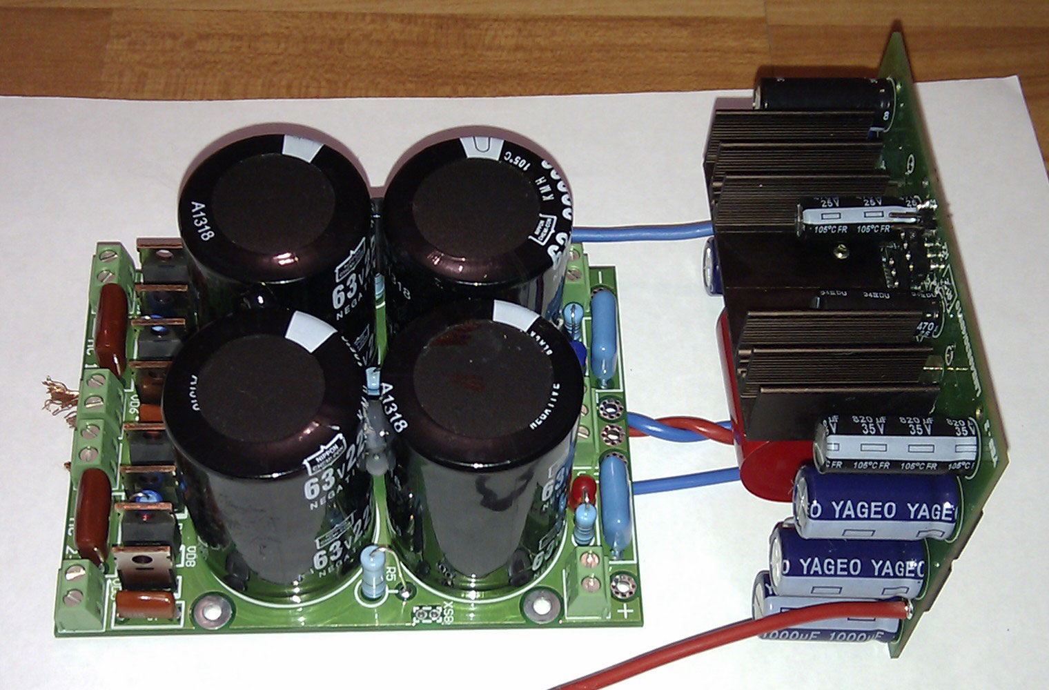

    6. Разработал плату питания усилителей в том числе и под YES-2 емкостью 80....100тыс мкФ , СRC фильтр. Компоновка Под YES-2 выглядит так:
ID:	233236 и Нажмите на изображение для увеличения.

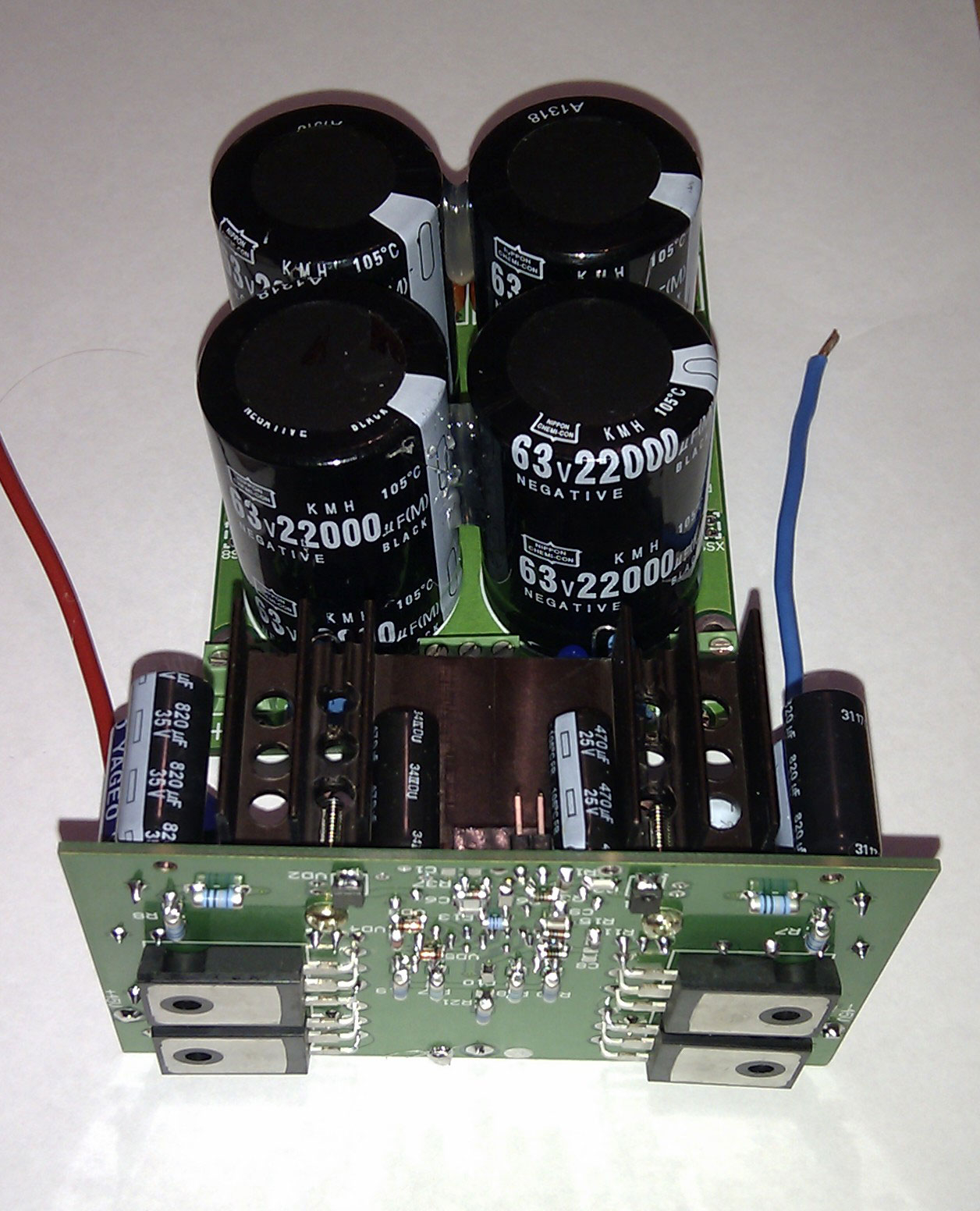

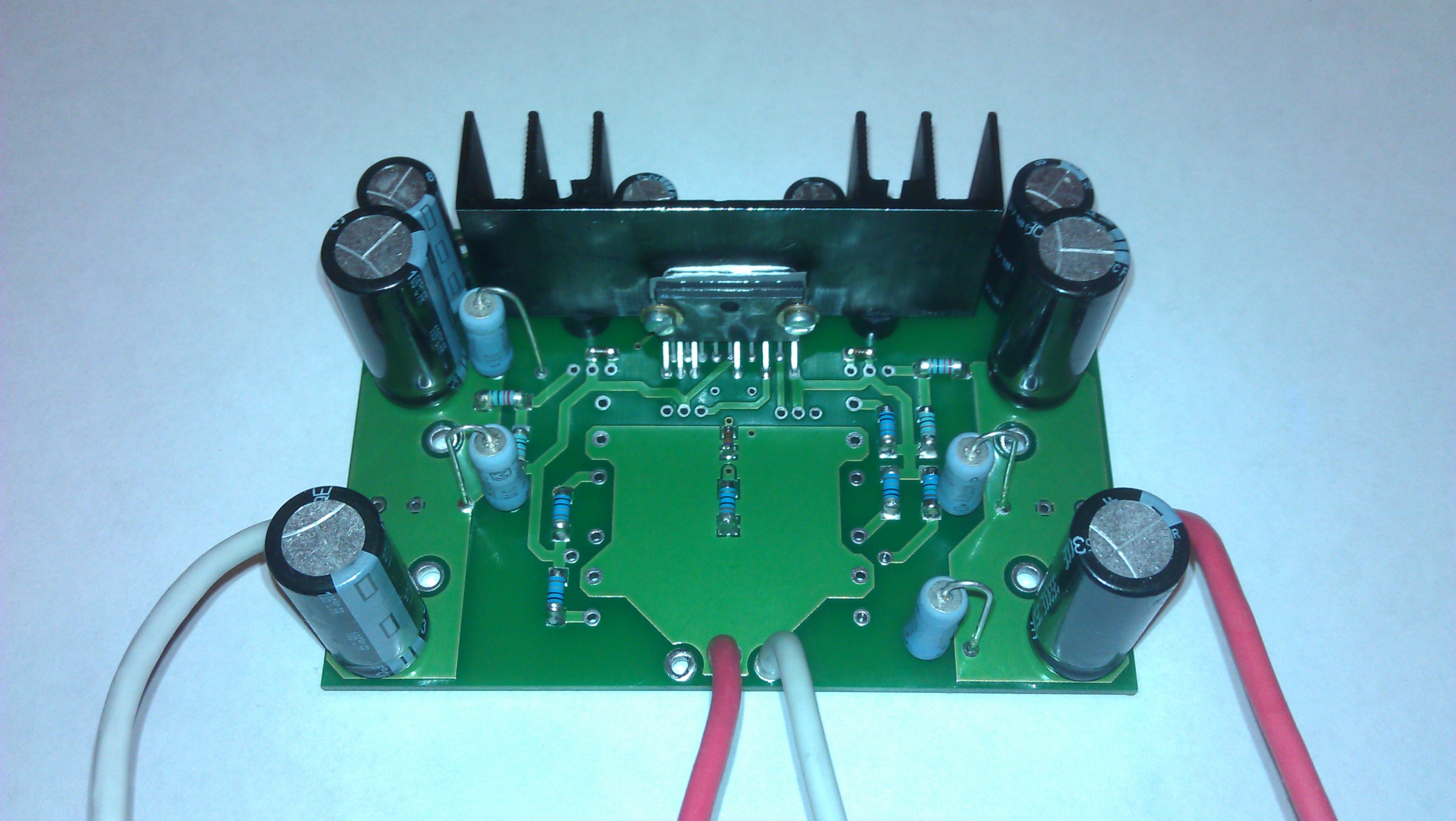

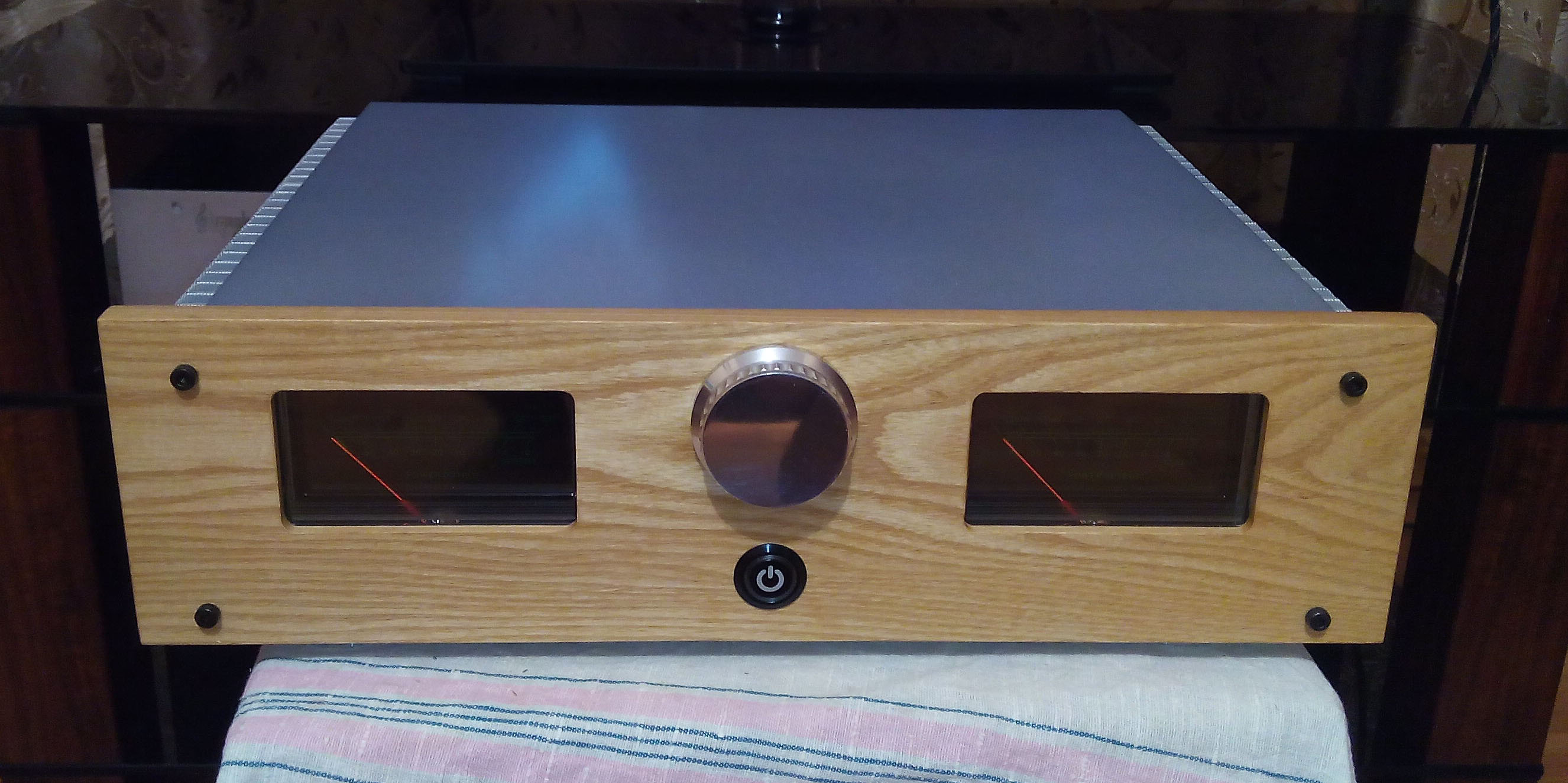

    Так выглядит собранный девайс....
ID:	229871 Нажмите на изображение для увеличения.
