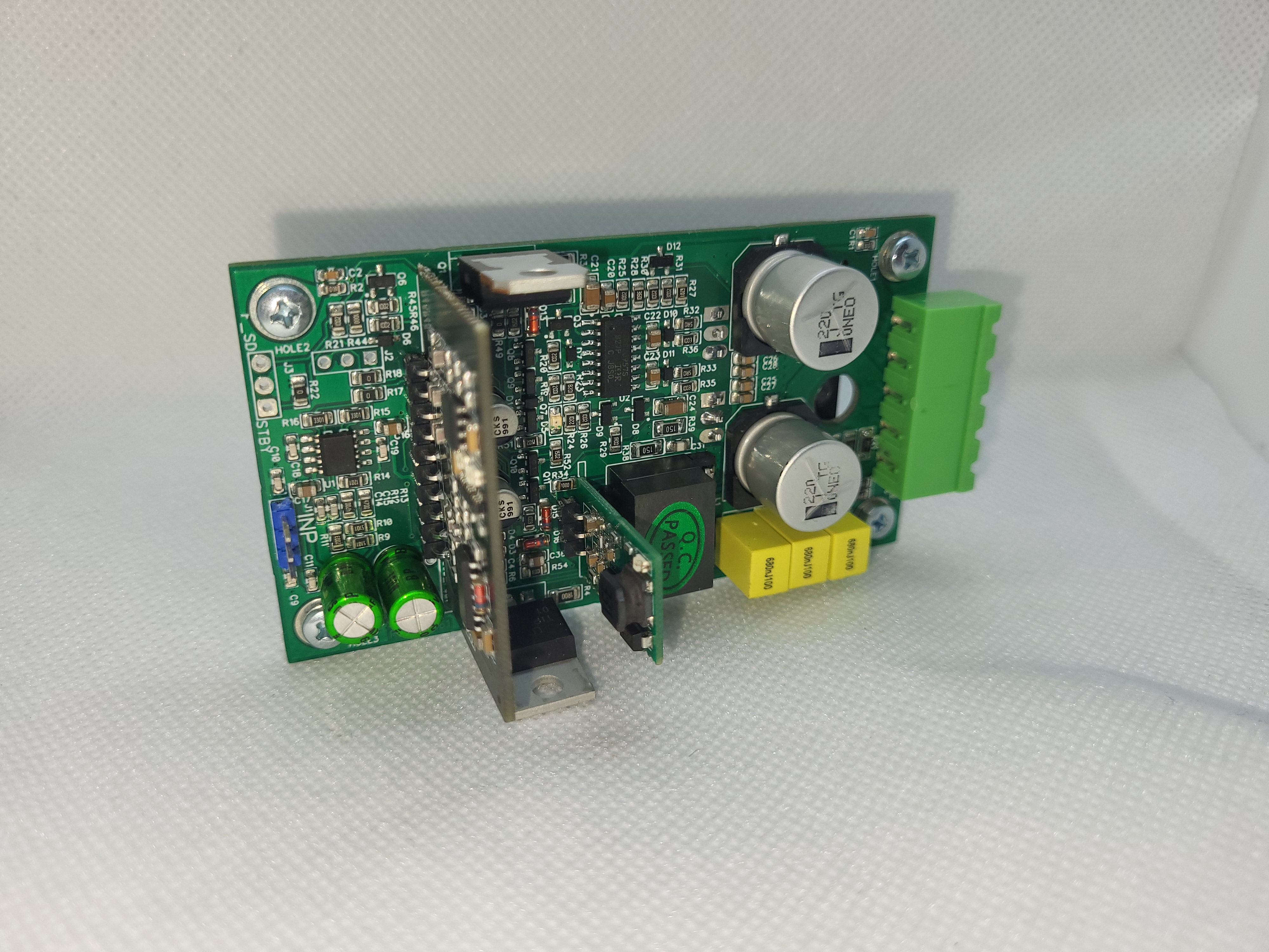

    Есть два вида плат:
    2_050Х основная версия, 2_051_LITE упрощенная и удешевленная версия
    Различия можно посмотреть тут: https://youtu.be/_h1LtPupAAg
    Оба варианта собираются на 4-слойных платах. Выходные каскады полностью идентичные. В лайт версии применяется модулятор на дешевых ИМС, упрощенный стабилизатор питания и предусилитель. Чуть снижено драйверное напряжение для уменьшения тока ХХ.

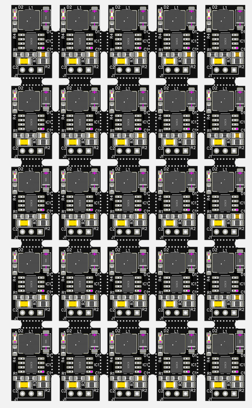

    Заменил LM5008 в плате конвертора питания драйвера на копеечную китайскую микросхему, сегодня приехали тестовые платы. Себестоимость тестовых вышла 1дол, большой партией 0,5долл. получается тоже, что и стабилизатор на каком-то TIP32, только КПД лучше.

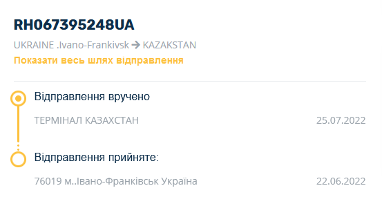

    Около 15 посылок отправил в КЗ за пол года. Ничего не теряли, но первые 5 или шесть пришлось пинками ускорять - написанием рекламаций на почту.
    средний срок 40 дней, постепенно ускоряется.

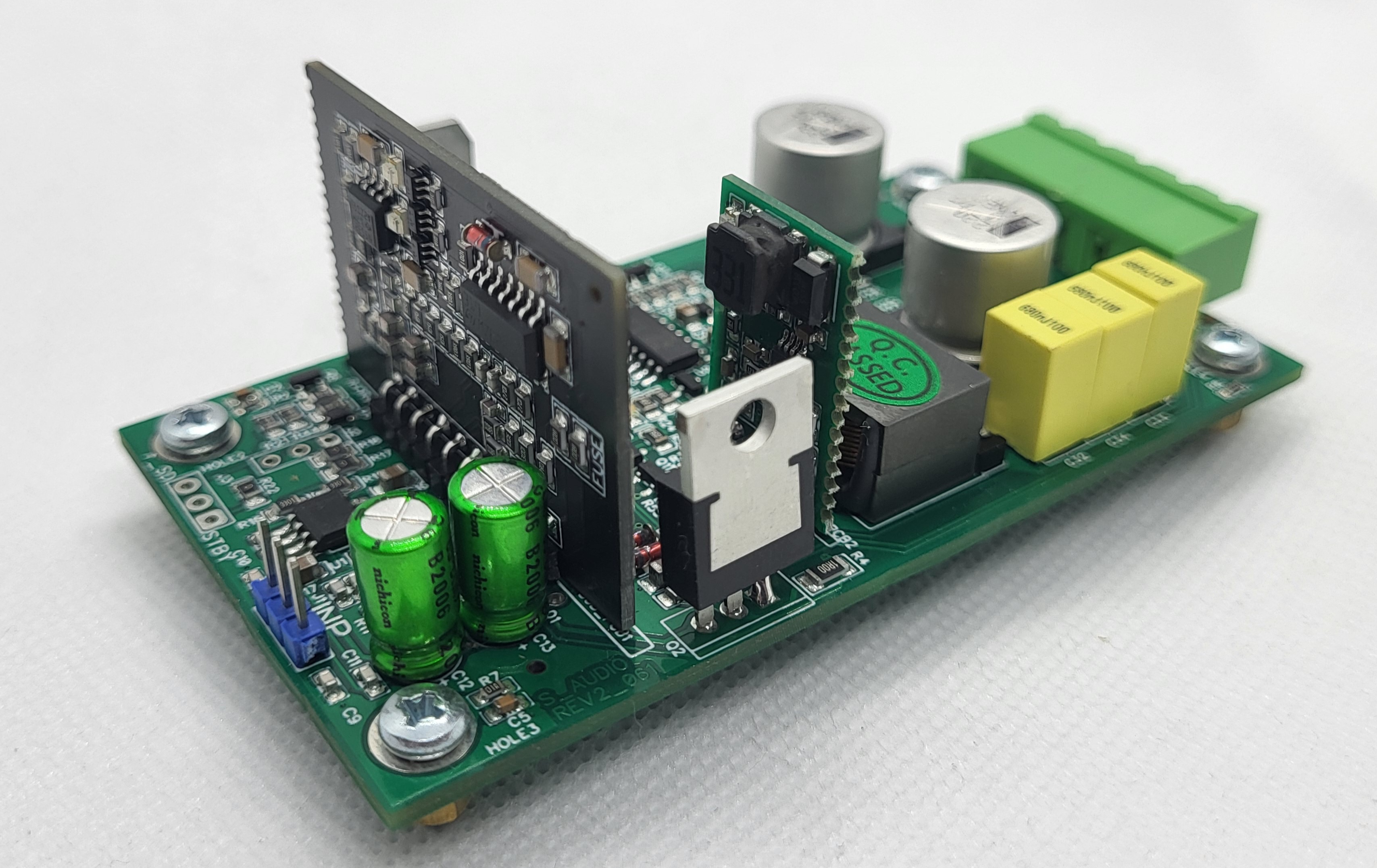

    Представляю вашему вниманию 100Вт версию усилителя. Тесты закончены, схема оптимизирована. 25Вт, при +/-30В радиатор не очень то и нужен, перегрева не происходит. плату паяют на 90% в Китае, устанавливаю выходные транзисторы и субмодули. Если выпустить 1000 штук себестоимость, ИМХО, можно в 12 долл вместить. Тем не меенее, параметры получилтсь вполне годные. Даже с модулятором на LM319 и NE5532 все очень хорошо после кое-какой подстройки. Кстати, интересный момент - для LM319 зафиксировал кореляцию искажений от температуры. Если прогреть- КНИ падает значительно.
