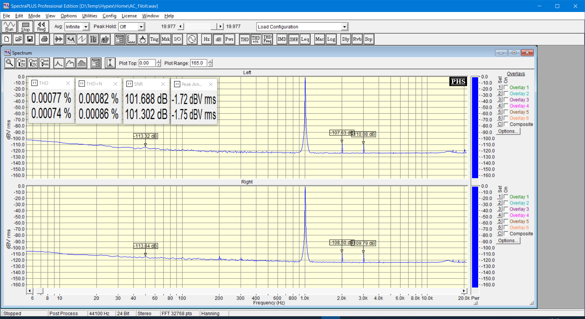

    Кто тут хотел пульсаций с трансформаторного питания? Вот сегодня, на живой рабочей системе на входе акустики, а не резисторов. Усилители 2.051Лайт. Стример - малина. ЦАП Topping DX3ProV2. Писал на ноут на батарее. АЦП Behringer UMC202HD (Не шедевр, но что есть). Измерял по очереди, потом собрал вместе. Напряжение 1 Вольт RMS. Громче делать и долго играться мне было жаль соседей. Оно таки противно и громко пищит даже на вольте .

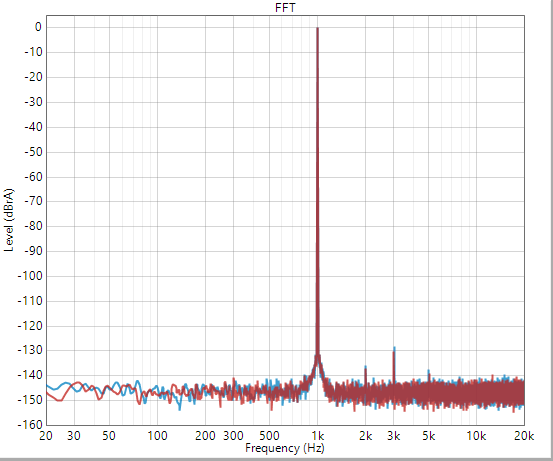

    Mike-Lm, а при увеличении напряжения, 2ая и 3ия гармоника еще выше полезут?
    ---------- Сообщение добавлено 20:53 ---------- Предыдущее сообщение было 20:47 ----------
    а по поводу пульсаций: очень маленькое напряжение, и соответственно высокая шумовая полка. Вот пульсации под -110дБ и без пульсаций.Нажмите на изображение для увеличения.
    Полезут. Но не сильно. До -90, емнип, на 20 вольтах/100 ваттах.
    А без разницы. Даже если полка опустится и появится пик, он все равно не выше -113 дБ. И ушами никакого гула/рокота на 50 Гц не слышно вовсе.

    Mike-Lm, Расскажите, каким читерством можно добиться на графике -160?

    Сверху два окошка: Plot Top и Plot Range. Там выбирается верх и низ. Заодно, недавно нашел, как к нулю спектр подтягивать. Options/Calibrations/Digital Signal Level. Так удобней графики сравнивать, когда пик около нуля дБ.
