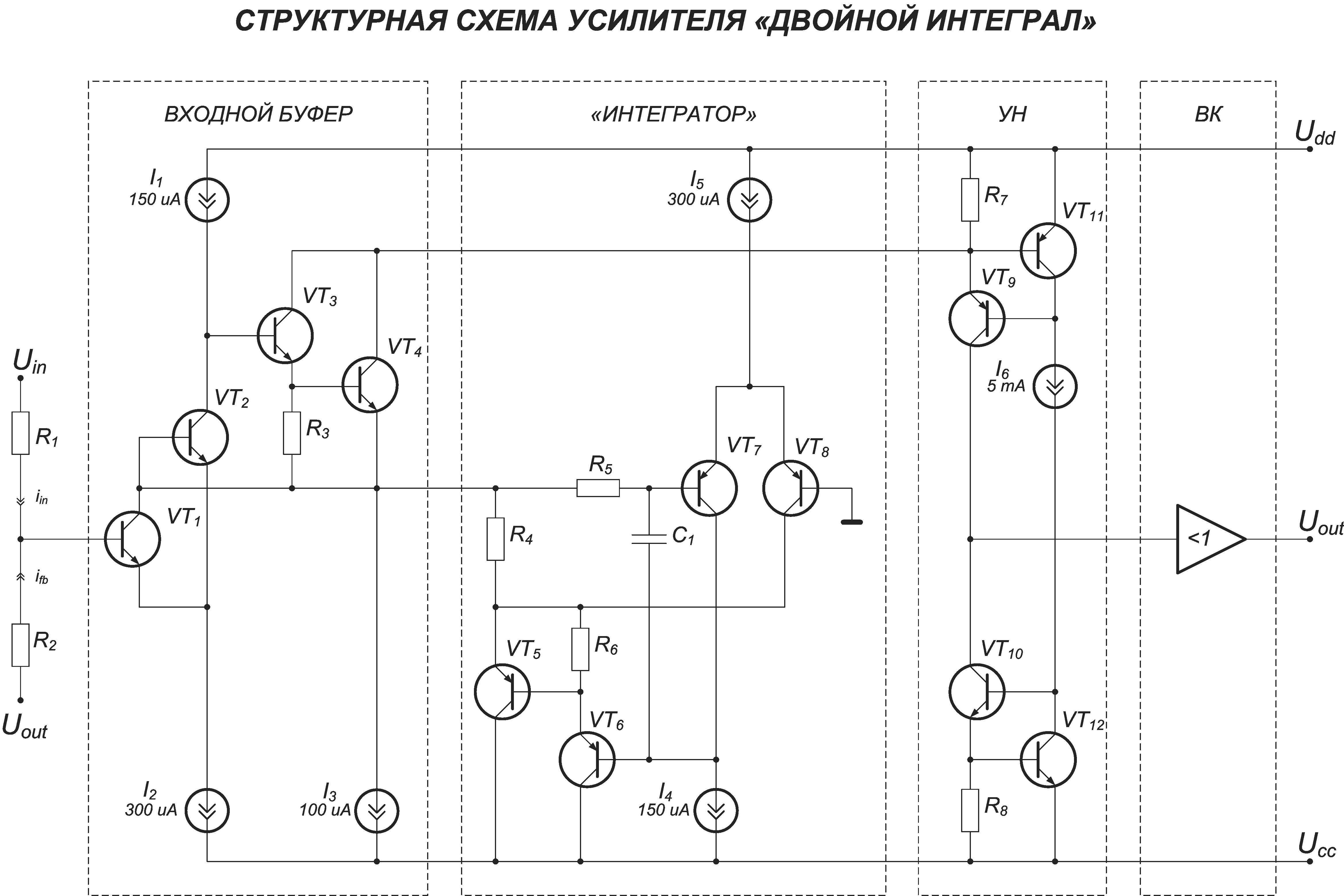

    Обычно, освоив интегрирование, переходят к двойным интегралам..
    Ниже - концепт усилителя, являющегося дальнейшим развитием "Интеграла".
    Основная идея - сделать оригинальный усилитель с использованием простых и доступных компонентов.
    Можно сделать на дешевом ОУ (например, КР544УД2), можно - только на транзисторах.
    Диапазон напряжений питания схемы при должном выборе транзисторов может достигать значения +- 80В.
    Принцип работы основан на использовании высоколинейного буфера со слежением, который нагружен на электронную индуктивность ("интегратор").
    Буфер (VT1..VT4) выполнен по типовой схеме, которая использовалась в ряде серийных микросхем.
    Буфер имеет слежение, и обеспечивает очень малые искажения даже при работе от высокоомного источника сигнала.
    Такая реализация позволила без боязни увеличить разностное напряжение усилителя до уровня -70 дБ на 20 кГц, и обеспечить высокую перегрузочную способность, а также выполнить делитель ОООС на относительно высокоомных резисторах. R1 планируется установить номиналом 10 кОм.
    "Интегратор" - ранее описанная цепь, имеет выходной транзистор VT5, и может быть выполнена как на транзисторах, так и на ОУ. В последнем случае напряжение питания ОУ целесообразно взять от источника тока I6, разделив его на два источника и стабилизаторы параллельного типа.
    Усилитель напряжения - типовой.
    Выходной каскад - любой по вкусу.
    Вместо источников тока I1..I5 в простейшем случае можно использовать обычные резисторы.
    По сути, эта схема очень похожа на типовой преобразователь "напряжение-ток" за исключением того, что нагрузка входного буфера подключена не к общему проводу, а выполнена таким образом, что ток сливается на минусовую шину питания.
    Усилитель можно выполнить и с инвертирующим УН. Для этого выход на УН нужно взять с коллекторов VT5 и VT6.
    Также можно взять выходной сигнал и с коллектора VT4, и с коллектора VT5.
    Но в данном случае, считаю, что показанная схема достаточно проста, и дополнительное усложнение не приведет к значительному улучшению характеристик.
    На схеме не показаны элементы антиклипа, и частотной коррекции. Единственное, показан источник ограничителя минимума (I3).
    По уровню искажений пока не скажу, буду попробовать на макете.
    Транзисторы VT1, VT2 - MBT6429 (BC847C), VT3 - 2SC3324 (BC846B), VT6 - 2SA1312 (BC856B), VT4 - KSC3503 (2N5551), VT5 - KSA1381 (2N5401), VT7, VT8 - BC857C.

    Евгений, две идентичных схемы буфера и интегратора сделаны на транзисторах разного типа проводимости для уменьшения четных гармоник?
    Профиль удален
    Аватар для bukvarev
    18.08.2012
    Нижний Новгород
    1,824
    По умолчанию Re: Интеграл. Двойной.
    Нет.
    Почему не на обычную?
    I4 в гираторе можно заменить на зеркало
    Потек ток на землю, и капец усилителю
    А так "правильную пичатку" нарисует любой.
    ---------- Сообщение добавлено 13:03 ---------- Предыдущее сообщение было 13:01 ----------
    Да, можно. +1 транзистор.
    В принципе, PSRR лучше в случае использования ОУ, поэтому я пока сомневаюсь, какой из вариантов выбрать.
    На то предохранители есть
    Вместо I4 можно зеркало, но если задача получить компенсацию входных токов Дарлингтона VT3 VT4 то
    Что за странная ПОС с коллектора VT1 на базу VT2? Не засвистит? У меня свистела, поэтому сделал так
    https://forum.vegalab.ru/showthread.php?t=40063 - коллектор первого ДК вывел на выход ИТУНа (красный провод)
    В результате получилось это https://forum.vegalab.ru/attachment....8&d=1283758492
    Но УН имеет искажения на порядок хуже, чем входной ИТУН - надо компенсировать базовые токи VT9 VT10, но их Эрли ничто не скомпенсирует, даже каскод. Потому что надо выводить выход ИТУНа из-под действия высокого напряжения на входе ВК
    Не, я имел в виду качество звука, а не аварийный режим.
    Если сделать дроссель на землю, то придется здорово повозиться с топологией печатной платы.
    А здесь выходные ток ИТУНа преобразовывается в противофазные колебания на шинах питания.
    Коррекция не показана, чтобы рисунок не загромождать.
    VT1VT2 - самый обыкновенный дифкаскад.
    Так нарисовал, чтобы было понятнее насчет слежения.
    По остальному - усилитель проектируется как очень простой.
    Для составных транзисторов VT3-VT6 в компенсации токов баз нет необходимости.
    А усложнять УН не хочется. Что сможет, сделает местная ООС на VT11 и VT12. Что вне ее - останется неподавленным.
    Так она есть по умолчанию - через ДК. Базовый ток Дарлингтонов, пройдя через ДК, вдувается им же в эмиттер, не попадая в нагрузку!

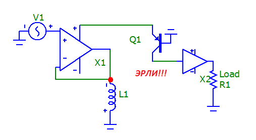

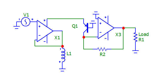

    Идея-то проста (рис 1), а вот реализация... Даже при идеальном ИТУНе (входной буфер на оригинальной схеме), мы упремся в искажения Эрли Q1 (УН на оригинальной схеме). А если вывести выход УН из-под действия высокого напряжения, то и Эрли не будет. И даже УН может не понадобиться (рис 2)
    А здесь (рис 2) Эрли нет
ID:	412416   Нажмите на изображение для увеличения.
    А внутри X3 ещё один рис2, удобно
    Завсегдатай Аватар для fakel
    30.11.2007
    11,252
    Нее, там банальная тройка, но с плавающим питанием. Эмиттеры (выход) тройки заземляются, а средняя точка питания становится выходом
    Будет, куда он денется. Только внутри X3.
    Сколько веревочке не виться, а перейти к высокому напряжению придется.
    Но самое главное: искажения от Эрли гладкие, поэтому на них смело можно забить.
    А на раскачку традиционно ставятся транзисторы с высоким напряжением Эрли, что уменьшает эффект.

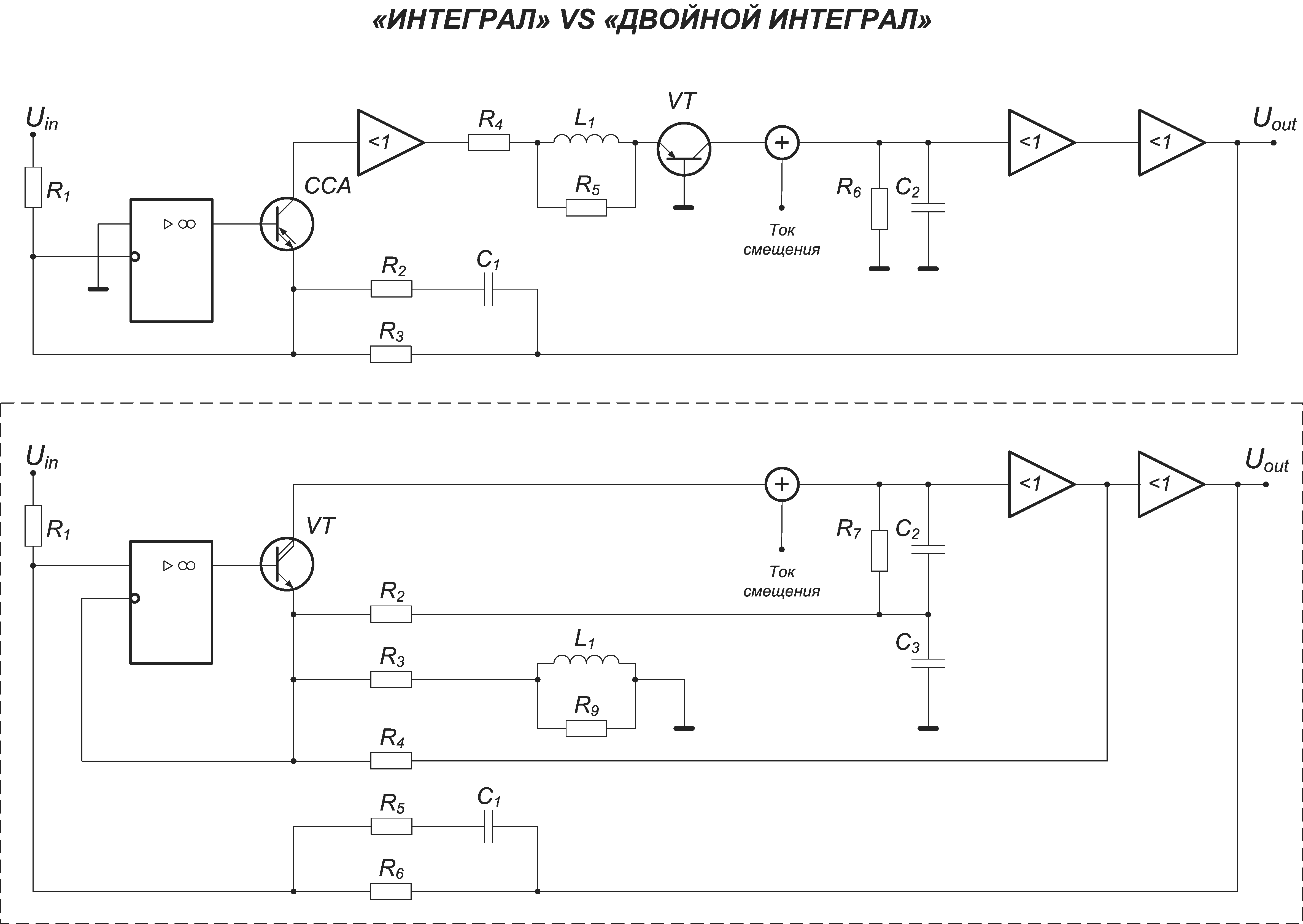

    Ты бы лучше треугольничками, конденсаторчиками и индуктивностями идею прорисовал
    На рисунке показаны функциональные схемы первого и второго Интеграла.
    Наглядно видны различия и сходство.
    Задачей было сделать более короткий тракт, при этом сохранив принцип линеаризации преобразователя "напряжение-ток", и по возможности упростив схему.
    Использование на эту линеаризацию ресурса по усилению первого каскада (условный ОУ) позволяет выполнить очень "робастный" узел сравнения по отношению к помехам, при этом сделать преобразование "напряжение-ток" весьма линейным.
    Конечно, при этом уменьшается глубина ОООС, исправляющая искажения "УН+ВК", поэтому на практике я планирую сделать такую глубину ОООС, которая позволит ослабить эти искажения ниже уровня субъективной заметности.
    Кроме этого, на схеме "Двойного Интеграла" показаны цепи динамической нагрузки R7C3R2 и ПОС R4, позволяющих уменьшить нагрузку УН и дополнительно увеличить усиление на частотах ниже 10 кГц.

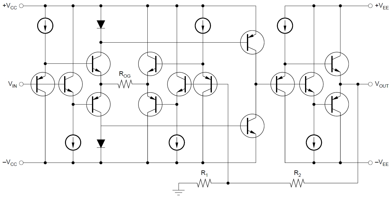

    Исходная идея - построение ДК в LT6205.

    Другой вариант - реализация СС - СV - VV преобразований, как в трансимпедансниках, наподобие OPA660:

    Но все эти схемы имеют низкую линейность при девиации выходного тока UI звена, если этот ток напрямую использовать в качестве входного для УН ("короткий тракт").
    Поэтому и был использован дополнительный первый каскад с полосой (при использовании транзисторов как в схеме топика) около 20 МГц.
    Остальные тонкости, связанные с "однотактностью" практической реализации при увеличенном значении тока покоя и "виртуальным заземлением", были обозначены в первом посту.
    ИМХО, такая реализация может оказаться практике более выгодной по сравнению с композитным вариантом, и двухтактным преобразователем "напряжение в ток".
    По меньшей мере, результат прослушиваний первого "Интеграла" это частично подтверждает.

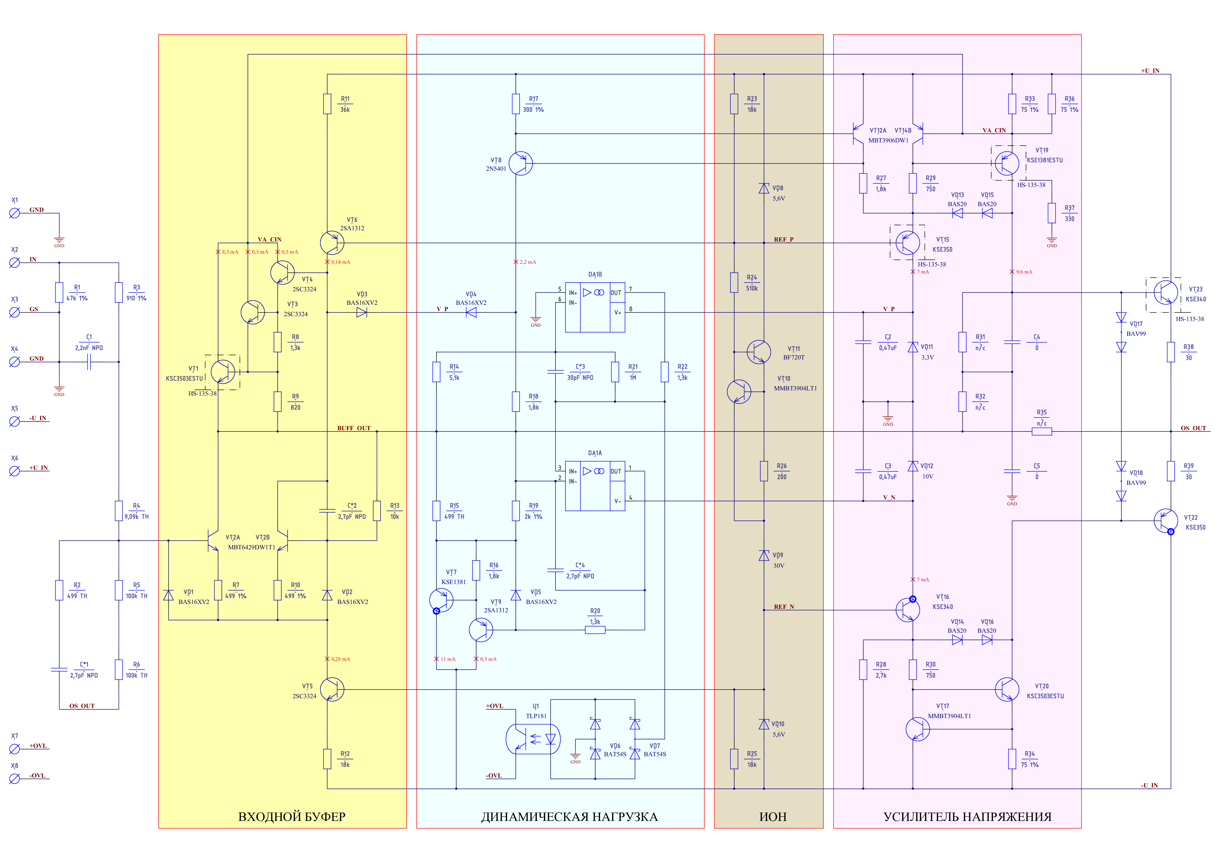

    К макетированию планируется такая схема:
    На ней буду смотреть, как и что получается по динамике и искажениям, в зависимости от напряжения питания, режимов и петлевого.
    Питание - от +-20 до +-80 В.

    Интересная штука, но весьма и весьма сложная- много транзисторов, 2 ОУ. Такое ощущение, что ты, Жень, на проектировщика ОУ учился) Давать быстрые рецензии полагаю весьма глупым, нужно уделить достаточное количество времени на обдумывание концепта. Очень интересно. Пока всё.

    Да, макет получается сложноват на первый взгляд.
    Из схемы можно много чего выкинуть, например, систему смещения и стабилизации тока VT8 VT12 VT14 VT17.
    Но все это сделано для возможности реализации усилителя в том числе почти без ОООС (т.н. "малоосник"), с глубиной ОООС около 20..30 дБ. Чтобы рабочий режим стабилизировался не за счет набора усиления, а за счет системы задания рабочего режима. Очень хочется послушать именно такой концепт. В свое время я слышал промышленного "японца" этого класса ("малоосник"). И впечатление от звучания было весьма хорошее.
    Также можно взять вместо набора транзисторов промышленные дарлингтоны (для небольших напряжений питания, до +-50В - КТ972 - КТ973). Вместо пяти транзисторов останется всего два
    По ОУ. После долгого выбора, выполнить динамическую нагрузку только на транзисторах, или на ОУ, выбрал более простой вариант схемы. Благо, что требования к ОУ здесь не очень высокие.
    Шум усилителя определяется транзисторами дифкаскада входного буфера, и верхним (по схеме) ОУ. В целом, с малошумящим ОУ симулятор показывает ориентировочно 15..20 нВ*корень Гц приведенных ко входу шумов.
    ОУ проще взять сдвоенный, в корпусе SOIC, желательно JFET (но не обязательно), с частотой единичного усиления от нескольких до нескольких десятков МГц, и скоростью нарастания в единицы В/мкс.
