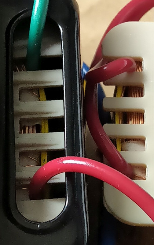

    Вот сравнение толщины проводов ТВЗ и дросселя на 200ма. Дроссель справа.
Название:	Дроссель и ТЗ.jpg
  9. #68
    17.08.2011
    5,656
    По умолчанию Re: Настройка лампового усилителя на 6J8P и FU-50
    Цитата Сообщение от GrundigCCF Посмотреть сообщение
    сравнение толщины
    Бррр, это не о чём.
    Китайские ТВЗ(общепринятая аббревиатура) даже меньшего калибра более-менее нормально держат 60мА, у меня их несколько десятков штук.

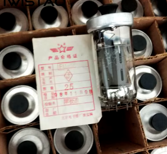

    Китайскую FU от нашей ГУ с полметра не отличишь, "шапочку" со своей FU китайцы сдирают, это у них, вероятно, такое представление о красоте.
    Многие мастера хвалят эту лампу.
    Ну, когда не были доступны EL34 и прочие мощные пентоды и тетроды, мы делали на них усилители для музыкантов. И хвалили, разумеется. А здесь - это из пушки по воробьям.
