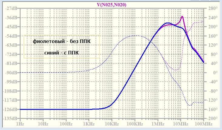

    Частый гость Аватар для ААПП
    11.06.2022
    180
    По умолчанию Re: Сухов о возбудах усилков с ППКакашкой
    +1.
    Функционально это цепь коррекции на запаздывание.
    Эта цепь может как уменьшать, так и увеличивать запасы устойчивости и даже устранять самовозбуждение. Это зависит от АЧХ исходного усилителя.
    Сколько пустопорожней болтовни.
    Функционально, это одна из цепей коррекции.
    Все цепи коррекции взаимоувязаны и никогда не выбираются для ухудшения устойчивости или для самовозбуждения.
    В норме, не ППК зависит от АЧХ, а ровно наоборот - ППК для формирования необходимой АФЧХ.
    ---------- Сообщение добавлено 14:48 ---------- Предыдущее сообщение было 14:43 ----------
    Кроме того, ее включение приводит к тому, что сравнение напряжений сигнала и ООС происходит на более низком уровне, что уменьшает возможность перегрузки компонентами сигнала .
    Это конкретное гониво.
    Чтобы разобраться, достаточно рассмотреть АЧХ входного разностного напряжения каскада сравнения,
    видно, что отличия в величине разностного напряжения с ППК и без неё неоднозначны, проявляются в очень узком диапазоне частот и по величине незначительны - макс 10 дБ:Нажмите на изображение для увеличения.
    ---------- Сообщение добавлено 14:55 ---------- Предыдущее сообщение было 14:48 ----------
    При этом, воздействие ППК на АФЧХ петлевого принципиально и не заметить его невозможно:Нажмите на изображение для увеличения.
    А вот это не просто гонилово, а бред дилетанта. Надеюсь, вы сможете оценить величину разностного напряжения каскада сравнения с ППК и без нее и влияние ППК на АФЧХ петлевого усиления в схеме, в которой цепь сравнения (Zвх.цепи – ППЦ – Zоос) выделена для упрощения понимания.
    А ваши графики без привязки к конкретной схеме вообще нонсенс.
