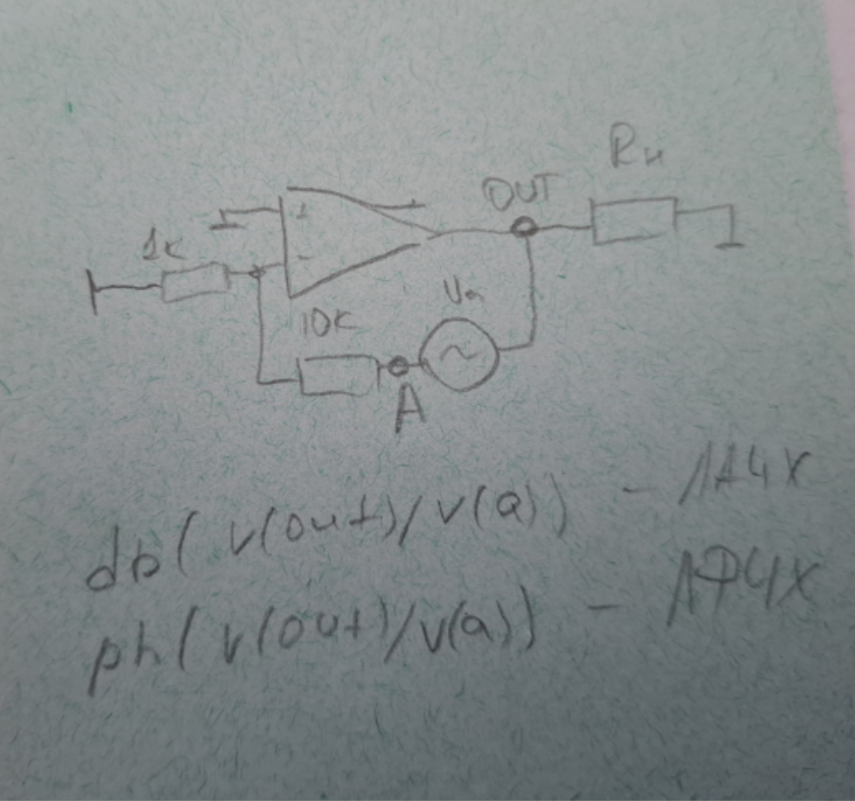

    Вот если без cirки на пальцах так сказать. Ставится источник напряжения между выходом усилителя и делителем ООС, вход заземляется.
    Формула написана.
    Я работаю в 9 микрокап, потому так делаю, в 11,12 уже есть спец инструмент probe для этого, можно и им воспользоваться.
    P.S.: очень удобно лачх и лфчх в одном графике показывать, а не в разных как в шапке, это можно выбрать в том же окне где формулы вводите
