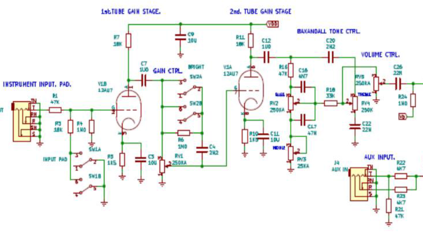

    Такая ситуёвина, подсадил я своего друга на D класс, и все было хорошо, пока он не вычитал на каком-то форуме, или ютубе, что у класса д сухой звук и чтобы его подмаслить нужен ламповый пред. Опять-же питания лампового (высоковольтного) нет, и брать его неоткуда, БП тоже импульсный. Но есть у меня пара вариантов, 6Н27П и 13П1С, вторые имхо перебор, а 27 не понятно в каком режиме пользовать, кто с ними имел дело, отпишитесь по режимам? Ну или что еще можно придумать для лампового частокола гармоник?

    Тут речь шла о жЫЫЫрном звуке. А с лампами так: какое паскудство с ними не твори, мерзейшего звука не получишь. Отсель следовает: бери любую лампу, лучше триод, не гигантской крутизны, схема с ОК, резистор анодный из "расчёта" Ra=Ri, полпитания на аноде, автоматическое смещение полвольта и меньше... Грелка готова, благодарности не принимаются.

    Я пока планую 6н27п, схему показывал, но еще ЭП добавлю и попробую 6н7с с нулевым смещением, а какие еще есть правые лампы? Вроде 6с4п, или путаю?
    Пробовать-то можно, только как источник отреагирует на штучный килоом от сеточного тока? А?
    правые лампы?
    Я бы такими терминами не бросался. Бы. И это, с какой целью интересуетесь? И помним про ток сетки. Управляющей, естественно.
    Так я катод на землю, между сеткой и землей пару-тройку мега Ом, на них сеточными токами и образуется смещение, сам я так не пробовал, но где-то встречал такой вариант.
    А что не так?
    Да, с микровольтами это работает. И с милливольтами.
    Так иногда делали в ламповых магнитофонах. Но можете попробовать, 6Ж32П, еще лучше, нувисторы и вперед.
    Ах да, совсем забыл. Источник - магнитофонная головка.

    кстати вспомнился ламповый буфер из аппнота к мерусу
