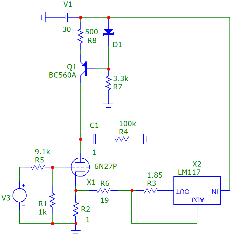

    Такая ситуёвина, подсадил я своего друга на D класс, и все было хорошо, пока он не вычитал на каком-то форуме, или ютубе, что у класса д сухой звук и чтобы его подмаслить нужен ламповый пред. Опять-же питания лампового (высоковольтного) нет, и брать его неоткуда, БП тоже импульсный. Но есть у меня пара вариантов, 6Н27П и 13П1С, вторые имхо перебор, а 27 не понятно в каком режиме пользовать, кто с ними имел дело, отпишитесь по режимам? Ну или что еще можно придумать для лампового частокола гармоник?
    Стандартное включение с общим катодом и анодным напряжением 10-12в ,смещение 0в, анодное питание 20-30в, анодный резистор 2-3кОм, лес гармоник вам обеспечен, и собственно номиналом анодного резистора можно управлять усилением и глубиной ужаса.

    Цитата Сообщение от Radiovintage Посмотреть сообщение
    смещение 0в
    В токи сетки не залезу? Пока вот такое придумалось, смещение -0,5В. R6 это накал.

    Не надо улучшайзеров. Обычный резистивный каскад. На 6н8с.
    6н8с слишком мало искажает и требует высокого анодного.

    По умолчанию Re: жЫЫЫрный ламповый звук
    6н8с требует высокого анодного.
    Нет. Есть режим и с низким анодным.
    Но она это делает красиво. Ежели вам не позволяют средства купить анодный транс, возьмите 6п6с в триоде. Уже не помню режимы, но при 50в анодного она тоже так умеет.

    Потом у Евлампия (Михаила) отслушал пентод без ООС
    А такое бывает? Чёта никак не соображу как согласовать 50к внутреннего с 8 Ом нагрузки.
    Ладно, чтобы от темы не отходить, для 6н8с подскажите режим с питанием 30-40В, не больше. Да, у меня еще 6н7с есть, они вроде правые, может на них сделать?
    Катод на землю, смещения 0, в аноде 1-2к, на выходе эмиттерный повторитель.
