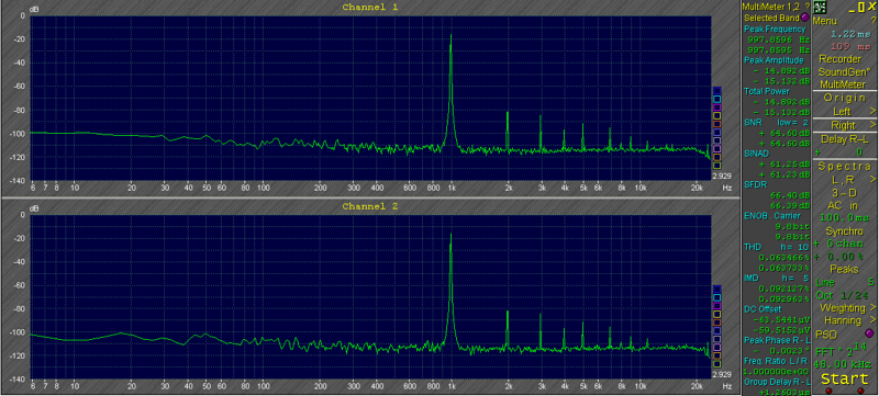

    Собственные искажения Г3-112 - 1% в лучшем случае, и то - у исправного.
    Что Вы говорите? Так Вы и это не меряли сами? Щас, погоди...
    ---------- Сообщение добавлено 18:44 ---------- Предыдущее сообщение было 18:41 ----------
    Г3-112Нажмите на изображение для увеличения.
Название:	112 спектр.jpg
    ---------- Сообщение добавлено 18:47 ---------- Предыдущее сообщение было 18:44 ----------
    1. Вложение не открывается.
    Дубль...Вложение 444664 (проверил, открывается)
    ---------- Сообщение добавлено 18:48 ---------- Предыдущее сообщение было 18:47 ----------
    1% в лучшем случае, и то - у исправного. Поскольку ни о фактических искажениях применённого генератора, ни о результирующих искажениях системы источник-усилитель судить нельзя (нет исходных данных), получается, что около 1% усилитель на 1 ватте и имеет.
    А может получается, что у усилителя нет икажений тогда? Ойо..
