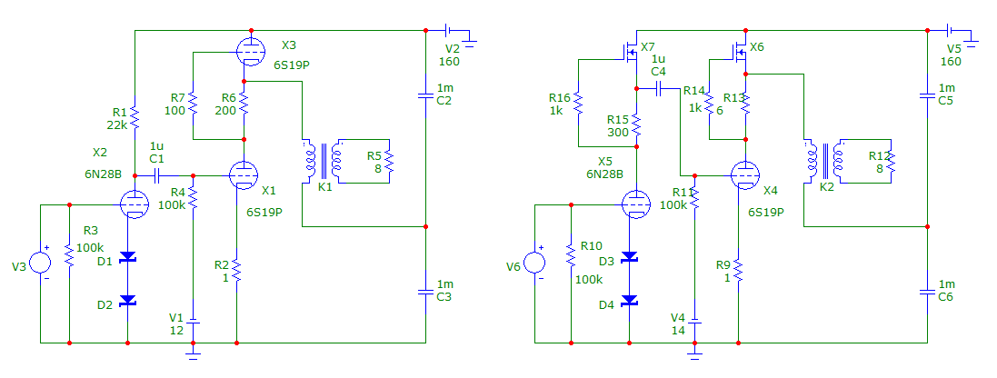

    Для 6с19п? Драйвер 6п28б, питание +160-170В. Можно и чуть пониже, если верхнюю лампу в српп заменить на полевик.
    Оптимальное питание 6С19П -180 Вольт в однотакте, накиньте еще напряжение смещения, удвойте все это и получите анодное.
    Полевик сверху, это уже не СРПП, а ИТ. Мощности он вам не даст дополнительной.
    С уважением, Дмитрий Чуманов.

    Для симметричной работы обеих "этажей" SRPP, что желательно, номинал верхнего резистора должен иметь номинал, рассчитываемый по известной формуле:
    Rk=(Ri+2Rн)/(μ-1)
  15. #214
    Частый гость Аватар для Rezvoy
    12.02.2020
    176
    По умолчанию Re: Маломощный ламповый однотактник для компьютера.
    Rk=(Ri+2Rн)/(μ-1)
    Как-то через зад такой расчёт. Вообще-то достаточно чтобы смещение нижней лампы равнялось смещению верхней Rk=Uсм/Iо

    Чисто чтобы поржать за 5 мин накидал в симуляторе, все работает и это српп, а не ИТ! Кстати, второй вариант с половиками лучшие хар-ки кажет. Номиналы не выверял, от балды поставил, но вроде не сильно промахнулся. Транс 220/12
