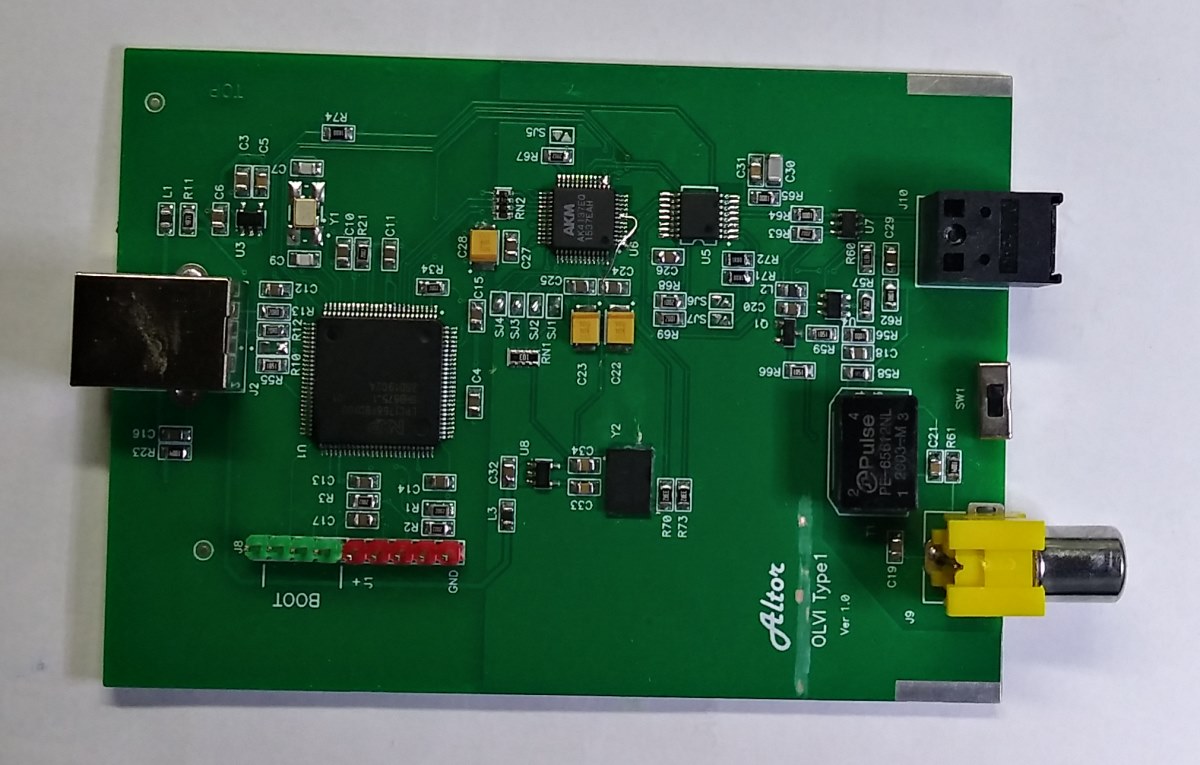

    Где-то с месяц назад, на форуме diyaudio один участник спросил про конвертор с спдифа в комп (USB).
    Я когда-то делал подобный девайс для определенных целей, но только вчера откопал в загашнике ту плату (отладочный прототип).
    Ввод с коаксиала или оптики (стоит переключатель) от 44.1 до 192. Все это приводится к 96/24 на ASRC, и далее вводится в комп.
    Питание от USB, коаксиал изолирован трансформатором.
    Работатет в 96/24 в UAC1, так что даже драйверов не требует.
    Кто в курсе моих поделок, сразу увидят что оно сделано на базе моей платы измерительного АЦП Olivine
    Собственно, не бог весть что, но раз уж гашел плату. почему-юы не показать...
    P.S. Как я уже сказал, это плата-прототип, так что там есть кое-какие "исправления проводками"

    В плане спдифа было б круто иметь конвертер USB-> SPDIF который принимает внешний синхроклок и отдает инфу о частоте дискретизации по вспомогательноиу каналу. Такого готового не нашел

    Сделать в принципе не сложно (более того, в xVeloci почти все для этого есть), только не очнь понятно зачем?
    ЦАП-же все равно будет проприетарный, а единственное достоинство, которое тут может быть, это расстояние от USB имнтефеса до него.
    P.S. Когда-то мне нужно было 8 каналов I2S до 20 метров передавать, я делал по другому. Но оно тоже мало кому нужно было.

    ну все таки медленный спдиф лучше в плане помех, чем usb.

    С нормально сделанным USB вопросов с помехами нет.

    А для чего:
    Тут надо не саму частоту дискретизации, а сетку, 44/48х, чтобы ЦАП знал какой мастерклок отдавать интерфейсу.
    Тут даже отдельного канала не нужно, можно использовать тот-же коаксиал, что и для обраного мастерклока.
    Но это все лишнее, т.к. требует специально сделанного под все это приемного интерфейса в ЦАПе.
    P.S. Надо идею Момитьке подарить - этакий "новоявленный КНИЛЛ"
    Ему еще лет на 15 экспериментов хватит...
