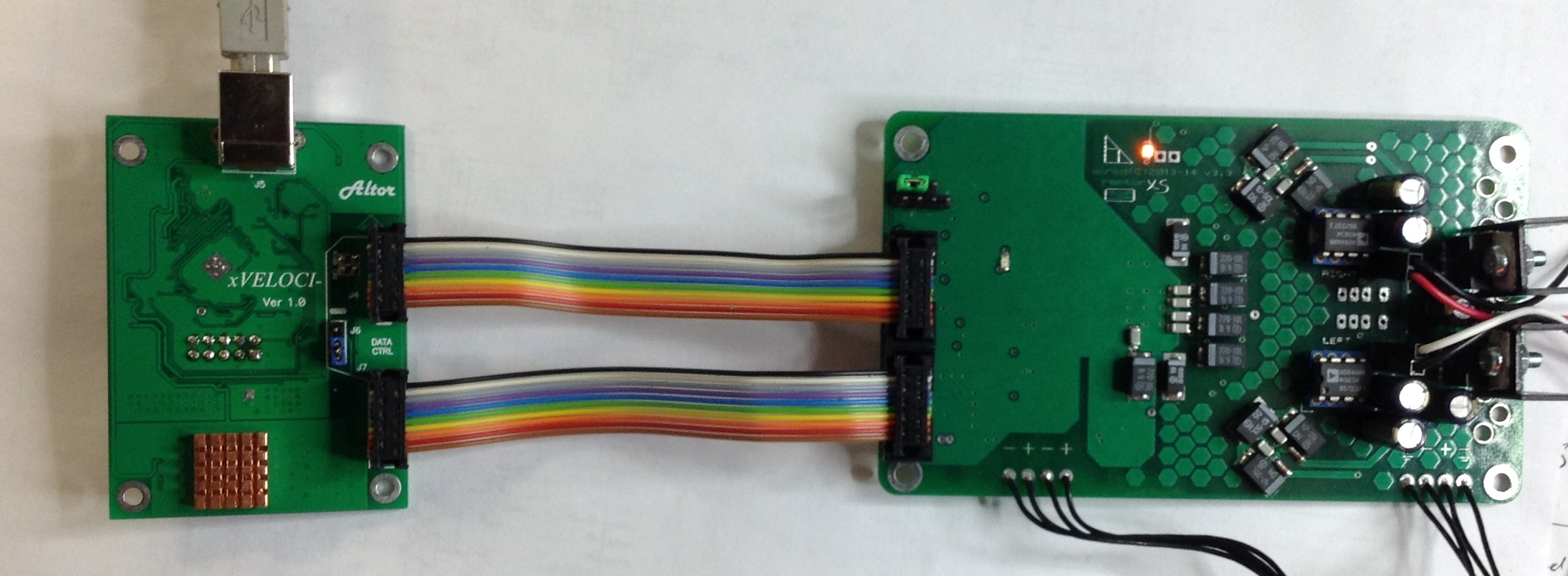

    И тогда я понял, "чего в супе не хватает", в результате чего родилась показанная ниже плата модуля под названием "xVELOCI":

    Если этот модуль подключить к Раптору, то и получится xVELOCIRAPTOR
    Эта плата - пилотный прототип. Как видите, там присутствует тот-же самый "глюк", что и в ATDAC-8 (и еще паре плат на XMOS, делавшихся одновременно с этими двумя). На скорость он не влияет, но конечно будет исправлен (точнее уже исправлен) в следующей ревизи платы. 10-пиновой гребенки в центре платы тоже не будет (точнее - она а не будет запаиваться).
    Что оно может:
    1. Асинхронный UAC2 интерфейс (XMOS), ASIO drivers (Win), не требует драйверов длч Mac/Lin.
    2. Полная гальваническая развязка.
    3. Используются ТОЛЬКО линейные стабилизаторы (поэтому платка, эээ, несколько тепленькая...)
    4. Тактирование от ЦАПа, 512*Fs, сетки 44/48
    5. Форматы данных:
      PCM: 44.1-384 kHz, 16-32bit
      DSD Native: dsd64, dsd128, dsd256,
      DSD DoP: dsd64, dsd128
    6. Специальный Clock Monitor - препятствует вылету драйвера в РС при отсутсвии клока с ЦАПа (например - когда у ЦАПа выключено питание)
    7. На ЦАП, кроме шины I2S выдаются сигналы Scale (переключение сетки частот), Mute и DSD/PCM. Для Scale есть переключатель полярности.
    8. Расположение и цоколевка разьемов полностью совпадают с Раптором, но разумеется модуль можно использовать и с другими ЦАПами.
    9. Размеры платы: 70х50мм.
    P.S. С DSD128 пока есть проблемы, но похоже это проблемы самой АК4399.
    Ну, а вот так примерно выглядит xVelociraptor:
    Соединяется xVeloci с ЦАПом двумя 10-проводными шлейфами - данных и управления.

    Это не двухчастотный ген ли там? Устройство мастер клок не выдает ли?
    Он самый
    Используется в Clock Monitor.
    Он работате следующим образом: если ЦАП выключен, и не поступает MCLK с него, то для тактирования XMOS исползуется собственный 2-х частотный ген, стоящий на стороне USB.
    Как только поступает клок с ЦАПа, XMOS переключается на него.
    Это сделано в связи с особенностями XMOS и его драйвера - без клока вобще драйвер подвисает и выскакивает сообщение на экране.
    Эту проблему описываали еще на EDEL.
    Я посчитал, что лучше я потрачу Х денен на дополнительный генератор и схему монитора, плюс Y площади платы, зато избавлюсь от этого геморроя
    В ATDAC-8 по понятным причинам, на стороне USB генератор и Clock Monitor отсутствуют.
    Генератор MCLK стоит на стороны ЦАПа, питая сам ЦАП, и в XMOS поступает через развязку.
    Может выдавать, есть такая опция. Но надо понимать, что этот мастерклок пройдет через гальваническую развязку, которая добавит джиттер.
    By Default - внутренний клок наружу не выдается, MCLK поступает с Рапотора, а на Раптор выдается сигнал Scale - переключения сетки.

    А питание только от ЮСБ? Разъема внешнего питания не увидел.

    А он там и не нужен - USB-часть питается от USB, все что после гальванической развязки - получает 3.3в с Раптора.
