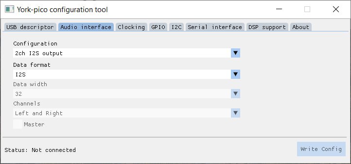

    Утилита для конфигурации и обновлентя прошивки выглядит так:
    Настройка имени устройства и PID/VID
    Аудио интерфейс:

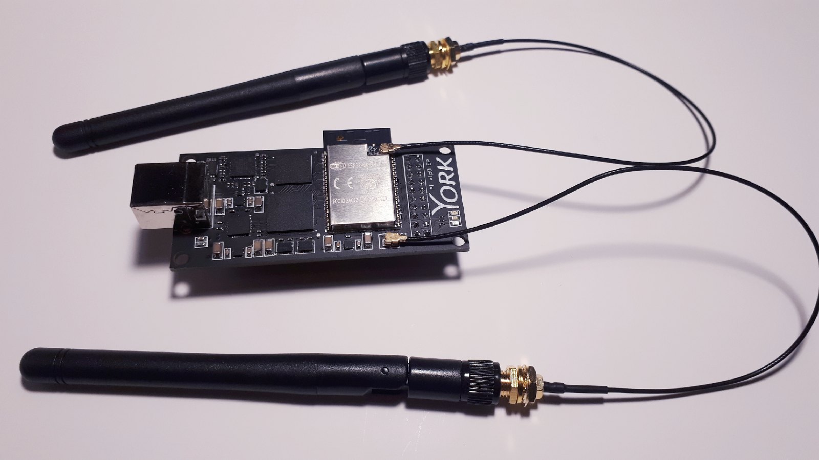

    Фото модуля, вторая версия.
    Дополнительный 4 пиновый разъем может быть конфигурирован как i2c/uart/gpio, также используется для принудительного входа в бутлоадер (в случае неудачного обновления ПО).
    Доступен в двух вариантах: USB-C и USB-B. Сам транспорт довольно компактен: уместится на площади около 2х2 см - некоторым важно для интеграции в другие устройства.

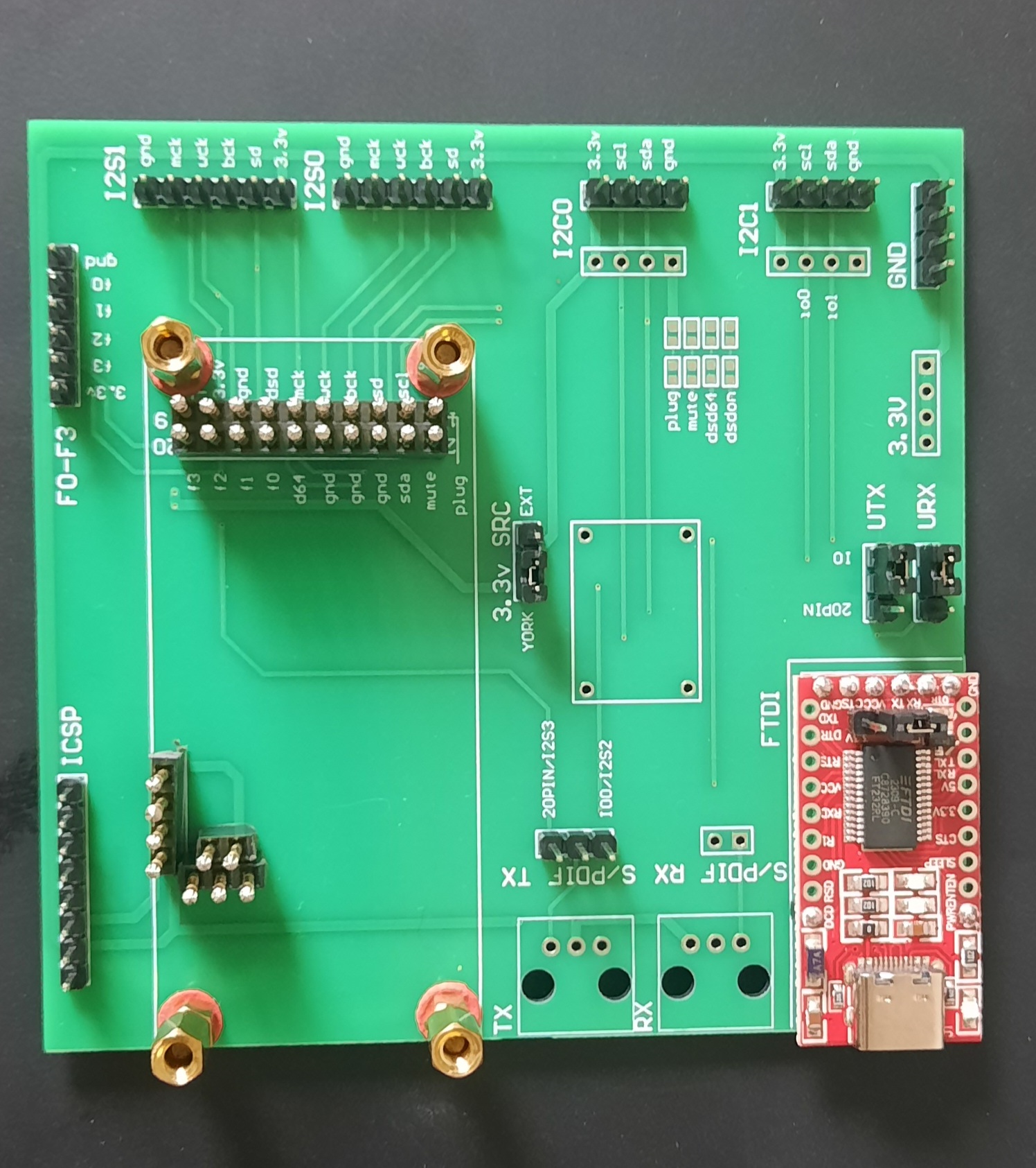

    Тоже обдумывал такой вариант, но не был уверен что на пике такое возможно.
    А SPDIF вход сделать не прикидывали? По идее на уарте можно что-то сообразить. И дополнить его FIFO.
    Думал. Для тестирования модулей сделал плату и разместил там посадочное под оптический приемник:
    Но пока даже не начинал эксперименты.
    Вывод отдельными потоками под параллельные ЦАП с округлением под 16, 18, 20 бит не планируете?
    Вроде как для этого можно так же обойтись без плисины: сделать вывод на тех же сигналах, что для DSD (тоже два потока данных впараллель).
    Не знаю нужно ли это кому Меня спрашивали по поводу вывода для ЦАПов в двойном моно включении (типа ad1853) - для этого нужно выводить через один i2s левый+инверсный левый, через второй - правый+инверсный правый. Это сделано.
    Вообще для плисины много места не нужно. Если использовать lattice ice40 или gowin в qfn корпусах, то все компактно и "на глаз" должно поместиться в текущий габарит.
    Единственное, что возможно придется переделать аманеровскую распиновку: добавить сигналов и земляных пинов.
    Кстати, обмен данными с плисиной можно сделать через какой-нить параллельный интерфейс (в пике есть какой-то модуль PMP). И передавать данные сразу байтами, а в плисине уже разбирать на потоки.
    Тогда кол-во потоков данных в обе стороны будет ограничено только кол-вом пинов fpga и пропускной способностью UAC2.
    Да, как раз на леттис смотрел. Проще всего с альтерой: ее я уже умею шить с МК, это так же позволит делать обновление прошивки.
    Кстати говоря, York вместе с тулом сможет шить ПЛИС. Я это делал для предыдущей итерации - с чипом аманеро, там у меня esp32 обновляла прошивку MAX10. Забыл упомянуть

    А, тогда это уже есть. Вот здесь можно выбрать формат ( RJ вместо I2S) и Data width выбрать 24 бит. Тогда будет RJ24 с 64 тактами BCK на период WCK.Нажмите на изображение для увеличения.
    768fs не тестировал, но судя по всему получится только до 96кГц - для работы I2S нужен клок 512 или 256fs. Т.е. минимально придется делить на 3, поэтому максимум - 96кГц. Больше только с ПЛИС. Либо 48 тактов на период WCK, тогда до 192кГц.
