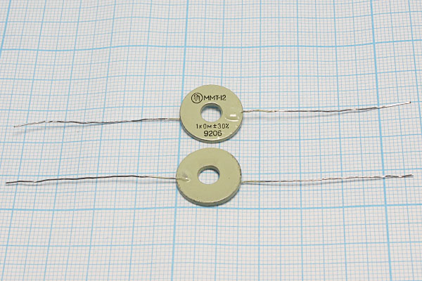

    Прошерстил всё, что можно, но не понял, что за терморезисторы там стоят. Я понял, что они на 1 кОм и они ММТ. Этой информации хватит для покупки?
    Там круглые резисторы в виде шайбы ММТ-9. Стоят на радиаторах.
    Можно попробовать на пасте типа типа таких ММТ-12:

    AndOleg, эти резисторы разные по мощности и допуску. ММТ-9 - 900 мВатт, а ММТ-12 - 700 мВатт. Способ подключения к схеме отличается, как ММТ-12 разместить на радиаторе? У него выводы с двух сторон. Резисторами ММТ-9 ни разу не пользовался. Доводилось ремонтировать товарищу старенький электрофон типа Радиотехники 201. Один канал не хотел нормально работать, перегревался (было давно, из приборов был только тестер). Замена деталей на заведомо исправные результата не дали. До меня электрофон уже был в ремонте, дефект сохранился. Мне очень хотелось помочь товарищу и результат я получил, только разобрав полностью плату неисправного канала. Отмыл и почистил плату, подклеил дорожки (фольгированный гетинакс) и собрал с проверкой всех деталей. Я бы поискал аналогичные резисторы или очень близкие.
