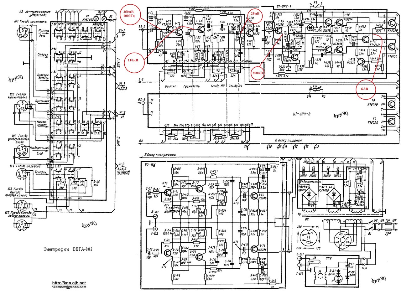

    Здравствуйте мне достался проигрыватель Вега 002. При обслуживании заметил что на плате не хватает транзистора т11 и резисторы r41,47,48,49 горелые. При проверке остальных транзисторов оказалось что згорел т12. После замены канал заработал но при отключении нагрузки начали гореть выше указанные резисторы. После отключения питания гореть перестало. В чём может быть причина?

    Там выходная тройка. Горят резисторы в предвыходе и на выходе. Проверить\заменить транзисторы тройки. Проверить терморезистор R9\10 и уставку тока покоя R36\___. Проверки проводить при отключённых коллекторах выходников и отключённой нагрузке. Подключить после проверки исправности (по карте напряжений и на наушники)
    Т11\12 транзисторы триггерной защиты от КЗ. Т12 - детектор\усилитель тока КЗ.

    Если дым идёт только без нагрузки, а с нагрузкой не идёт, и УНЧ работает, то 99,999%, что это генерация.
    Надо искать отвалившийся корректирующий конденсатор. C21, C22, C24, C25, C26.

    Думаю, что нужно выполнить рекомендации Dinosaurus и проверить схему на самовозбуждение, как предлагает юный радиолюбитель. Не плохо бы ещё помыть плату. Бывают паразитные связи из-за пыли и грязи у старых приборов. Sulphur, это я уже заметил. Просто одно время вычитывал статьи для журнала, не сдержался.

    Конденсатор в ООС сел и усил возбуждается. Все электролиты под замену.
