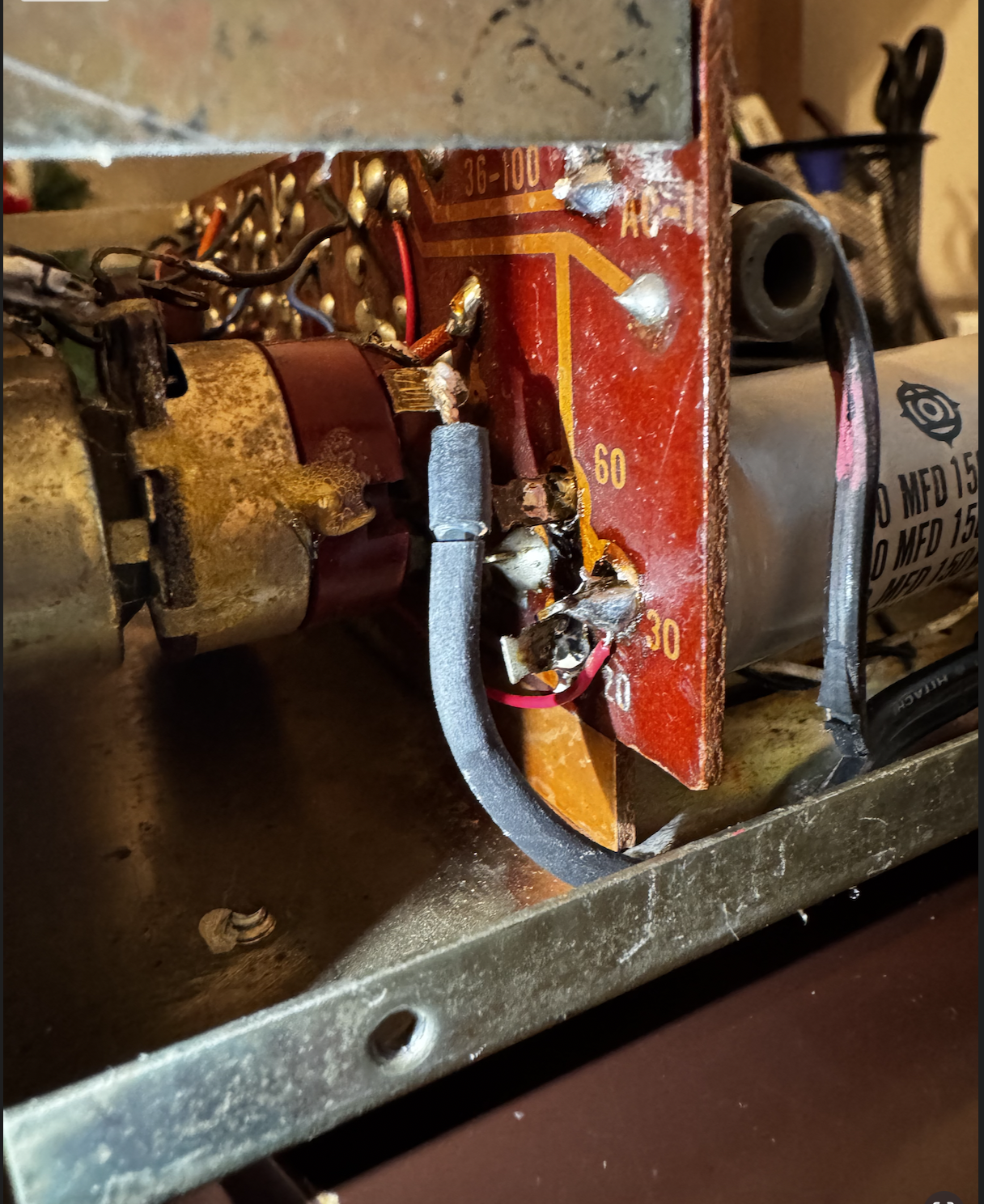

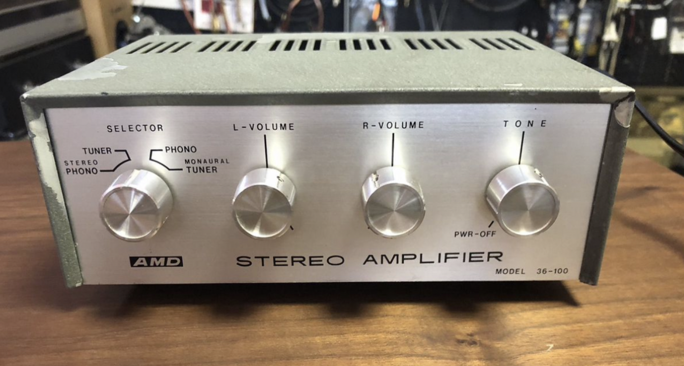

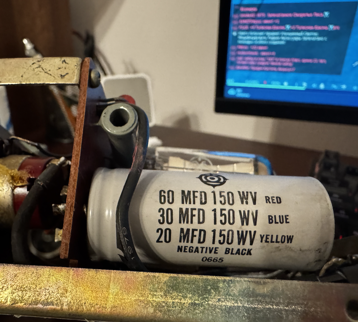

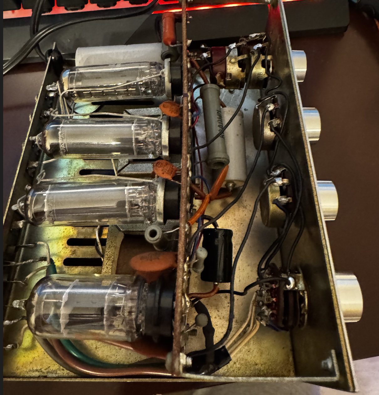

    Уважаемые, приветствую!
    Попал ко мне маленький пожилой ламповичок. Хочу заменить электролиты (работает, играет, но, хочется поковыряться и посмотреть как будет с хорошими).
    На входе (сразу как я понимаю после ввода кабелей питания - усилитель на "горячем шасси" = входного трансформатора нет) стоит большой конденсатор с 4 ногами. На конденсаторе указаны 20мФ, 30мФ, 60МФ
    Вижу такой первый раз, подскажите, на что можно заменить? И как такие называются - чтобы знать о чем почитать/куда копать. Буду благодарен за помощь!

    По умолчанию Re: Замена винтажного конденсатора на 4 вывода
    Тремя отдельными кондесаторами.
    Благодарю за ответ!, скажите, получайтся минусовые контакты 3х конденсаторов нужно будет соединить, а плюсовые - ну собственно где и были по номиналам?
    К сожалению схемы я не нашел на него, но, если поставить больше номиналы - не попортит звук/нарушит что-то?
    Немцы такие конденсаторы выпускают до сих пор.
    Да.
    Что, гальванически связан с сетью? Тогда на помойку, или всё же ставить трансформатор.
    И словаки: у JJ Electronic есть строенные.
    Я его подключаю через понижающий изолирующий трансформатор да))
    пытаюсь найти что бы 3 и контакта 4(
    В Аудиомании были счетверённые: 40+20+20+20. Закончились.

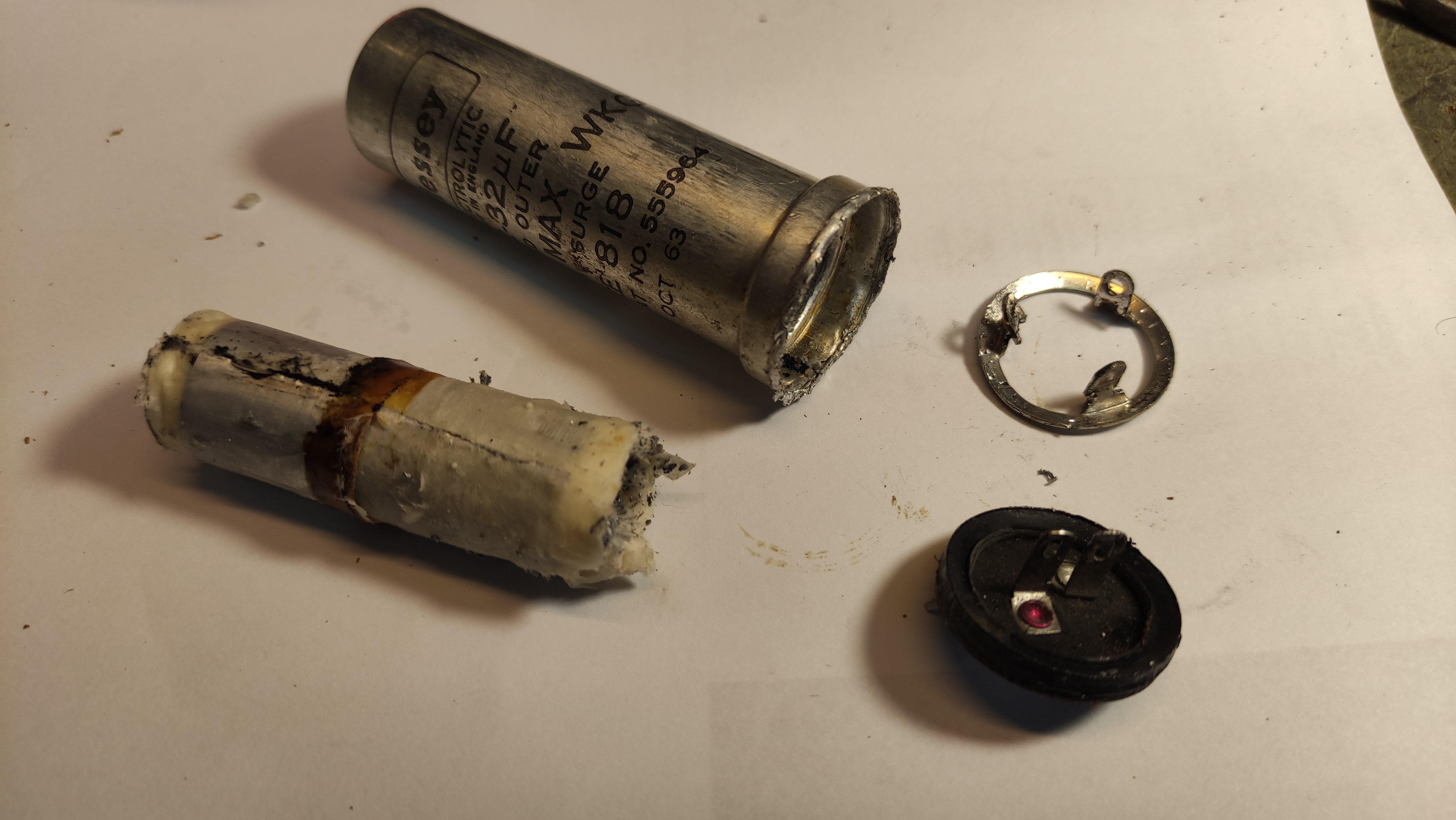

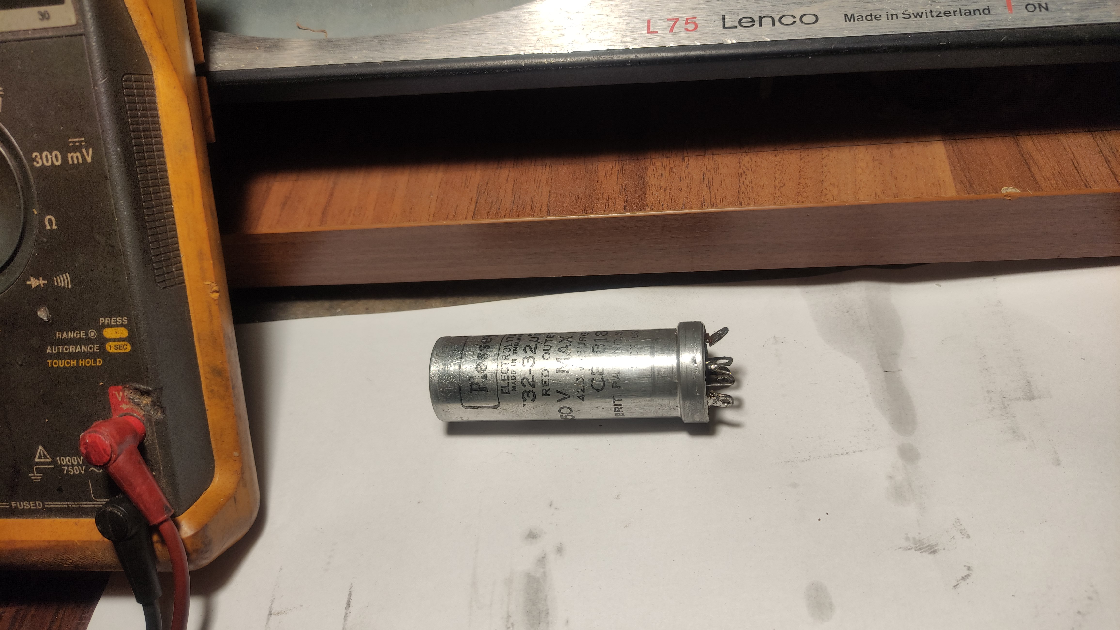

    Зарегистрировался Аватар для Gyuri
    09.01.2025
    2
    А в чем задача состоит - восстановить работоспособность, или сохранить аутентичность?
    Подпаять новые в обычном корпусе, отслушать и если всё устраивает и хочется сохранить внешний вид,можно и так сделать.Всё равно когда конденсатор уже дохлый,а слушать хочется.
