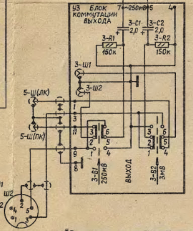

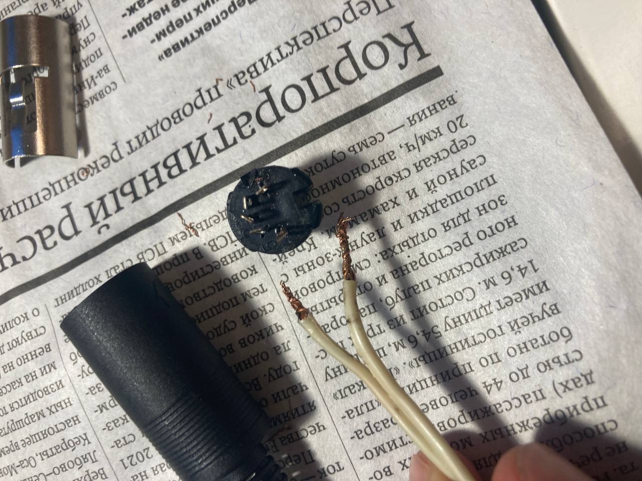

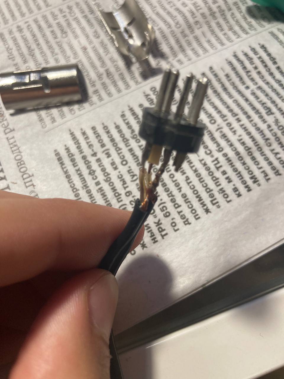

    Здравствуйте! В деле техники я новичок, слушатель винила неразборчивый, так что прошу прошу прощения за глупые вопросы.
    В моём распоряжении имеется работающий проигрыватель Вега 106 Стерео с выходом типа 5 DIN и две колонки 10МАС-1М: у одной провод папа типа "точка-тире", у второй просто торчат два оголённых провода. Отдельного усилителя нет, однако, насколько я понимаю, встроенный усилитель есть в самом проигрывателе. Могу ли я подключить колонку с оголёнными проводами к проигрывателю, припаяв к ней гнездо типа 5 DIN, и если да, то как это сделать, если в выходе проигрывателя, соответственно схеме, используются три штырька разъёма 5 DIN, где два провода приплетены к одному, а оставшиеся два - к другим, когда из колонки выходят всего два провода - непонятно к каким контактам гнезда их припаивать?
    Второй, ещё более дилетантский вопрос. Можно ли к одному гнезду 5 DIN припаять провода обоих колонок, тем самым добиться стерео эффекта? Если да, то опять же как это сделать?
    Прикрепляю три фото: схема выхода проигрывателя; то, как это выглядит вживую; гнездо - объект пайки.

    По умолчанию Re: Вывод звука для Вега-106 Стерео
    Нету там усилителя для колонок.
    Макар, Нужен какой-нибудь усилитель со входом для подключения головки звукоснимателя и/или линейным входом, регулятором громкости и клеммами для подключения акустики.
    31.05.2020
    3,576
    Или активные\компьютерные колонки со встроенным усилителем.

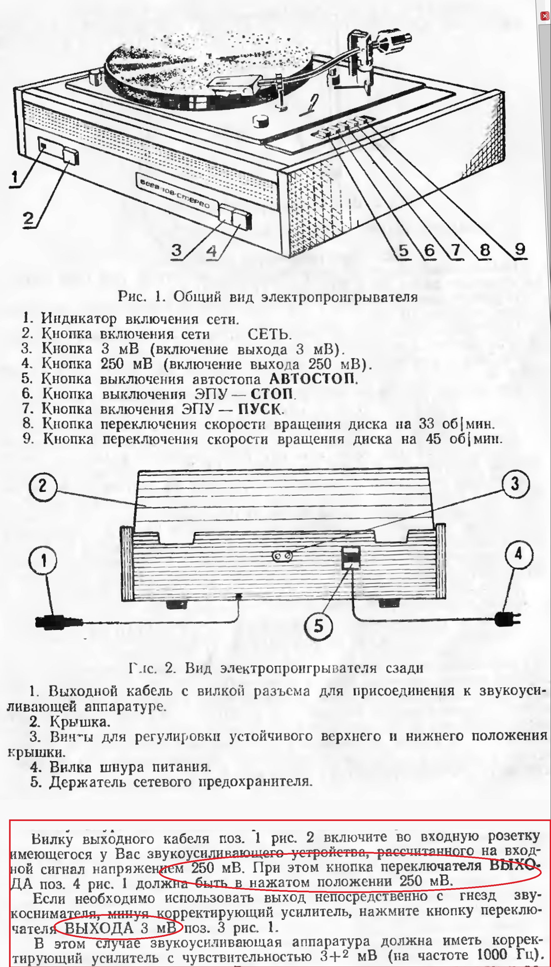

    Макар, Что мешает прочесть инструкцию?!
    Наверное то, что просто "прочесть" - этого недостаточно, надо еще понять написанное...
    Общаясь с нынешним поколением, иной раз оторопь берёт и уныние, они ж деградировали большей частью ((

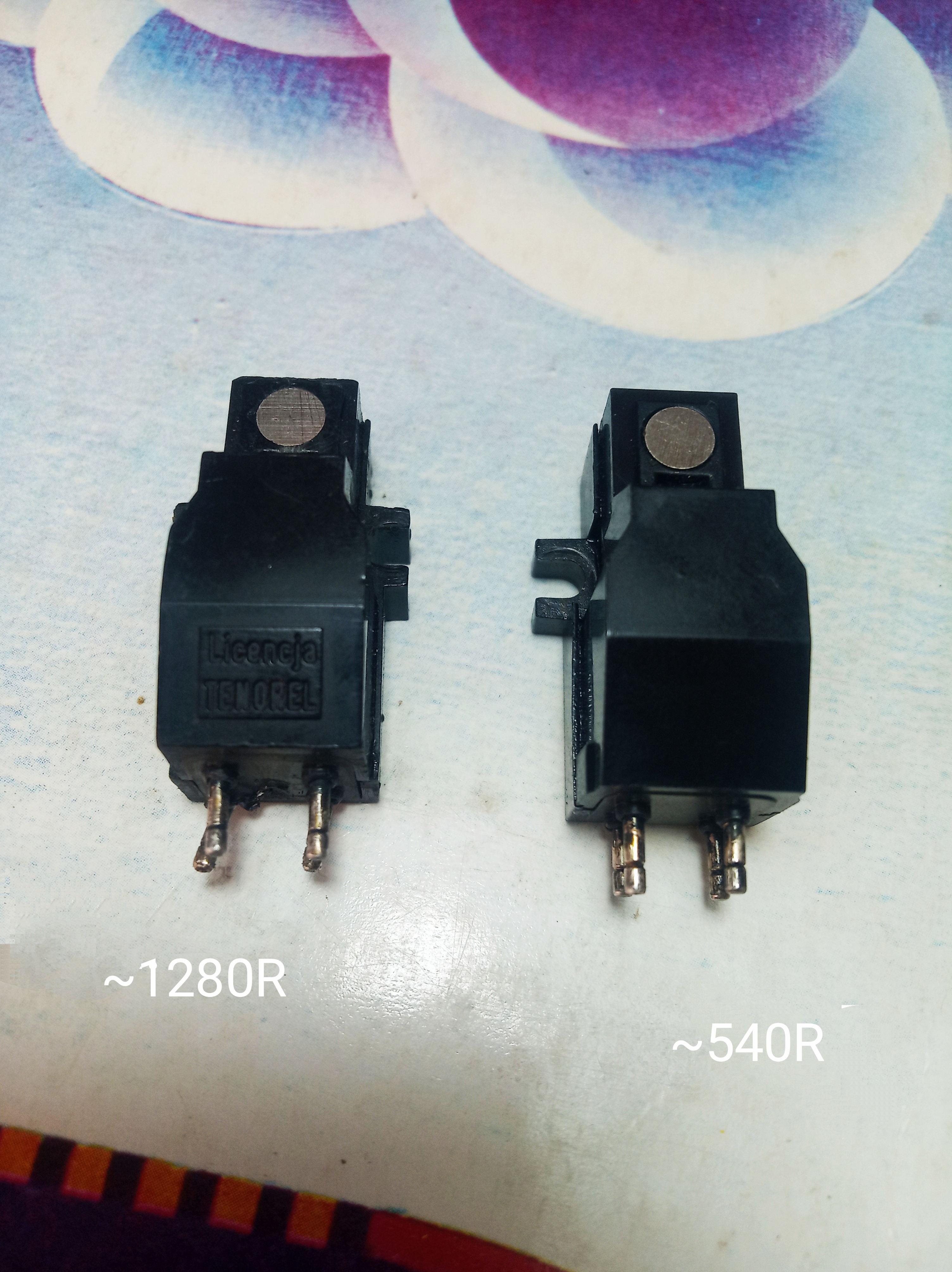

    Новичок Аватар для zoir
    13.12.2024
    [QUOTE=Dinosaurus;3295251]
    А внешний корректор RIAA у вас имеется? Т.е.ЭМ головка, корректор, РГ, темброблок, УМЗЧ и питание для всей этой роскоши
    Нет, конечно. Сейчас 3116D2 с темброблоком подключен к компьютеру через ЦАП FX-Audio DAC-X3PRO. Действительно, БП от ноута 3,5А перестал держать напряжение, сейчас подключил БП 12В 5А, он держит. Правда, 3116D2 даёт слишком громкий звук, видел советы по перепайке резисторов, пока не пробовал, маленькие они. Родной картридж недавно потерял левый канал, на OLX приобрел пару, один тоже сразу потерял именно ЛК, звук другого мне не понравился, какой-то глухой. Родной был гораздо лучше. Сравнил сопротивления, у родного картриджа оказалось почти в 2,5-3 раза больше! Да и выглядит он солиднее.
    13.12.2024
    Слева родная, справа покупная.
    Подумываю поставить АТ91 или 3600L.
