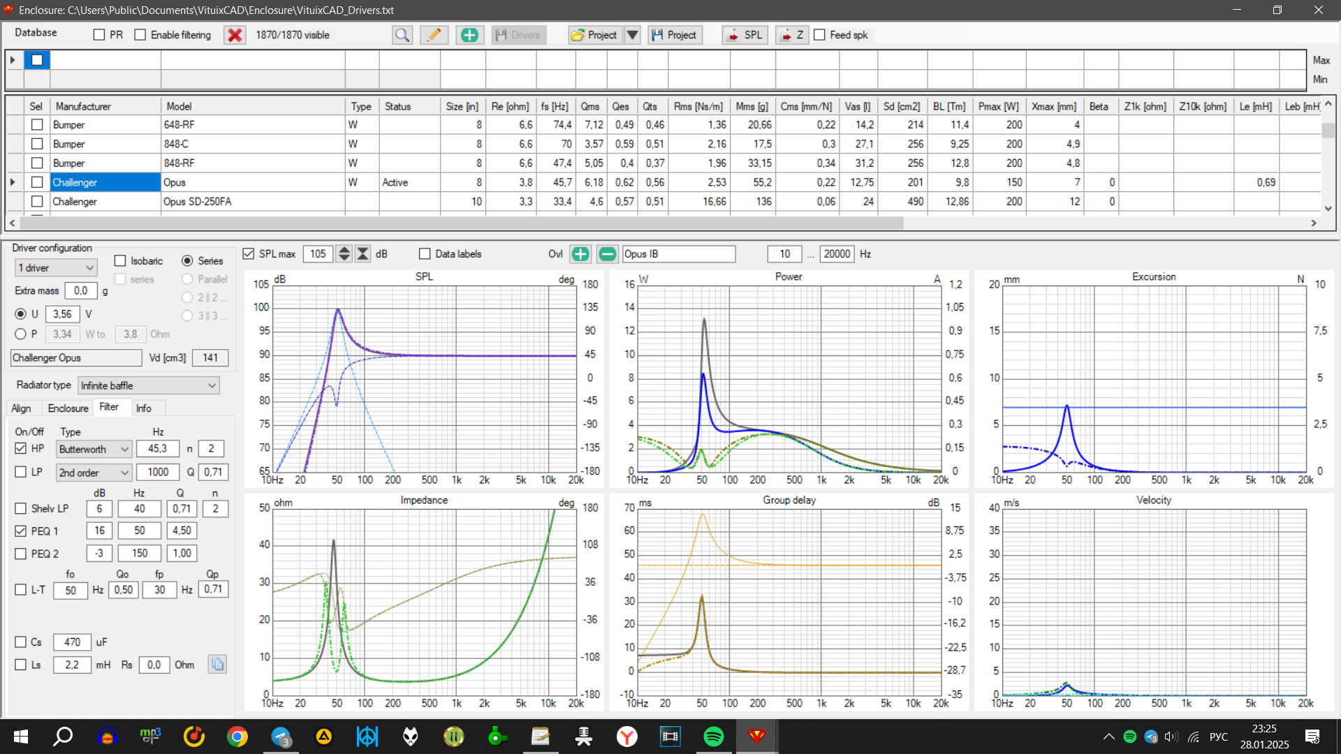

    По умолчанию Натуральный и электронный басбуст
    Сразу поясню что подразумевается под натуральным - это усиление диапазона благодаря свойствам акустического оформления в сочетании с динамиком.
    А вопрос в том, есть ли разница как именно мы получим результат, с помощью оформления или же с помощью электронной коррекции (экввлайзеры)?
    Если ориентироваться по симулятору то помимо мощности и разного хода диффузора все плюс минус сходится.
    10 дБ буст исключительно ради наглядности примера.
    Хотя подмывает сделать такое на практике, интересно каково на слух )
    Разница есть. Никакой эквалайзер не заменит фазоинвертор.
    Действительно, у двух систем с одинаковой конечной АЧХ будет одинаковая ФЧХ, а также временные характеристики (импульсный отклик, ГВЗ) и не важно, как именно это АЧХ получена. Более того, производители активных АС часто вносят эквализацию в электрическую схему своих устройств.
    Но за счет нелинейных эффектов разница между ФИ и ЗЯ, конечно, будет. У ФИ меньше ход и, как следствие, существенно меньше искажения в области работы ФИ.
    Так же, если выравнивать АЧХ только в рабочей полосе частот, то ФИ имеет более крутой спад слева, чем ЗЯ, и за счет этого ЗЯ дает меньшее ГВЗ в этой области.
    В принципе, к этой мысли можно прийти и другим образом: поскольку ФИ есть резонансное оформление, то системе требуется некоторое время для "раскачки" этого резонанса, за счет чего и растёт ГВЗ. Этот эффект становится важным, если за счет ФИ пытаться вытянуть максимально низкую граничную частоту, т.е. натягивать сову на глобус.
    В общем случае... в оформлении требуется значительно меньше ход динамика- меньше искажения. Разница в разы. Насиловать динамик плохая затея.
    К сожалению электронная коррекция ЗЯ это тоже сова натянутая на глобус, только другой породы.
    Все хотят ровную АЧХ, но почему-то в слепом тесте выберут с задраным на 4дБ низом.
    Все хотят ЗЯ, но в слепом тесте они выберут ФИ или ЧВР.
    Вот прям сейчас работаю с ЗЯ на Пурифай 8" - играет с коррекцией 4дБ по уровню -3дБ от 32 герц, но такая тухлятина...
    Собственно поэтому ко мне владелец этих колонок и обратился чтоб я хоть что-то с ними сделал.
