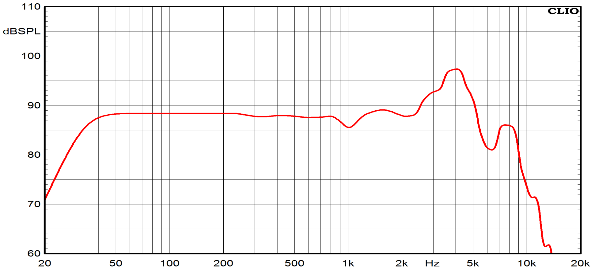

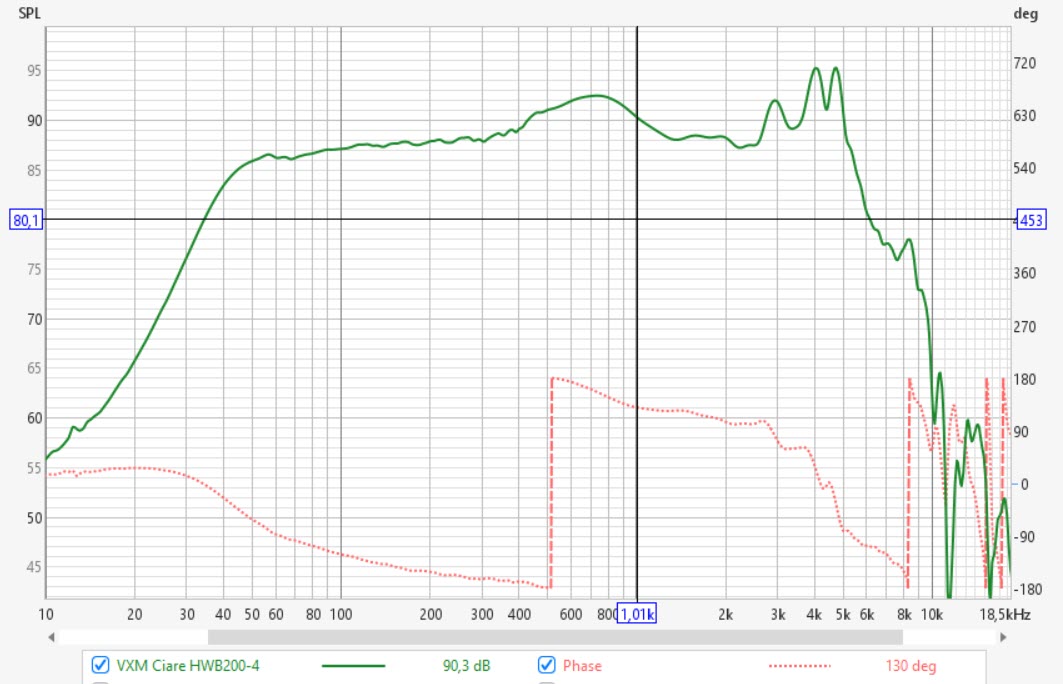

    Ну я собирал... Измерял... Слушал. в конце концов ))
    Правда у меня версия 4 ома была.

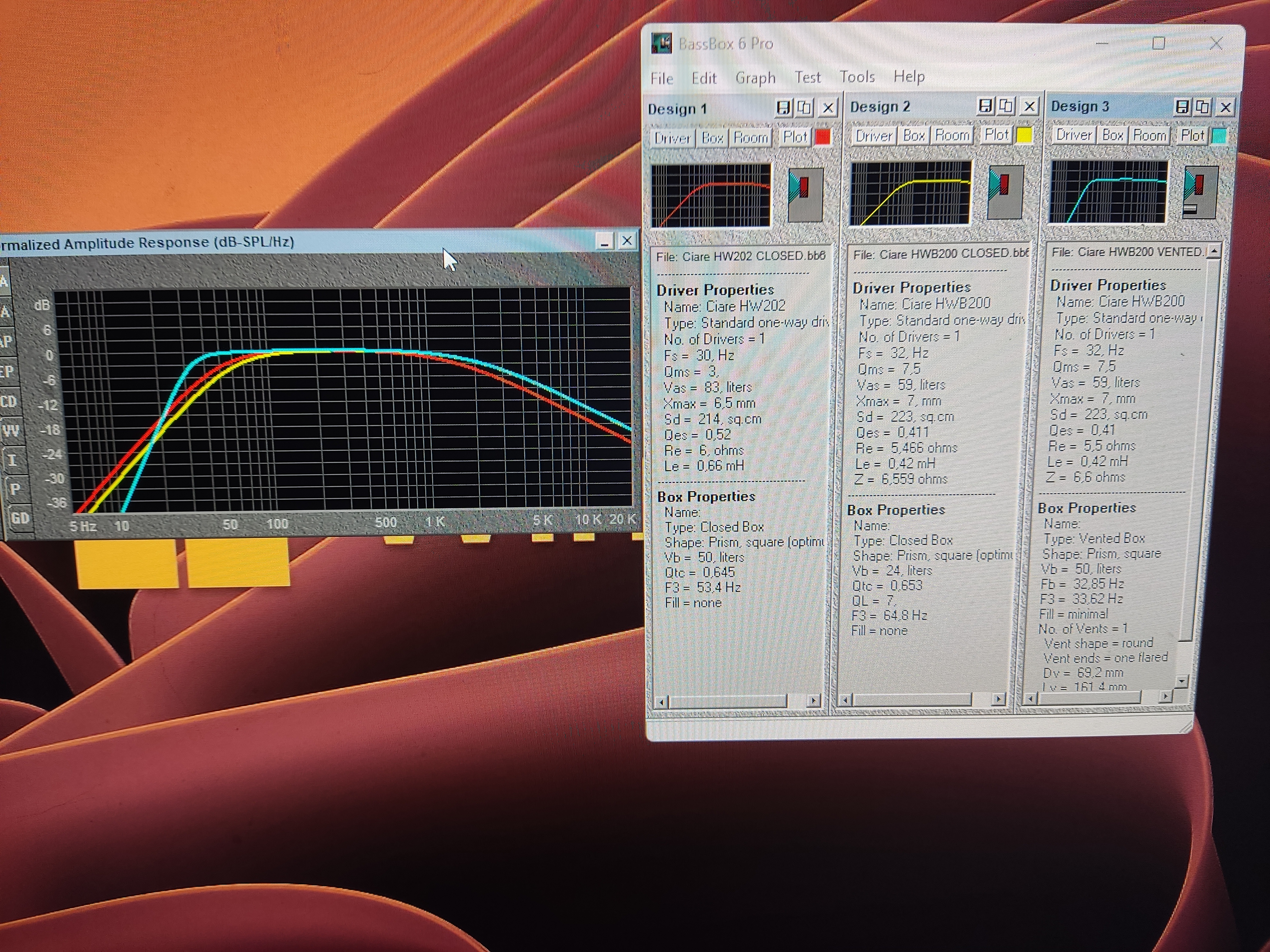

    Считал в BassBox , фазоинвертор 50 литров , закрытый ящик по-моему 24 литра. В Фазоинверторе Ciare HWB200 хорошо вниз копает но не люблю звук фазика , закрытый ящик по F3 всего 63 Герца но надеюсь корректор Линквица поставлю. Болше всего у меня стоит вопрос что на середину поставить на раздел с низом примерно 250 - 400 , есть только более менее динамик Faital Pro 5FE125 вот он и интересует меня как середина но информации о нём практически нет.
    Если 50 литров ФИ, то такой звук мне тоже не понравится. А вот предложенный мною вариант как раз что-то среднее - и низа много и достаточно глубоко для 8" и нет рыхлости как в ФИ настроеннным низко и и в избыточном ящике.

    Моделировал Закрытый Ящик и Фазоинвертор. Голубая линия это Фазоинвертор , жёлтая линия Закрытый ящик.
