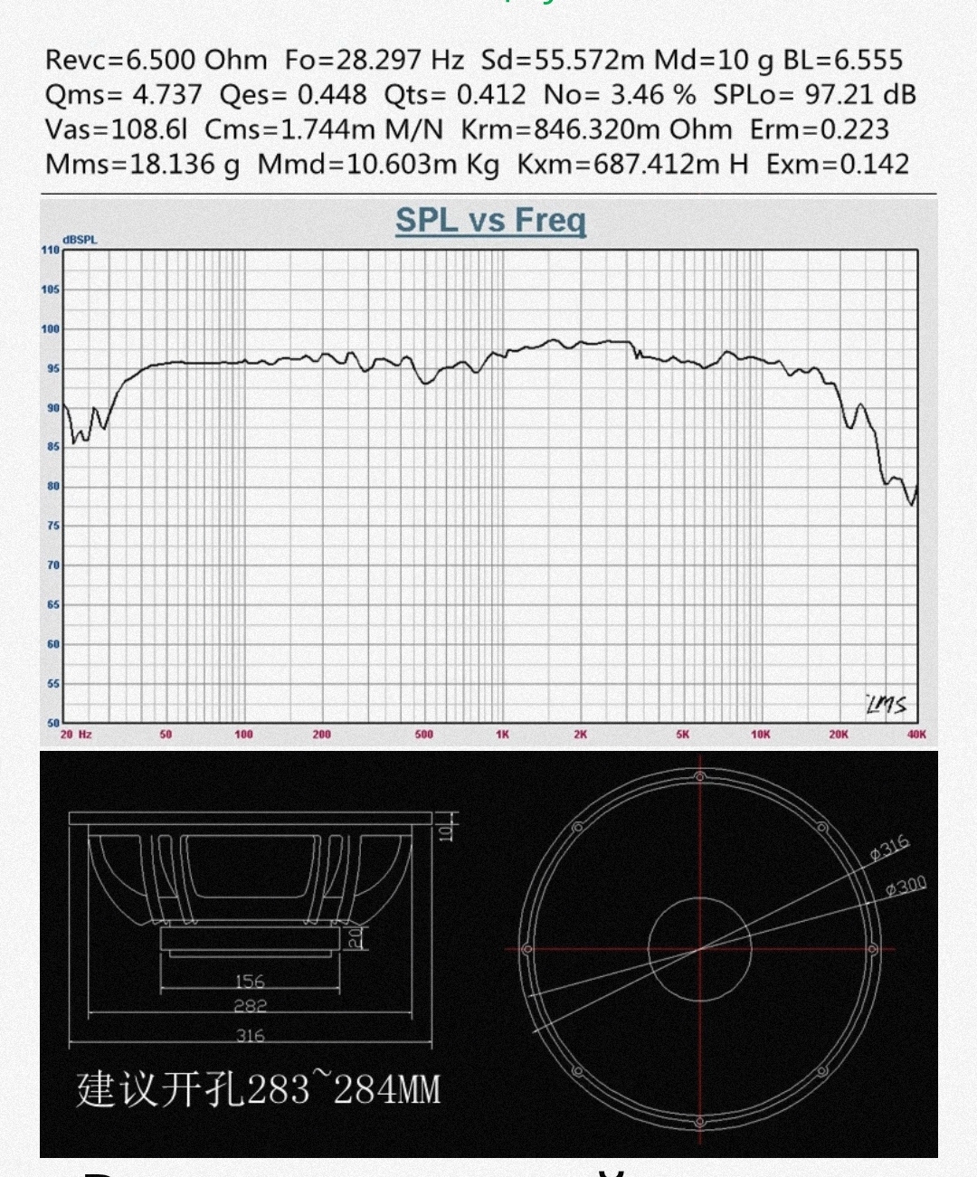

    Добрый день. Собираю свою первую акустику, в составе
    - полнодиапозонный динамик 12 дюймов, бумага+тканевый подвес. Люблю комфортный звук, музыку слушаю часто.
    - хочу поставить динамик 6,5 дюймов углеволокно+резиновый подвес.
    - Твитер купольный скорее всего
    Музыку слушаю чаще всего электронную, и эмбиент.
    Смотрю что в готовых решениях такого нет, если основной резина, то и средние частоты выдаёт с резиновым подвесом. Соответственно ткань+ ткань.
    Но мне нравится аналитическое бодрое звучание карбон+резина.
    Можно ли их женить в одной системе? Нежную Ткань бумажную и четкого резинового Карбона?
    Или лучше строить вторую "резиновую" систему? И в зависимости от стиля музыки и от настроения -чередовать.

    сопротивление: 8 Ом
    DC Re: 5,6 Ом
    чувствительность: 92 дБ
    МАКС. мощность: 100 Вт
    частота: 800~30 кГц
    Рекомендуемая точка кроссовера:>2 К
    А вот карбоны
    Номинальная мощность: 40 Вт
    Максимальная мощность: 60 Вт
    Номинальное сопротивление: 4 Ом/8 Ω ±15%
    Резонансная частота: 58 Гц-14 кГц
    Чувствительность: 98 ± 3 дБ
    Outerputt S.P.L:88 ± 3 дБ
    Кривая частотной характеристике: FO-14K Гц
    Хранение: 5% THD
    Мне нравится, что нижняя граница не очень низкая))
    Хочу чтобы основные басы отрабатывали 12-ки

    По умолчанию Re: Динамики ткань + резина?
    Извините, хотеть можно многого. В итоге я понял, что будут две разные колонки, которые Вы планируете использовать вмести, либо порознь. Хоть какие графики на динамики есть?
    12-ка
    ---------- Сообщение добавлено 17:09 ---------- Предыдущее сообщение было 17:08 ----------
    Карбон
    Если Китай не врёт)))))

    Maxxxi, жалко вас. Вы совершенно не ведаете что творите.
    Одно утешает - в результате этого невежества в отношении акустикостроения, никто не пострадает.
    Хотите совет как сделать хорошо ? - Начните изучать предмет. Хотя бы почитайте этот форум. Разберитесь в проектировании акустического оформления(корпусов), в проектировании фильтров, в измерениях и симуляции. Хотяб очень поверхностно, без этого у вас ничего путного не получится, но возможно вас и это ведро устроит. Спроектировать и изготовить у вас что-то чучше ведра с динамиками к сожалению пока не выйдет - уровень знаний "отрицательный".
    ---------- Сообщение добавлено 17:10 ---------- Предыдущее сообщение было 17:10 ----------
    Будте уверены - ВРЁТ !!!
