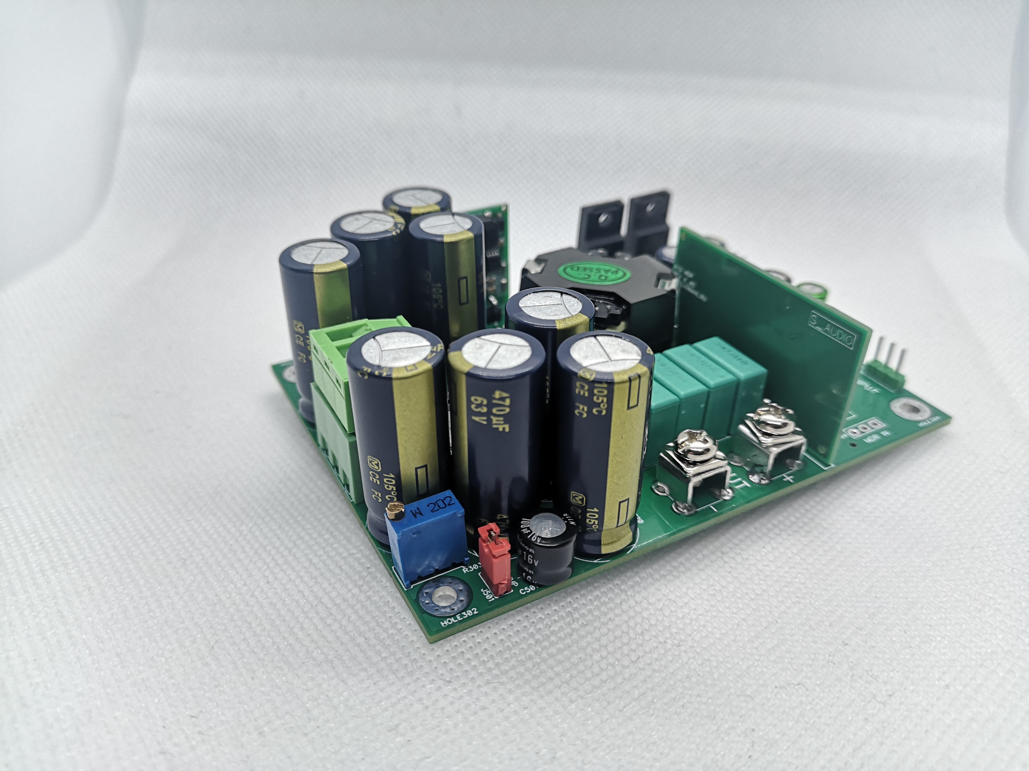

    На предыдущих версиях тоже серву лучше отключить (убрать перемычку)?
    Как думаете, таких радиаторов будет достаточно? Сделал тестовую сборку, чуть послушал, радиаторы разогрелись, по ощущениям, до 52-55°C.

    Здравствуйте!
    радиаторы на вид около 500см кв. Потребление 2_050 на ХХ 10Вт .
    http://electrik.info/uploads/posts/2...02094392_6.png
    Если снизу под ребрами нет возможности для вентиляции то площадь эквивалентная будет еще меньше, около 400. Потому, для уменьшения температуры нужно увеличить радиатор в 2 раза.
    Обязательно предусмотреть снизу и сверху в корпусе прорези для конвекции. Сверху также важно, так как плата очень горячая.

    Спасибо за оперативный ответ.
    В корпусе усилителя будут отверстия и в дне и в крышке, но, видимо, все равно придется увеличить площадь охлаждения.
    А по поводу сервы не уточните? Как я понимаю, разница в звуке исчезающе мала. На что-то ещё её включение/отключение влияет?

    Для лучшего охлаждения лучше выкинуть теплопроводящие резинки и поставить нормальные прокладки.
    Ну и платы к радиаторам желательно прикручивать не так, как на фото, а через стойки, чтобы не допускать искривления платы.
    я лично не слышу разницу, не некоторые товарищи утверждают, что есть.
    По поводу прокладок - лучше не менять, рассеиваемая мощность с ключа около 1,5-2Вт, соответственно перепад температуры на прокладке будет минимальный.
    кроме того силикон эластичный, чего не скажешь о слюде или керамике.
    Тем не менее - лучше теплопроводность -> меньше температура кристалла.
    Но главное в другом: эластичные прокладки хорошо работают при определенном и достаточно большом давлении, т.е. силе прижатия корпуса к радиатору, что при данном конструктиве затруднительно.
    Мягкие прокладки снижают требования к подготовке поверхности радиатора и упрощают установку (что хорошо при массовом производстве), но себе можно и получше сделать.
