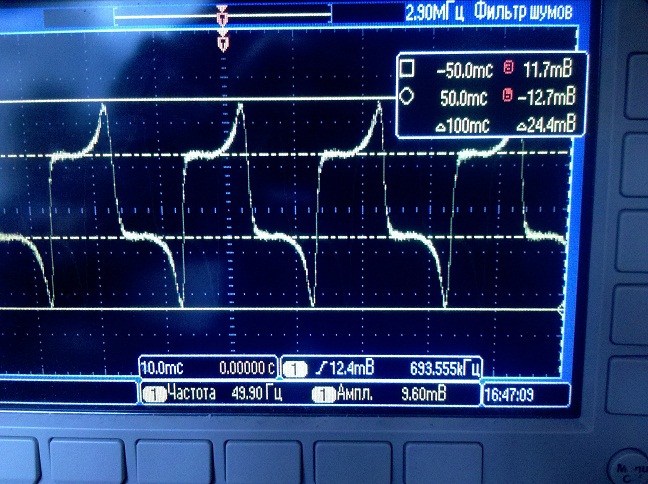

    По умолчанию Re: Усилитель на LM3886 c хорошим звучанием: возвращение LM3886 - второй заход
    Забрал трансформаторы с почты. На работе измерил межобмоточную емкость, получилось ~100пФ. Измеритель Aktakom am-3003
    Ну вот, наконец-то кто-то их померял. 100пф - это ваще супер!

    PS ты измерил свой R-core? Как у него с ёмкостью?
    Там, где ты его заказывал, есть возможность намотать по своей карте?
    Через полчасика отпишусь. Намотать по своей карте нельзя
    Говоря о нетехнологичности, ты имеешь ввиду бифилярную намотку?
    Нет. Не любят технологи мотать вперемешку обмотки, оно и понятно
    Я за уменьшение и того, и другого.
    Одновременно не плучится, увы.

    Частый гость Аватар для galgen1223
    24.05.2006
    Иркутск
    304
    Как то так. Не было времени сделать нормальный скриншот,сфотографировал на телефон. Шунт 1 Ом Нажмите на изображение для увеличения.
    Хочу всё знать...
    22.06.2005
    4,605
    galgen1223, что это?
