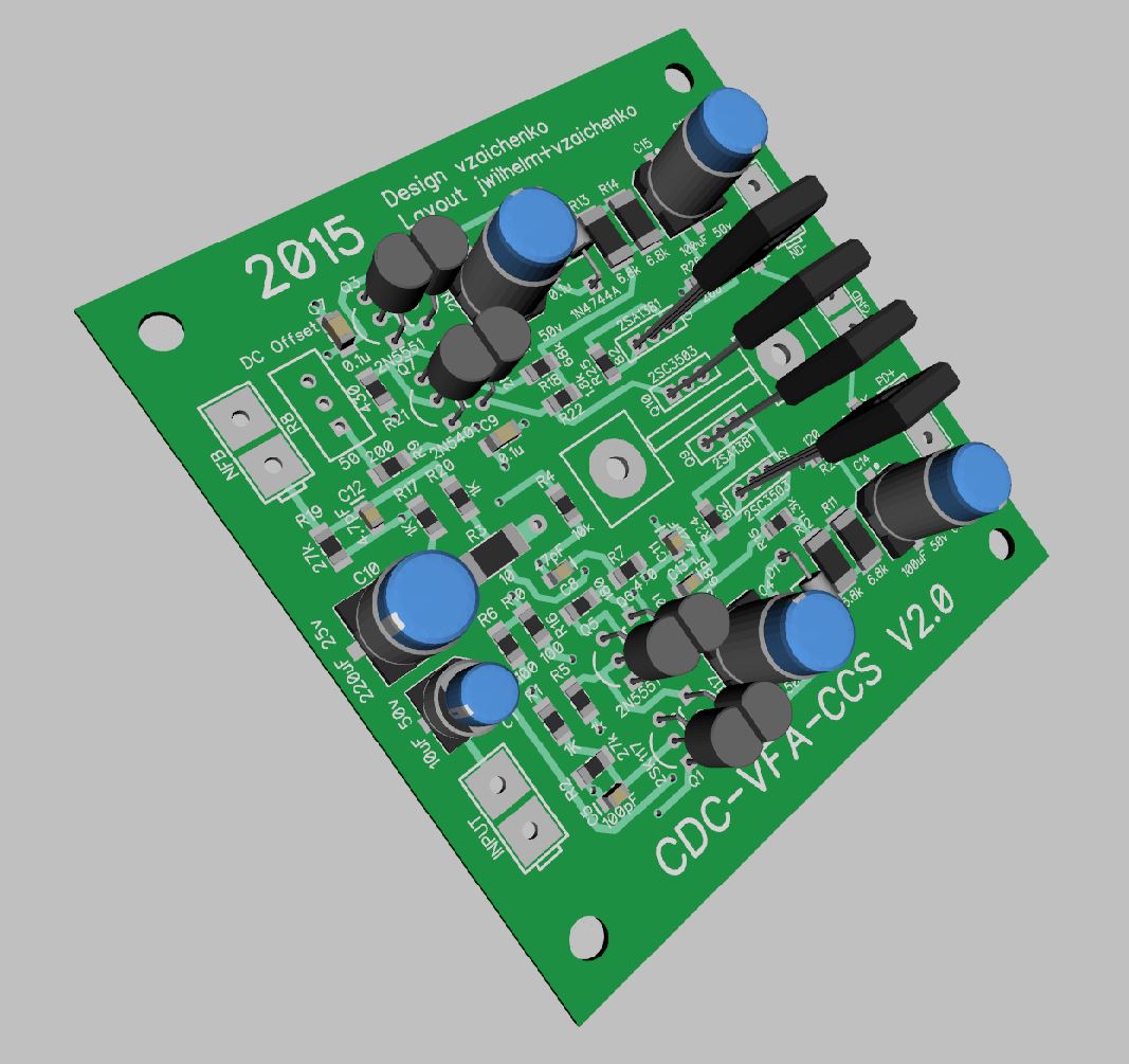

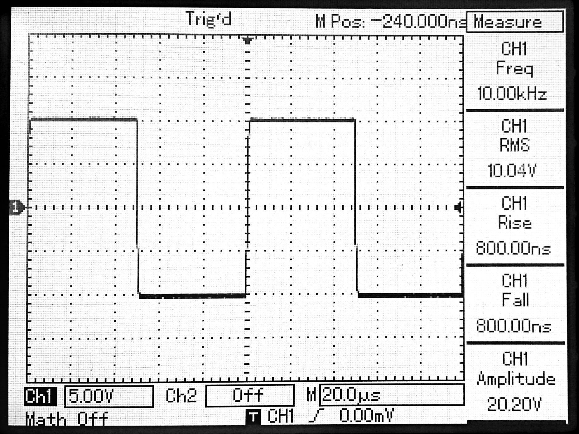

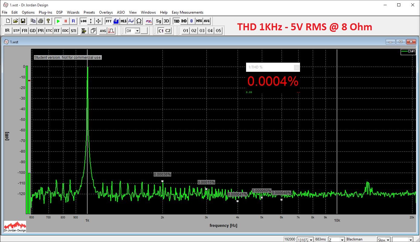

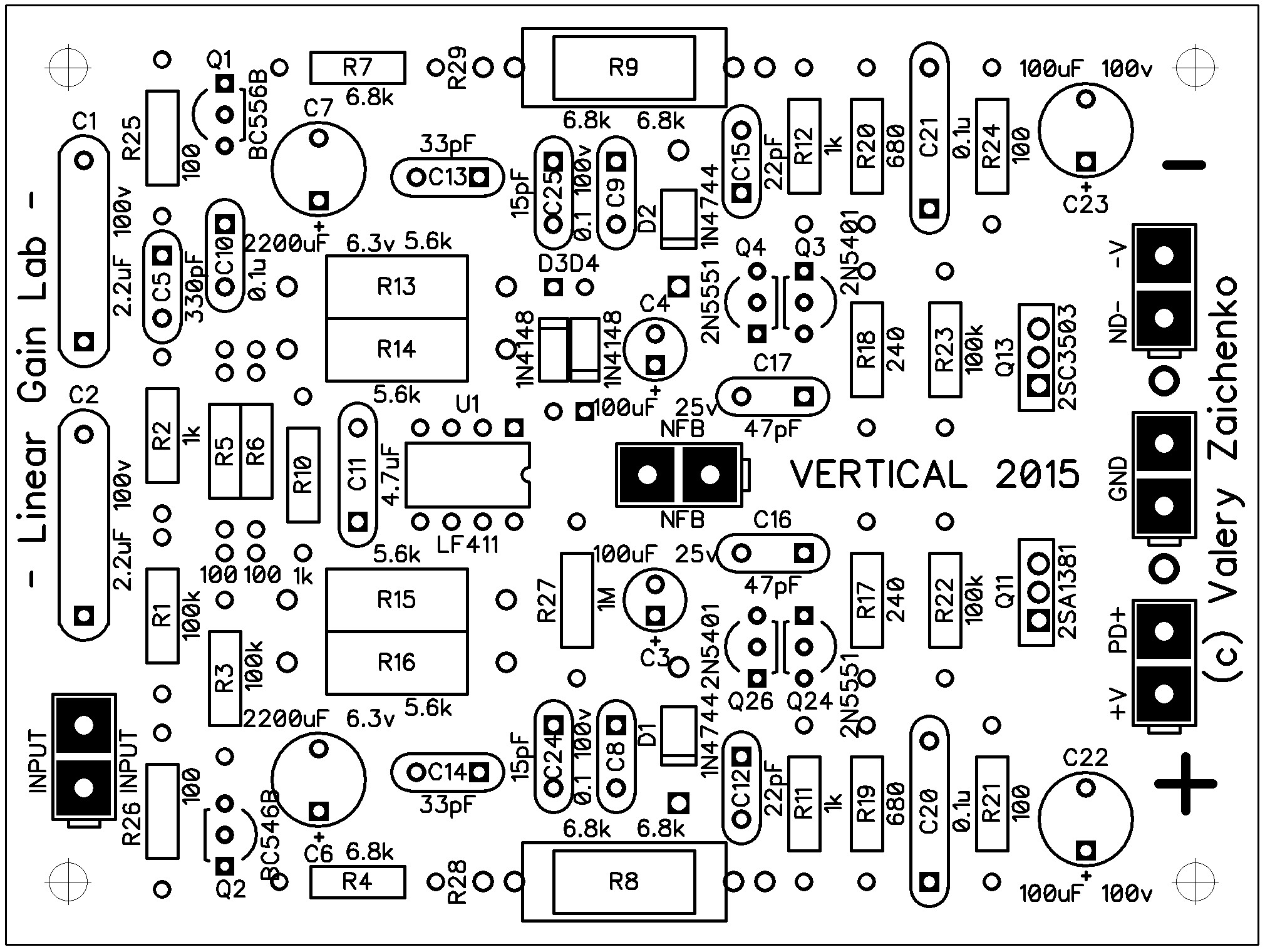

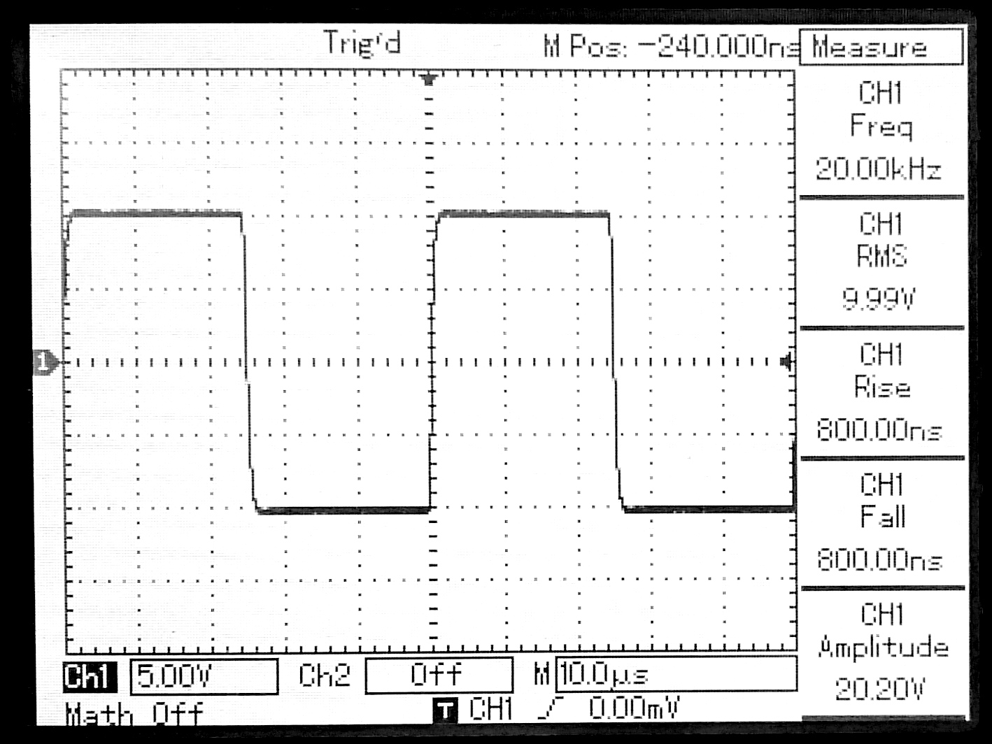

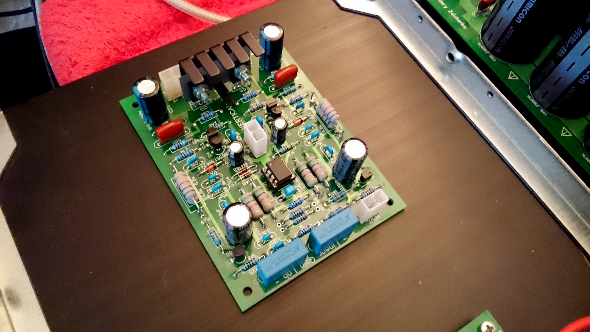

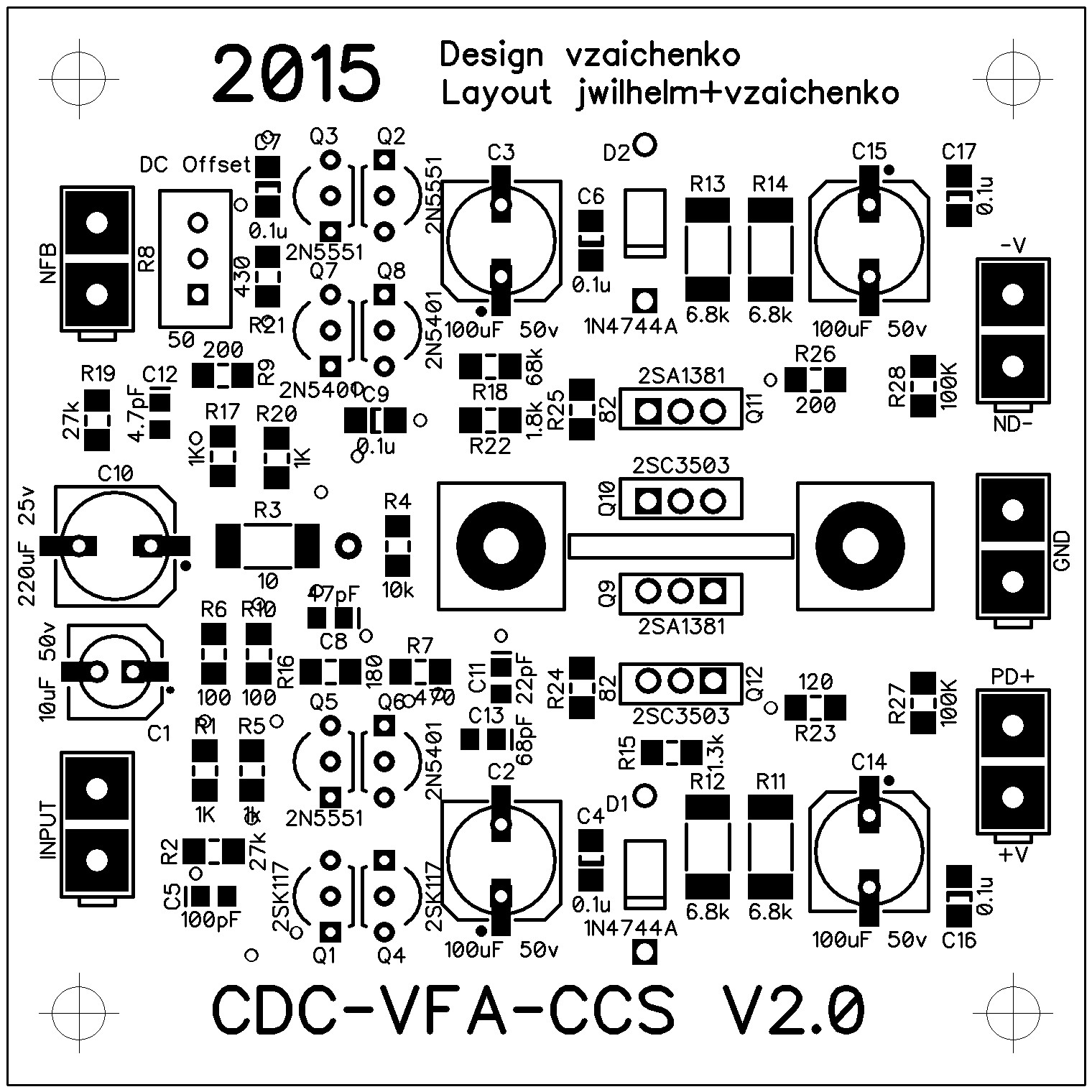

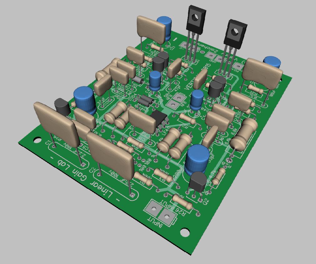

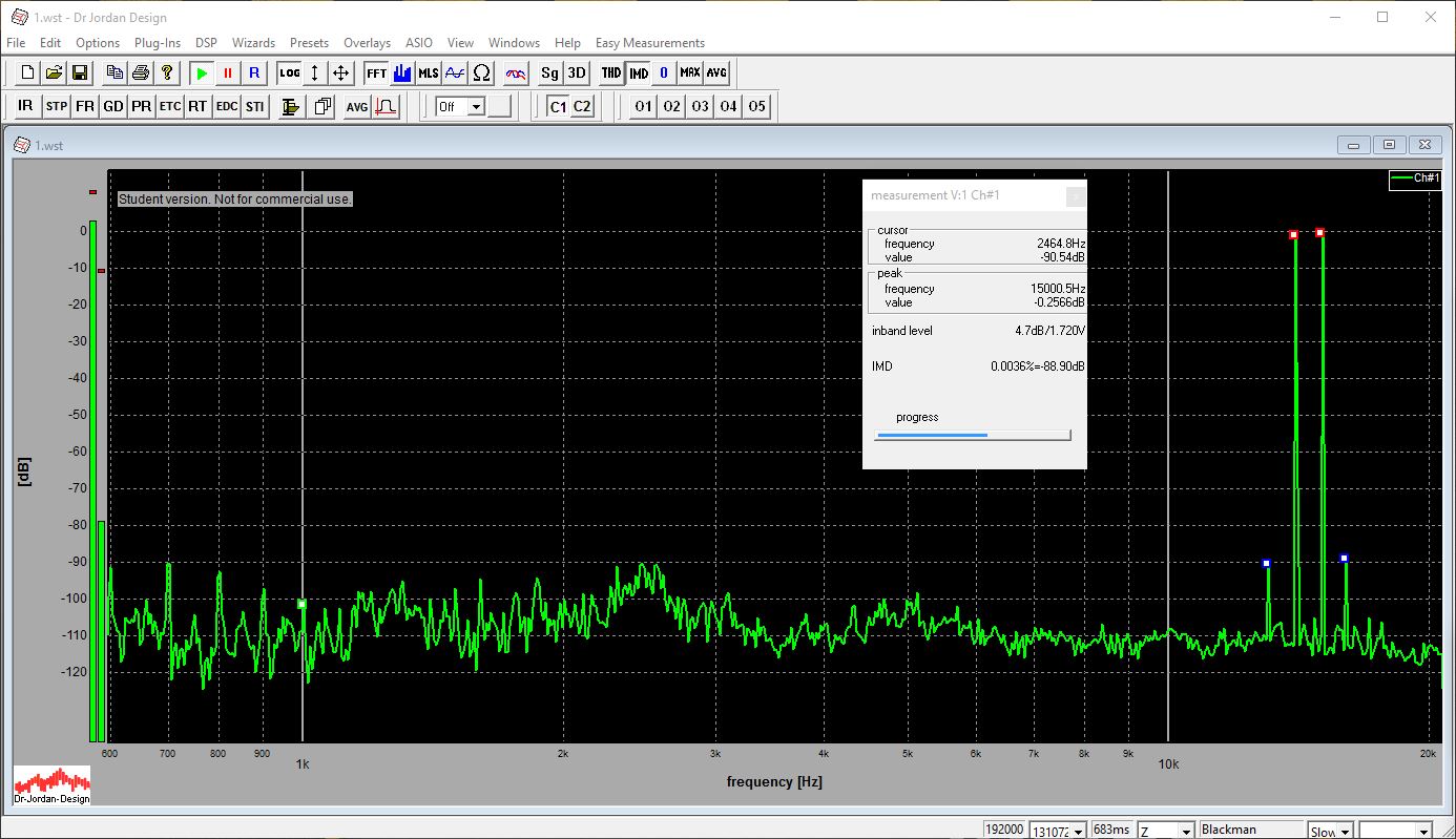

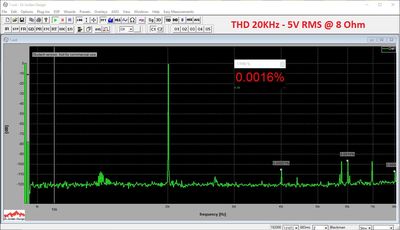

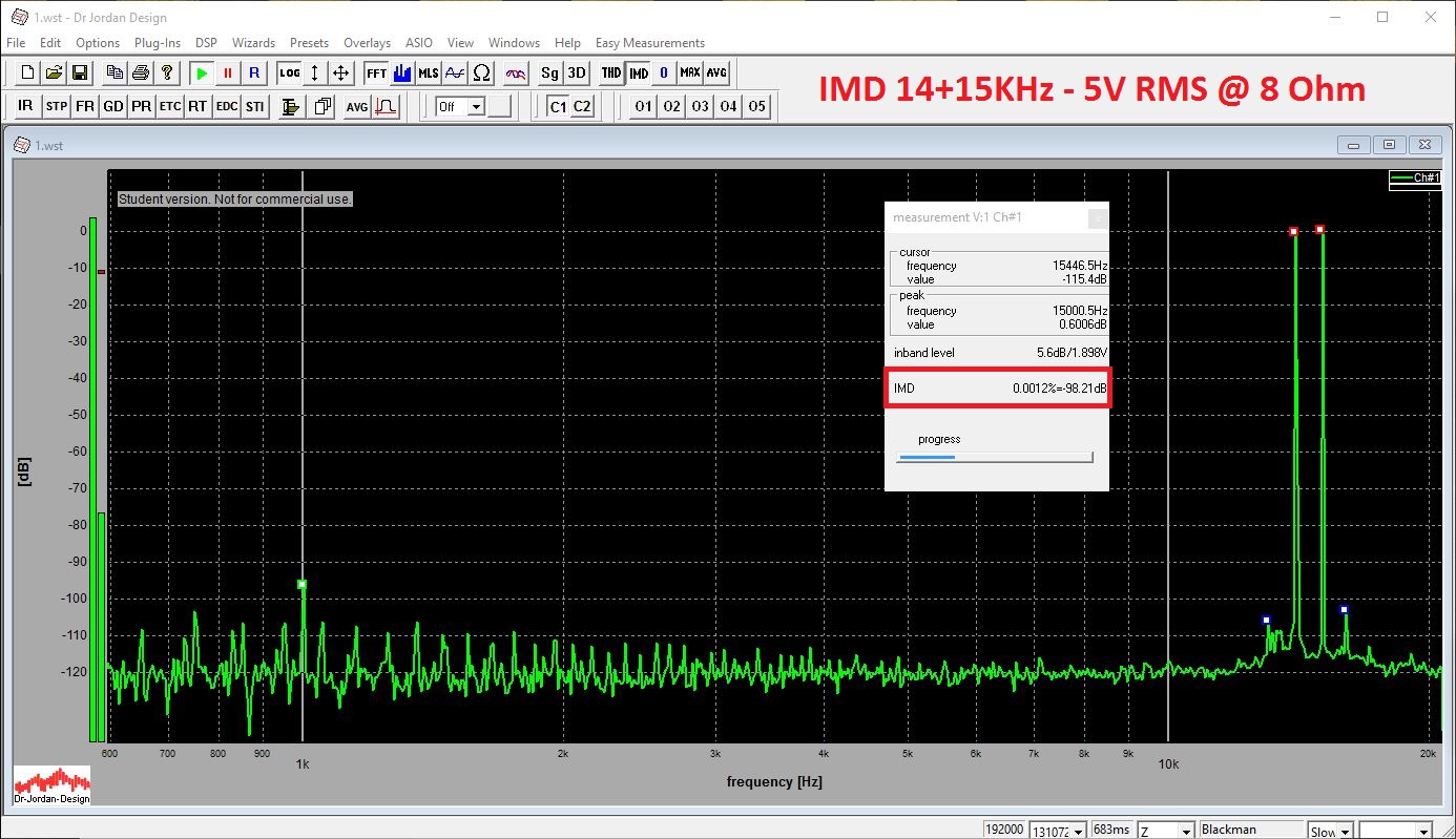

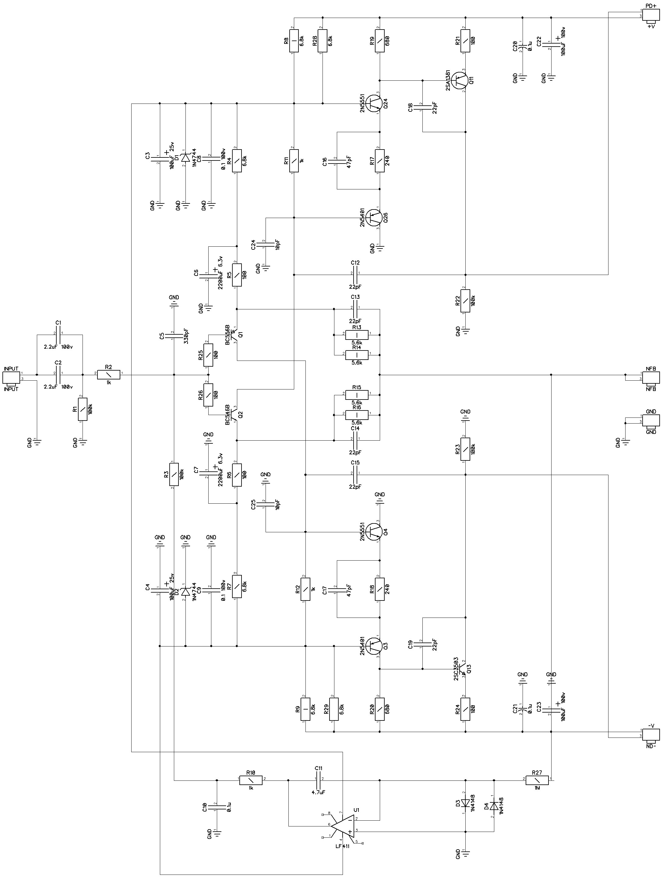

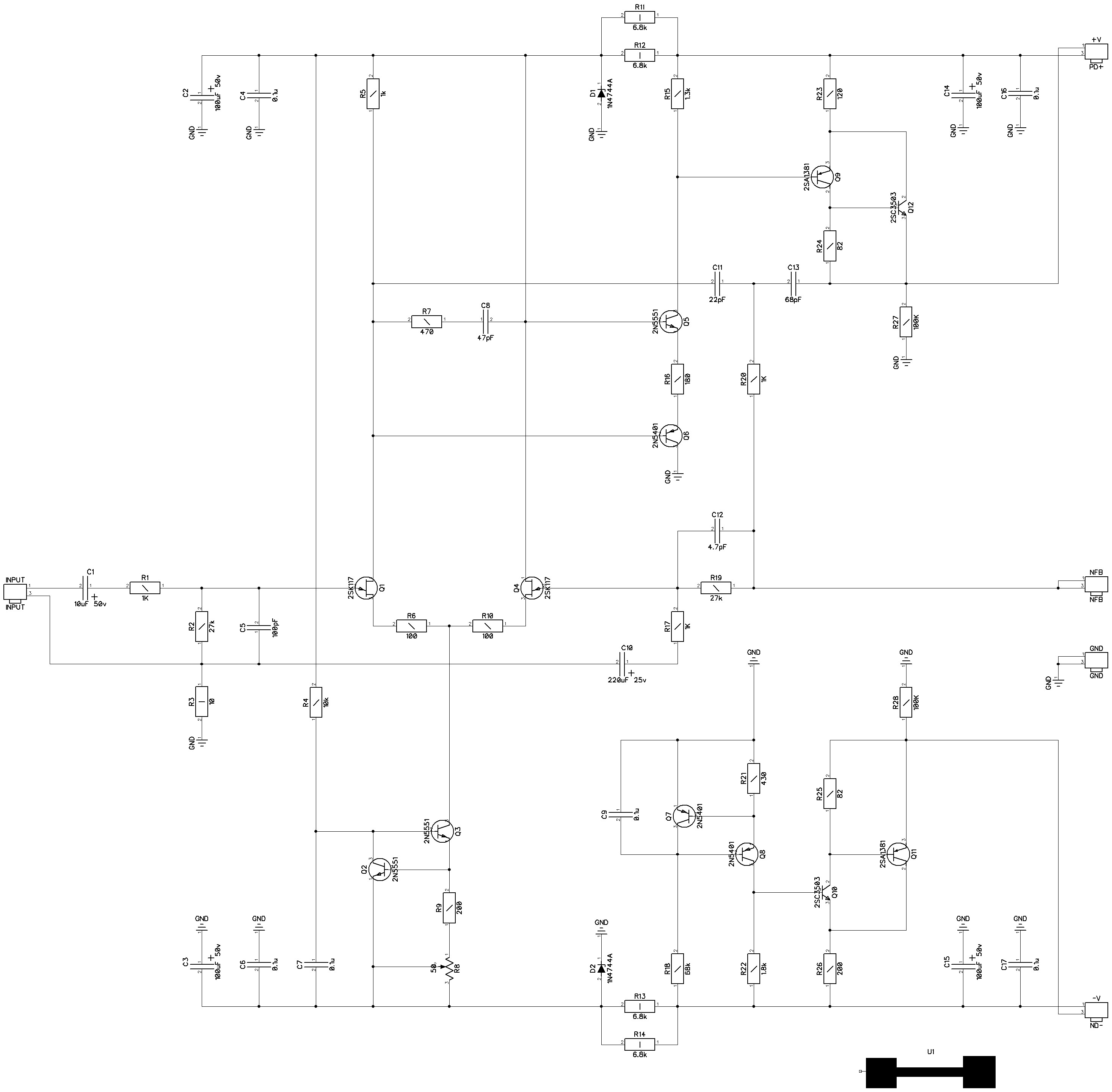

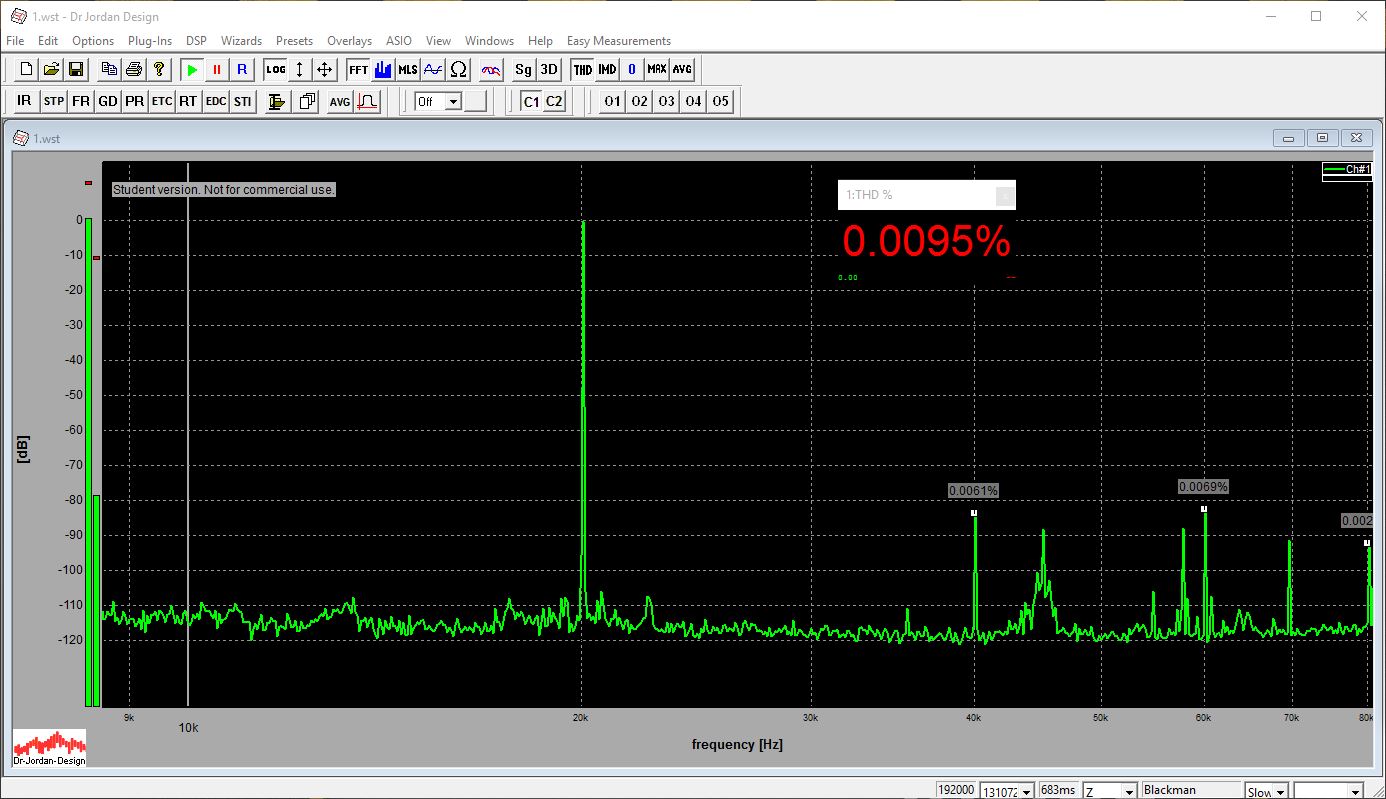

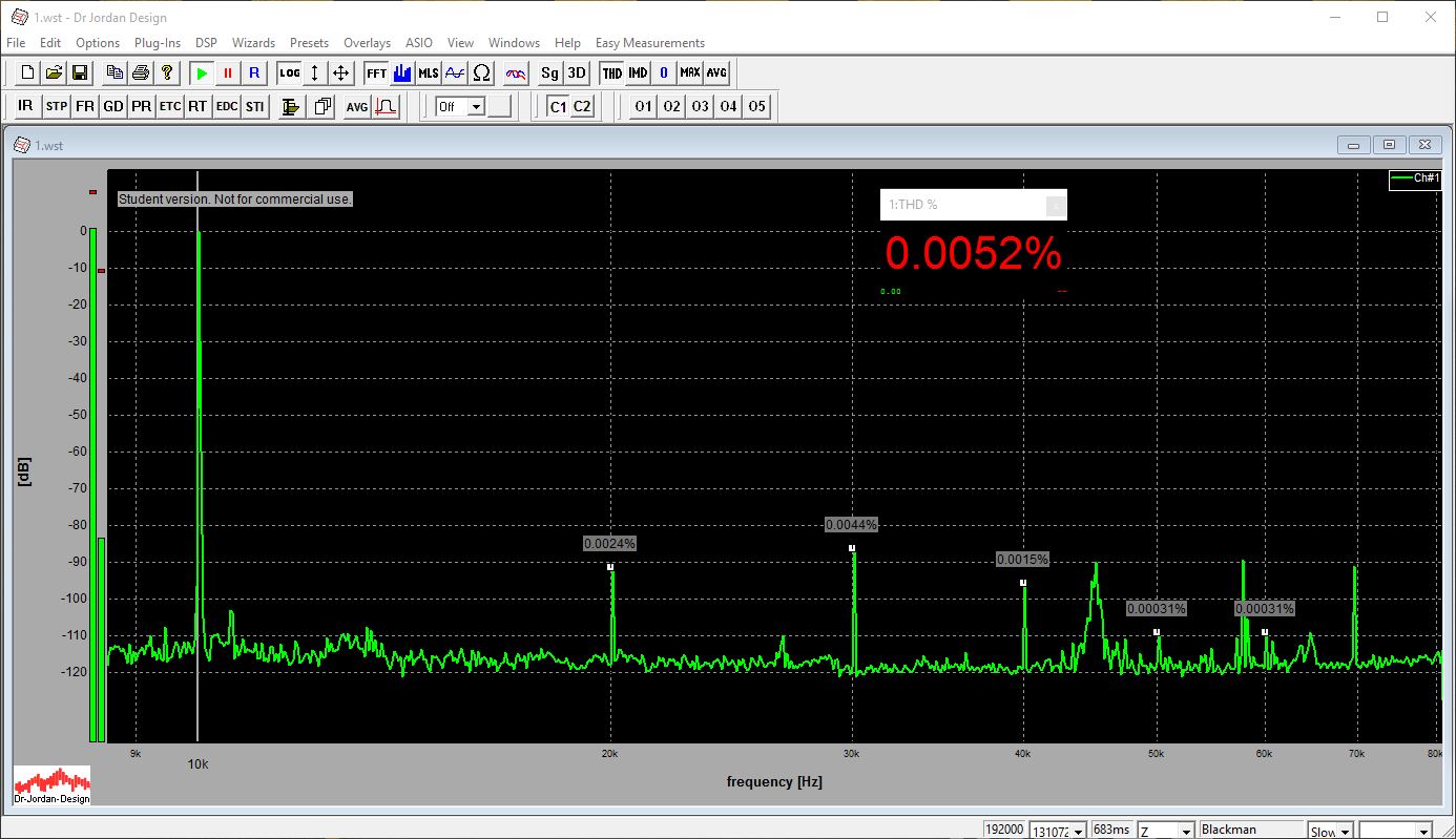

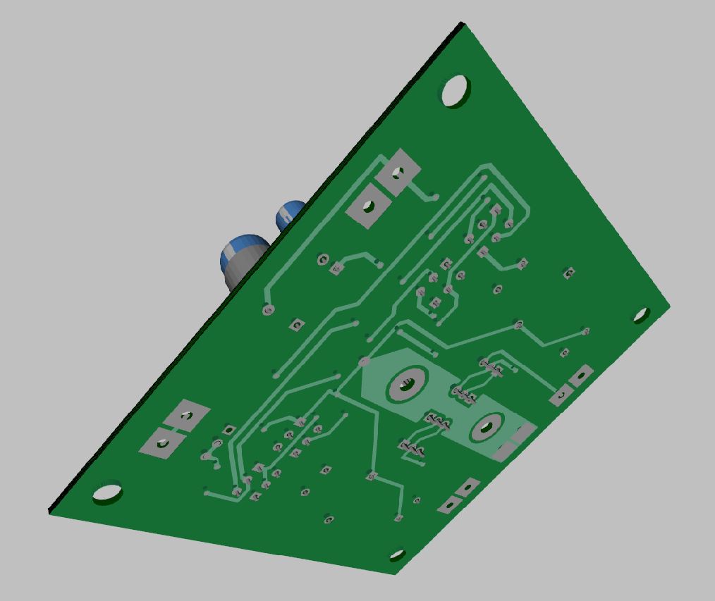

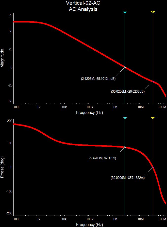

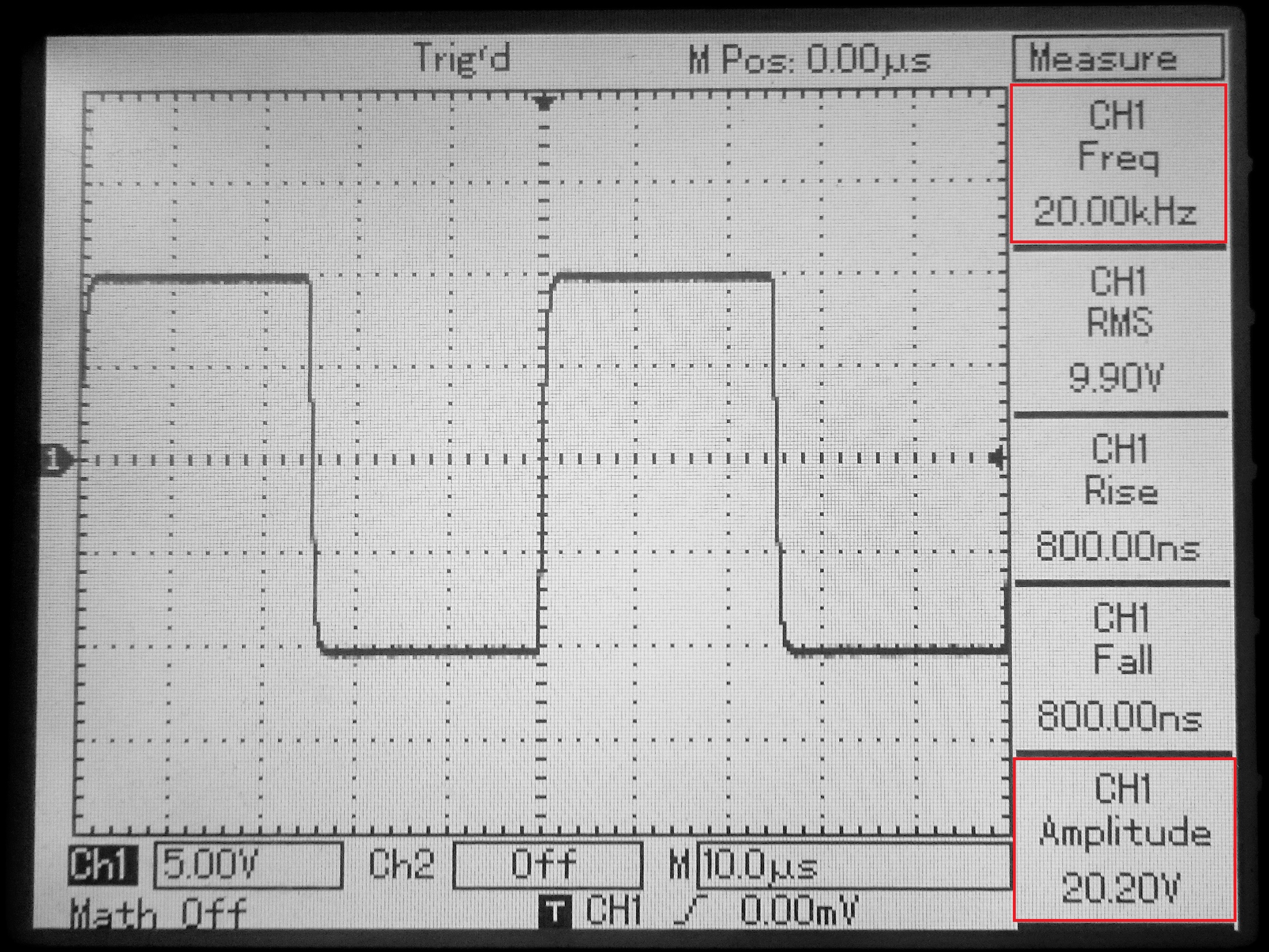

    Идея! Высококачественные фронт-энды (входной каскад + УН), проверенные временем в железе
    Как обещал ранее в >этой< ветке, привожу несколько секций усиления по напряжению, хорошо зарекомендовавших себя в реальных конструкциях.

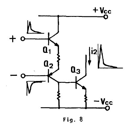

    Первые несколько вариантов основаны на интересной структуре, опубликованной инженерами Sansui в 1978 году (соответствующая работа есть в библиотеке AES) и названной ими Комплиментарный Дифференциальный Каскад - схематично выглядит вот так:
Название:	Complimentary Diff Circuit.JPG
    Такая структура обеспечивает высокую скорость и хорошую фазовую характеристику.
    Кроме того, я покажу гибридную схему с двойным триодом 12AU7 во входном каскаде - малошумящая, с низким уровнем интермодуляционных (и всех других) искажений, отлично звучащую.
    Итак, первый вариант - с ОООС по напряжению (VFA), биполярные транзисторы на входе (весьма малошумящие).
ID:	249750   Нажмите на изображение для увеличения.

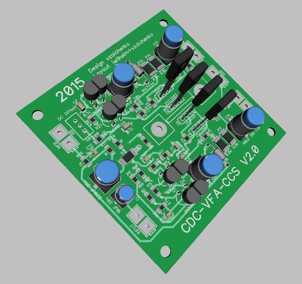

ID:	249751   Нажмите на изображение для увеличения.
ID:	249752   Нажмите на изображение для увеличения.

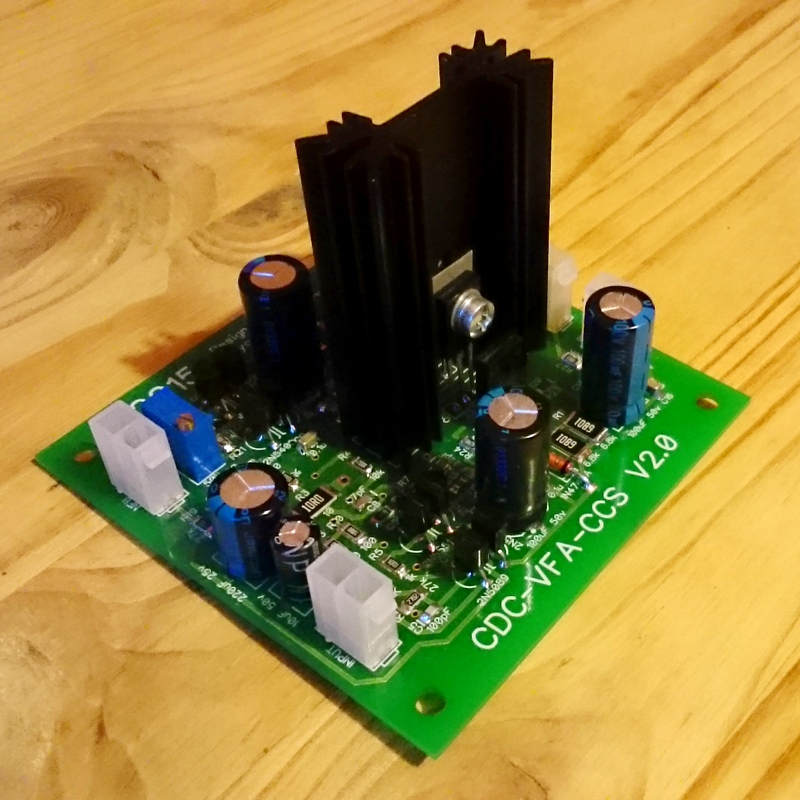

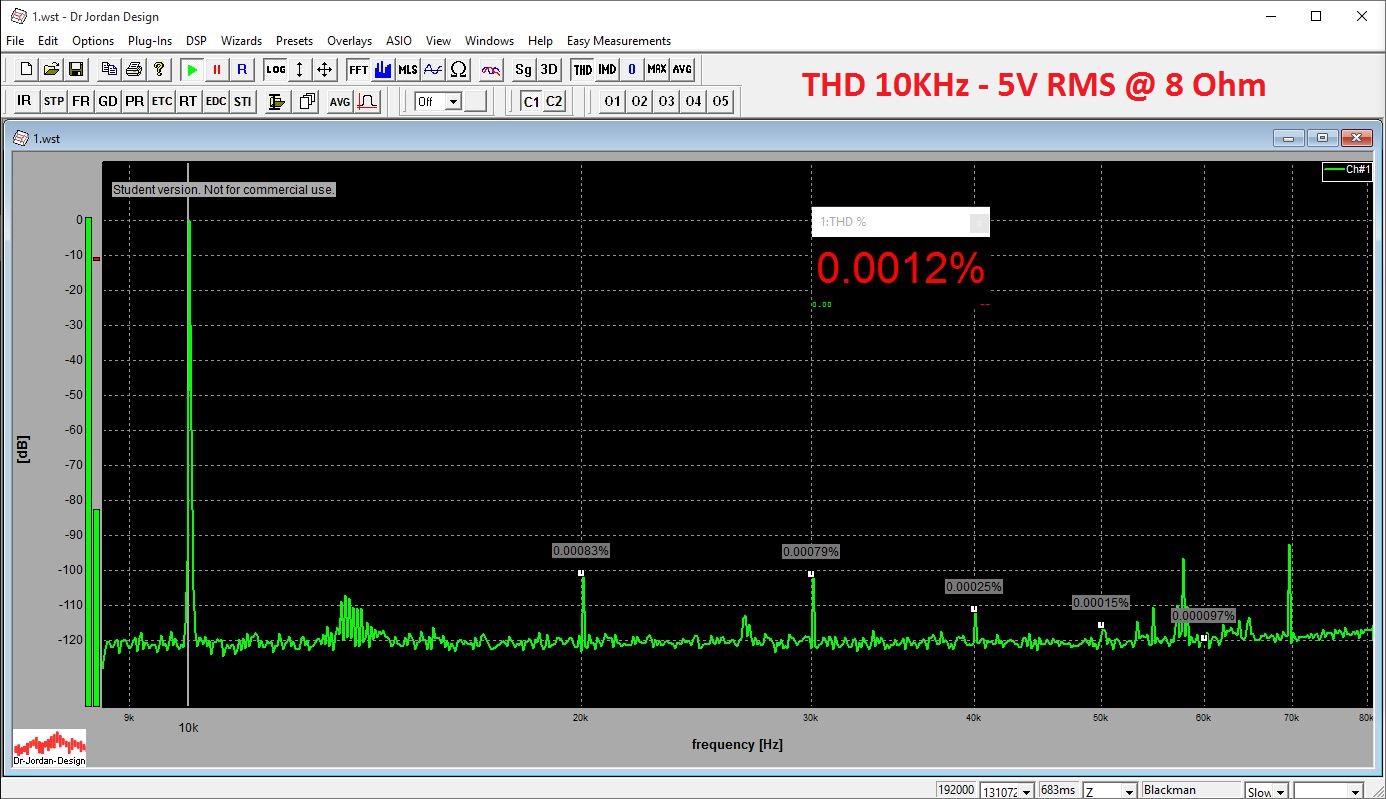

ID:	249755   Нажмите на изображение для увеличения.
ID:	249756   Нажмите на изображение для увеличения.
ID:	249757   Нажмите на изображение для увеличения.

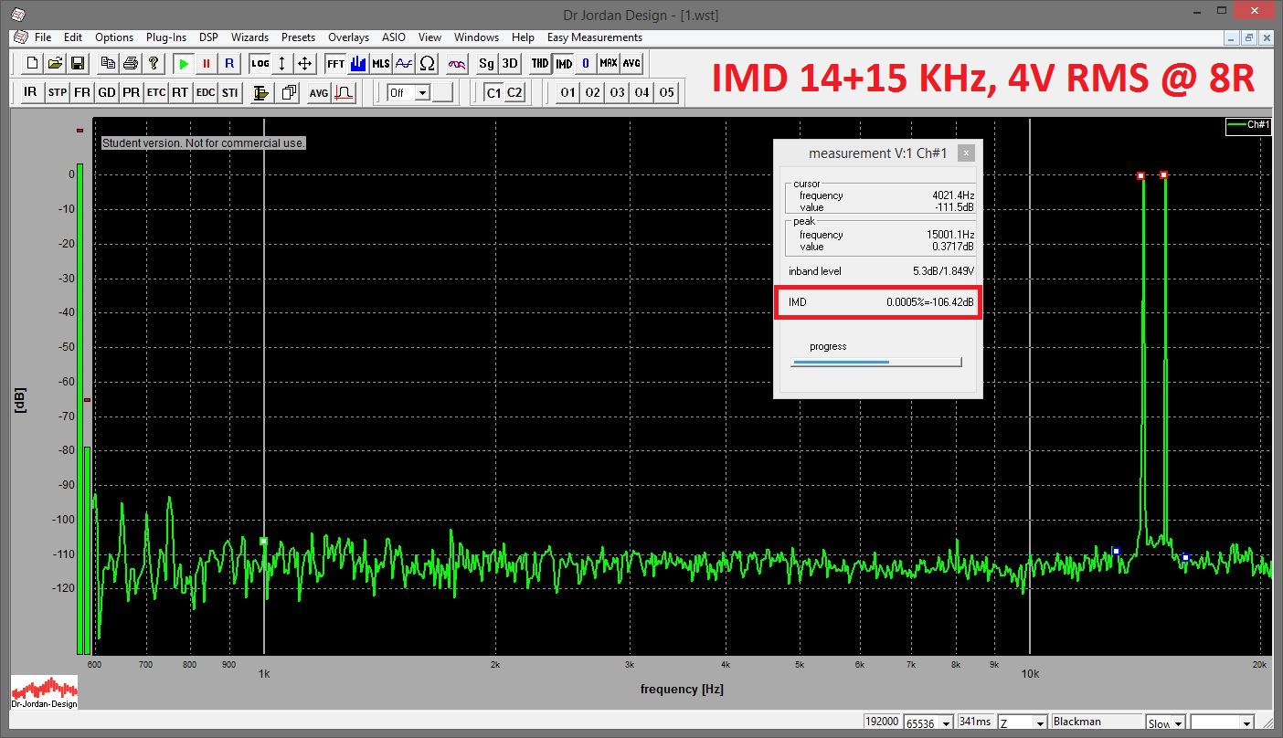

ID:	249759   Нажмите на изображение для увеличения.
ID:	249760   Нажмите на изображение для увеличения.
ID:	249761   Нажмите на изображение для увеличения.

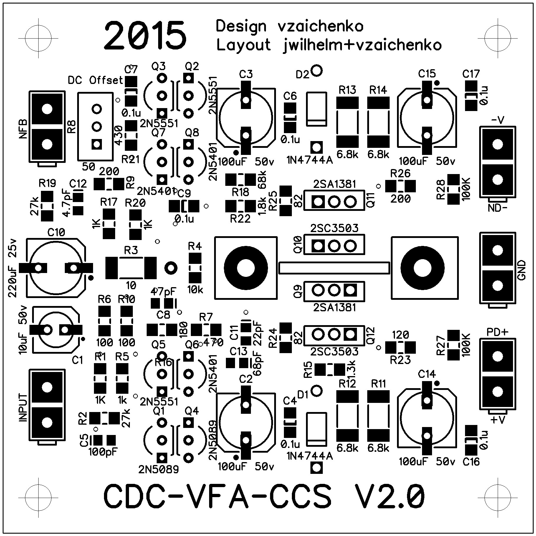

    Следующий вариант - то же самое, но с полевыми транзисторами на входе.

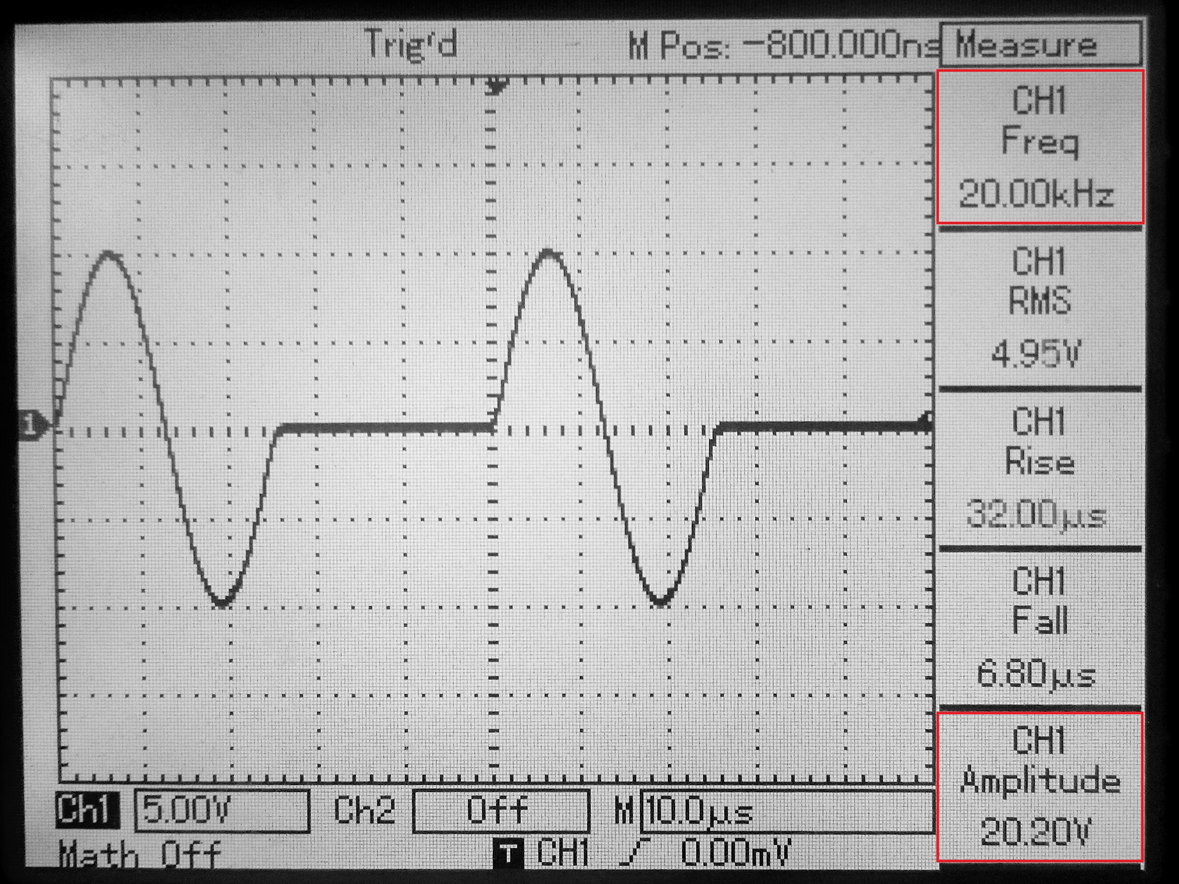

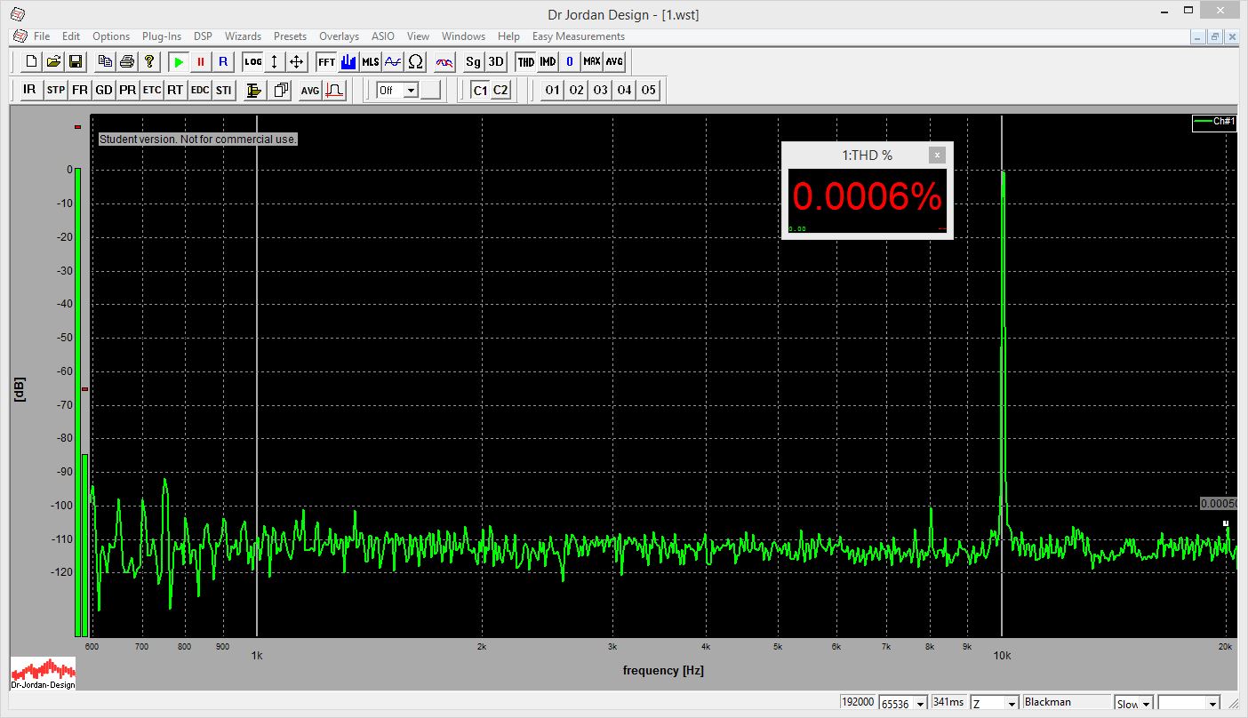

    Теперь - симметричный модуль с токовой ОООС (CFA). Протестирован на "обычных" элементах, SMD версия будет готова чуть позже.
    Все комплиментарные пары подобраны по коэффициенту передачи. Быстрый, качественный фронт-енд.
ID:	249788   Нажмите на изображение для увеличения.
ID:	249789   Нажмите на изображение для увеличения.
ID:	249790   Нажмите на изображение для увеличения.

    20.02.2007
    г.Рязань
    4,444

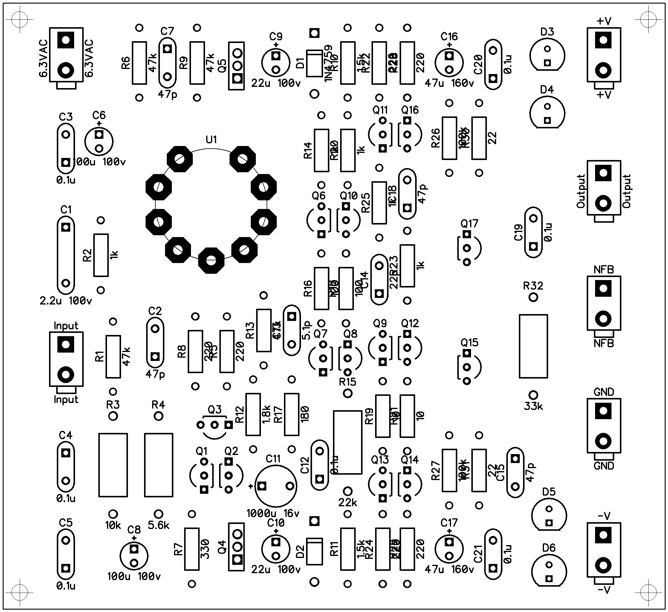

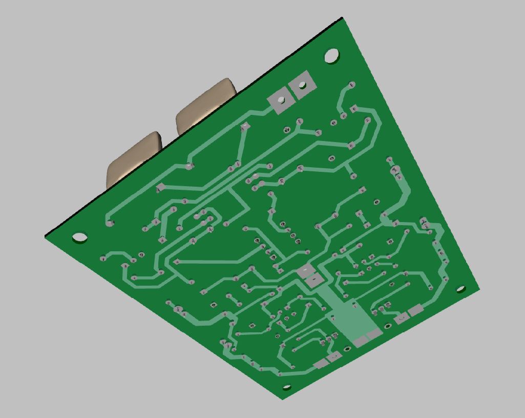

    По умолчанию Re: Высококачественные фронт-энды (входной каскад + УН), проверенные временем в железе
    Автотрассировщик плату рисовал?

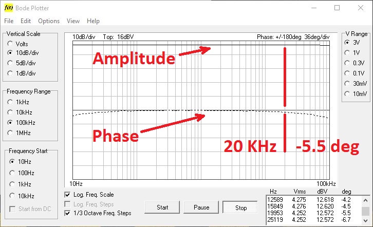

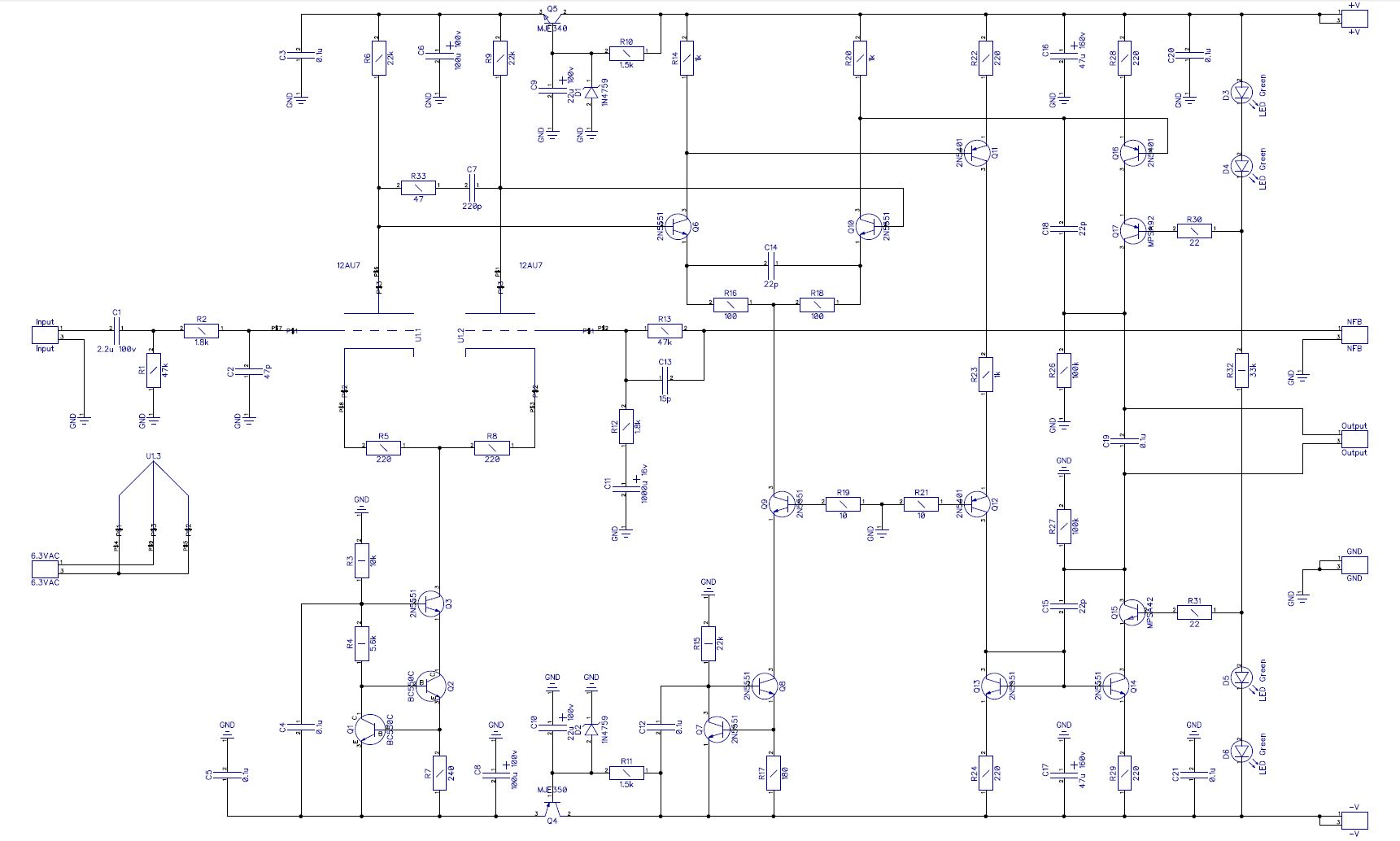

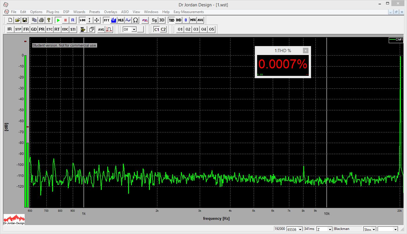

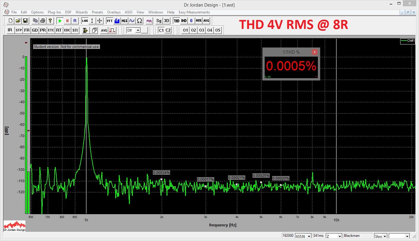

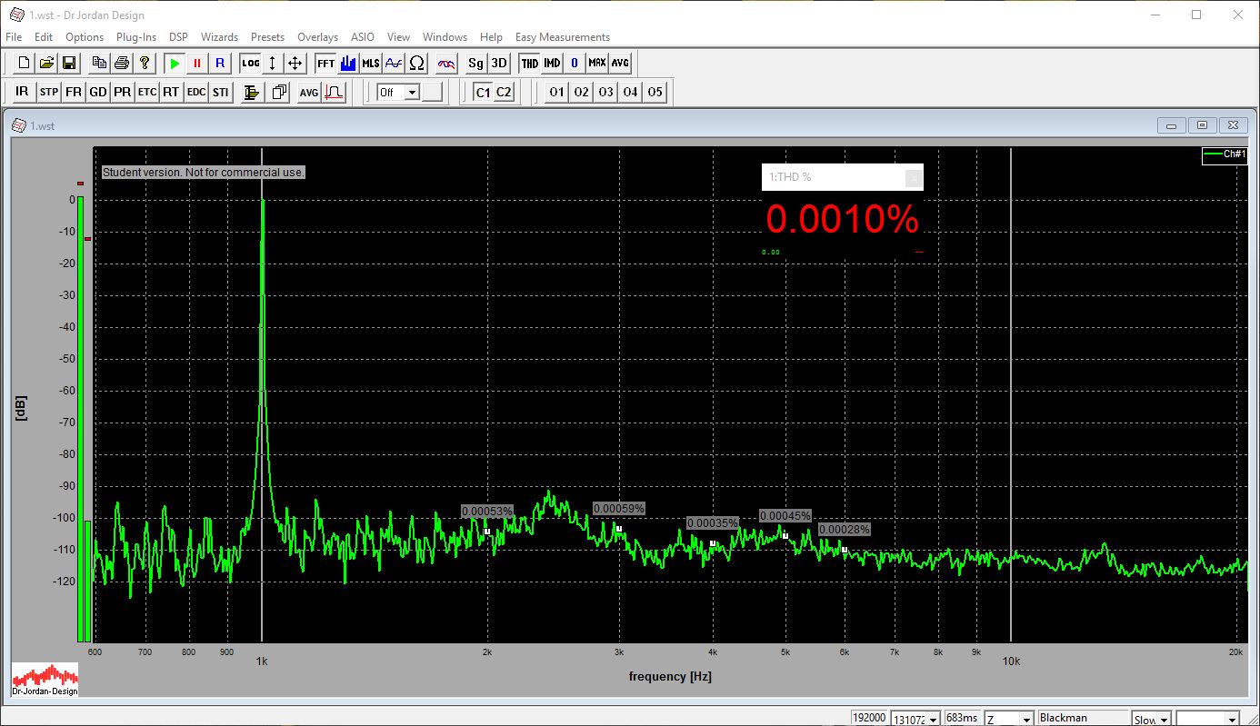

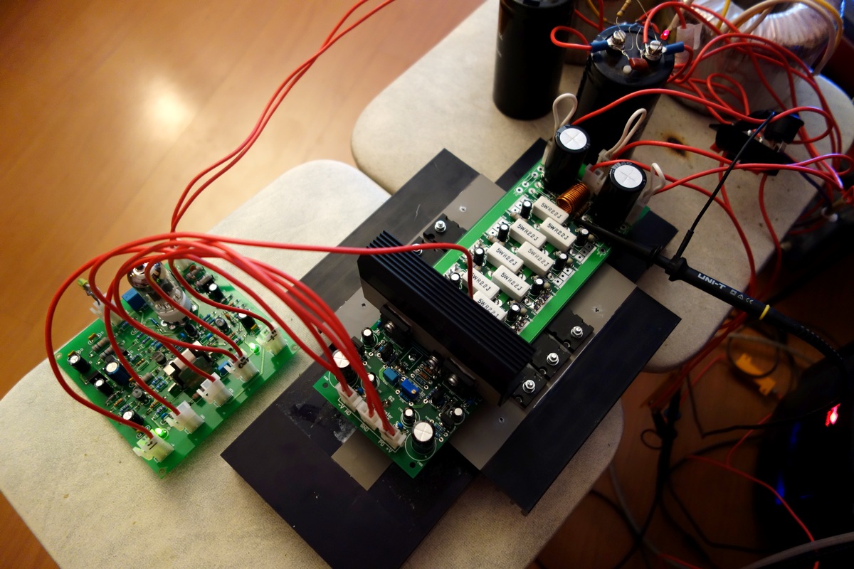

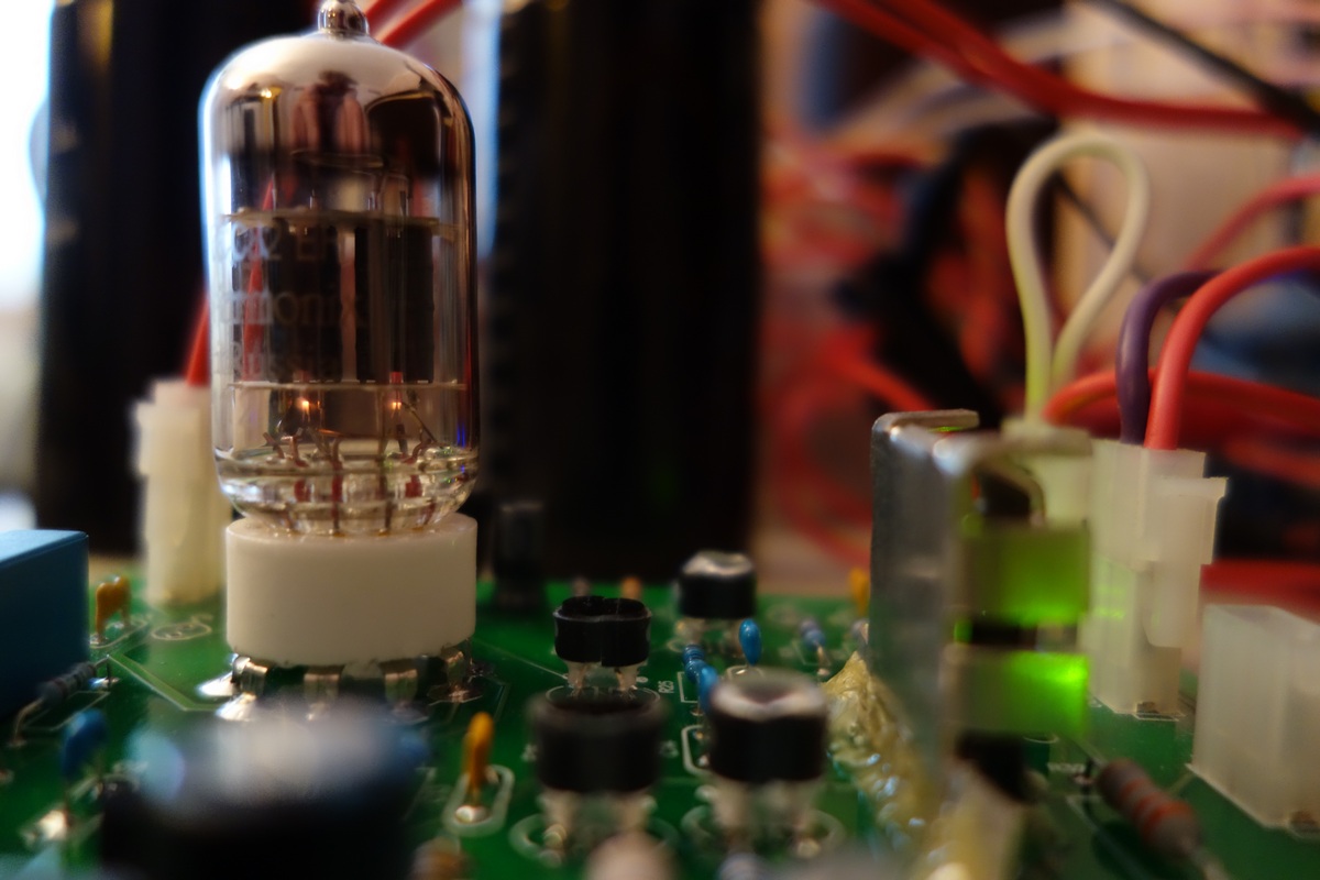

    И наконец, гибридный VFA с лампой на входе. Крайне "прозрачный". Превосходно звучит.
ID:	249804   Нажмите на изображение для увеличения.
ID:	249798   Нажмите на изображение для увеличения.

    07.11.2012
    Да
    572
    Добрый день
    Первым делом в Инверт бы это всё
    шиклаи на выходе УНа в первых вариантах - по моему нздря!
    А платки - да... надо бы подработать
    18.05.2012
    77
    Я вручную расставляю компоненты, вручную прокладываю важные дорожки, потом запускаю авто-трассировщик - он добивает что осталось - и наконец делаю "финишную" корректировку опять же руками.
    ---------- Сообщение добавлено 19.50 ---------- Предыдущее сообщение было 19.47 ----------
    Добрый день
    Шиклаи - кажется на первый взгляд На самом деле - это совсем другая структура, по сути своей близкая к эмиттерному повторителю.
    Позволяет использовать простые выходные каскады - например, Lateral полевики напрямую...
    Насчет подработки платок - милости прошу, если кому интересно - будет всем полезно

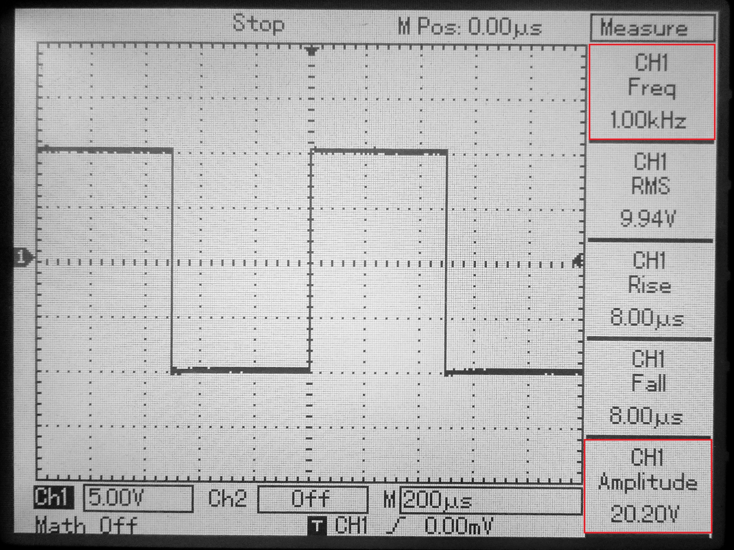

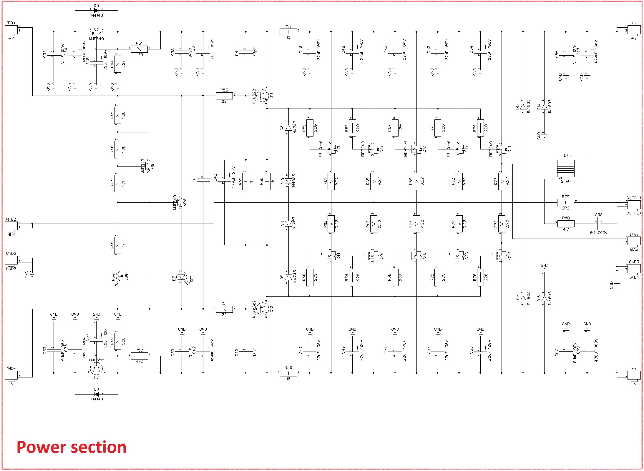

    Еще одно дополнение, все вышеперечисленные модули тестировались и слушались вот с этой выходной секцией (не только с ней, но с ней - обязательно):
    Питание +/-70в, 3-5 пар выходных транзисторов.
    Цитата Сообщение от vzaichenko Посмотреть сообщение
    На самом деле - это совсем другая структура, по сути своей близкая к эмиттерному повторителю. Позволяет использовать простые выходные каскады - например, Lateral полевики напрямую...
    Он же Шиклаи, И на первый и на последний взгляд. Местная ООС то присутствует
    УНом раскачивать латералы зачем? Повторители уже отменили?
    18.05.2012
    77
    А, хорошо, согласен - просто обычно пара Шиклаи используется наоборот, в перевернутом виде
    А латералы с мощного УНа - это же прекрасно )) В нескольких конструкциях так делал (2 пары K1058/J162).
    Завсегдатай Аватар для SAPR
    01.12.2009
    Геленджик - СПб
    3,943
    очень даже хорошо (Именно УНом)
    20.02.2007
    г.Рязань
    4,444
    А зачем тогда автотрассировщик, если потом корректировать руками. Лучше уж сразу руками. Прямыми. ( Я почему переживаю - невооруженным взглядом видна неоптимальная трассировка и компоновка. Но если хорошо работает, то и ладно. Пусть работает.)
    18.05.2012
    77
    Согласен, неоптимальностей в разводке хватает Но работает прекрасно
    Напряжения анодные (да и токи, похоже) маловаты будут...

    Разогнутый дифф - зло!
    Применять только в симметричном варианте.
    ---------- Сообщение добавлено 11.11 ---------- Предыдущее сообщение было 11.06 ----------
    Попытка использовать разогнутый дифф https://forum.vegalab.ru/showthread.php?t=47076 привела к необходимости включить разные резики в плечи первого ДК, чтобы не разбалансировать оный.

    разные скорости нарастания туда и обратно
    Лишь бы минимальная скорость​ была не меньше, чем у первого ДК
    18.05.2012
    77
    Четные гармоники генерит, разные скорости нарастания туда и обратно
    Но мы же видим на экране при живом замере, что скорости нарастания достаточно высокие и достаточно одинаковые... и четные гармоники очень низкие и профиль хороший - 2-я еще хоть как-то заметна, 4-я совсем еле-еле, а дальше вообще ничего нет.
    ---------- Сообщение добавлено 12.22 ---------- Предыдущее сообщение было 11.55 ----------
    Маловаты для чего? Чтобы получить еще более низкий уровень искажений, чем там есть сейчас? А зачем?
    При разомкнутой петле ОООС, при амплитуде выходного сигнала 80в (примерно 100W на 8 ом), коэффициент гармоник не превышает 0.2% во всем диапазоне звуковых частот.
    Соответственно, при замкнутой петле - результаты измерений видны на картинках. Результаты прослушивания подтверждают высочайшую "прозрачность", "воздушность" и натуральность.
    Именно 12AU7 наилучшим образом подходит для такого "трюка". На анодах 30-32в, токи покоя - по 1.4мА в плече. При напряжениях на анодах менее 28в уровень искажений резко возрастает.
    Соотношение сигнал/шум близко к -120дб при коэффициенте усиления 29дб.
    Это реально хорошо работает
