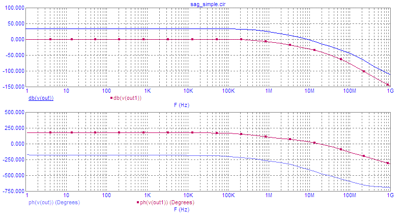

    Здесь https://forum.vegalab.ru/showthread.php?t=33565 предложена идея: строить 2ой каскад УН по схеме ОК-ОБ на комплементарных транзисторах. Такой каскад отличается низкими искажениями и широкой полосой.
    В новой схеме токи покоя и коэфф-ты усиления каскадов соответствуют оригиналу.
    Слева - моя схема, справа - Сагиттариуса.
    Фишки моей: каскады развязаны по питанию, сбалансированы, баланс каскадов не зависит друг от друга, УН не чувствителен к шумам источников питания
    Коррекцию добавить по необходимости, RC-цепочки, минимизирующие колебания мощности транзисторов ДК - по вкусу.

    Неработоспособна.
    Объясни это моему симулятору
    Так как она нарисована - неработоспособна, транзисторы входных ДК закрыты.

    Цитата Сообщение от G.S.S. Посмотреть сообщение
    Вполне себе играет (если абстрагироваться от формы представления ИТ)
    А как обеспечивается рабочая точка входных транзисторов?
    Модель ИТ в симуляторе допускает такое включение.
    Ну, ХЗ. Тогда по сути этот источник должен иметь подтяжку к шине питания.
    Не понятно назначение С1, С2. Лишние.
    Наоборот! именно они дают ОК-ОБ в обеих каскадах, а вот без них, как правильно сказал ОлегЮрич, будет 2 ОЭ - падает частока и усиление
    Добавлено через 1 минуту
    Не стабилитроны - чтобы с изменением режима 1ого ДК 2ой оставался сбалансированным
    Ну если стоит задача сохранить "идеологическую невинность", то да. Просто у меня подобная схема играла лет 10, неплохо, надо сказать, играла пока дружбан не попалил один канал.
    Да нет! Просто в модели - это активный элемент со своим источником питания, не ограничитель тока на активном элементе. Поэтому если посмотреть в симуляторе - все режимы ОК. Кстати поэтому направление стрелки тоже парадоксальное.

    У меня работает с дифкаскадом: базы ОБ УНа запитаны от стабилитронов, эмиттерных резиков ОБ не содержит, они там не нужны - сопротивление общего резика дифкаскада в сотню раз больше сопротивления эмиттера ОБ. Поэтому я и сказал, что с точки зрения исполнения входных цепей реализация не единственная: по сути, предлагается модифицированная схема выходного каскада УН, об коей говорилось ещё год назад при разборе схемы Никитина с дифкаскадом на ПТ(ОС)-БТ(ОБ).
    Принцип Виндерхольда-Сухова-Агеева-меня .
    25.10.2007
    1,645
    По умолчанию Re: УН по мотивам Сагиттариуса
    Кстати, а сколько симулятор насчитал петлевого усиления? Или см. напряжение на И-входе в И-включении при заданном выходном.
