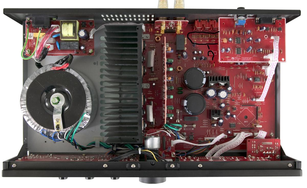

    Здравствуйте, уважаемые форумчане. Имеется усилитель tangent amp 200, так вот, открыв его , я обнаружил там кучу керамических конденсаторов (желтые лепешки, с матовым покрытием) причем они стоят на плате сразу же после входов для источника звука. И вообще их на плате очень много, даже на выходных клеммах для Ас они имеются. Если их все заменить на пленку, будет ли хоть какое нибудь улучшение звука ? Извиняюсь, что не приложил схему, так как нигде ее не могу найти.

    Вот даже рисуночек нашел =)))
    13,070
    По умолчанию Re: керамические конденсаторы в усилителе
    boomkaa, делай с ним что хочешь...
    Конденсаторы SAMXON меня умилили
    Блин, это бюджетная вещь, даже очень вумный конструктор, связанный по рукам и ногам сметой, не может создать хорошую вещь из таких деталей.
    Там надо менять или всё - или лучше ничего

    boomkaa,
    Керамика там, скорее всего, по питанию напихана и в качестве фильтров от самовозбуда, а как разделительные - электролиты стоят, да еще и не по одному, в цепи прохождения сигнала.

    Там с краю сам усилитель. Корпус, радиатор, транс. Все остальное "вунитазЪ"! Если, конечно, хочется звука. Твикать ЭТО - бессмысленно!
    много где видел такие, они стоят паралельно входам, тоесть со входа на землю, обычно 56пик и резистор паралельно на 2.7мОм, тоже сомневаюсь что ни главное зло, но теоретическое влияние их на сигнал мне тоже интересно...

    Нада поподробней будет рассмотреть, как эти кондеры подключены, разбирать его муторно =( Кстати никто не подскажет где можно поискать схему на сие чудо ? В "нете" долго искал, так ничего и не нашел =((
    да я же написал как они включены/ этотипичный вариант.

    Т.е. я так понимаю, что они не особо на звук влияют, значит нужно менять электролиты в сигнальных цепях, думаю там больше ничего интересного не выйдет.

    boomkaa, вообще ничего менять не надо. Сейчас там есть какой-никакой но сбалансированный производителем звук - иначе бы это никогда в серию не пошло. Влезешь, перепаяешь - вообще неизвестно что получится. Особенно это касается разделительных электролитов. В бюджетных аппаратах они играют роль "гармонизаторов" - убери их, замени на пленку, сразу станет слышно всю гадость, слушать музыку будет невозможно. Вероятность реально улучшить звук тупыми заменами элементов = 0.1%.

    Вы правда думаете, что на массовом производстве производят балансировку звука?
    В большинстве случаев у них это как-то получается, видимо стихийно.
    Аудиоманьяк прав - сменишь на пленку - ан нос вытащил, а хвост увяз.
    Чтобы реально сделать хорошо апгрейд, оч. много работы надо сделать, иметь под рукой много качественных деталей, приборы, контрольный тракт и т.д.
    Иначе - будут изменения, но не любое изменение есть улучшение.

    ИГВИН, зачем ставят паралельно входу кондер и резистор на заводе? может это лишний гармонизатор всетаки? с чем борятся?
    или это чтоб кабель влиял/ не влиял {нерправильное зачеркнуть }
