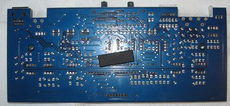

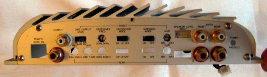

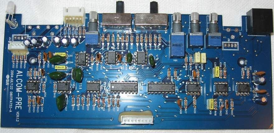

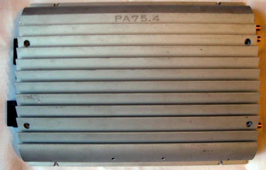

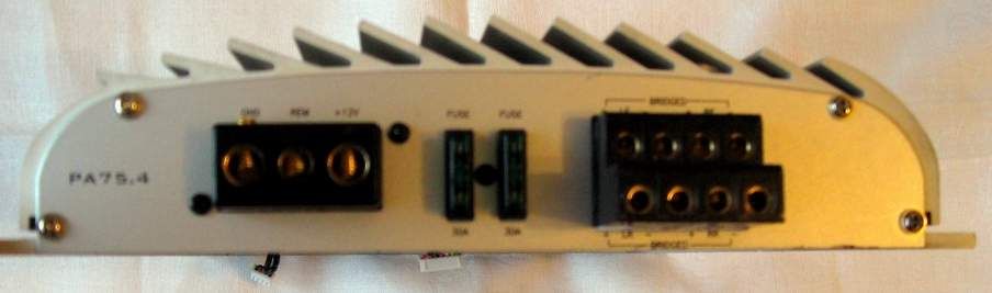

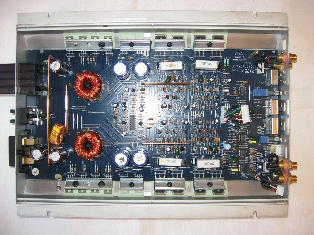

    Доброго времени суток.
    Так как усилитель авто создал тему здесь, но тематика касается темы и не авто усилителя,
    по возможности если это не нарушает правил форума перенесите тему в "усилители".
    на корпусе усилителя найдены остатки наклейки с логотипом фирмы ART SOUND

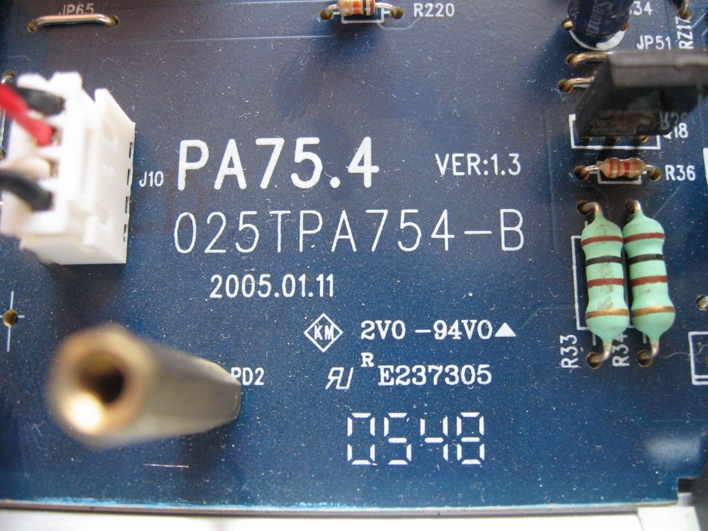

    Достался мне авто усилитель PA75.4, я не смог найти какой он фирмы и схему на него, если кто знает что это за усилитель просьба поделится схемкой.

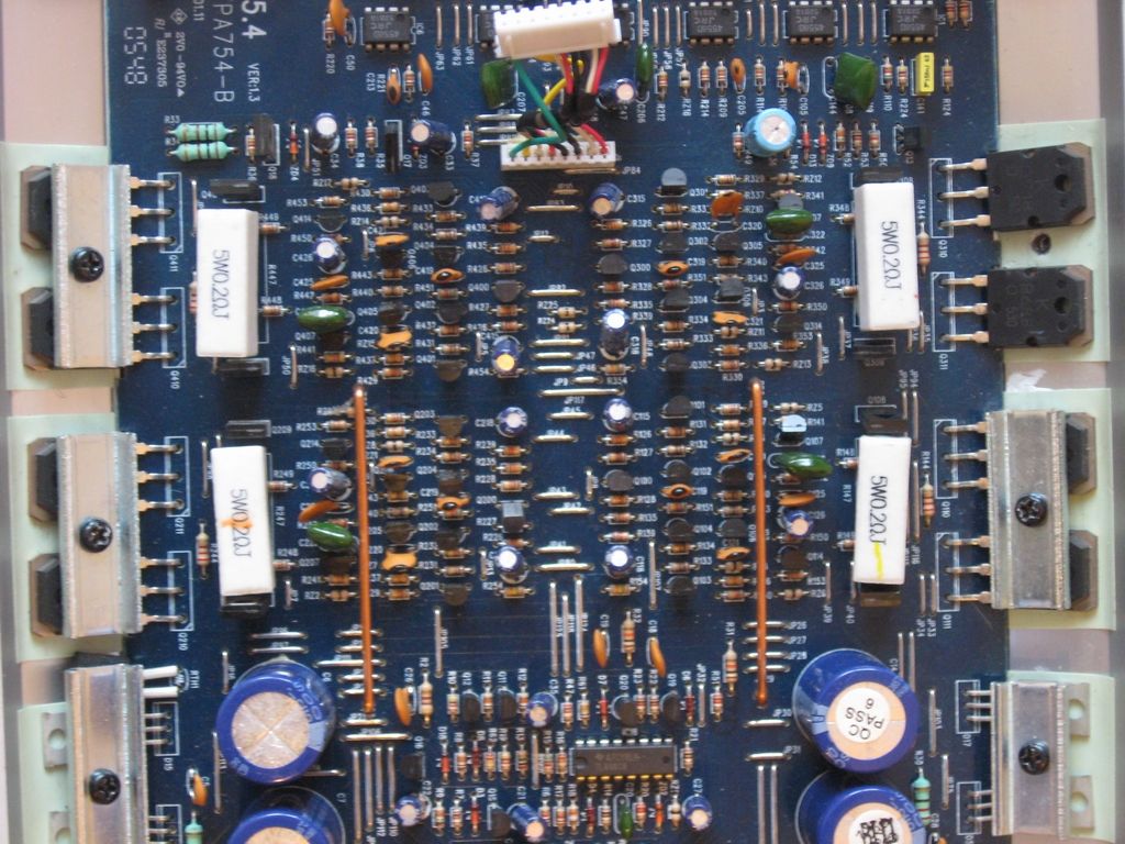

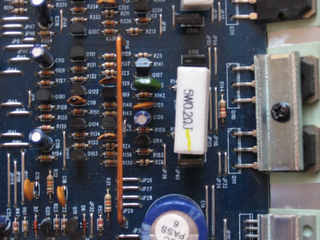

    Также сразу возникла мысль его доработать так-как есть место куда поместить более мощные импульсные трансформаторы,
    Прошу помочь с изучением направлений, и способов модернизации данного унч.
    Цель модернизации более высокая выходная мощность и качество звука (максимальна возможная для данной конструкции)

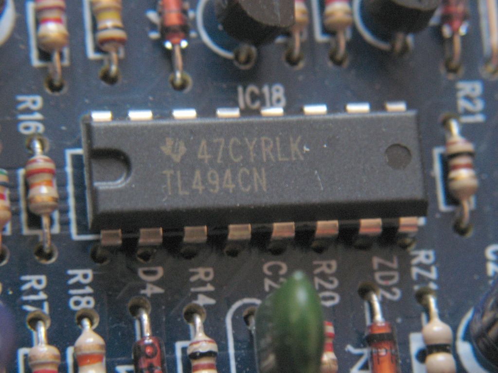

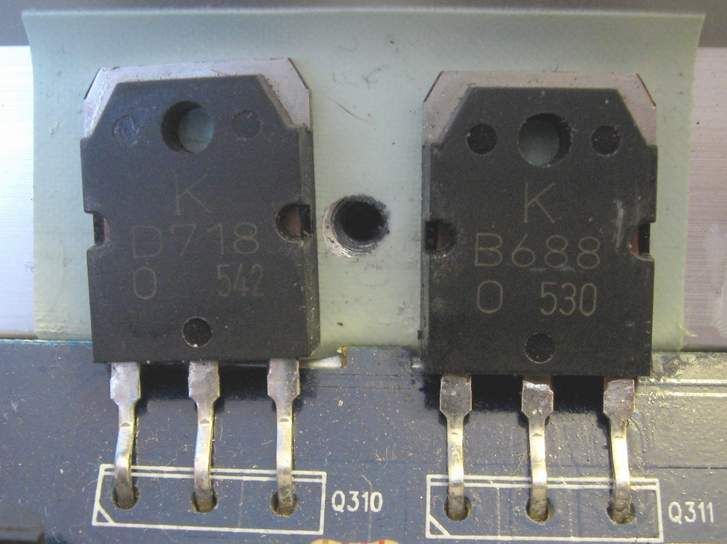

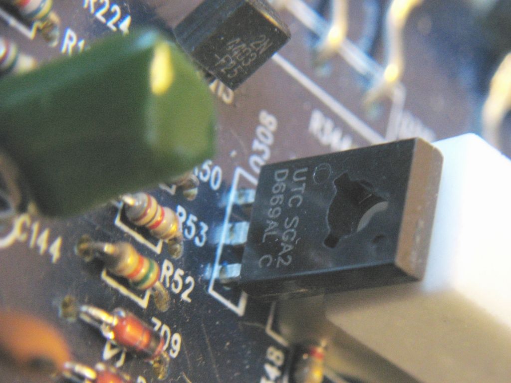

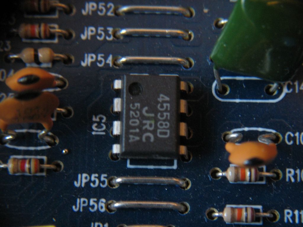

    Выходные транзисторы D718,B688 в раскачке выходных транзисторов стоят UTC SFA1 B649AL,UTC SGA2 D669AL.
    Всё остальное mps a06 535,mps a56 531. А на входе стоит C945P.
    Диоды в преобразователе UF1602CT,MUR1620CTA, транзисторы IRFZ46N.
    Как я сам понял в усилителе отсутствуют цепи термокопирования тока покоя, критично ли это?
    Усилитель не включал, ничего не мерил, если надо пишите замерю всё что смогу.
    И ещё раз, очень бы схемку хотелось.

    11.04.2009
    ДВР
    4,276
    По умолчанию Re: Авто Усилитель Pa75.4
    К бабке Епидздрохии ходить не надо - это очередной авто-"ланзар". Увеличивать мощность не имеет смысла - радиатор не потянет. Трансики можно перемотать(если есть на чём и чем), ключики поставить с меньшим Rdc(если обвязка ШИМ-а сможет дёргать бОльшую емкость гейтов ключей), сделать другой дроссель в первичке и добавить там батарейку из Low-ESR конденсаторов, можно увеличить емкость электролитов во вторичке. Эти меры позволят уменьшить просадки по питанию и немного поднять кпд устройства в целом. На оболденное качество можно не расчитывать - все подобные усилители работают в В-классе. Раз уж возникли мысли и вопросы, озвученные в старт-топе, то на большее лучше не расчитывать(и не замахиваться).
    Всё сугубо ИМХО(но не на пустом месте )
    Думай. Думай всегда…
    Особо не на что не рассчитываю, только вот мощя в 35 ват канал 8Ом (или около того) ну ваще не радует.
    Как раз и была мысль перемотать трансы на большую мощность, но вот вопрос, не поменять ли выходные транзюки, и не повысить ли напряжение ?
    С радиатором тоже вопрос решаем установкой крышки не штатной из железки а из листа алюминия с ребрами через термопасту (если возникнет необходимость даже с кулером.)
    в гонке за каждый ват !!!!!
    • Тип файла: pdf KTB688.pdf (285.7 Кб, Просмотров: 360)
    • Тип файла: pdf KTD718.pdf (278.8 Кб, Просмотров: 289)

    ShamanMaster, очеь смахивает на ArtSound http://www.avtozvuk.com/az/Az_0405/htm/072-085arts.htm

    Усилитель модернизировал по схеме AlexT в магнитоле.ру(найдите тему). Менял транзисторы(все на современные) и подбирал их в пары.Пересчитывал все резисторы под новые транзисторы и менял параметры обратной связи. Со входа убирал ненужные каскады и ставил ламповый пред от AlexT.Звучит очень достойно. Естественно плату кромсал и дублировал силовые цепи.В блоке питания те же советы ,что и предложили выше. Звучит для автоусилителя .Да и конденсаторы на ничихоны ставил. Уложился в 5 к.руб.

    Схема та же. Усилитель в авто. Всё дело в элементной базе и расчёте параметров оконечника. Вход на микрах убираем и меняем на ламповик(для гурманов). Ну можно заменить микры на ОРА2134,звук для авто нормальный. Все кроется в мелочах.Усь слушал и дома ,очень прилично звучит даже для домашки.

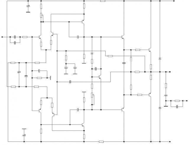

    787
    IVX,не всех на форуме пускают фотки смотреть.Потерпим.
    ShamanMaster,на форуме не всё в лоб ищется. По усилителю надо схему Вам показать. Нажмите на изображение для увеличения.
    А дальше выбираете транзисторы ,которые у Вас есть считает режимы и получаете то ,что хотите.Изменение по режимам зависит от того ,что хотите получить. У меня связка 2SC1815,2SA1015 -диффкаскады,далее 2SA970,2SC2240,2SC5200,2SA1943.Емкости Muze. Относительно питания я не очень заморачивался,поскольку мощности мне достаточно при +-30вольт.Только витки вторички увеличил.Соответственно емкости на выходе и входе поменял и поставил на большее рабочее напряжение.Кстати коррекцию пересчитал.Подбирал емкости.Кропотливо и приятно.
    Ну и очень важно(плата) - продублировал силовые шины,отрезал длинные шины и пустил проводами до разьемов.
    Ну ,а по звуку мне сложно сказать. Я делал поэтапно и постоянно сравнивал стандартный канал с модифицированным. Увеличение емкости питания и повышение напряжения - изменились НЧ. Замена транзисторов -звук стали более упругим и четким. А вот коррекция всех цепей почти ничего не дала пока я не пустил сигнал в обход предварительных усилителей на микрах. Как только отрезал вход - звук появился прозрачный и легкий.Всё это конечно условно и не сравнивался с другими усилителями в прямом сравнении. Связка у меня RNS510 + усь + динамики Audax. Ламповый пред меняет звук только при домашке от цифрового источника(мне так показалось) в авто ,думаю это излишне. Кстати замена на ОРА2134 (моё мнение) нужна при использовании очень качественного источника звука,я гоняю только WAV,есть легкость и прозрачность для МП3 мне показалось излишне менять. Я делал просто все до кучи.
    С уважением Михаил.
    Ещё раз сошлюсь на AlexT .Это его идеи и подсказки легли в основу модернизации.

    После недолгих поисков было выяснено что схема эта ум Ланзар как было сказано выше, а по нему в инетах информации более чем достаточно.
