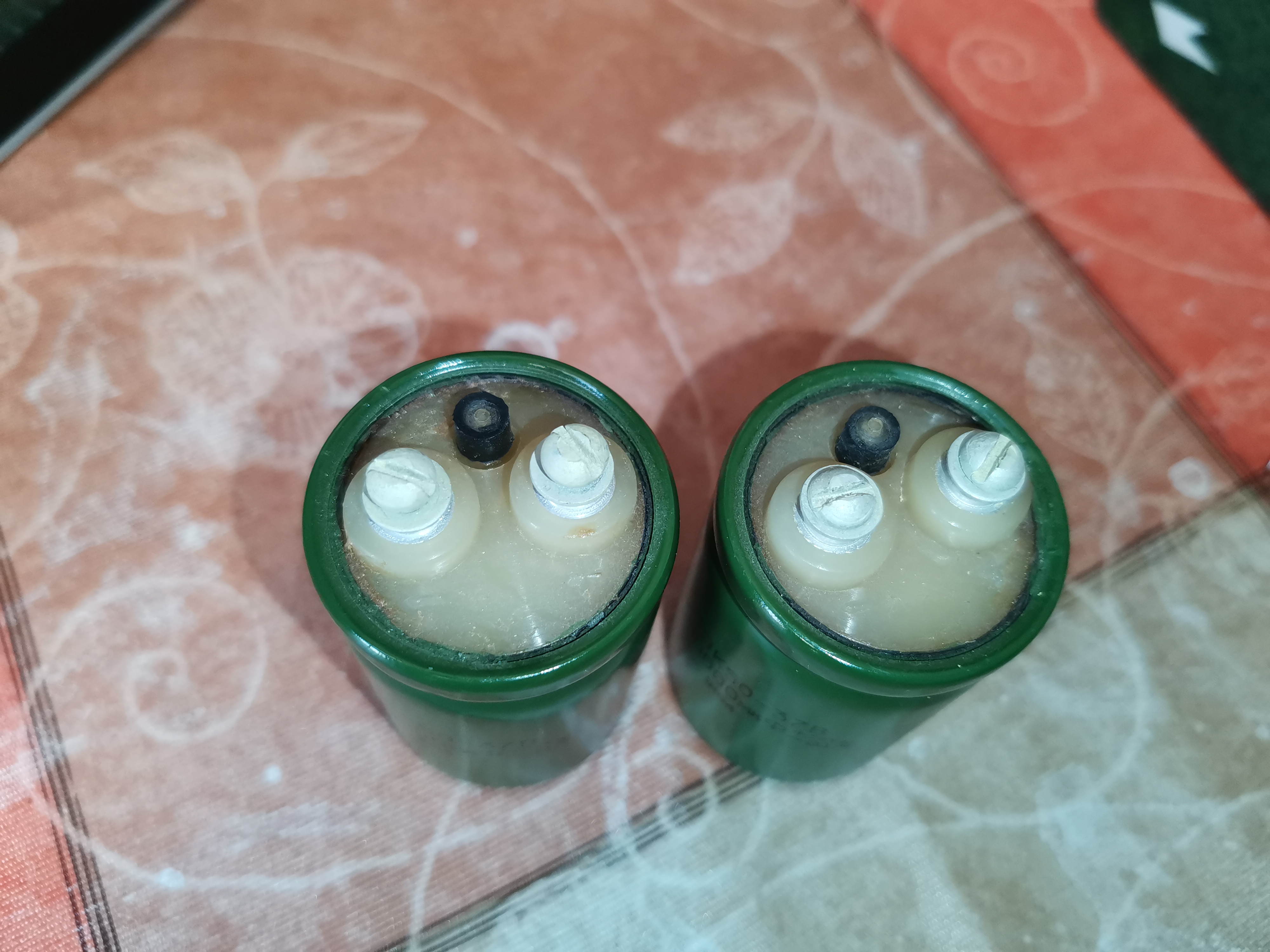

    Достались мне два конденсатора К50-37В 10000мКф/40В. Один показал 9967мКф, второй 11968мКф. По идее ё кость в допуске, хотя разброс конечно многоват. ESR не мерил, некогда было, позже померю для интереса. Вопрос в маркировке полярности. Сверху, там где контакты обозначерны "+" и "-". В интернете когда искал информацию, увидел картинку, где полярность относительно клапана показана зеркально. У меня ещё были КЕА - II, такого же формата, и там как раз полярность относительно кларана была как на картинке. Когда то читал что конденсатор можно в какой то мере рассматривать как гальваническую батарею, и если выставить мультиметр на диапазон измнрения напряжения 200мВ, то приложив положительный щуп к "+" конденсатора, а отрицательный щуп к "-" можно зарегистрировать напряжение от нескольких милливольт до нескольких десятков милливольт, и можно проверить полярность, и узнать вообще жив ли конленсатор. Так вот, на данных экземплярах при таком замере выходит отрицательное значение напряжения. Вот и думаю, не перевернули ли маркировку на заводе по недосмотру?Нажмите на изображение для увеличения.

    Если смотреть на твою последнюю фотографию, то плюс у этих конденсаторов справа.

    А что вас собственно напрягает? У меня нет профильного образования по электронике. Это хобби, и на него я могу выделять строго определённое время. Куча постов у меня в теме про аналоговую технику - мне нравятся кассетные магнитофоны и я в своё время выяснял как их регулировать и налаживать, много постов в теме про наушники...Да полно всего, количество постов не говорит о квалификации и тем более ни к чему не обязывает. Тут же не только профи но и любители.... Если нет желания объяснить, пройдите просто мимо, делов то куча.....

    То есть совпадает с фактической маркировкой?

    Как и должно быть.

    Посмотрел ящичек больших электролитов с советских времен, у всех К50-18 и К50-37 вывод + расположен как и на ваших конденсаторах, а вот у КЕА действительно наоборот.

    Благодарю за разъяснение! Меня смутило в своё время то что были различия с конденсаторами KEA-II, думал что на советских конденсаторах всё единообразно. Когда полез в инет увидел картинку по К50-37 видимо отзеркаленную. Сейчас поискал инфу, нашёл уже мануал где всё совпадает.

    Да, благодарю за ваш комментарий! Теперь всё ясно.

    Там на пластике плюсик выплавлен.

    Это конечно прекрасно что вы обратили моё внимание на маркировку, я её вижу прекрасно как и вы, но я по моему достаточно ясно объяснил почему усомнился в правильности оной. В результате обсуждения выше выяснилось, что зря сомневался. Надеюсь вы смогли понять мои разъяснения?
    На фото видно, не очень отчётливо.
