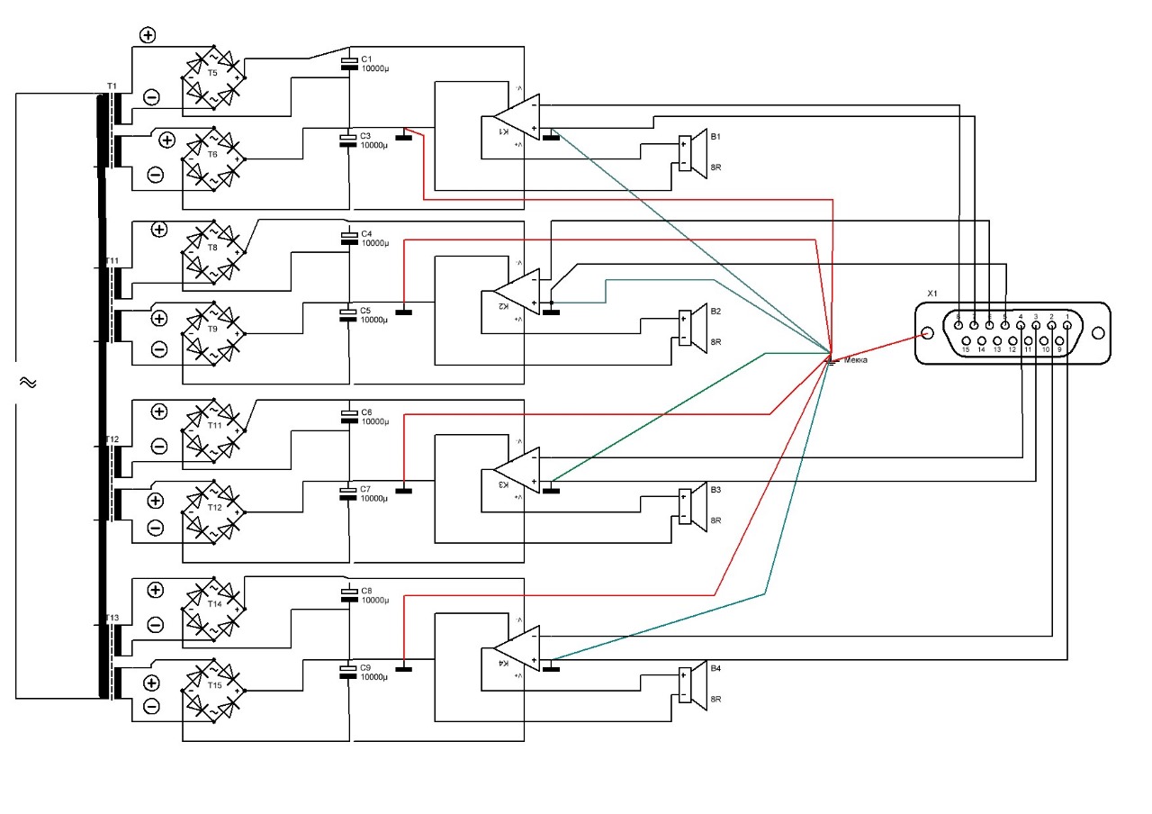

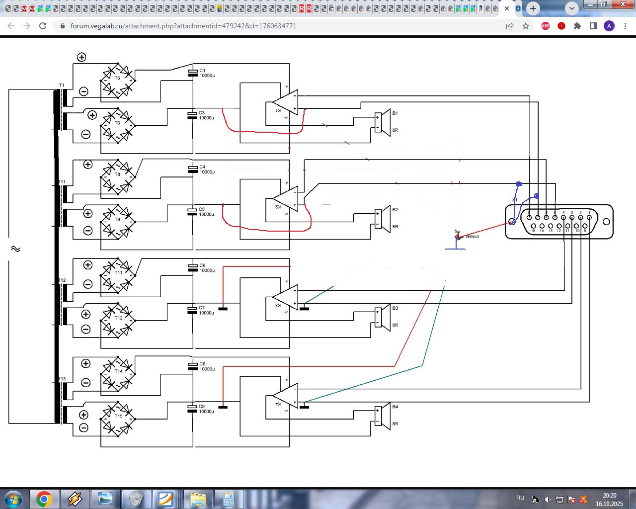

    Вот так возбуд. 1 фото
    ---------- Сообщение добавлено 20:09 ---------- Предыдущее сообщение было 20:07 ----------
    По ЦАП разрисовываю.
    ---------- Сообщение добавлено 20:14 ---------- Предыдущее сообщение было 20:09 ----------
    А во так нет и работает (вторая картинка)

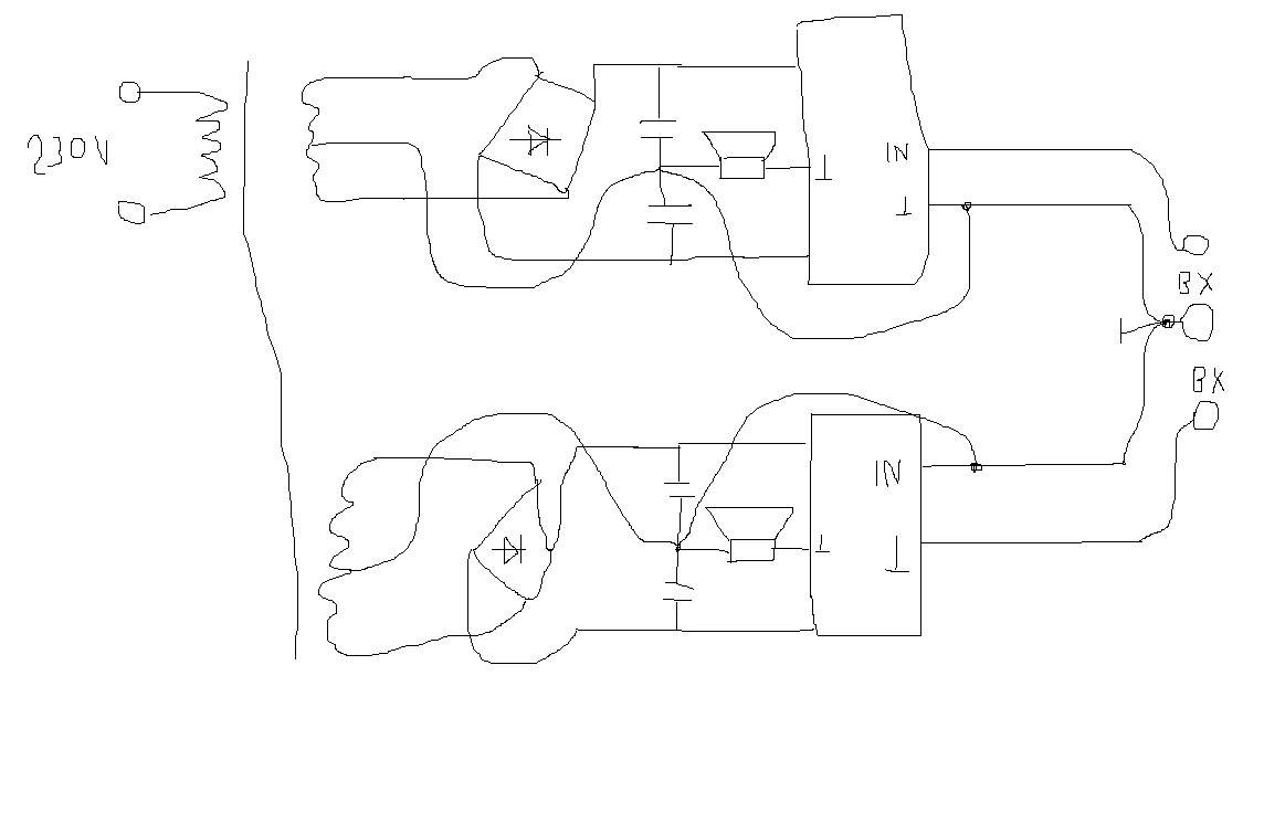

    Для начала: а зачем у вас СИЛОВЫЕ земли соединяются? входные(сигнальные - да), а силовые то зачем? у вас же для их "отделения" СВОИ обмотки на каждый канал
    ---------- Сообщение добавлено 20:28 ---------- Предыдущее сообщение было 20:18 ----------
    на двух каналах нарисовал , как надо: земли силовые между каналами не соединяете, сигнальные тоже не соединяете, сигнальные земли соединяете ТОЛЬКО на входном разъеме , примерно так: Нажмите на изображение для увеличения.

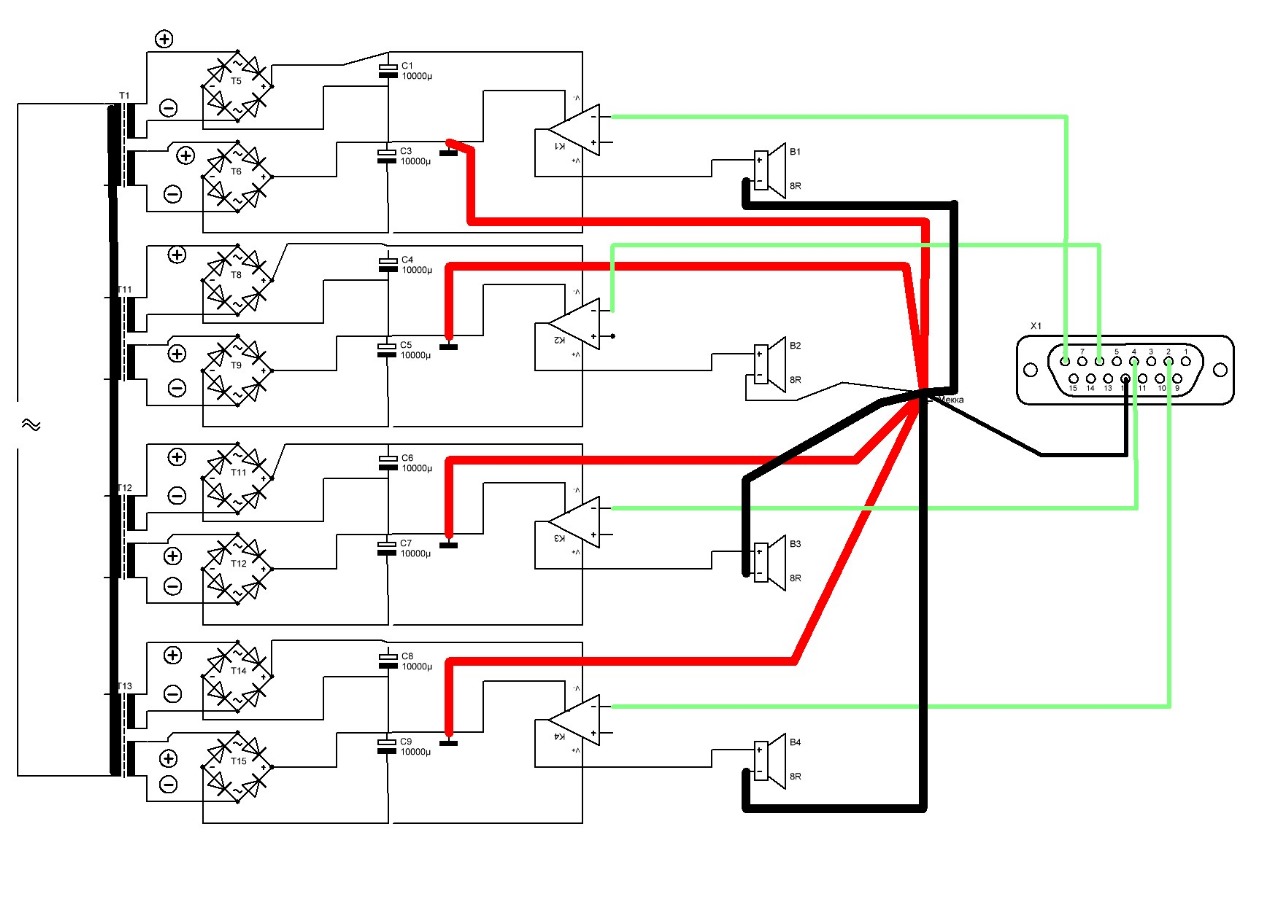

    ---------- Сообщение добавлено 20:39 ---------- Предыдущее сообщение было 20:28 ----------
ID:	479244 на примере двух каналов(у вас 4, не суть). Силовая и сигнальная земля у вас на плате вроде соединяются( я не знаю какие у вас платы). Т е земли должны соединяться ТОЛЬКО на входном разъеме. Вроде все.
