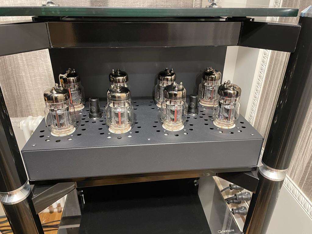

    Ну, не знаю как у кого, а наши моноблоки на восьми штуках 33-х спокойно работают с автосмещением, и довольно давно. Первые модели - уже больше десяти лет.
    Херасе, это спорзалы отоплять?
